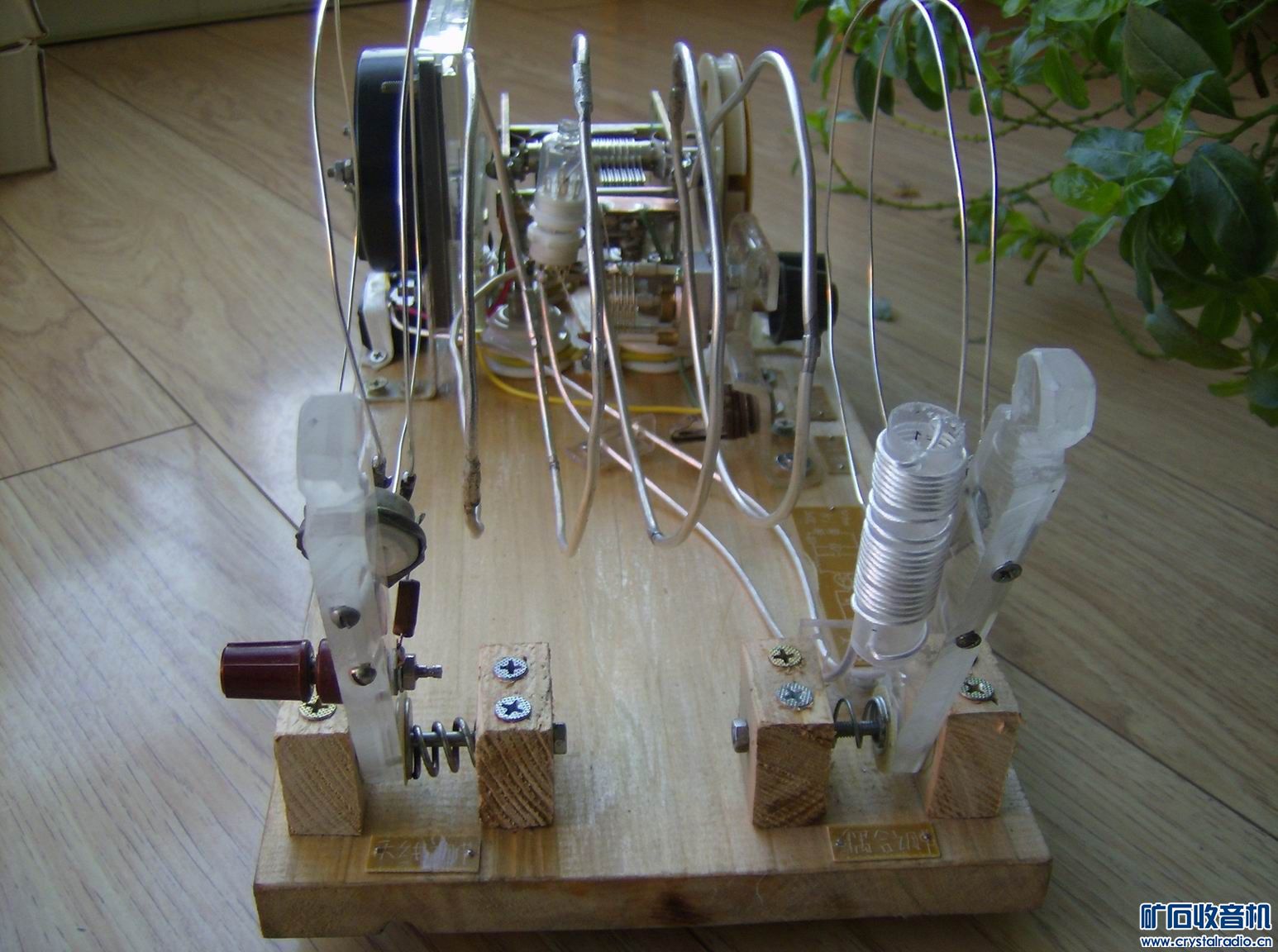

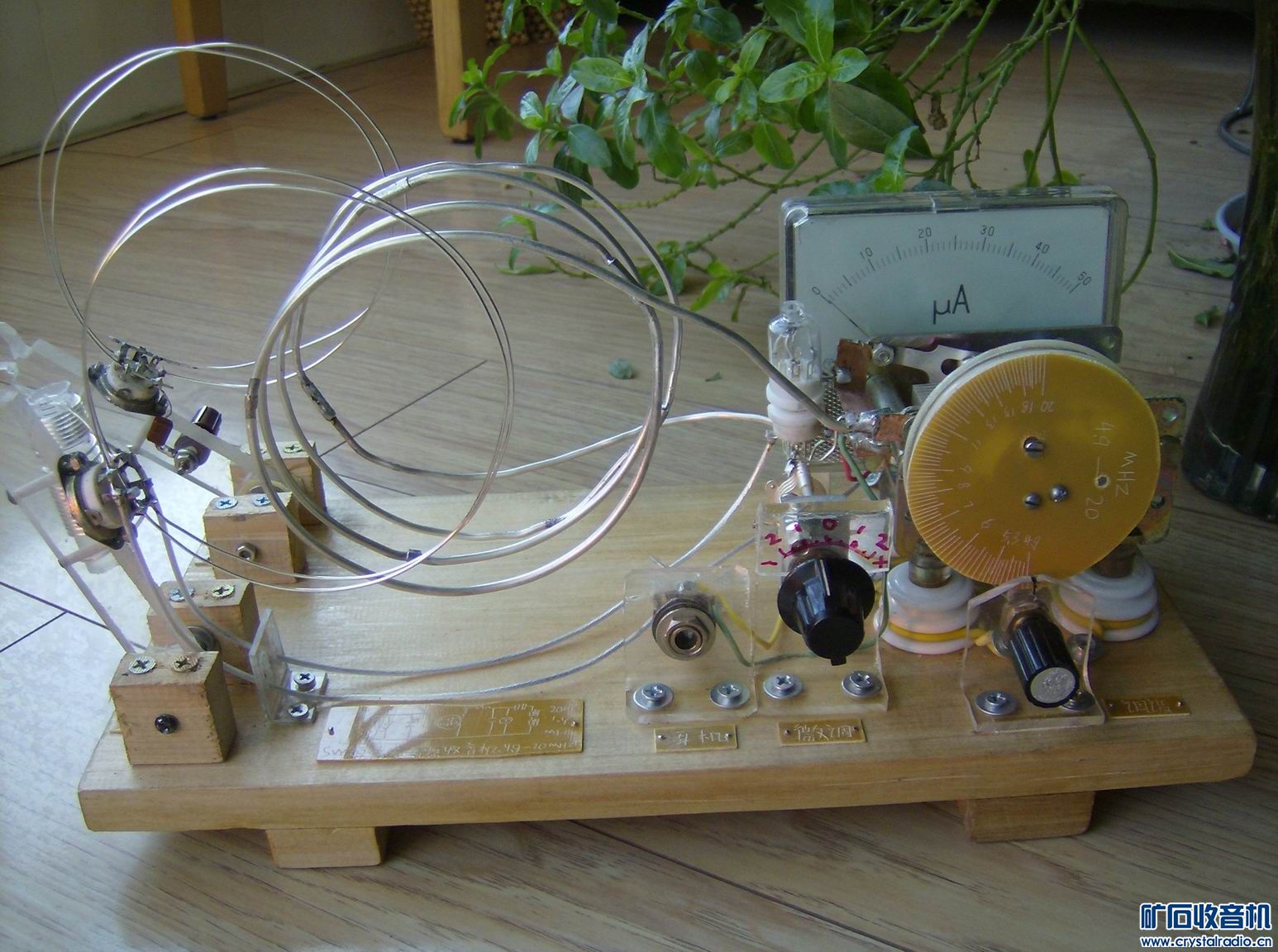

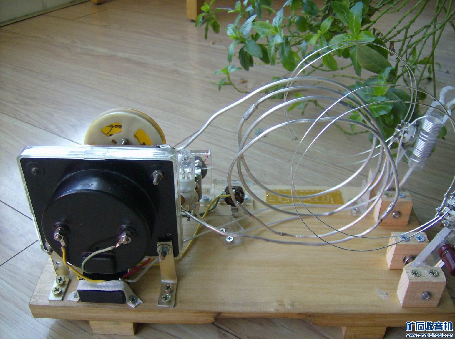

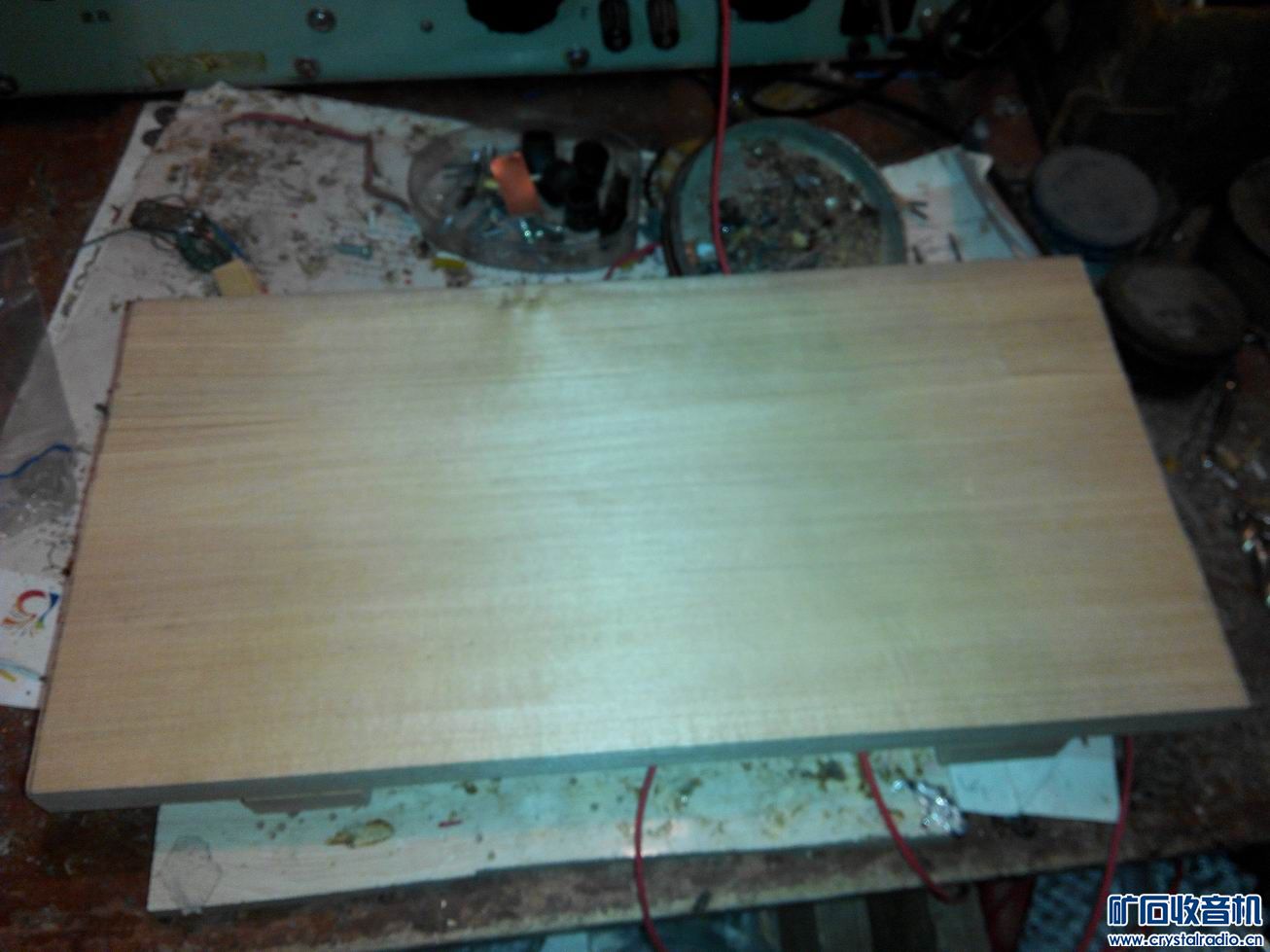

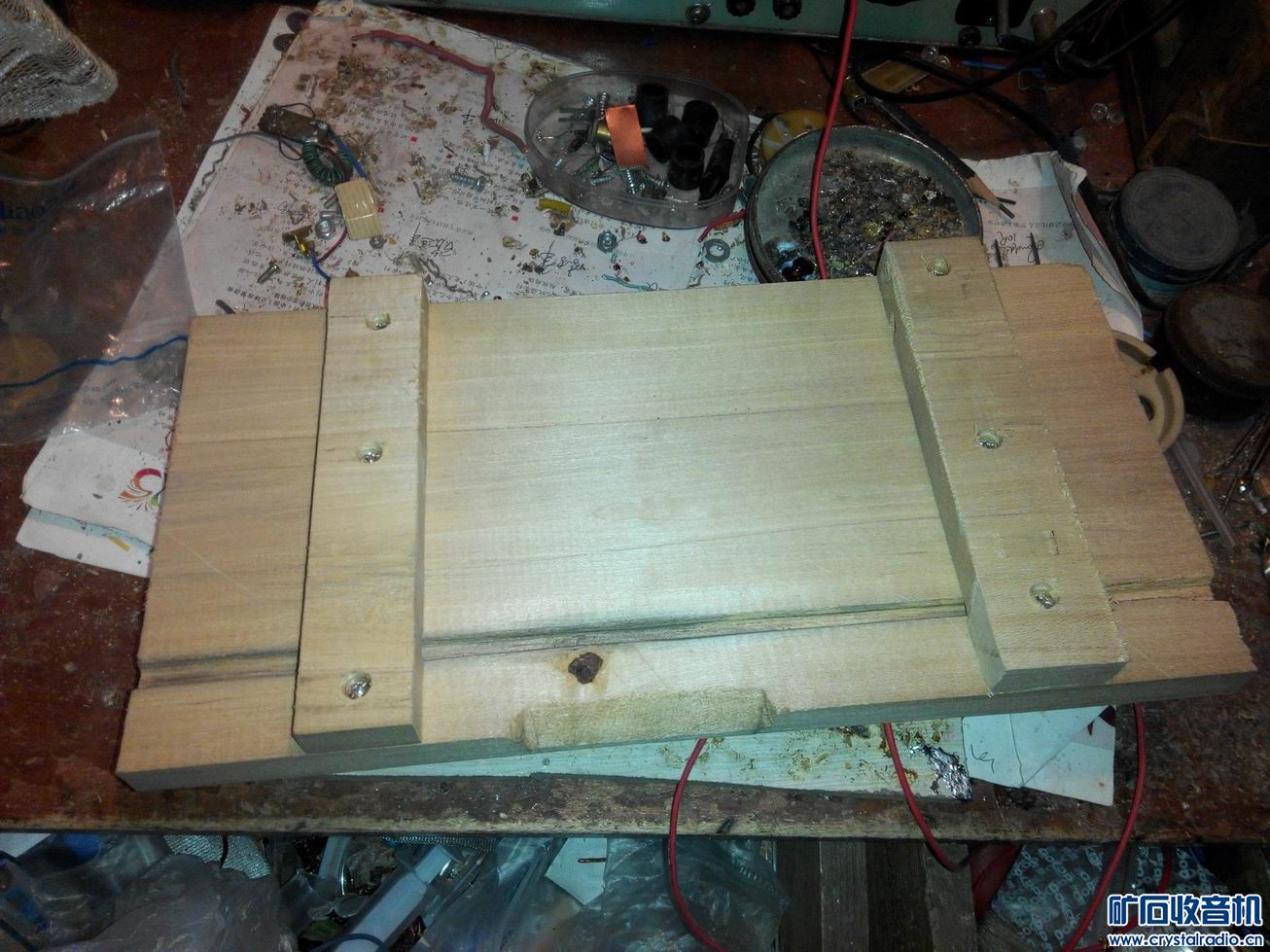

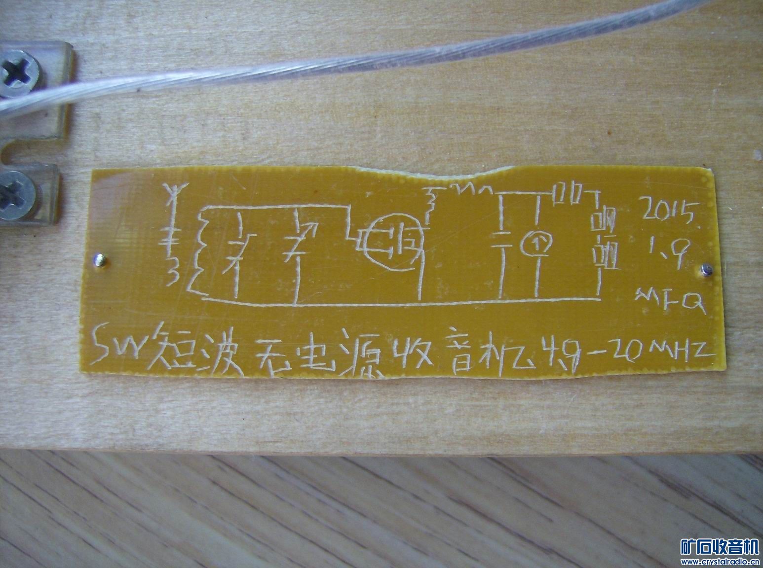

  这台短波矿石收音机可接收4.9mhz-20mhz的电台节目,只要一根10米左右的天线即可,不需要地线,白天晚上都可收到电台,白天高端的接受效果好,晚上低端的效果好;灵敏度和选择性都很好,收到过很多 国内 国际的 广播 电台节目;
这是电路图,天线采用弱耦合,减小对LC的影响,检波是场管3DB,

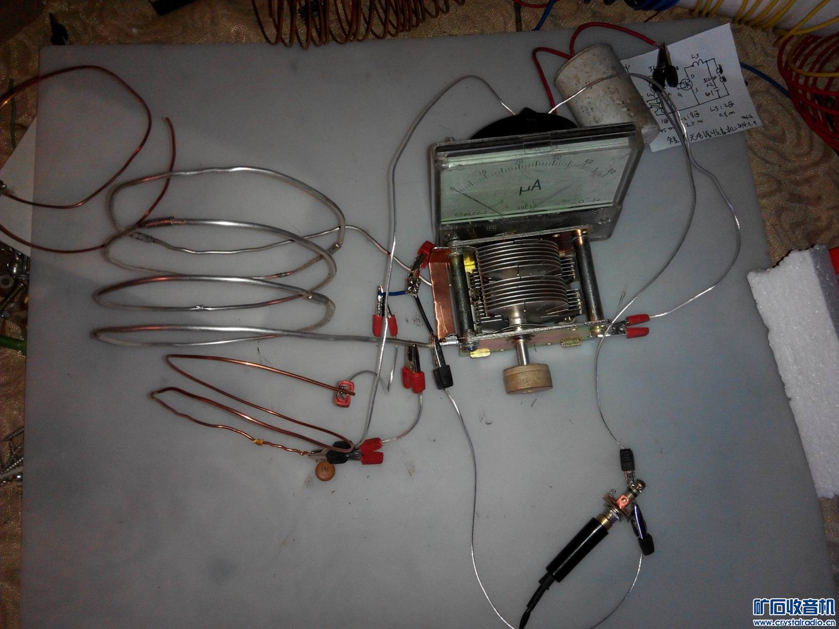

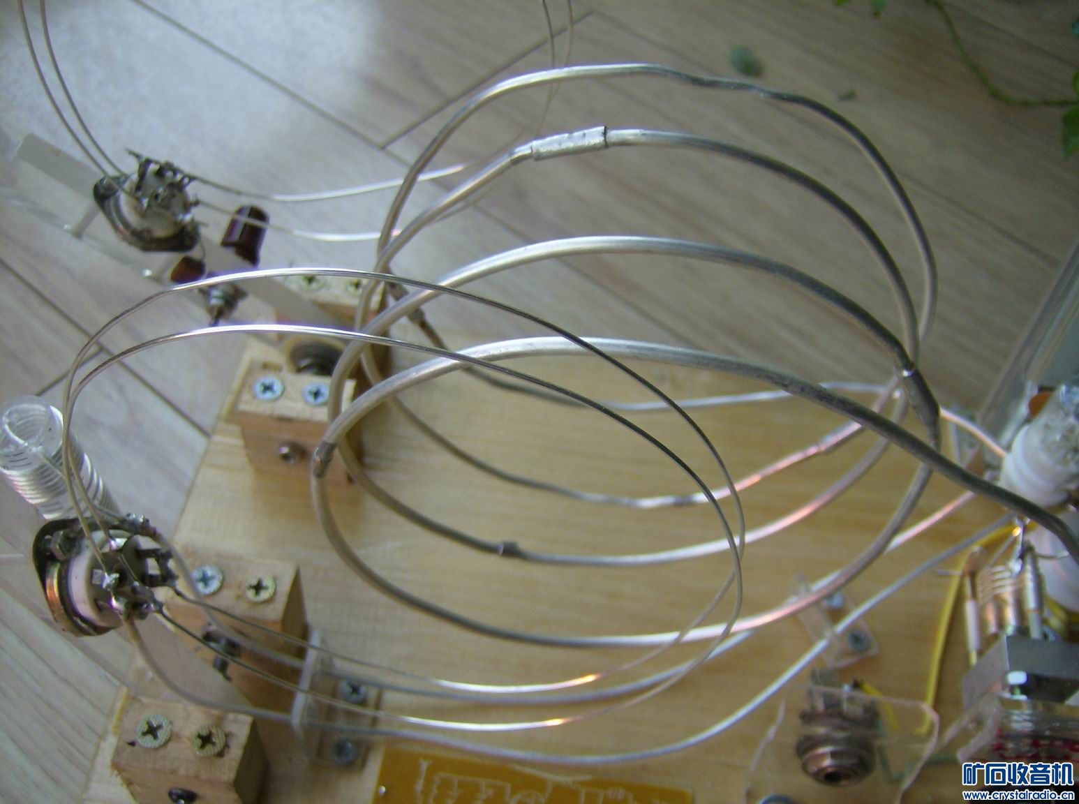

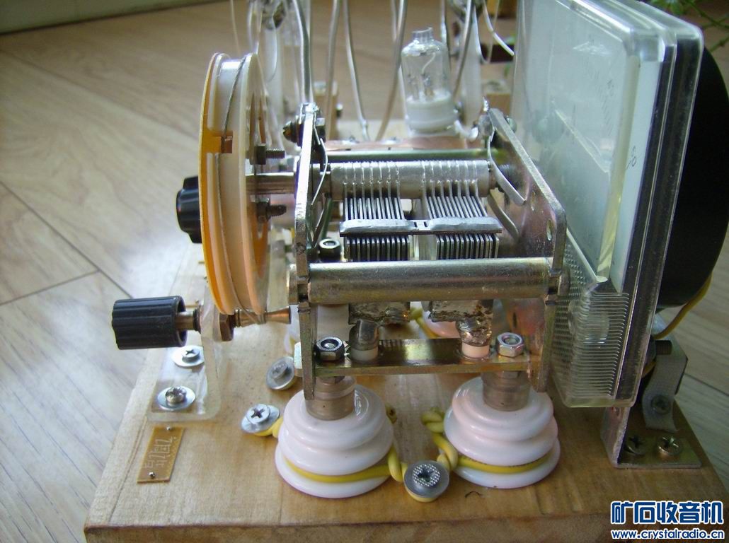

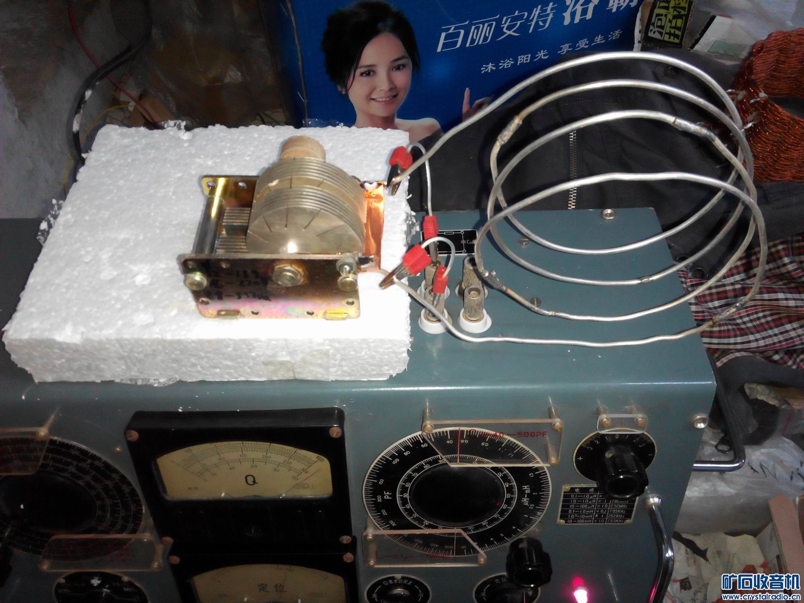

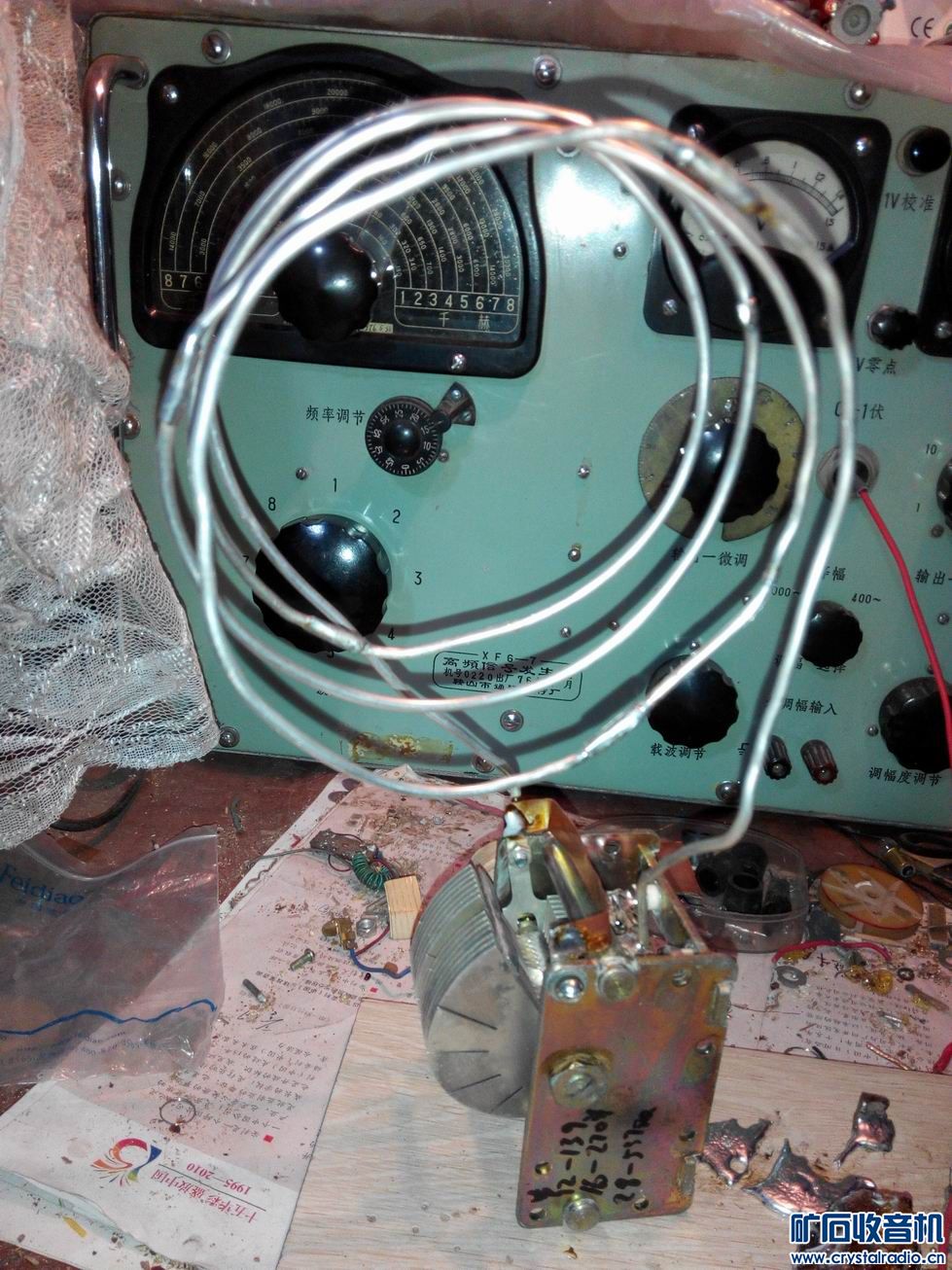

主要元器件;线圈是长164cm(几段接起的)直径3mm的镀银线绕4圈,线圈直径11cm长8.5cm,电感1.96uh;空载Q值6-18mhz均在500以上;直接焊在空气可变上;可变是镀银双联,2联并联28p-540p,微调是3p-5p镀银可变,检波3db焊在7脚管座上,减小高频损失,天线线圈和耦合线圈采用直径1mm的镀银线各绕2圈,且可调节耦合度;为便于调节加了50ua电流表,耳机用sc2-300或shh-1 或737田都可以;

一些实验和制作图片

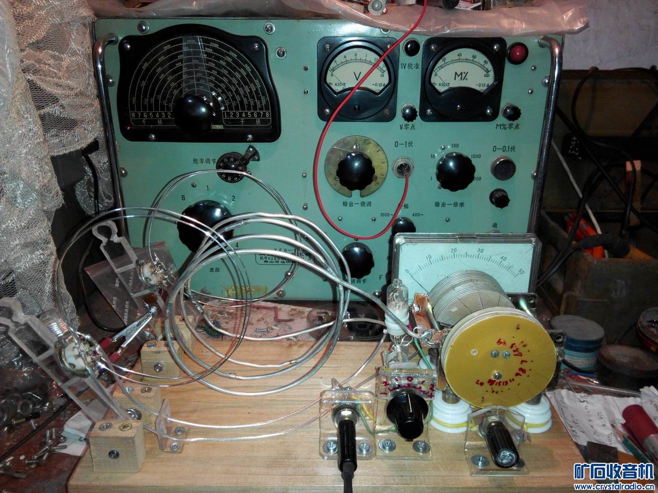

用XFG-7信号发生器校队制作读盘
