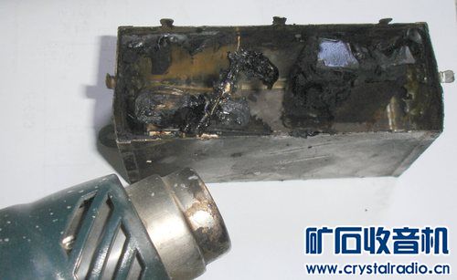

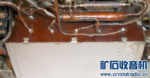

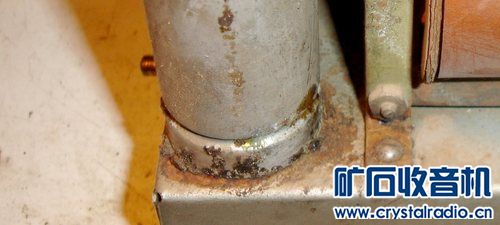

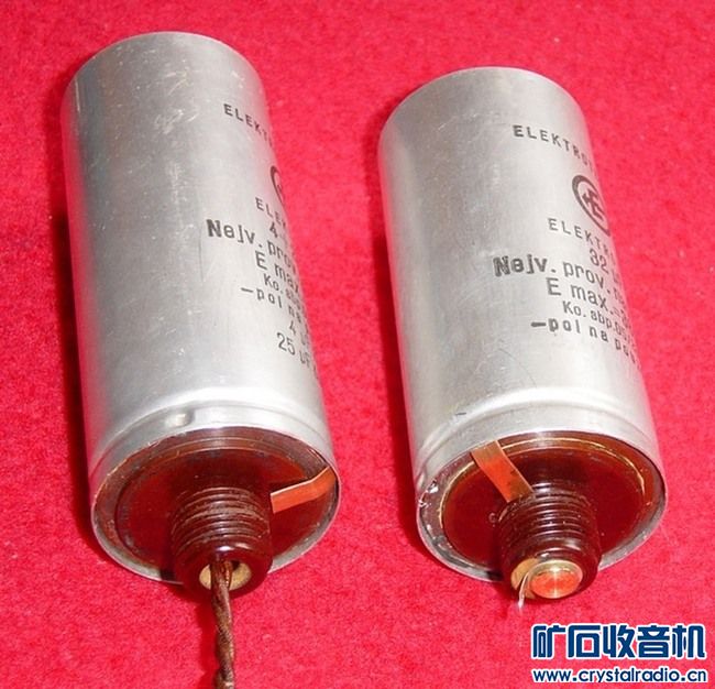

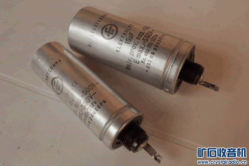

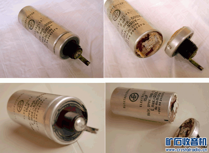

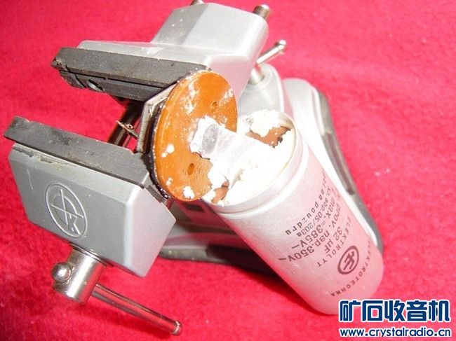

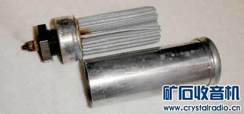

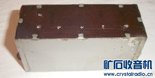

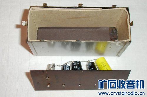

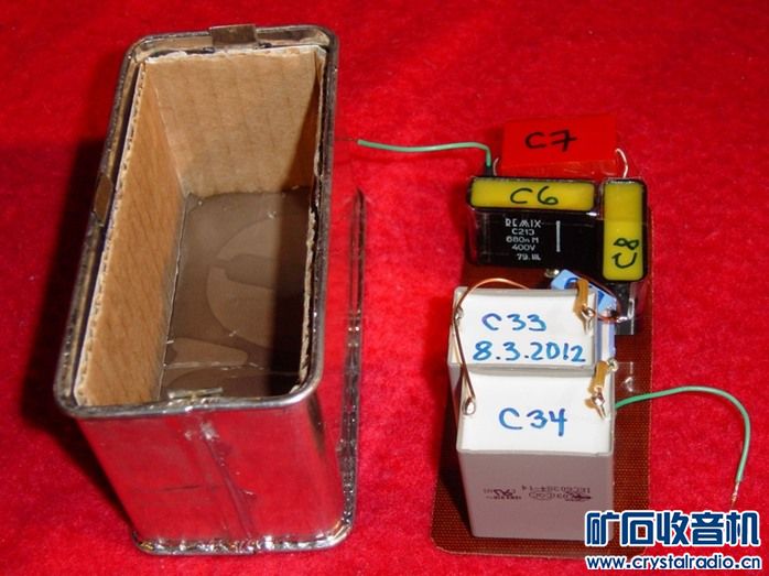

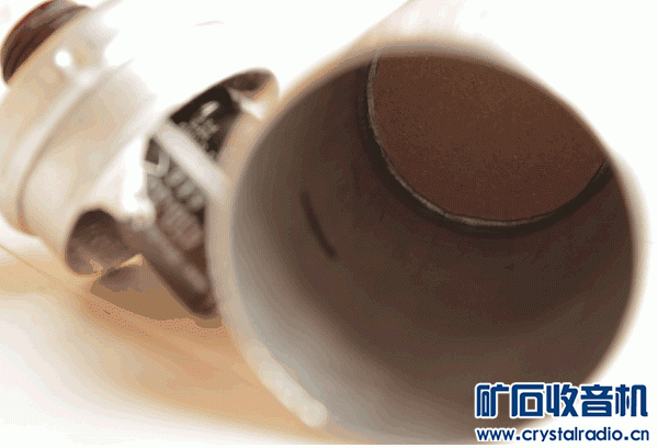

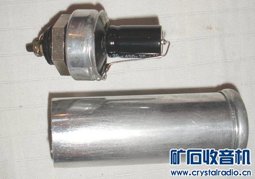

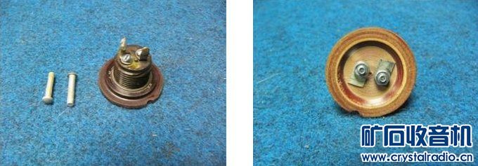

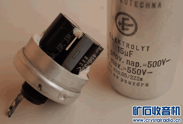

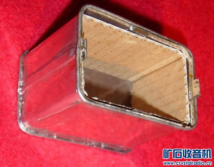

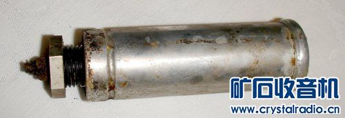

我发些照片给大家看看,看过后都有什么想法呢?我看到很多的老外拆机部件卖的价钱这么贵,还是请各位胆友们聊聊吧......

国外也有这么多子母电容,不知是国人的发明还是从国外引进的技术

胆友们在购买这类电容时一定要慎重呢,拆机件价钱高不是问题,货不实在就头疼了......

楼主可能是误会了,这些个是爱好者修旧如旧的思路,非常不错的办法,我曾经在修几台老收音机时,也用过这种办法。
 楼主| 发表于 2015-1-9 11:07:07 |
也许是吧,可是还有比要做的这么精致吗?

看起来多数是在修复老机,为了整旧如旧所采用的办法
据俺经验,洋货纸电容和国产的半斤八两,几十年下来要么衰退,要么漏电严重不堪使用。电容还是新制的比较好用

这几幅图片出处是修旧如旧。不要误解,虽然里边装的现代原件,但是质量并不差。和我朝的做法还是有区别的。那电容还知道并联电阻,我朝能这么干?!
http://www.nmr.mgh.harvard.edu/~reese/electrolytics/
http://www.dos4ever.com/PYE87BQ/PYE87BQ.html
https://www.tablix.org/~avian/bl ... 01/old_tube_radios/
http://crawlsbackward.blogspot.t ... pacitor-can-on.html
http://flickrhivemind.net/User/shallowain/Recent
以上是一些类似的例子,修复过程中都这样更换过电容。造假没有记录造假过程的必要,也不必铣掉电容的锈迹。随意抹黑别人是不好的
