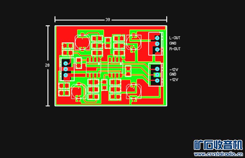

  昨天看了一网友收藏的磁带,让我回忆起以前自己在没有CD机的时候 制作的磁头放大器。重绘了用5532制作的磁头放大器。怀念一下,呵呵。还记得那时候为了体验不同的音质,换用不同的磁头。最后发现DT62比DM62更好听,而且DM62磁头顶部不是圆的,而是尖的。

磁头与5532输入端用直藕似乎会有点问题

5532输入阻抗低 不适合做磁头放到电路吧。

那个尖的是三角磁头,据说能减小磁头的轮廓效应!
90前后也在搞磁带机,全能降噪、杜比B终没能修成正果。
换个什么元件能改变音,一直没实现,但是改换一下磁头放大板的位置能影响本底噪音,倒却是有效。
发表于 2014-12-30 18:31:09 | 显示全部楼层
主要是磁带不好搞了。我也听想听磁带怀旧一下,前段时间淘了台JVC组合音响,卡座功能正常,就是缺少磁带
发表于 2014-12-30 18:40:37 | 显示全部楼层
你觉得dm62磁头不好听,是不是没有加反馈网络啊,就和唱头放大器参数差不多的,我90年代上学那会儿,就自己做过磁头放大器,用的是lf353,场效应输出的,带均衡曲线反馈,dm62磁头的电控机芯。ne5532组成的gm音量控制电路10倍放大,再加一级ne5532缓冲输出,效果相当不错的。而且加不加缓冲,效果很明显的。
