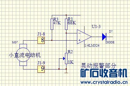

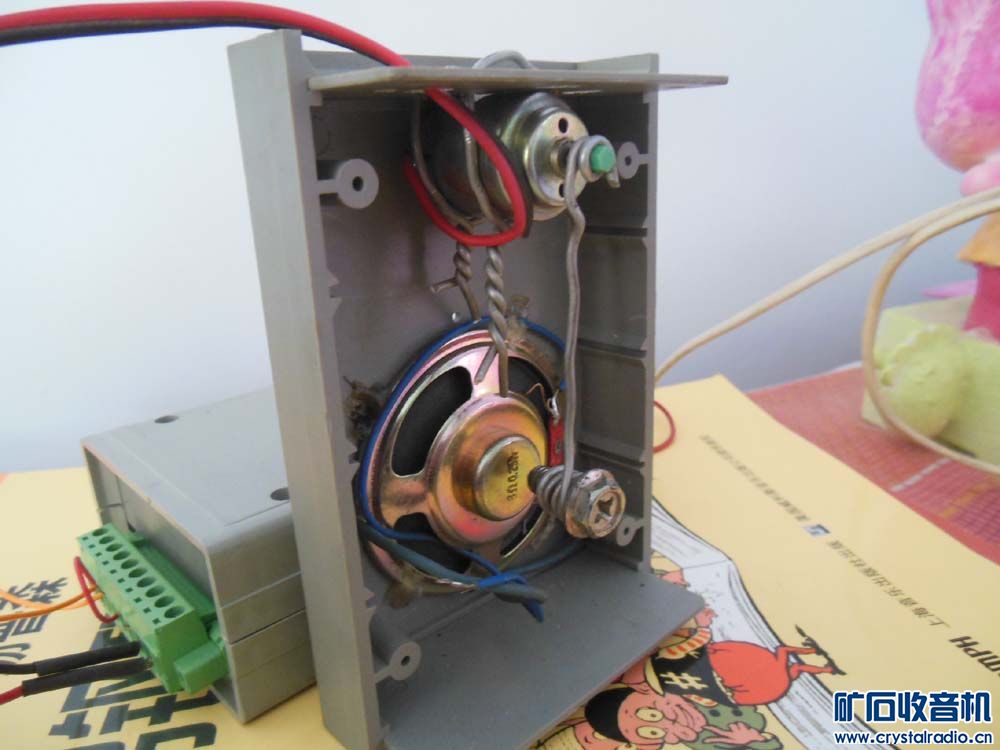

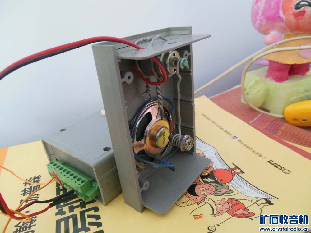

4)晃动报警:
(晃动报警电路图)
    直流小电机轴上固定一段铝线,铝线下端固定一个重物如螺丝之类。电机两电极接在左插排8、9两端口上。调R2使U1C负输入端稍微高于0V,当车身晃动时,重锤摆动带动机轴旋转,会向U1C正端输入电压,该电压高于负端时,U1C输出高电平而报警。晃动传感器实体如下图。(也可用在线圈附近摆动磁铁切割磁力线的方法,线圈可取自小电钟表里的驱动线圈。)

构思不错,就是体积大了的。
 楼主| 发表于 2014-12-25 21:03:21 | 显示全部楼层
益斋 发表于 2014-12-24 20:03
构思不错,就是体积大了的。
可以把晃动传感器放进主电路机壳内。
