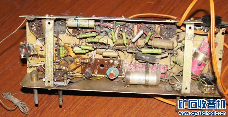

哪位有工农兵254-2的底板照片(底板没有修改个的,原貌),请发一张,我淘的254-2底板里面有点改动,现在我想恢复原貌,
还有就是,现在我的254-2在收听短波时,背景吵声(不是交流)有的大,请问怎么解决?谢谢各位

104611j8q5qcqbvwziwnd9.jpg 104612xjdjxqqqeeje6677.jpg 是它吗?

我怎么不能发图?请问有两个大电容一起,下面红的。上面那个白的电容的容量是多大?接电路中哪里?

zjh59 发表于 2014-12-21 07:46
能看线路图吧
能看电路图,我的机子是没有那一个个电容,所用我问是多大容量,接哪里?谢谢

发表于 2014-12-21 19:07:44 |
这个收音机使用了三个电解电容,2个高压滤波电容,还有一个接6A2第2、4栅极,是旁路电容(因为还并联了0.01微法电容,因此没有它也可以工作),数值都是20微法。

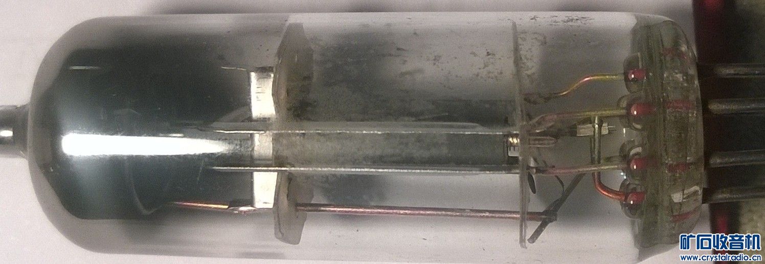

还有个 问题 请教各位老师,我的254-2,6P1前面那只怎么不是6N2呢?是一只小7脚,字又看不清楚,请问是只什么型号的管子?我好做个记录,谢谢
请问这只管子是什么名字?
请问这只管子是什么名字?
发表于 2014-12-23 16:23:33 |
longdc 发表于 2014-12-23 15:47
还有个 问题 请教各位老师,我的254-2,6P1前面那只怎么不是6N2呢?是一只小7脚,字又看不清楚,请问是只什 ...
没有别的,可以肯定是6G2双二极三极复合管。
 楼主| 发表于 2014-12-23 16:25:54 |
电路图中又标的6N2,
发表于 2014-12-23 16:46:39 |
longdc 发表于 2014-12-23 16:25
电路图中又标的6N2,
电路图是工农兵254型的,你那是经过改进的254-2型的。刚刚看到你上传的图片,是6G2无疑。
