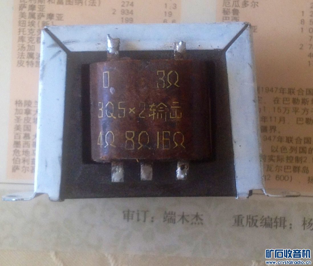

实践是检验真理的唯一标准。为了验证推挽变压器P-P阻抗与单端阻抗的关系,特意测试了一个推挽变压器,现把测试数据发布如下:
        变压器是3Q5推挽输出,购于六十年代初,初级没有标阻抗,次级0、3、4、8、16欧姆。
        P-P电感11.4H,直流电阻734欧姆。
       市电电压225.5V接P-P端,次级0~3欧姆,3.46V,0~4欧姆3.98V,0~8欧姆5.61V,0~16欧姆7.90V。
       计算变比,0~3欧姆65.36,0~4欧姆56.66,0~8欧姆40.20,0~16欧姆28.54。根据其中任何一个数据都可以计算出初级阻抗。
        推挽变压器变比=√(初级阻抗X效率/次级阻抗),也可以用√(次级阻抗/初级阻抗X效率),我们用前者。
        先用0~3欧姆数据计算:65.36=√(初级阻抗X效率/3欧姆)
         等式两边 平方。           4270.62=初级阻抗X效率/3欧姆
                                                 初级阻抗X效率=4270.62X3欧姆=12811.86欧姆
         一般小型变压器效率为0.8,12811.86/0.8=16014.83欧姆
          输出变压器一般标整数,可以得知该变压器初级阻抗P-P为16K,查电子管手册3Q5单端负载阻抗为8K,P-P阻抗为8K+8K,说明计算结果正确。
