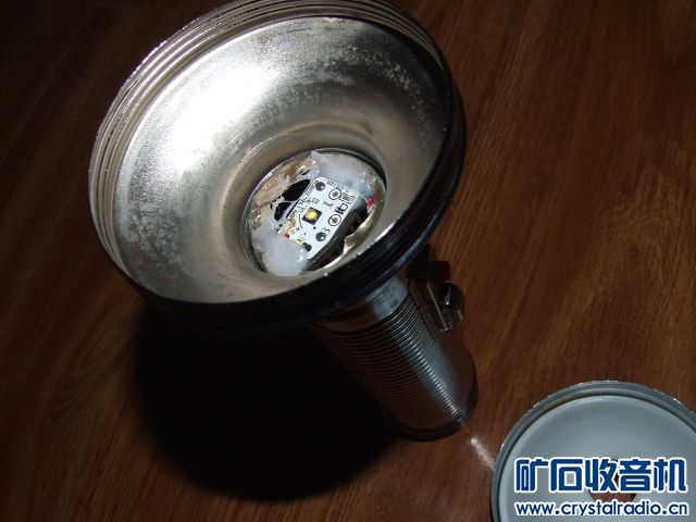

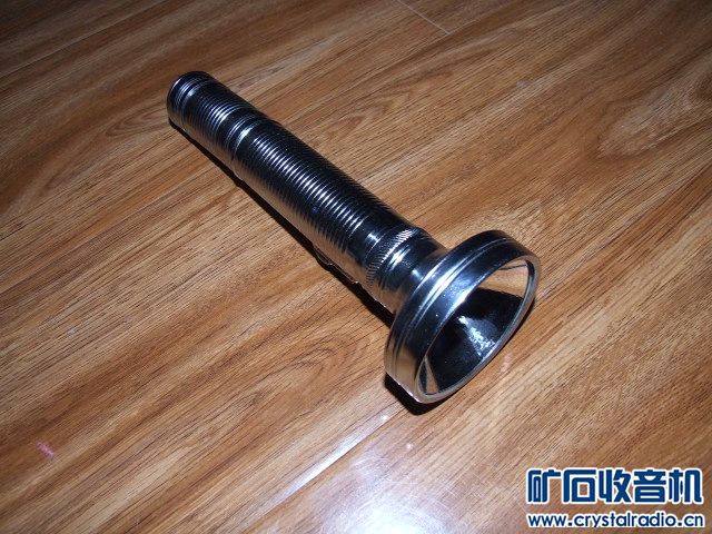

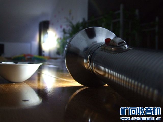

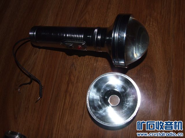

今天在家没事干,整理整理房间,找到了一只老式手电,挺新的不过现在可能1号电池都买不到了,现在也没有谁去用这种手电了,突然有想改手电的想法。

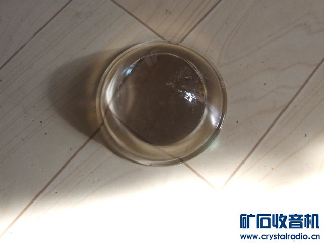

家里有一些大灯拆下来的透镜和灯里面的LED灯条,这个灯条的灯珠都是独立带散热片的,通电测试了一下都是3.3V的,剪下了一片灯珠。
比划了一下,透镜的镜片2.5寸的正好可以装到手电筒的前面,正合适。

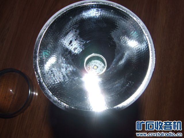

把剪好的LED灯珠带散热板装在手电里,装之前对好焦,然后我用哥俩好把灯珠固定在手电上

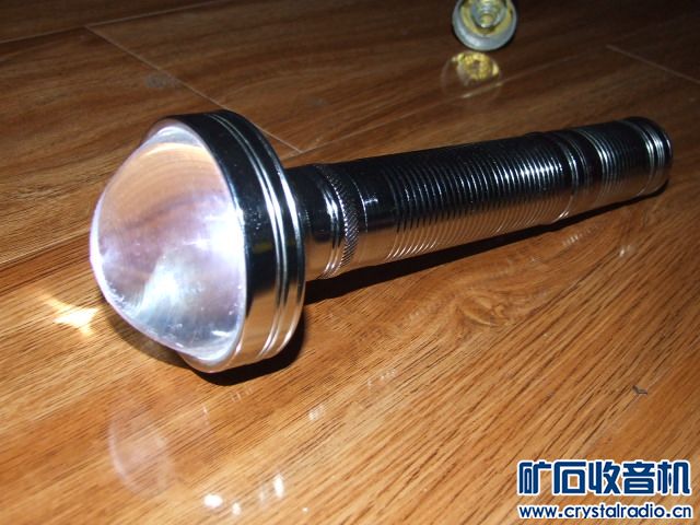

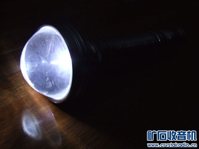

其实用透镜最大的好处就是不用灯碗一样聚光非常好,

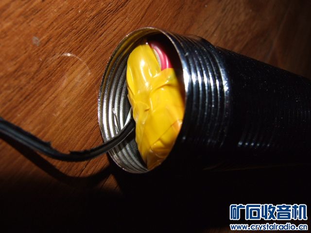

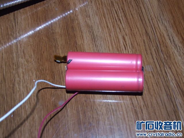

我用18650电池降压到3.3V左右没用灯碗的聚光效果

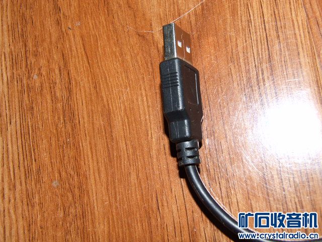

拆了一个手机电池的保护板焊在18650电池上,用USB口给电池充电用

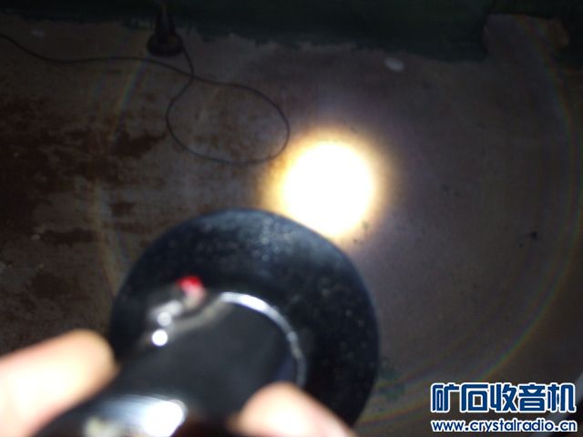

开关还用手电里自带的开关,好的我们测试一下光源吧。我家在7楼,照射的是小花园里的石凳和石桌,这是我们没事下棋的地方
晚上相机的效果不是很好,对不上焦,实际上的光源照射的光柱是非常壮观的,非常远一点都不散光,就是一个直射的光柱。
照射的光有点发紫的,亮度最少有6000K

这个强,哪个透镜要不要加个保护装置,不然摔了哪样搞

聚光镜加在电筒前就像一个手持冰淇淋,造型很宏大。光柱聚焦不错,感觉有几三四十米吧?
