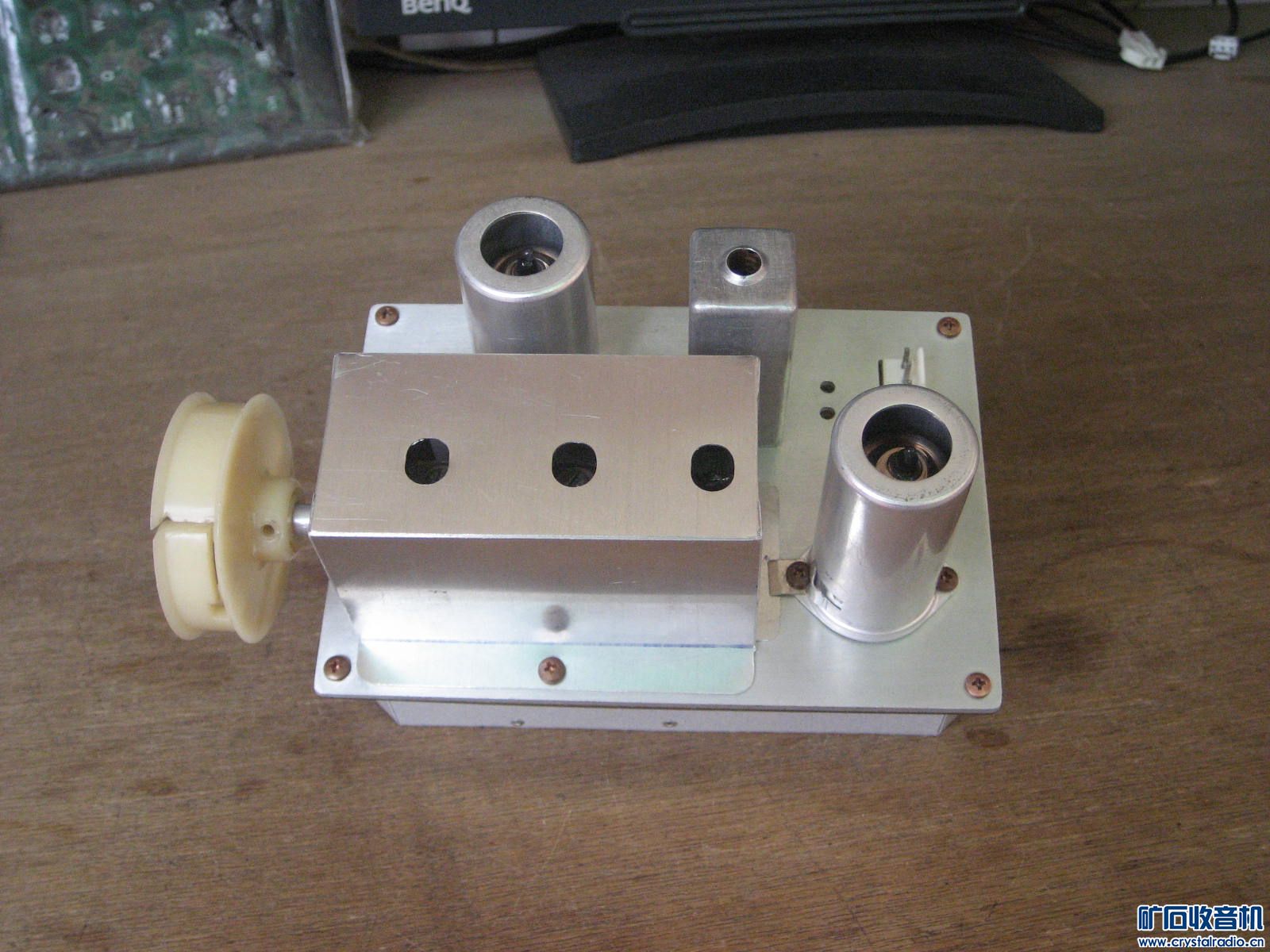

精制胆FM三联调谐独立高频头
2014矿坛diy大赛,思考了一段时间都没拿定主意,制作什么参赛呢,经过认真思考,应制作一些坛友喜欢的,有参巧制作价值的,最终

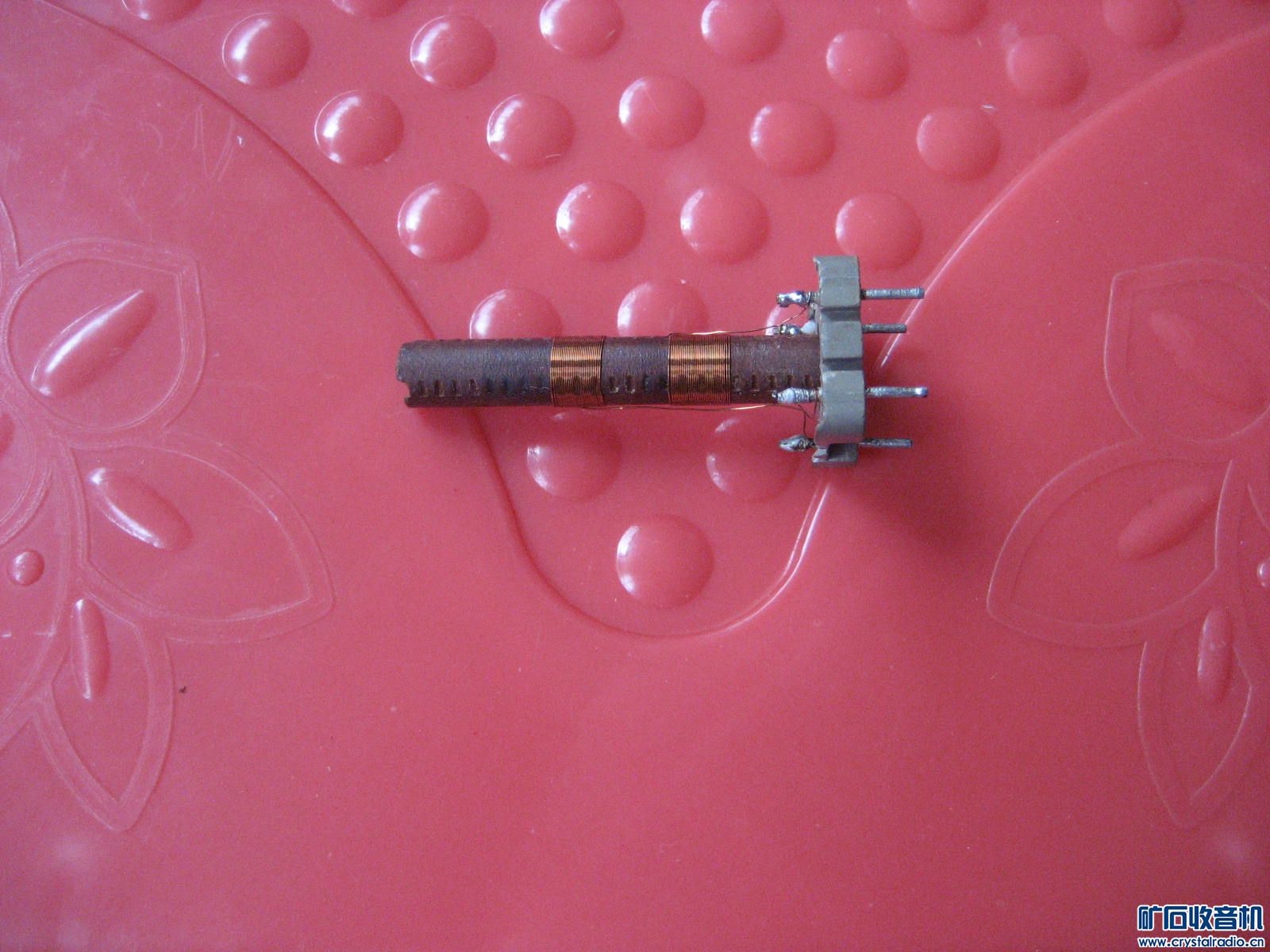

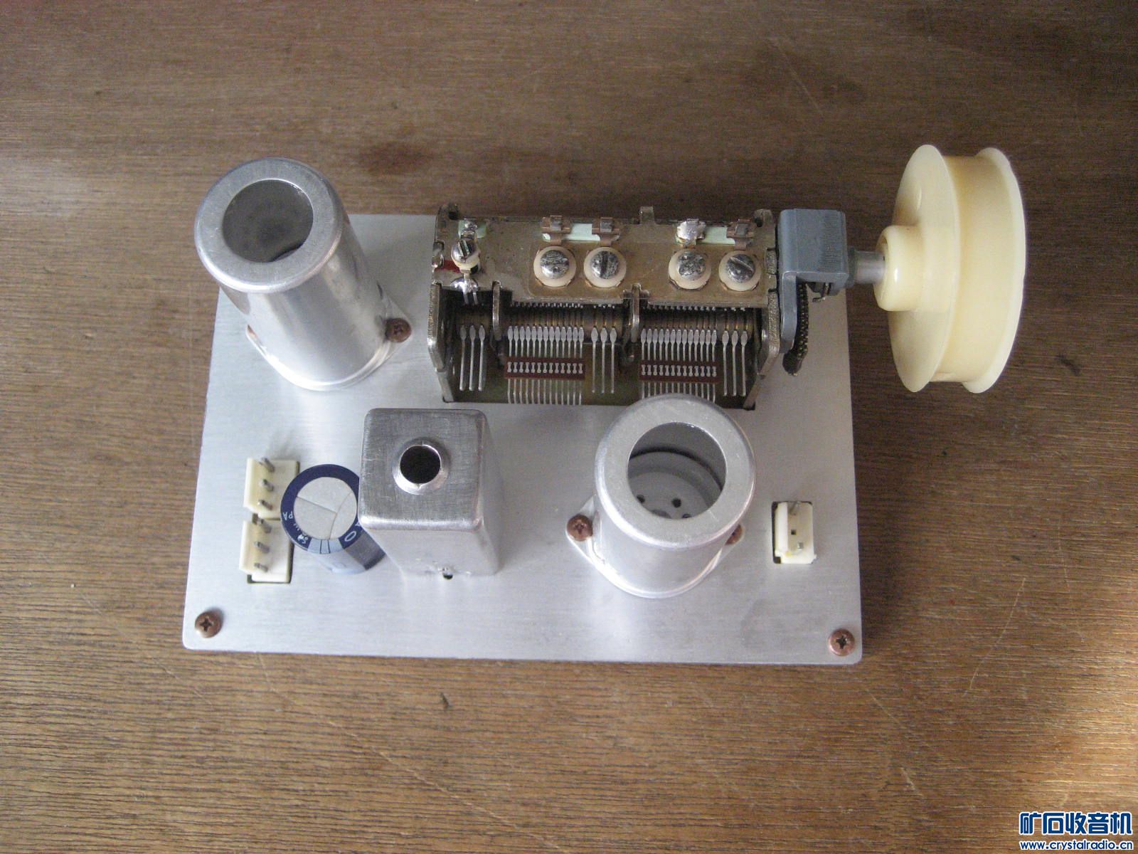

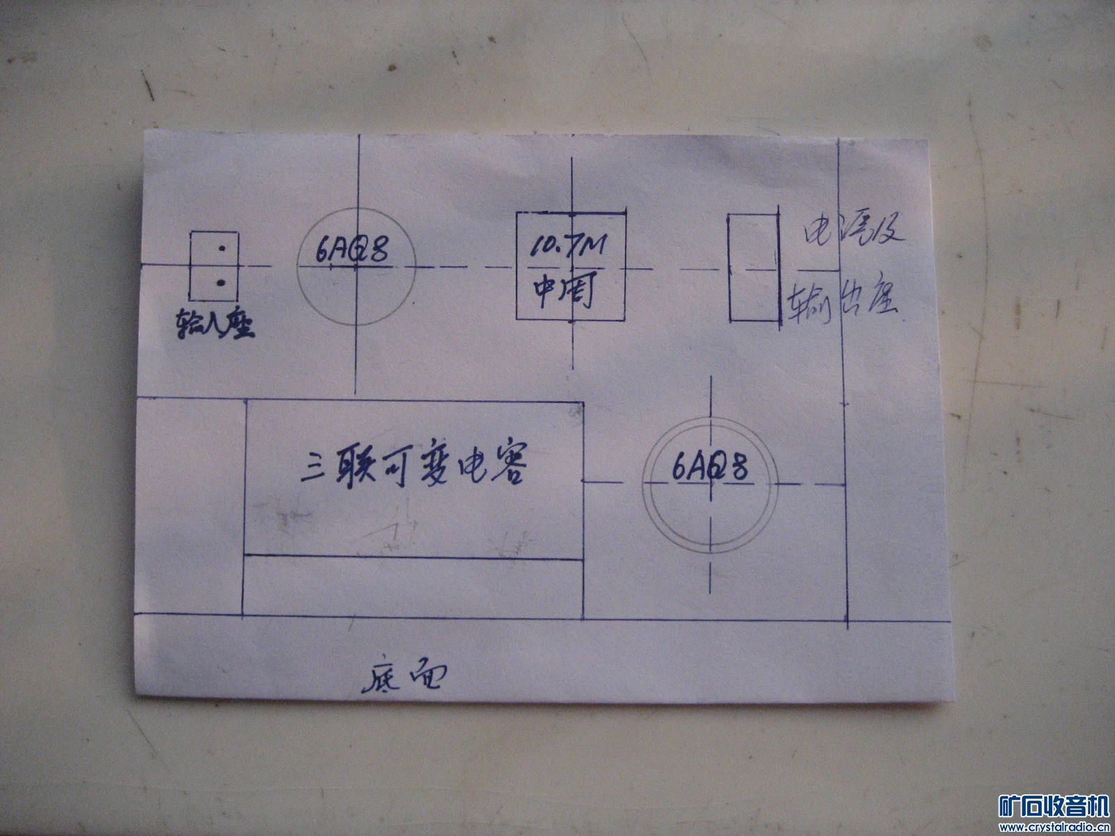

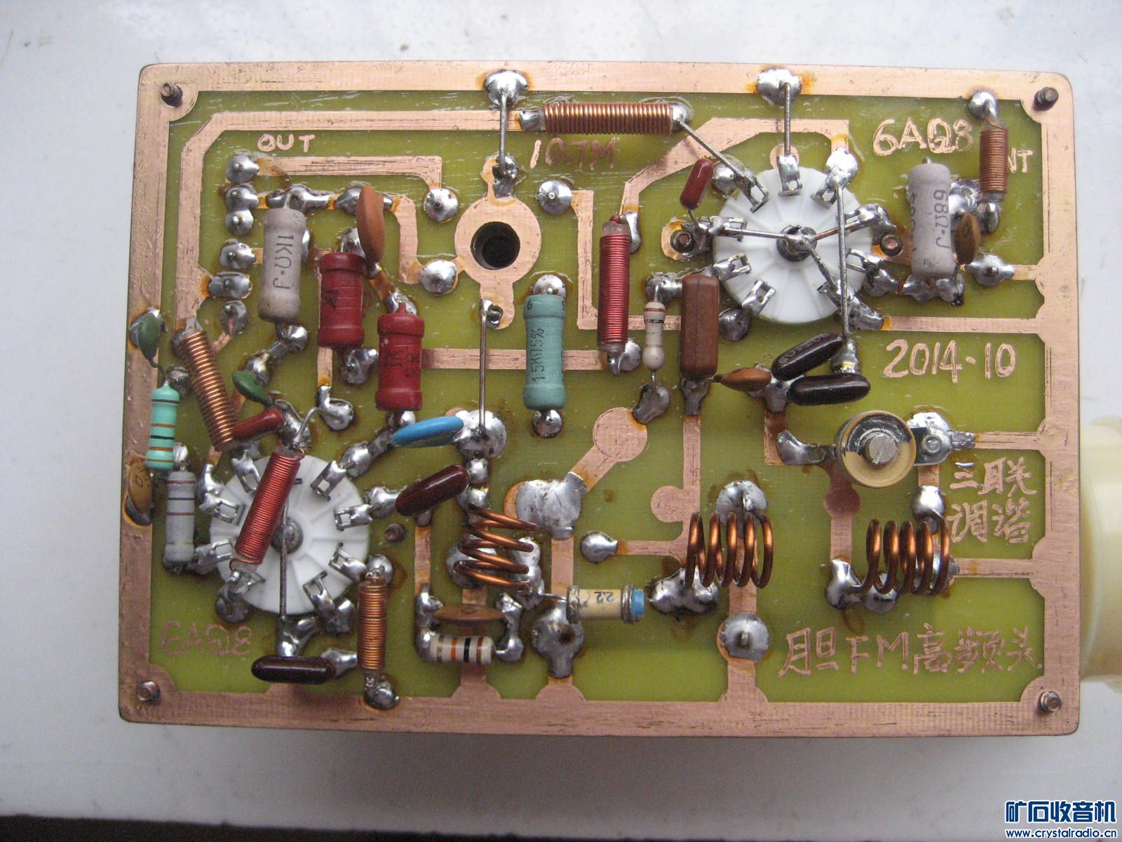

决定制作胆FM三联调谐独立高频头进入参赛,也希望坛友们喜欢.断断续续经过一个多月构思布局,元件的准备,元件的测试,机件的板金制作,pcb板制作,安装及调试,于11月21日正式完工,外表及其效果很满意.此电路不复杂,电感线圈无抽头,无耦合,非常容易调试,容易仿制,成功率高,我安装好后通电就收到强信号电台,且振荡频率稳定,经过反复统绸调试,目前的接收效果,音质,选择性都很好,达到预想的目的,接收灵敏度无仪器测量,估计在中等以上,无仪器,按经验调试,接上室外天线后效果已很好,无仪器调试能达到这效果我已非常满足了,现上图欢迎矿坛朋友们指点及拍砖.
