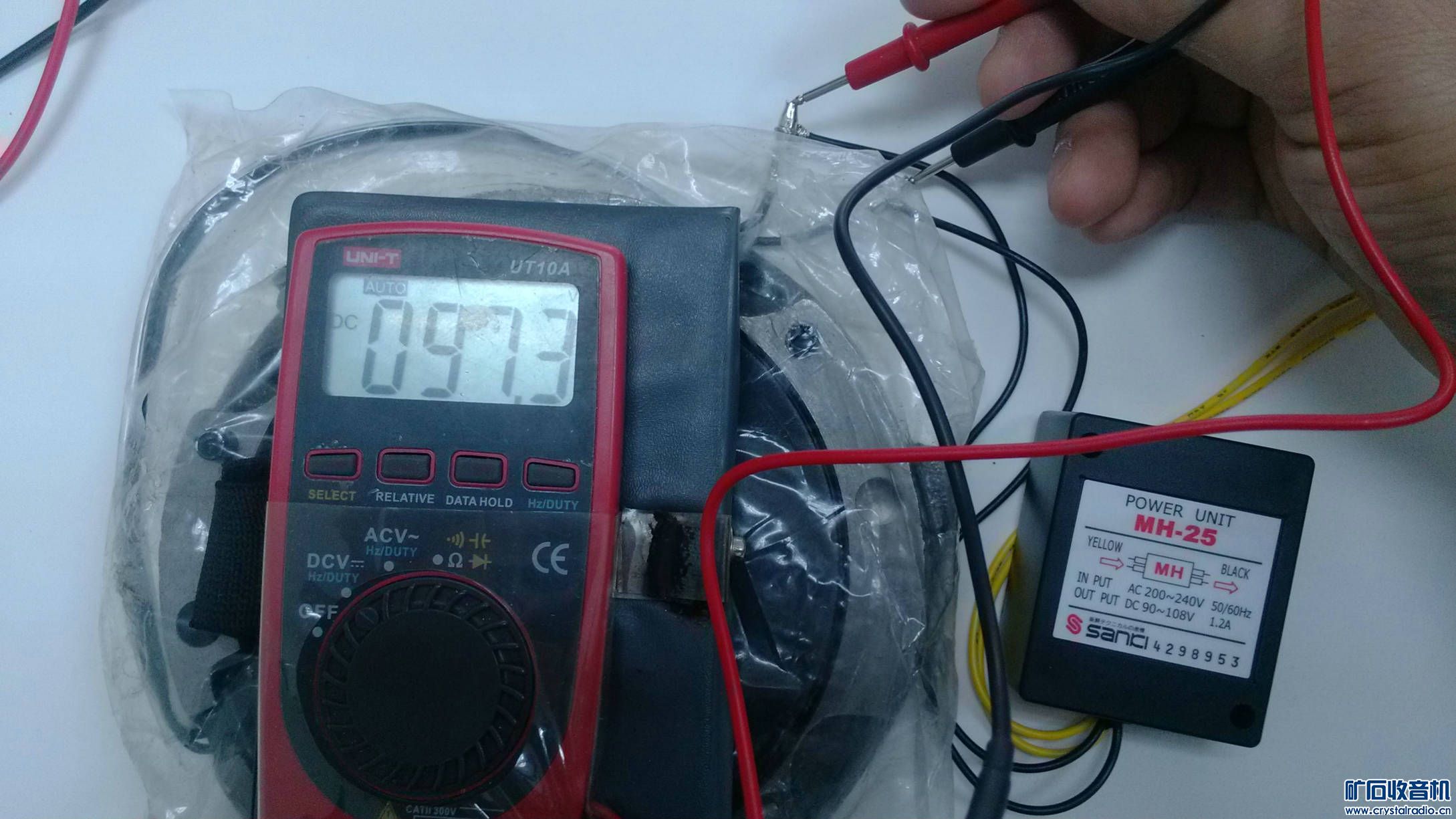

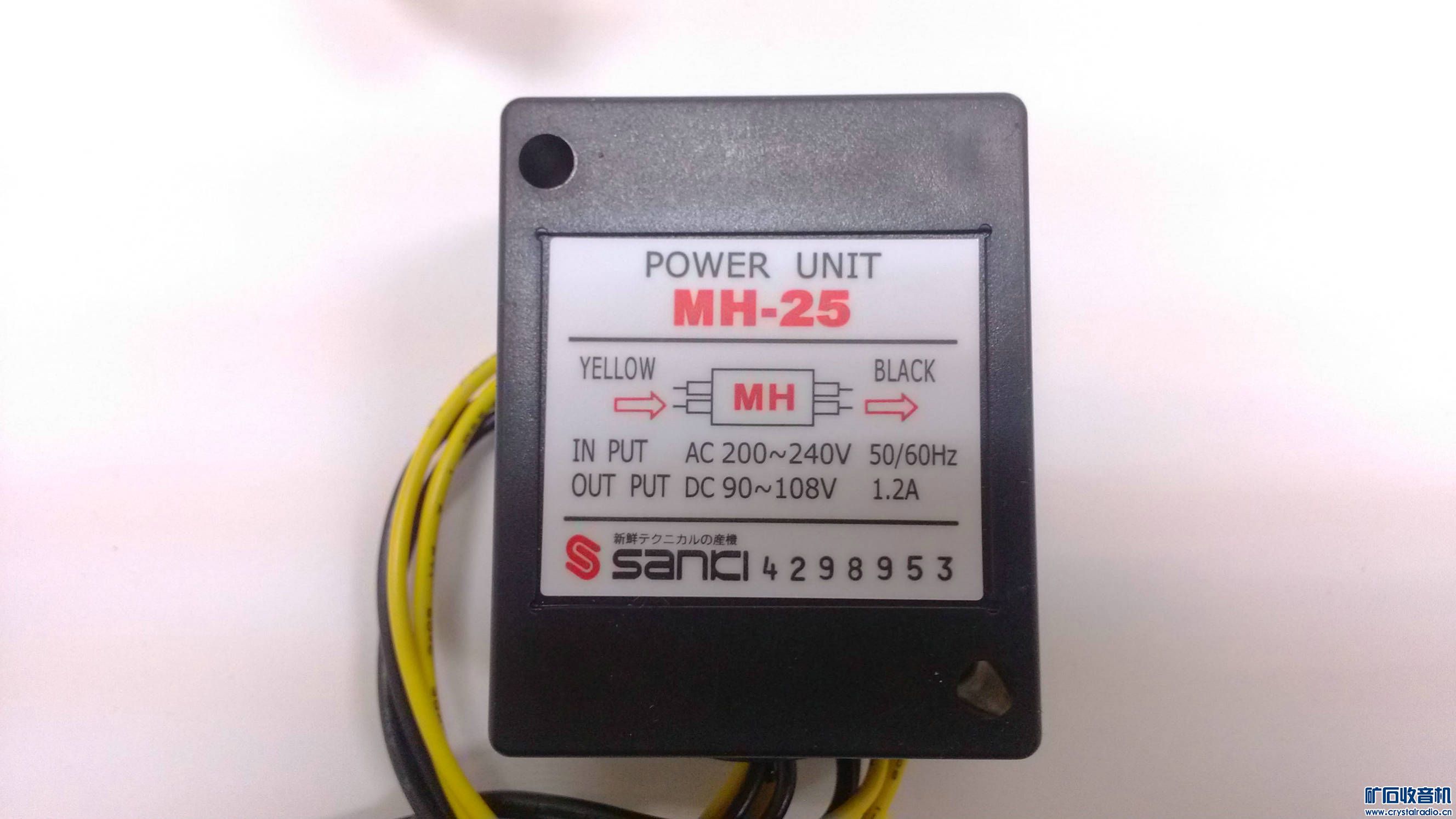

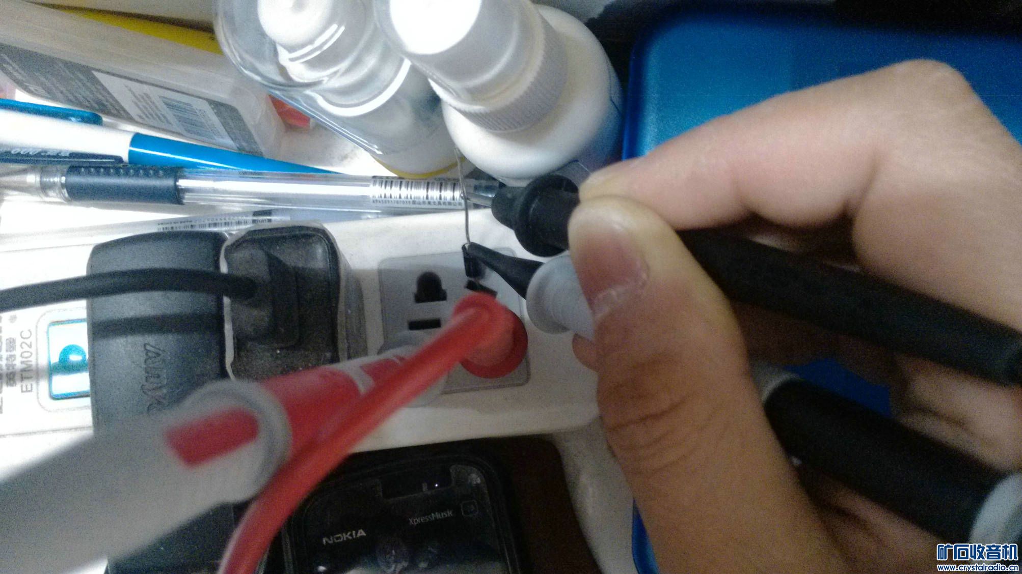

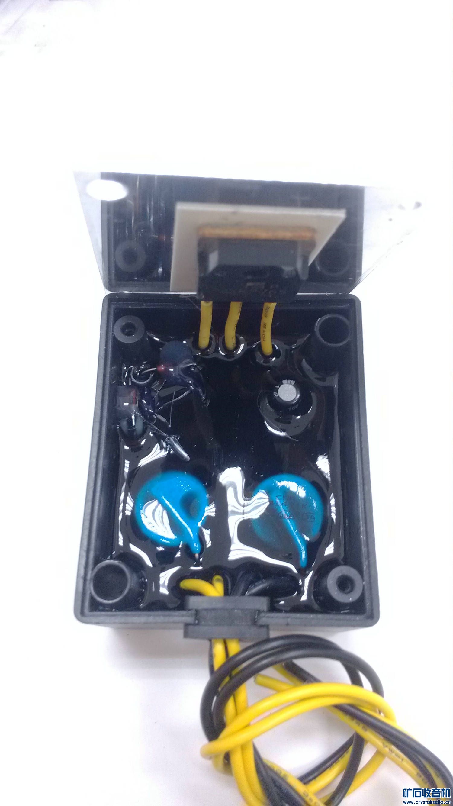

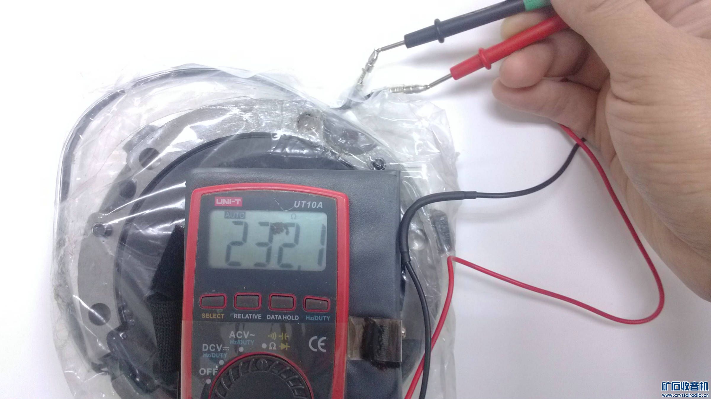

首先,上图说明下我的测试过程:
(1) 所需元器件:
整流桥(半波整流)、电机刹车器线圈(不是变压器),整流桥和线圈是一套的,电机厂商配合使用,应用于电机的   抱闸;
(2) 测 试 接 线:
整流桥黄色线是输入端,接入市电AC 220V;
整流桥黑色线是输出端,接电机刹车器线圈(线圈:用于电机抱闸打开和关闭使用),输出端按照整流桥名牌标称输出电压为DC 90-108V

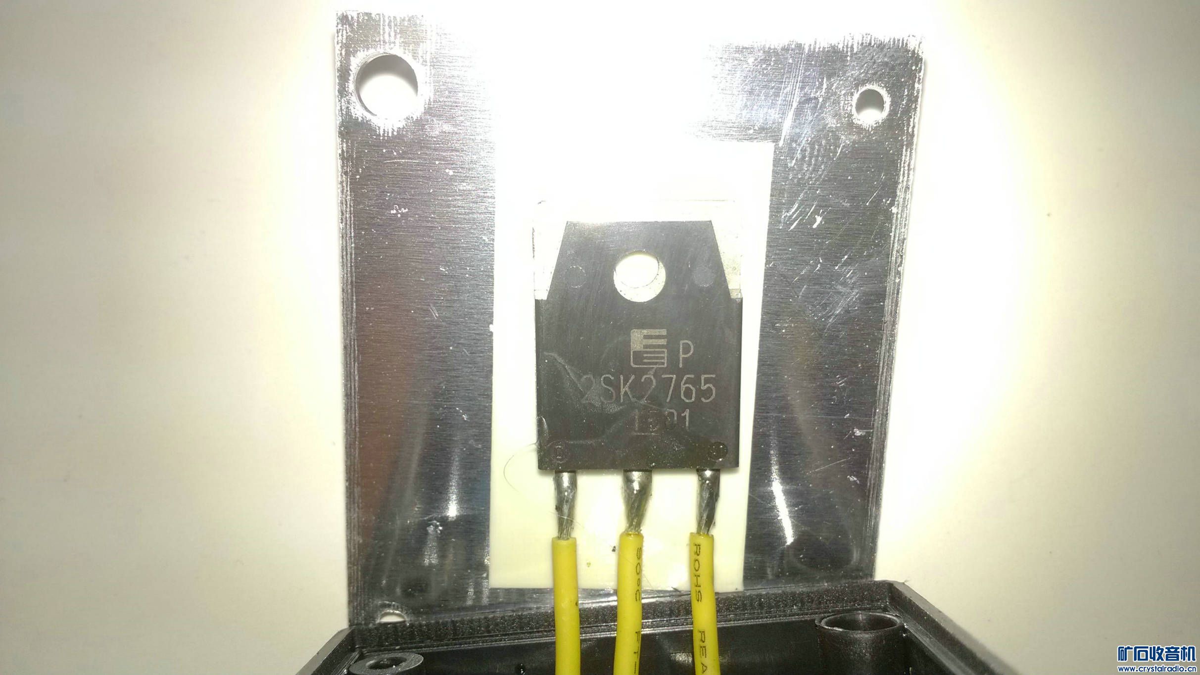

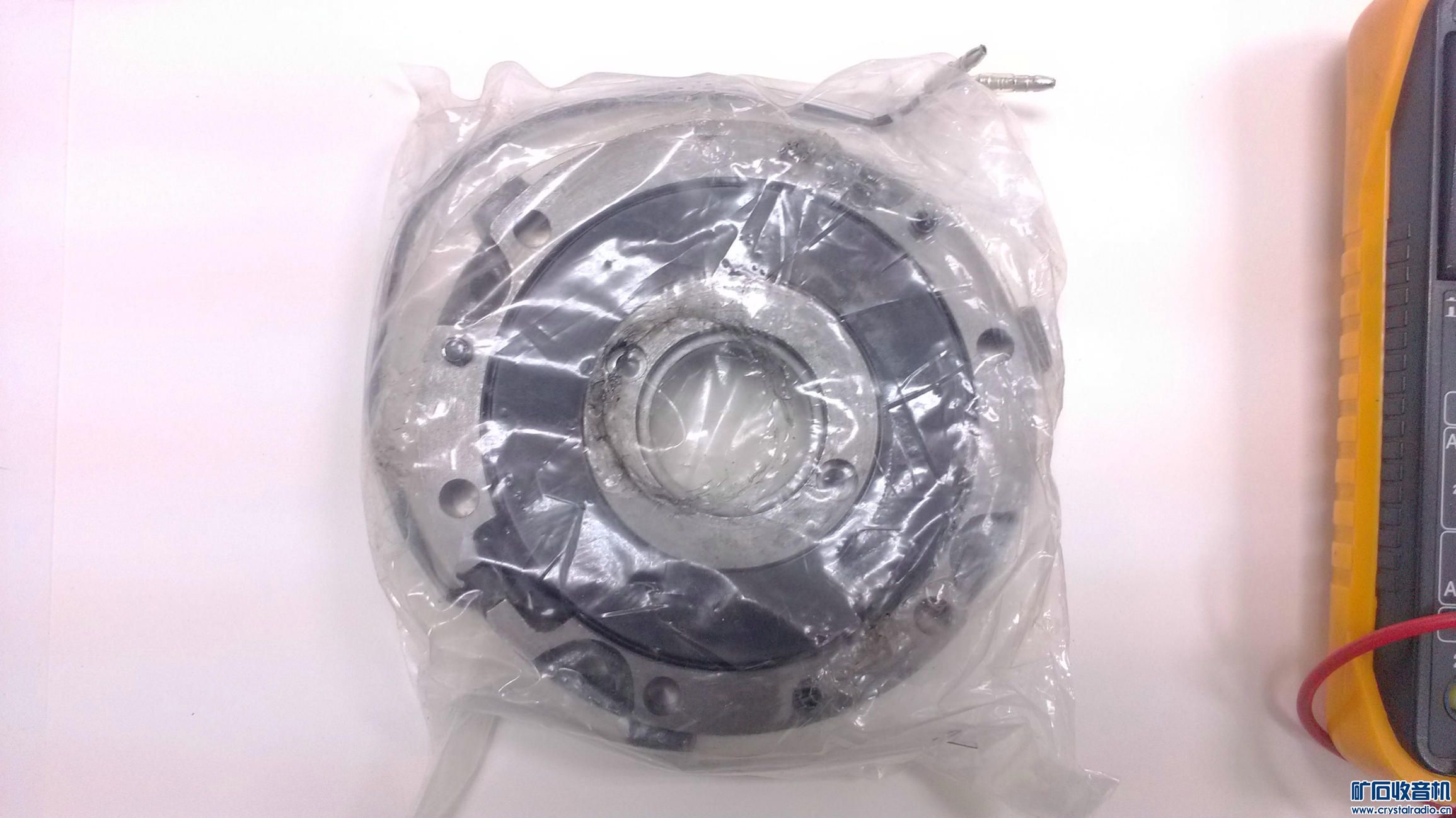

 楼主| 发表于 2014-11-19 12:56:45 |

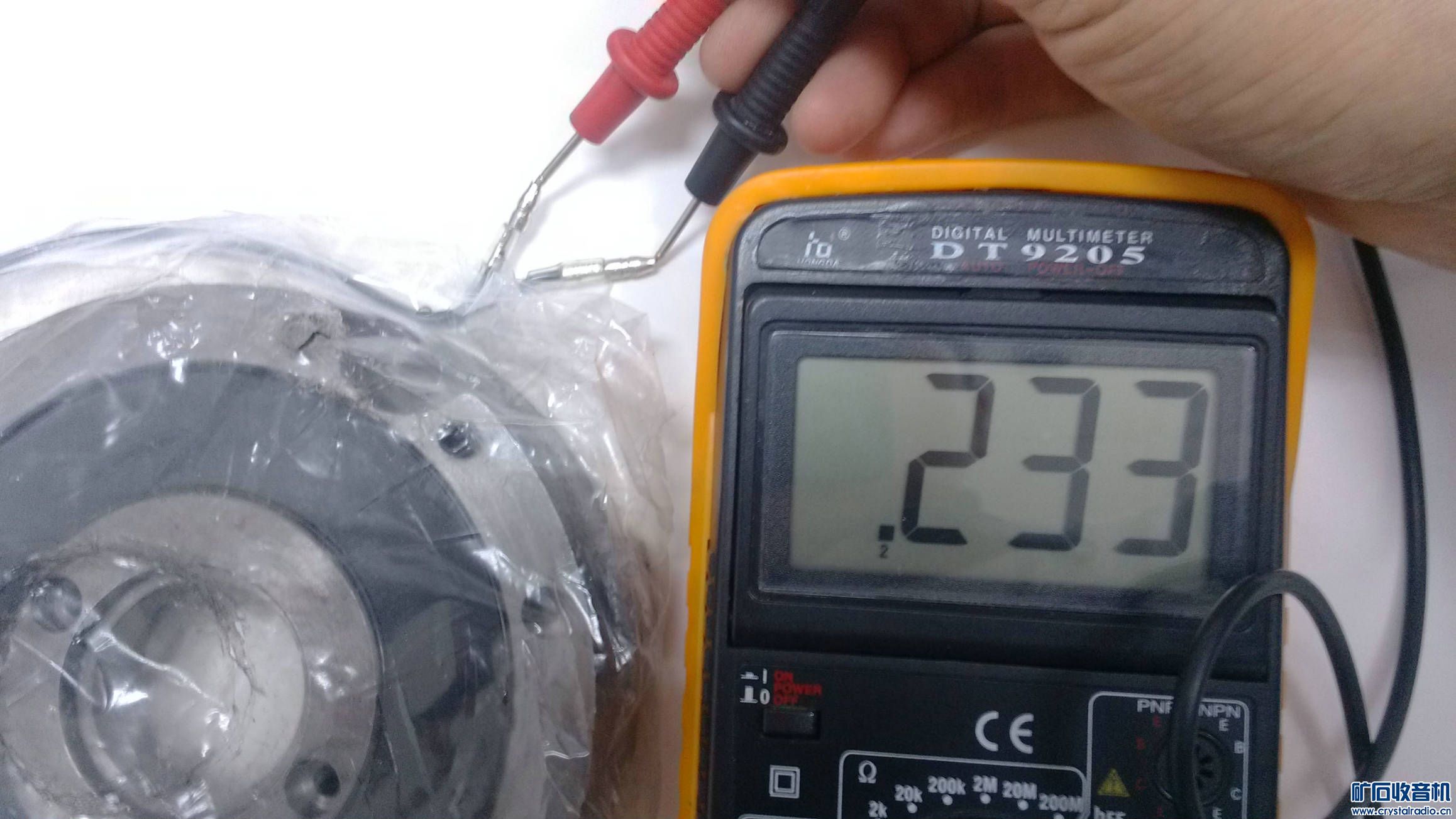

下面我们测测电机刹车器线圈的电阻值:233欧左右
 楼主| 发表于 2014-11-19 12:58:11 |

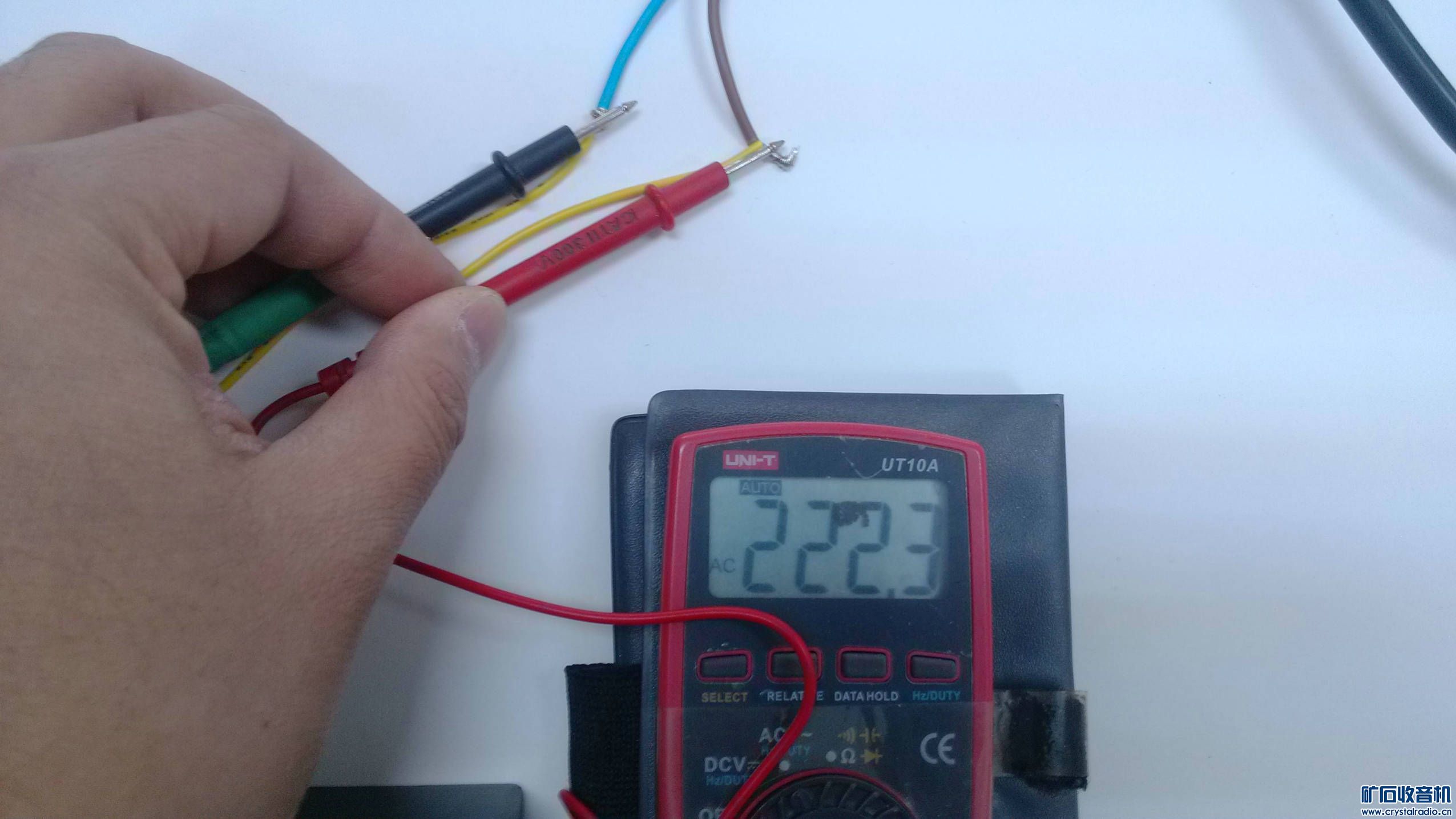

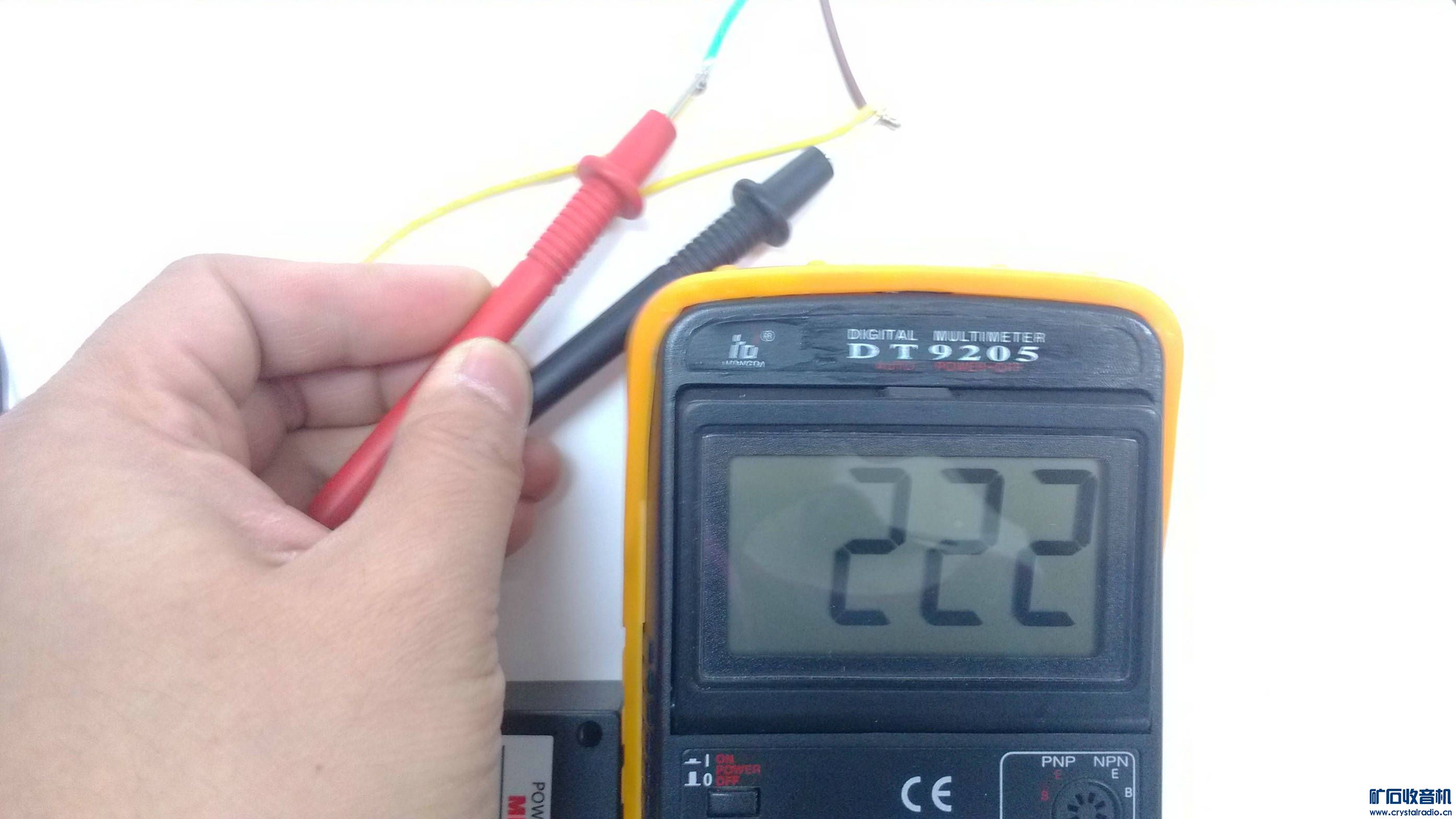

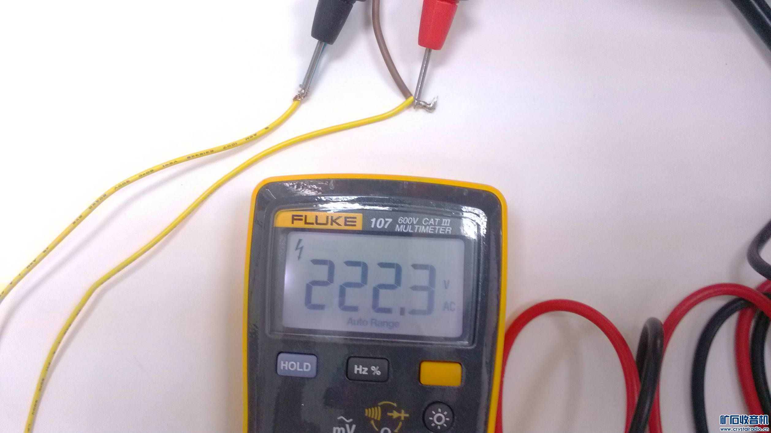

接下来,我测试下整流桥的输入电压,即黄色线接入市电AC 220V:测试电压为AC 222V

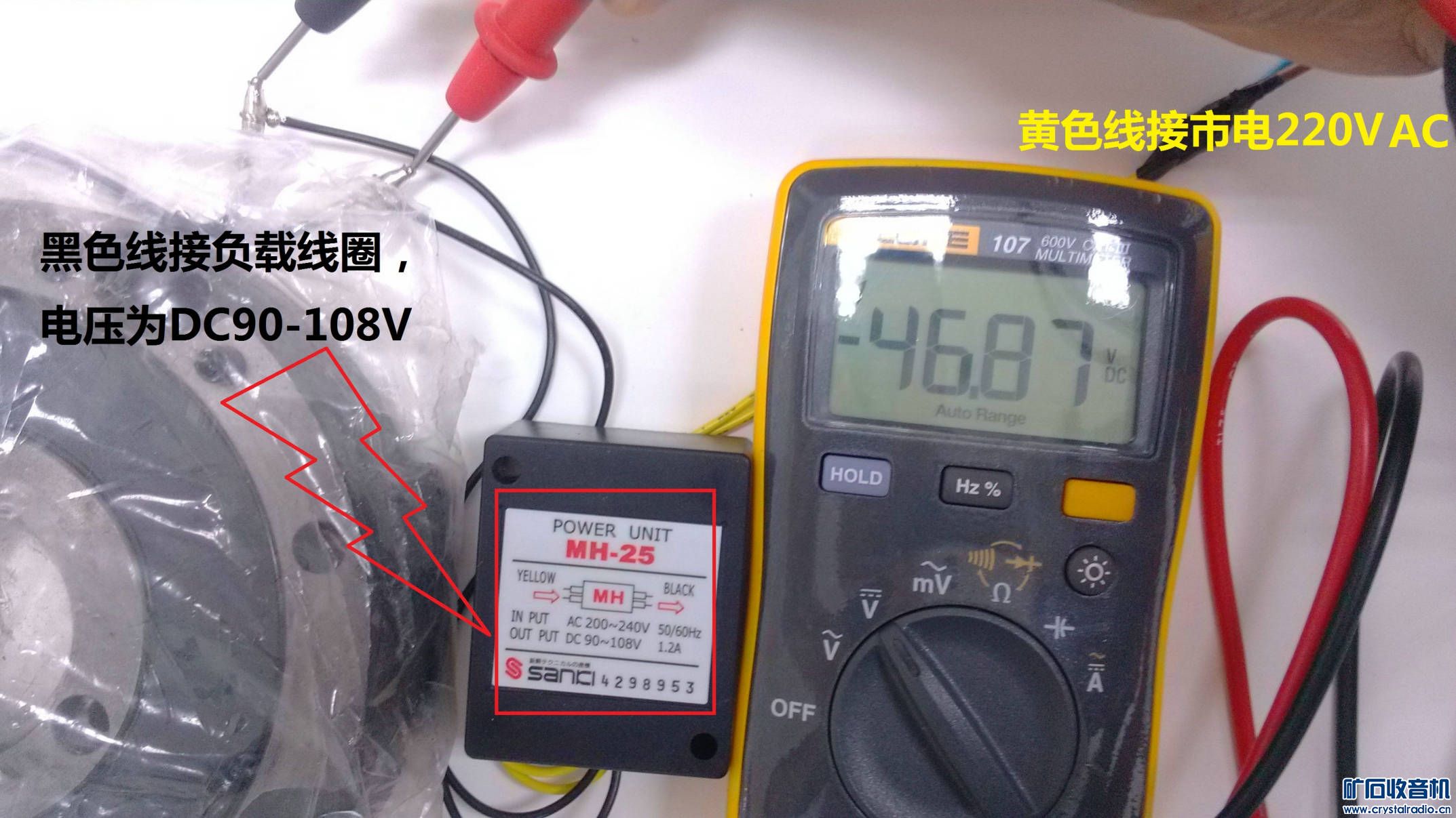

接下来步入正题:
接通电路,连接电机抱闸线圈(应广大坛友响应,带负载测试),用万用表DCV档位测试整流桥输出电压:
UT10A : DC 97.3V
DT9205:DC 97.8V

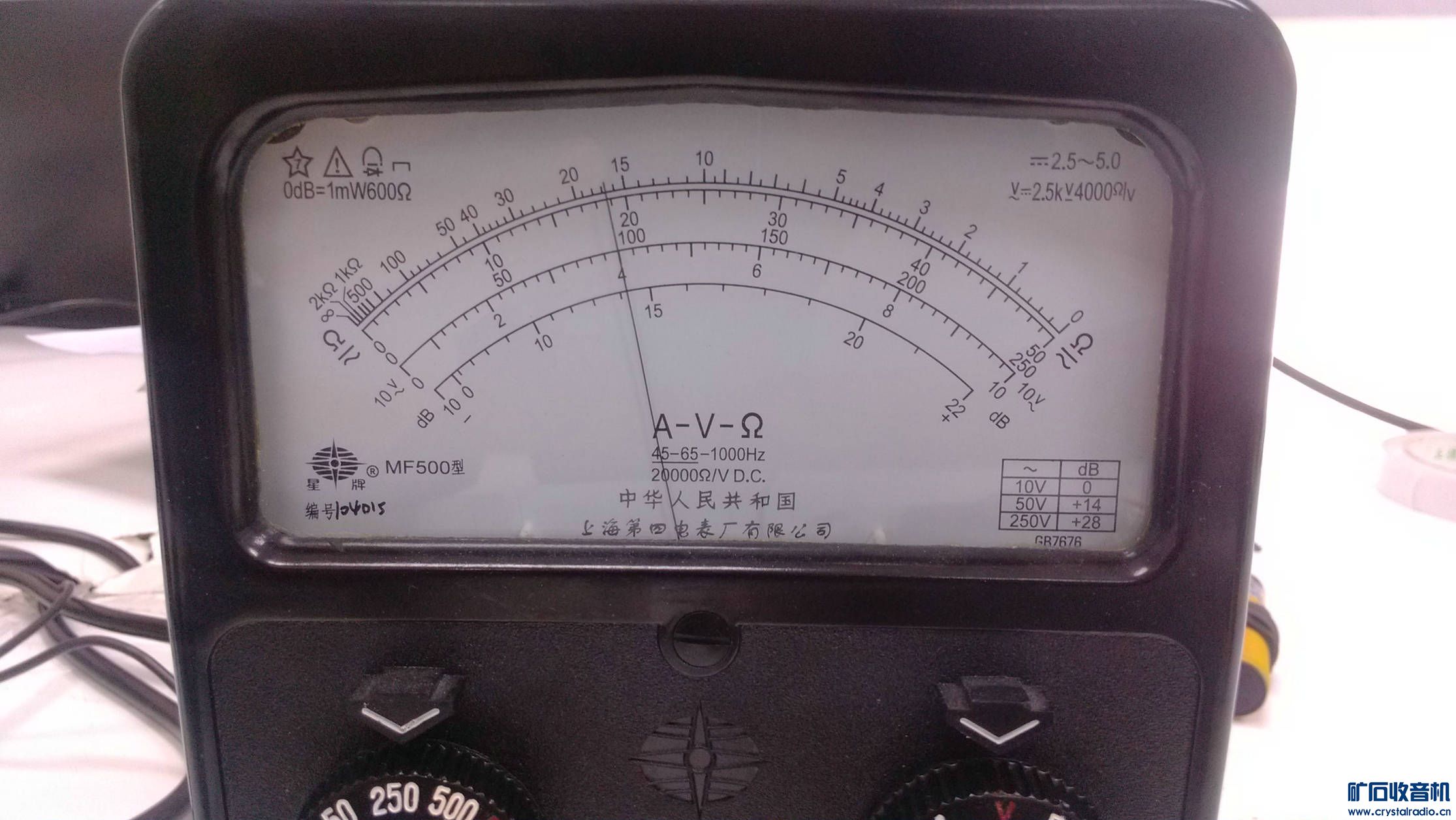

MF500:DC 90V(此表为2012年购买上四有限公司生产的劣质产品,所以测试结果略有偏差,指针表,上四新品可以原谅)
F107:DC 47.01V

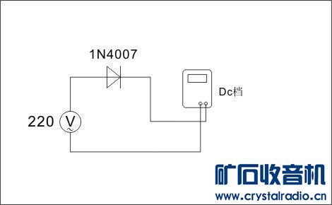

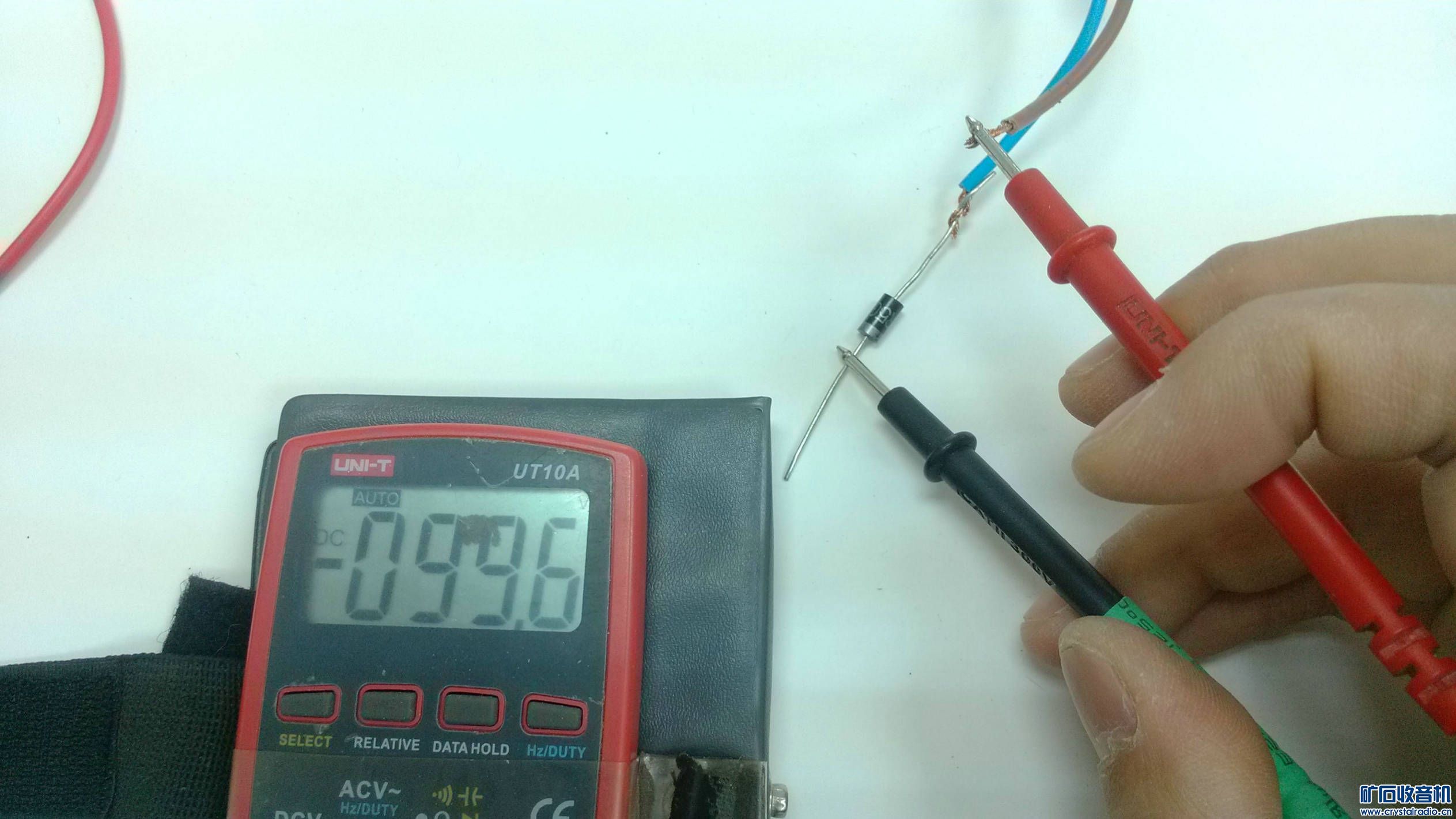

下面用DCV档位,直接用二极管串联方法测试,看看测试结果:
UT10A : DC 99.6V
DT9205:DC 99.6V
MF500:DC 92V(此表为2012年购买上四有限公司生产的劣质产品,所以测试结果略有偏差,指针表,上四新品可以原谅)
F107:DC 46.00V

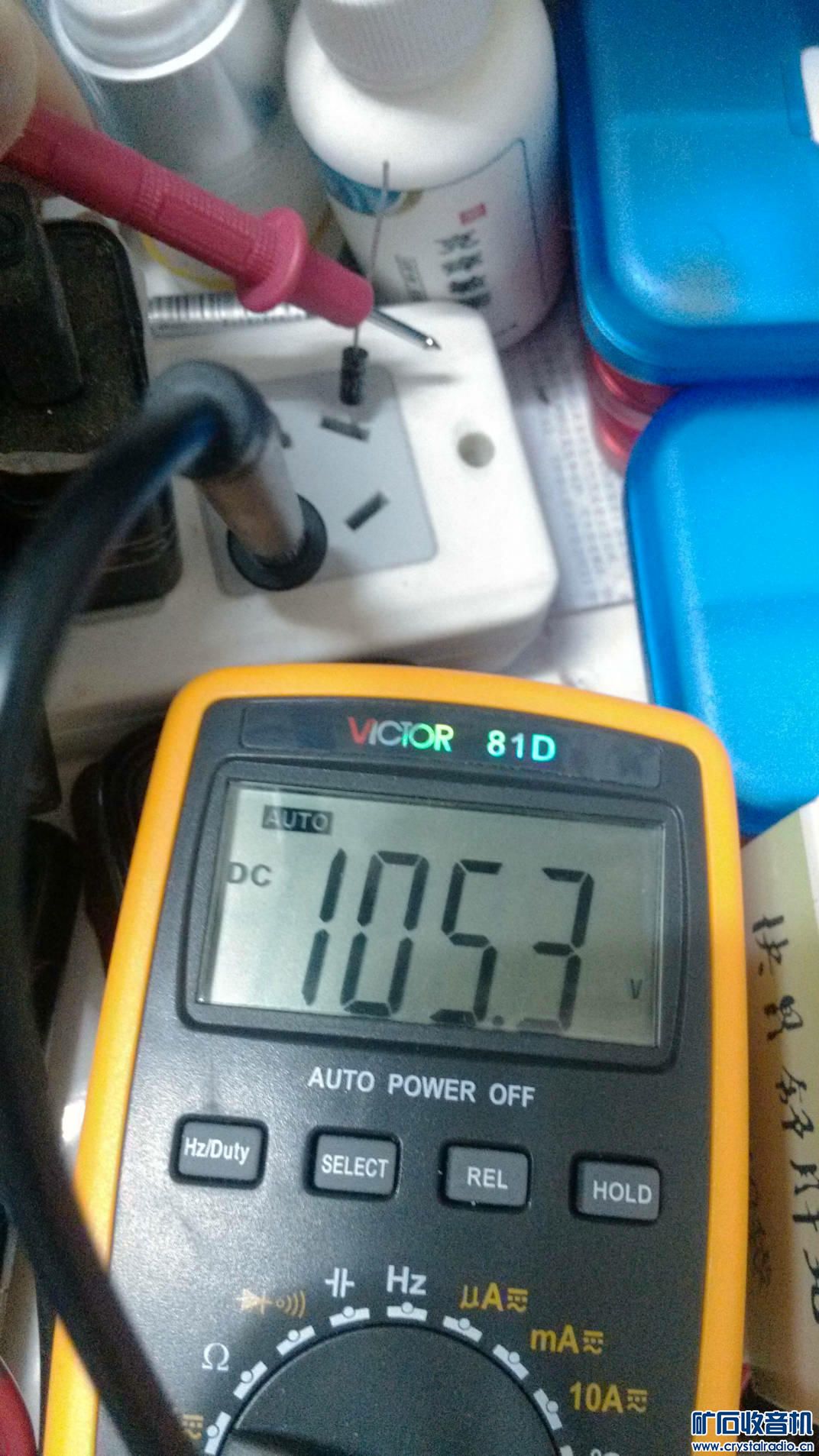

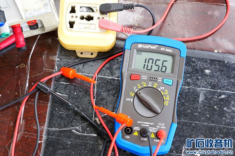

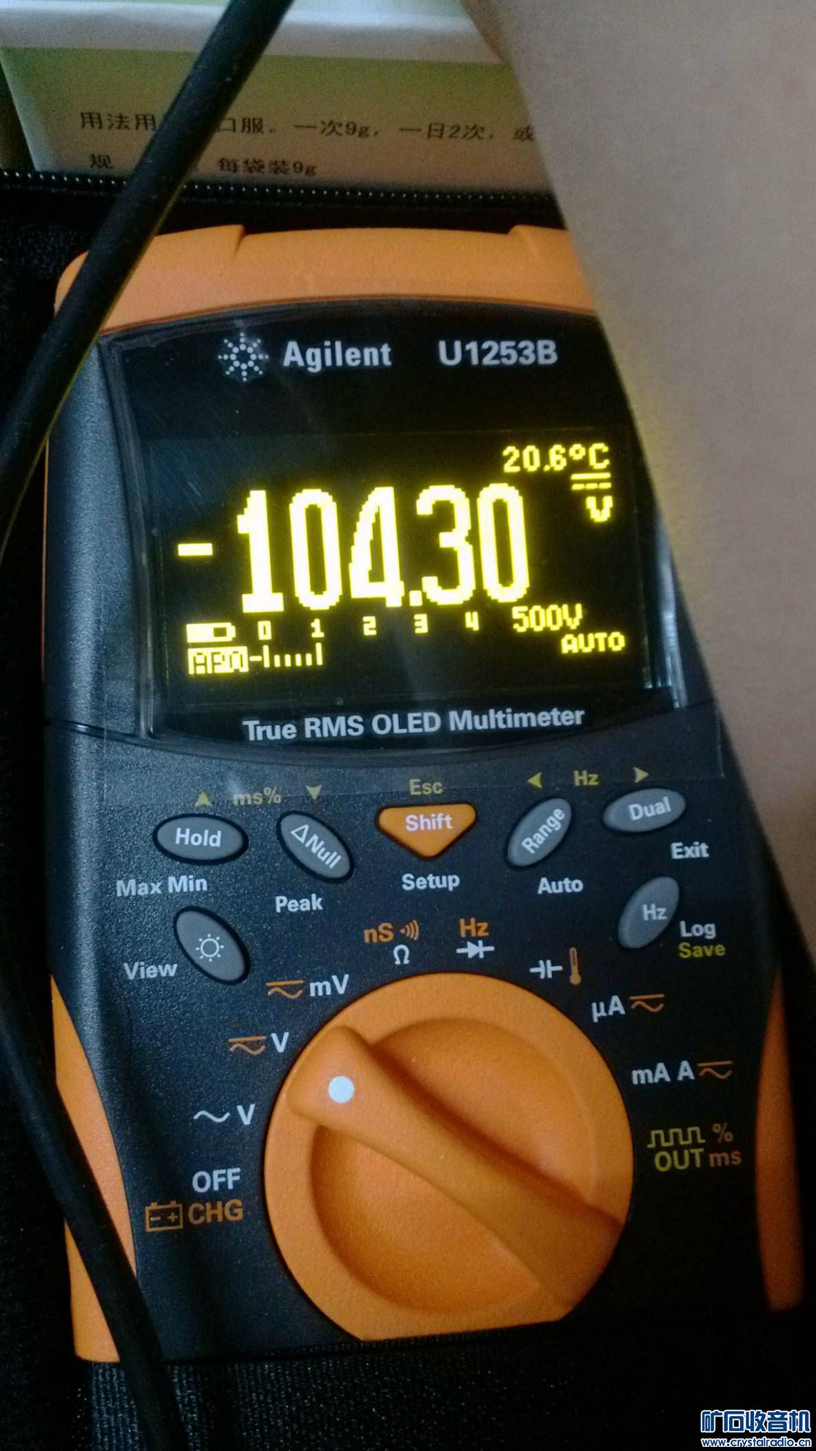

 楼主| 发表于 2014-11-19 13:38:40 |

结论:
除了福禄克F107以外的仪表,无论是使用加载负载方式测量,还是直接接一个二极管测试,其他仪表显示数值接近,唯独F107测试结果有争议!!!
这样的测试结果在实际维修中如何信赖?测试专家“福禄克”的测试结果是帮我们排除问题?还是增加问题?

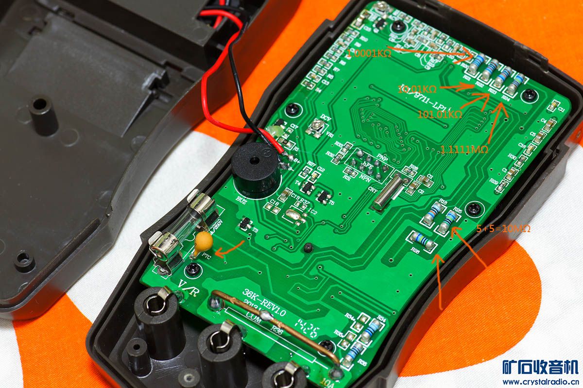

楼主遇到的情况确实罕见,我用一个和 Fluke 15B/17B 同样采用了 FS9721(9711) 芯片且无手动两层选择的山寨表进行同样的测试没有啥问题。

最后一张是2表并联,107还低那是不应该,
