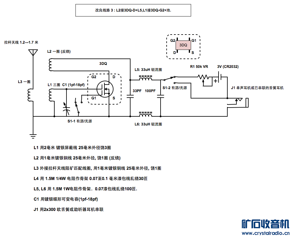

改良线路 1 : L2接3DQ-D+地,L1接3DQ-G2+地. 无源音量大(L2 反绕), 有源音量大(L2 顺绕).
改良线路 2 : L2接3DQ-D+地,L1接3DQ-G2+地. 无源音量大(L2 反绕), 有源音量中(L2 顺绕).
改良线路 3 : L2接3DQ-D+L5,L1接3DQ-G2+地. 无源音量中(L2 反绕), 有源音量中(L2 反绕).
反覆测试后 发现 改良线路 1 效果最好.
用它做了两个线路, 一个不用T725 直接换接300-600欧舌簧耳机, 有源时更可直接接舌簧啦叭.
另一个 用T725阻扩变压器, 可调输入输出阻扩来匹配不同耳机, 也可用此调较有源再生效果.
S1 选择用L2a 顺绕(有源时较响) 或 L2b 反绕 (无源时较响)
S2 选择把增益控制空接(有源时较响) 或 接地 (无源时较响)
S3 选择 有源 或 无源
把S1,S2,S3 撥到无源时可作矿机使用.
把S1,S2,S3 撥到有源时, 3V 电源加到3DQ 和耳机之间, 令3DQ 產生再生作用 .调整100K 可变电阻控制再生大小, 也间接控制音量.

更正::    改良线路1的图: L2接S+地,L1接G2+地

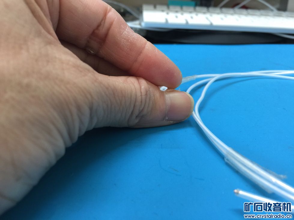

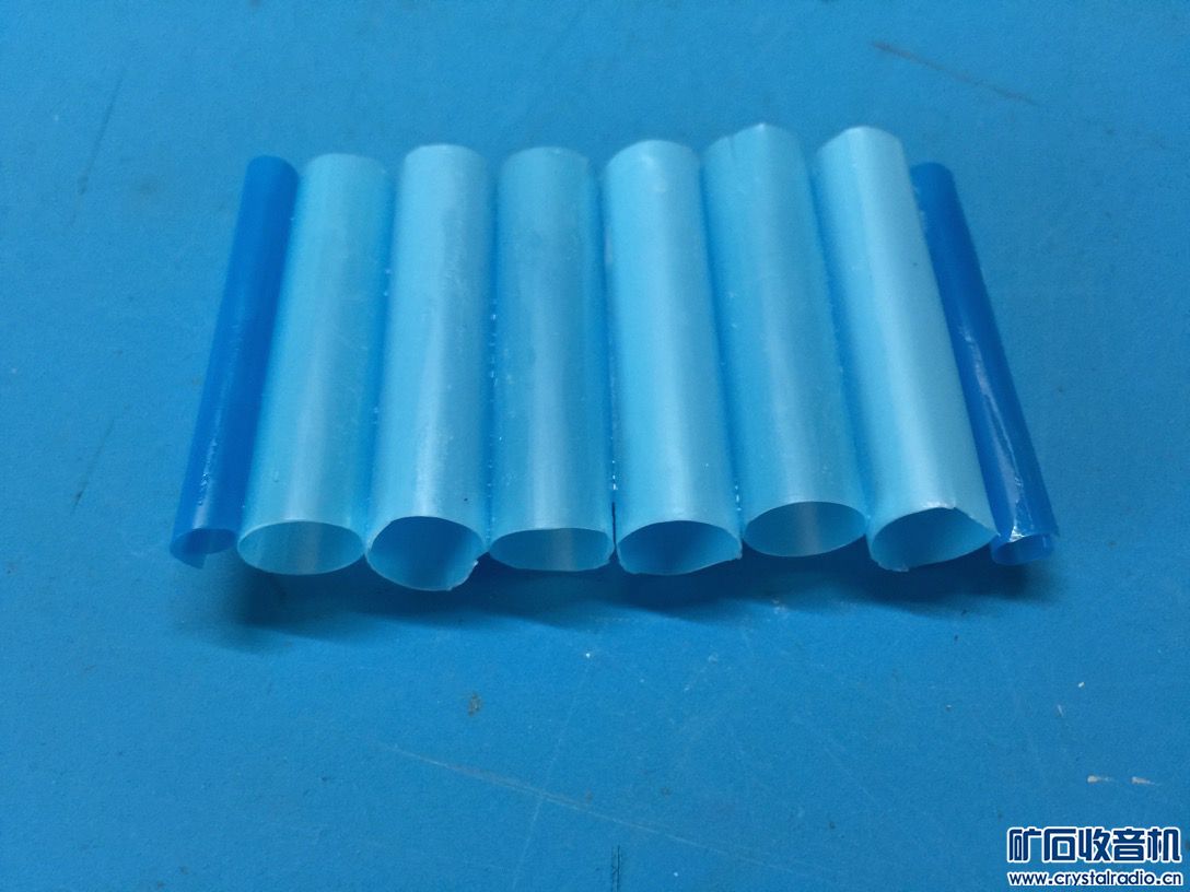

测试FM矿机时, 除了拉杆天线的长度和位置要好, 耳机线的位置同样重要, 会直接影响能否收到台.
我发现最佳位置是把耳机线的首半段垂直吊起, 另半段水平伸向耳朵.
若用手吊起或掛在别处都不方便, 把FM机移动时常忘了耳机线仍掛在别处, 很容易把耳机线弄破.
看见了朔料吸管, 灵机一触, 做了个 FM矿机耳机线夹.
利用此夹子, 把耳机线掛在拉杆天线旁边一定距离, 互不杆扰, 又可把耳机线固定在一个接收讯号较好的位置.
十分方便.

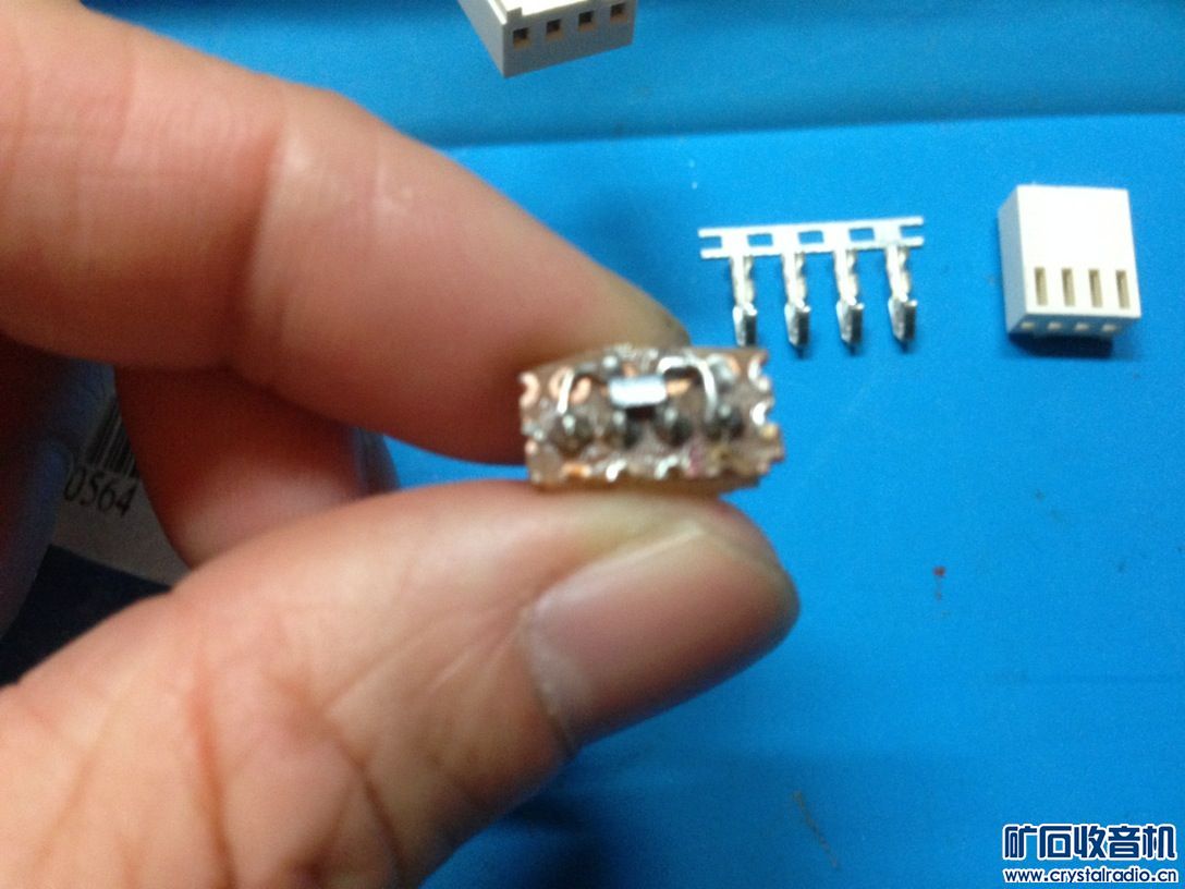

再補充一点
3DQ 十分珍贵 怕高温也怕静电, 所以我不会直接焊进电路里,  我是这样處理3DQ 的:
1. 焊接要用30Watt 以下的烙铁 ,烙铁加熱后关掉电源,用余温快速焊接.
    或 做个简单的电路把烙铁减温方便焊接3DQ, 可參考这帖子:
http://www.crystalradio.cn/thread-539479-1-1.html
2. 用一个小洞洞板把3DQ 焊接到一个并排的四针排头上. 3DQ 做好后 插进防静电绵中收起備用. 3DQ排列由左至右是: G2, D, S, G1.
3. 做矿机时做个4孔插座, 为了减少损耗, 我用镀银铜线作接线, 然后焊接到矿机的线路上. 再把先前做好的3DQ 插上.
4. 用4孔插座的好處是可把 3DQ 換成二极管也可正常检波, 只要把二极管插到 G2或G1  和 D 插孔內
