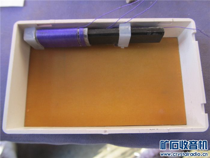

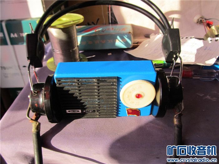

闲着没事鼓捣个单灯机玩玩,制作倒是不费劲,但是却完成了很长时间,因为有生意要做,有时候刚插上烙铁 还没等烙铁热乎就得去干活,有时候刚拿起电钻还没钻眼就又放下,时间对于40多岁的男人来说真是少的可怜啊……
废话少说,赶紧抓紧时间发帖。

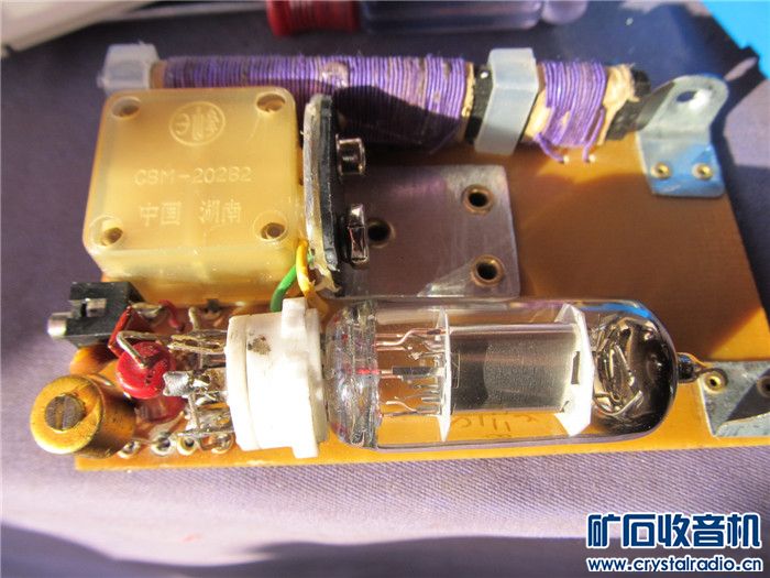

用大的底台或盒子可以做出漂亮的机器,而缩小体积就要多方面协调,(大小见与9700的合影) 这单灯机就是试验了很多次才完成,开始是线圈用成品线圈0.01×7的那种,实验效果不好,声音非常低,几乎听不到。后改用32股的丝包线绕制灵敏度有很大改观。再说串联在再生电位器的电容选择,先用2000P的声音较小、较尖锐,后换成200P的声音较好。
原件选择:管子:2p2  磁棒扁5×75  电阻2.5M  可变电容270P 过滤再生电容200p  栅极电容230P  甲电1.5V  乙电9V 调谐线圈32股丝包线绕65圈 再生14圈  电路见图
最终试验结果 能收2个当地台,声音不大不小,接天线能多收2个台但声音不大。

超便携单灯机做的真小巧,再生调节被扣在后盖里面了,是否可以适当改进一下。
 楼主| 发表于 2014-11-14 11:01:58 | 显示全部楼层
谢谢老师加分鼓励 因为机壳小 只能兼顾调整适中后封盖 这样效果肯定会损失一点声音,但也是没有更好的办法
发表于 2014-11-14 11:05:35 | 显示全部楼层
试试能不能把那个小电位器横过来,在耳机插孔边上开个小孔加个旋钮
 楼主| 发表于 2014-11-14 12:18:20 | 显示全部楼层
是个好主意
