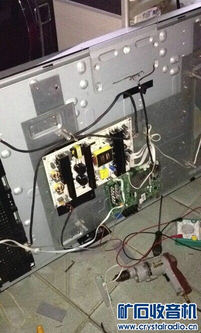

看了一些万能驱动板。乐华什么的,感觉板子好小不合心意。对着屏号好了两天。总算找到品牌板子用的这个屏。海信TLM52V67pk用的就是这个屏。淘宝买了爆屏机的拆机版。附件齐全。花了300多买了一套电源板和驱动板。价格还能接受。
板子到了,接好线试机正常。总算松一口气。屏没问题。
这下犯难了,屏没办法固定板。淘宝买52寸壳子挺贵的580还不包运费。还是决定裸奔。

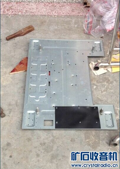

挂板螺丝孔当然和板子对不上了,改孔,把原来的帽敲出来再钻孔再打进去。

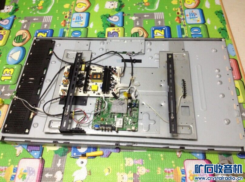

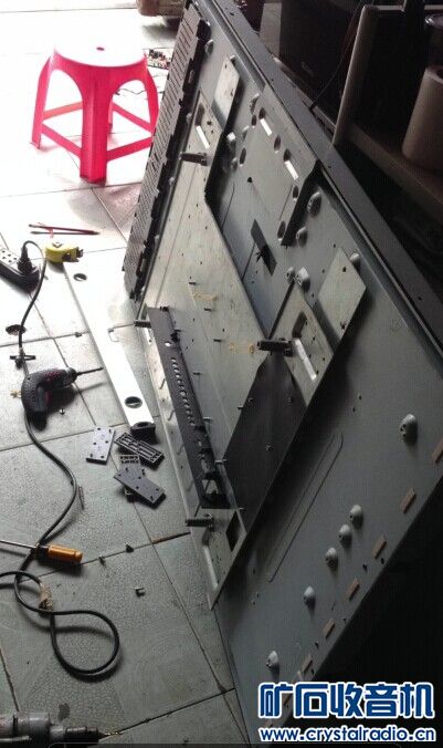

安装好板子后就要把挂板固定到屏幕上了,记号钻孔,自己一个人做,没人拍照,少了好多细节图。
固定好挂板后找位置固定按键板和接收板了,没有很好的位置,接收板接收的不是很好。打算DIY好外壳后再改进。大体做好后,再来两个小音箱吧,找不到小的内置喇叭。 QQ图片20141031163510.jpg
