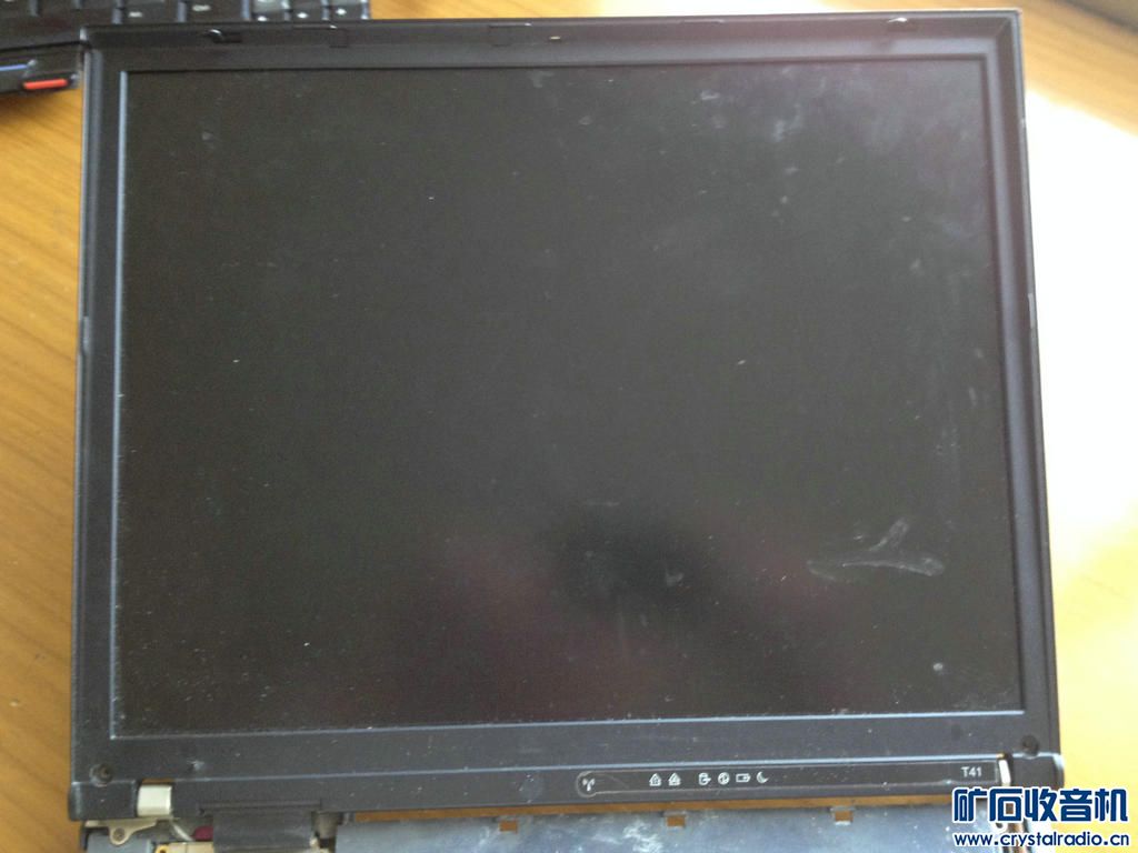

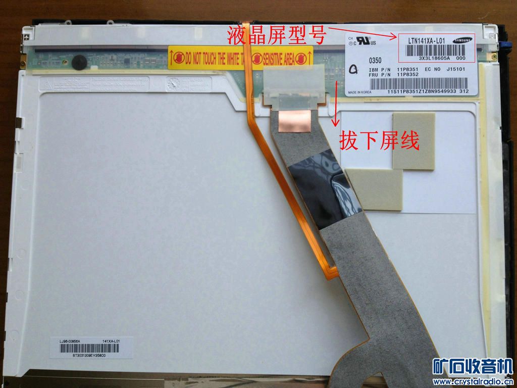

      家里一台T41笔记本电脑已多年不能使用,不过屏还是好的,早就想利用其14吋的液晶屏来改装成一台电视机、寻星仪多功能一体机。一直迟迟没有动手,前不久拆开笔记本确定屏的型号是三星14吋的液晶屛,网上查找资料和相关的驱动电路板,找到一款多功能液晶屏驱动板,价格也不贵(105元),立马网购,国庆节前多功能液晶屏驱动板快递到手,加上手头现有的一台蜻蜓卫星接收机和DC-DC板就可以动手组装了。具体操作如下:
一、拆屏更换屏线、加装卫星、电视机两个遥控红外接收头
拆开笔记本

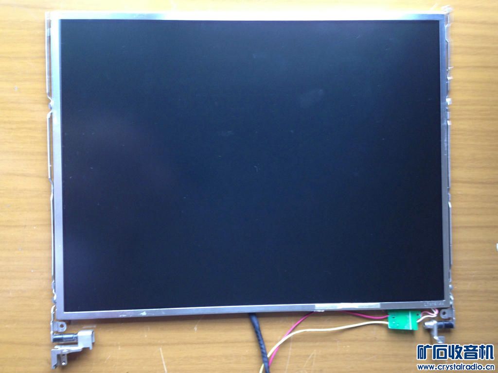

取下液晶屏
拆开后的液晶屏背面,根据屏背面的型号确定购买相应的驱动板
拔下原来的屏线和灯管接插件
换上购回的驱动板上的屏线
固定换上的屏线、插上灯光管高压线
插上屏线和灯管线的液晶屏正面

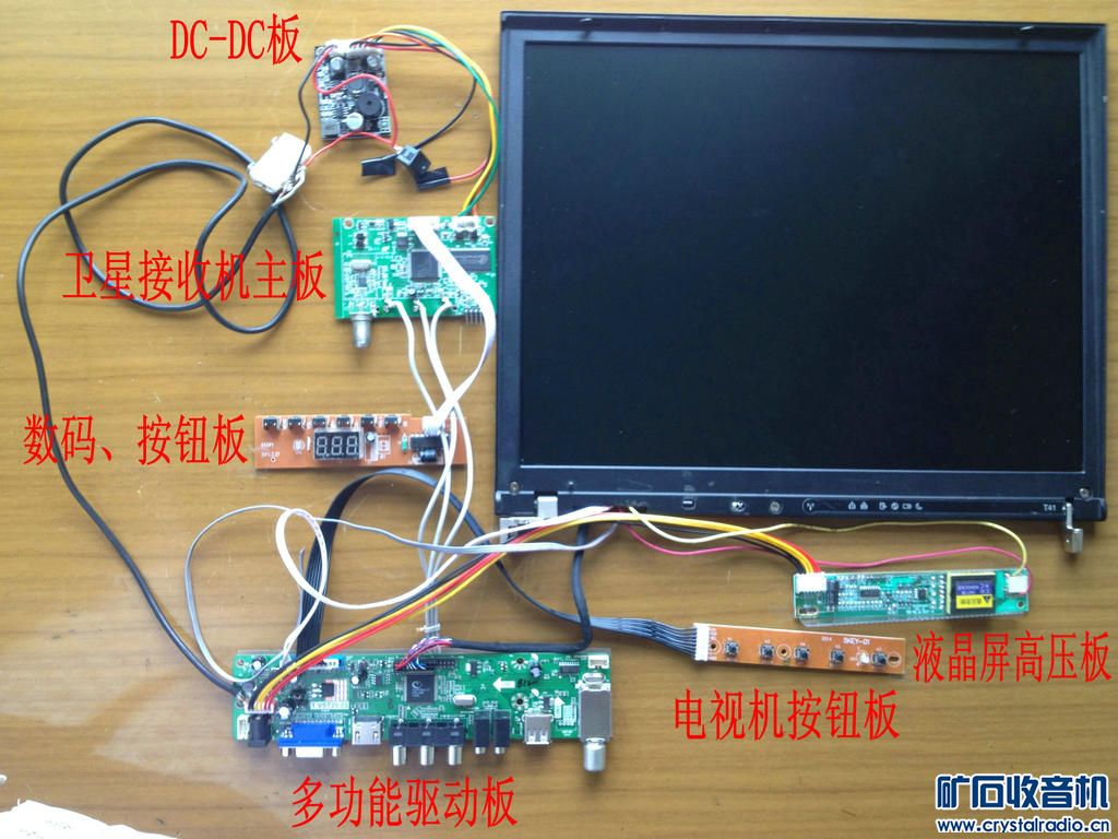

多功能液晶屏驱动板
高压板和按钮板
卫星接收机板块
连接上电视、卫星接收机各板块
通电测试,顺利点亮液晶屏

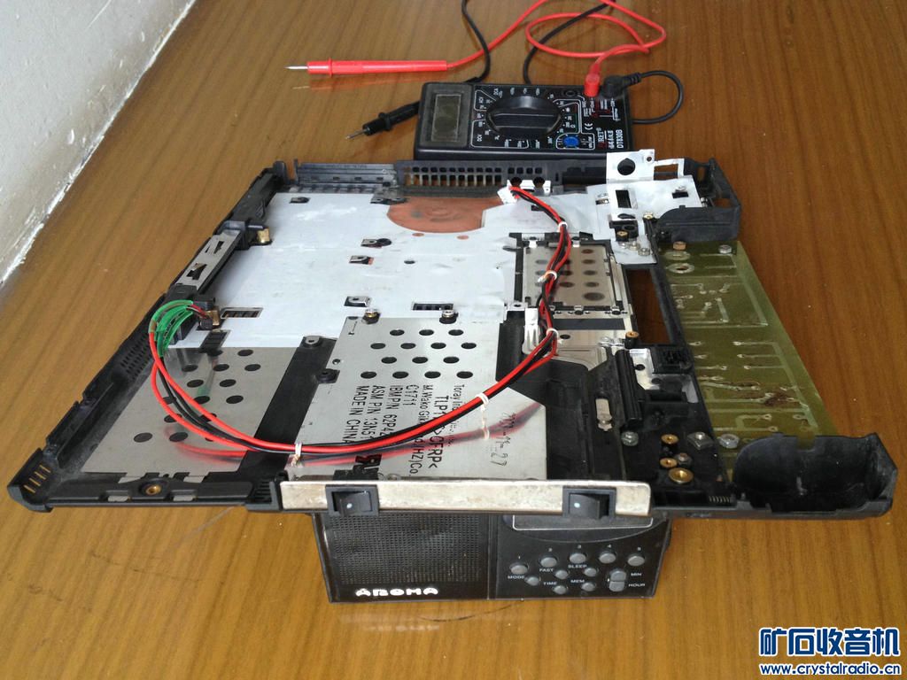

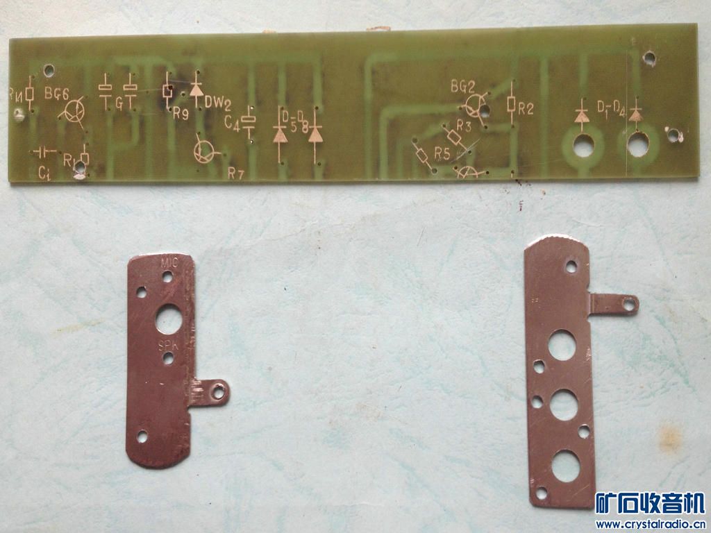

笔记本拆掉里面的印版和器件后,底板显得有点单薄,必须加固。原来装电池的地方有一个金属结构件将底板固定增加强度,现在要在原放电池的地方安置驱动板,金属构件必须去掉,就要做一个底板加固连接件。既要考虑强度,还要考虑方便加工,采用了一块废旧印板。尽量利用原底板的螺丝孔位,制作了两个金属连接片将印版与底板连接,驱动板用螺丝固定在印板上;高压板上的安装孔与底板上的两个孔位一致,正好利用。
为了分别控制驱动板与卫星主板上的电源,利用笔记本VGA端口的孔位增加了一个12V电源插座,同时在放光驱的地方用不锈钢板折边做了一个连接件,固定两个开关来分别控制驱动板和卫星主板的电源。
卫星机主板F头利用5芯插座圆孔,另一固定孔又与底板上的孔位巧遇,一枚螺丝搞定。
DC-DC电源板、两块控制板都在底板相应位置钻孔用螺丝固定。
所有板块与底板间均用塑料薄片隔开,确保绝缘。到此为止所有板块均已安装到位。

制作底板加固连接件
底板加固连接件组装
加固件组装到笔记本底板
不锈钢板折边制作开关固定件
组装不锈钢板折边开关固定件
组装不锈钢板折边开关固定件
装入各个板块并通电测试

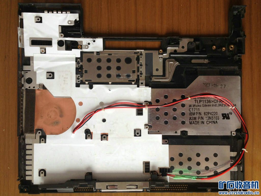

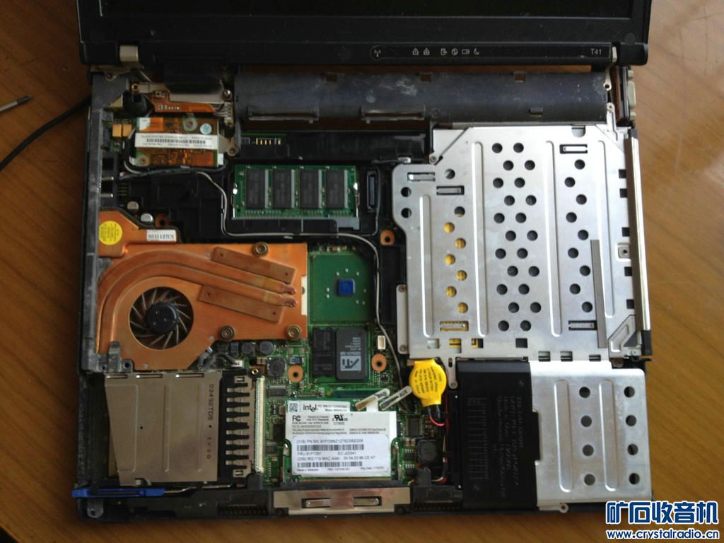

来个无字干净的看的清楚些,图中红线内可用来放电池,空间高度只有15毫米,请熟悉电池的朋友支个招,用什么电池好。

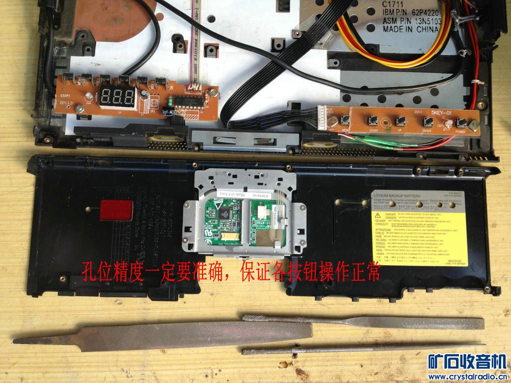

下一步就是安装面板,首先要根据控制板上的按钮、LED灯、数码管的位置,准确的在面板上开孔,这可是个细致活,工作量不大,精度要求高。
三、面板钻孔、按钮定位,整机测试。
首先根据控制板上的按钮、LED灯、数码管的位置,进行测量,准确的在面板上画出开孔的位置,确定钻孔点,先用小钻花对位,准确无误后再用大钻花扩孔,最后用小锉刀修整,使各按钮、LED灯、数码管与孔位一致,操作灵活。
面板上为各按钮开关开孔,红有机玻璃为数码管做了一个窗口
装上面板

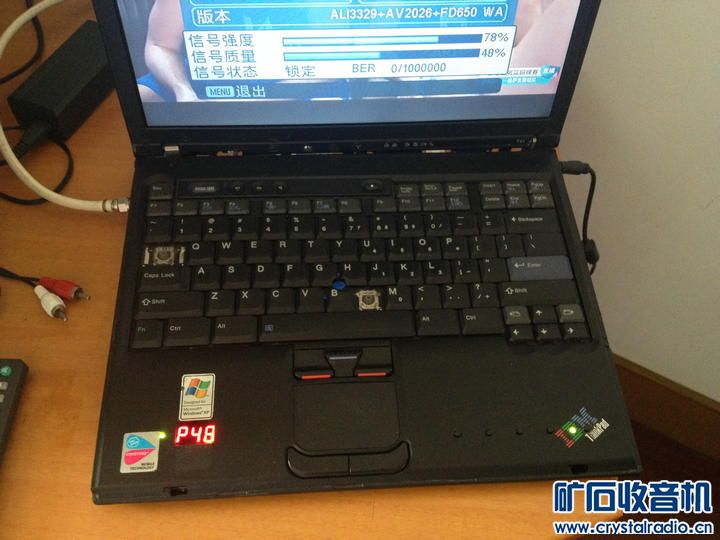

改装完成,笔记本电脑变身笔记本多功能卫星、电视接收机
整机效果
四、对完工的笔记本多功能卫星、电视接收机进行整体测试
1本机测试,接上12V电源,开启笔记本多功能卫星、电视接收机上的卫星、电视开关,声音图像正常

5电视RF射频端口测试,N年没有看有线电视了,不知家里的有线电视信号还有没有,接上去试试,电视搜索完毕,收到一个本地台,信号差透了,雪花飘飘,看到这画面勾起了好多往事………。

帮顶,那个小空间18650放不进去   建议用 锂聚合物电池
