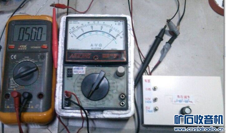

以前调修指针万用表老是用稳压电源串电阻调表头满偏电流  基准也是稳压电源+数字万用表 用着不大方便 今天空来没事做了个山寨的 用的多一只打雷烧坏的5口TP交换机 把里面的全部拆除 在交换机上拆了个电压插口和一只绿色指示灯 8V基准是从垃圾VCD上拆的7808三端稳压器  2。5V基准是废电脑ATX上的TL431 很简单的电路 要是有兄弟喜欢 我在给上个电路图 这个基准调试指针表个人认为满足要求在!当然没法和高端基准比的!

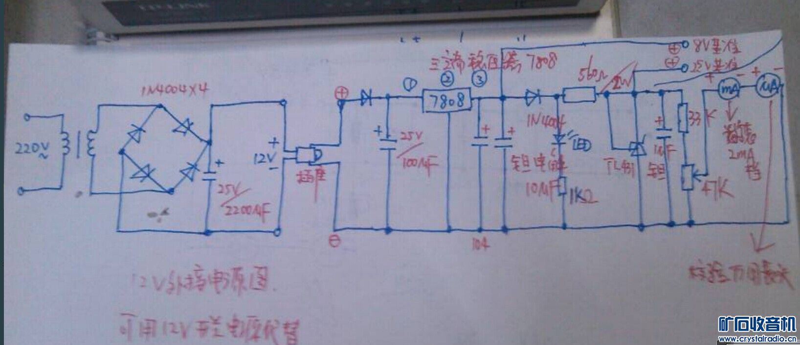

电路图贴出来大家分析分析啊~~
 楼主| 发表于 2014-10-30 23:26:23 |
给你上电路图 手工画的 不好 请见谅 电脑不会画! 要是把三端稳压器换成7810 就是10V基准

电路图贴出来大家分析
 楼主| 发表于 2014-10-31 11:24:59 |
电路图在3楼
