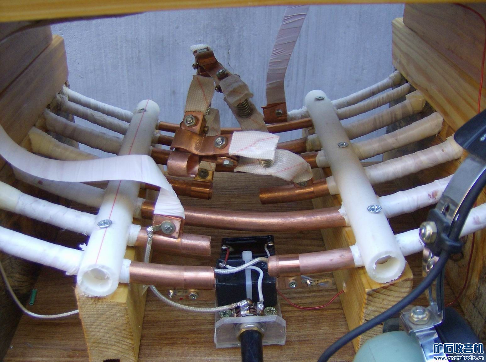

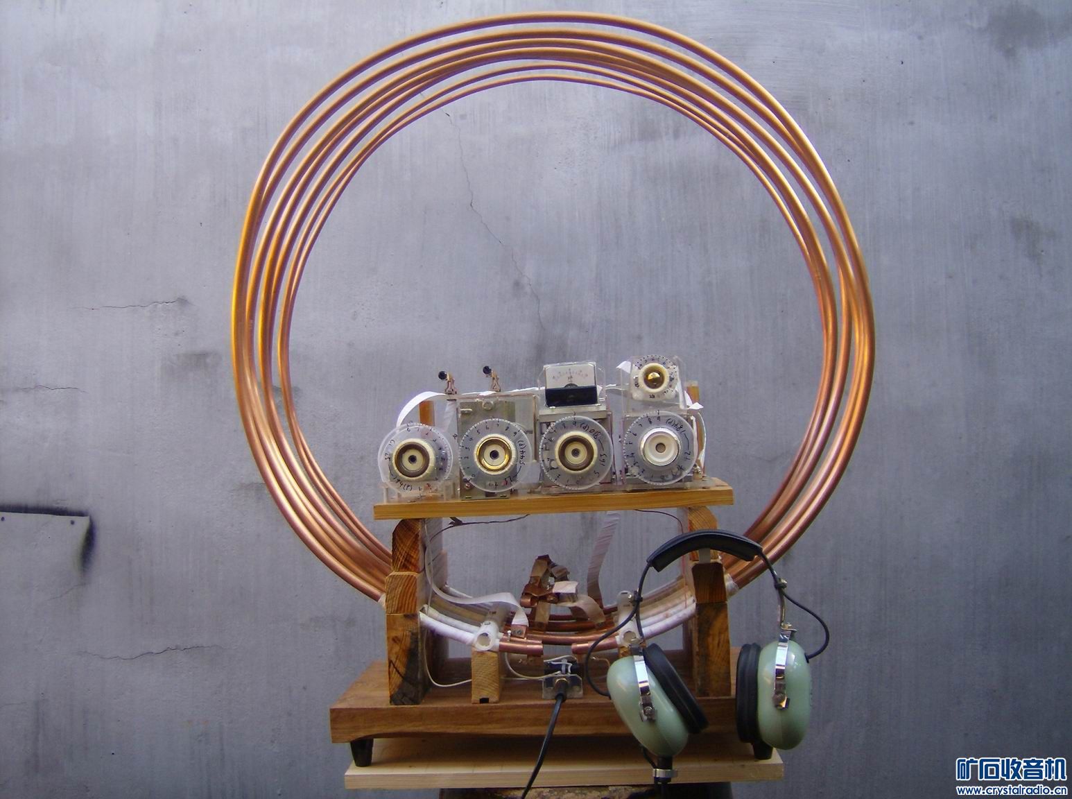

     几圈紫铜管 ,几个空气可变,木头支架,3DK143-3DB检波,一付舌璜耳机,构成了一架不用电的中短波矿石收音机!频率覆盖范围大致0.53mhz——12mhz;

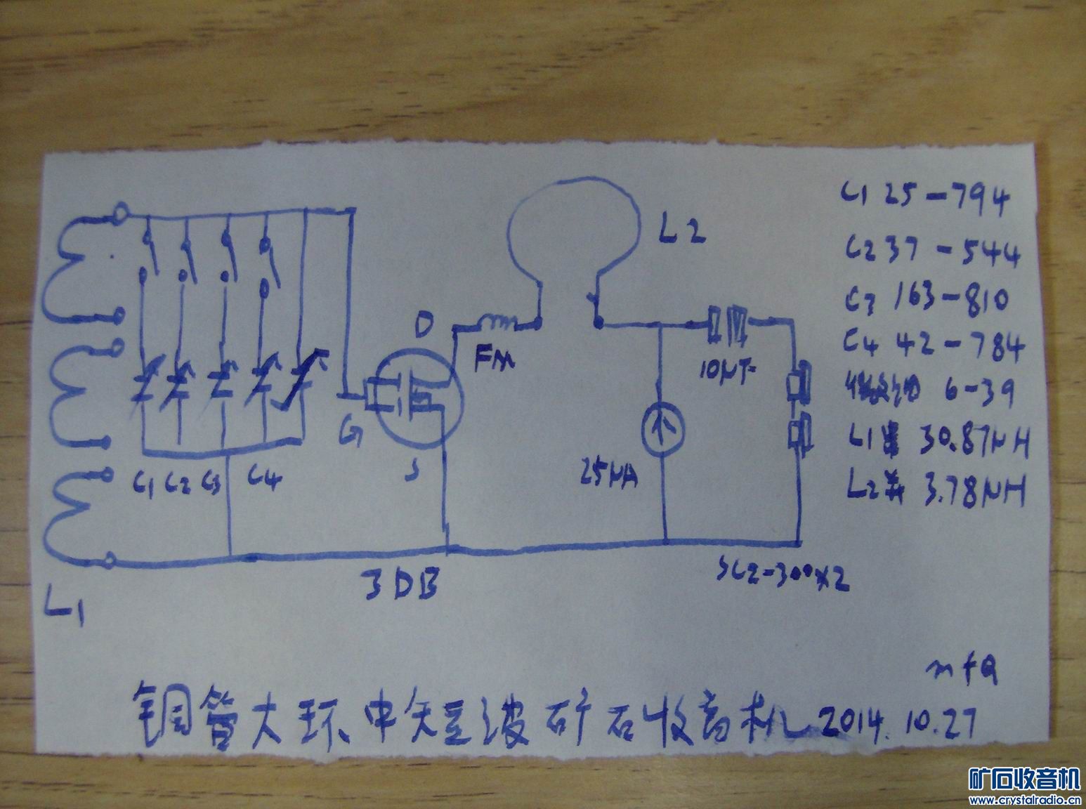

这是线路图

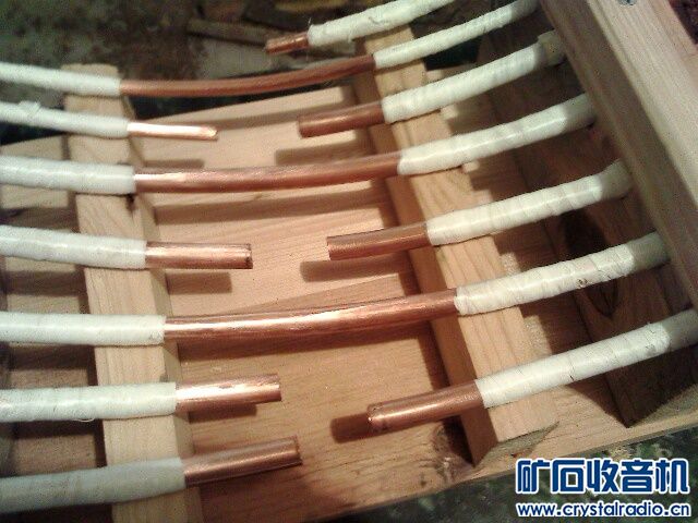

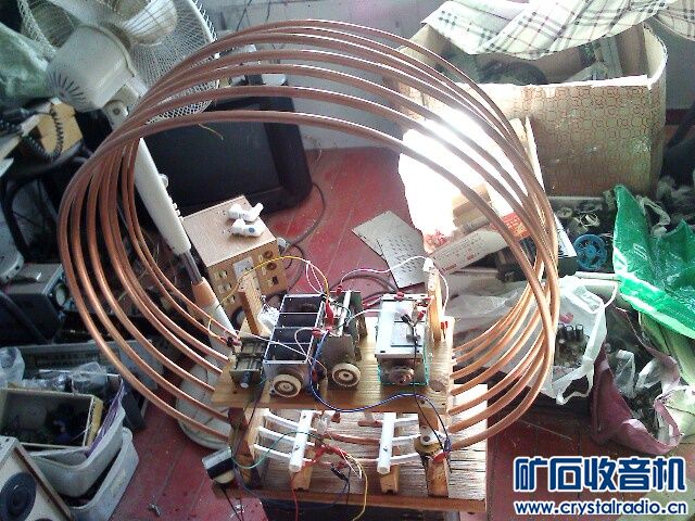

此机用了直径12mm的紫铜管10米;直径8mm的紫铜管4米;谐振线圈分成3组,每组2圈,大环直径650mm;3组线圈串联电感30.87uh用于收中波;3组串联电感3.78uh用于收短波;1圈为检波场管S极线圈;
木制支架
29
29

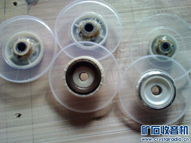

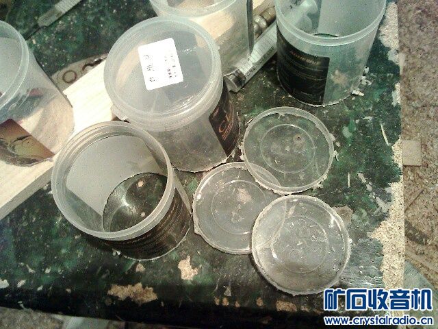

空气可变大大小小用了7个;C1磁柱四连25p--794p;C2宽片距2联37p--544p;C3军机222双联并了2只复旦小空联163p--810p;C4磁轴镀金4联42p--784p;微调 磁轴镀金6p--39p,

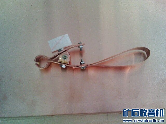

自制了紫铜夹子,紫铜开关,读盘,连接线用紫铜皮;

检波用3sk143--3DB,加了自制的FM扼流圈,耳机用 田737或sc2--300,

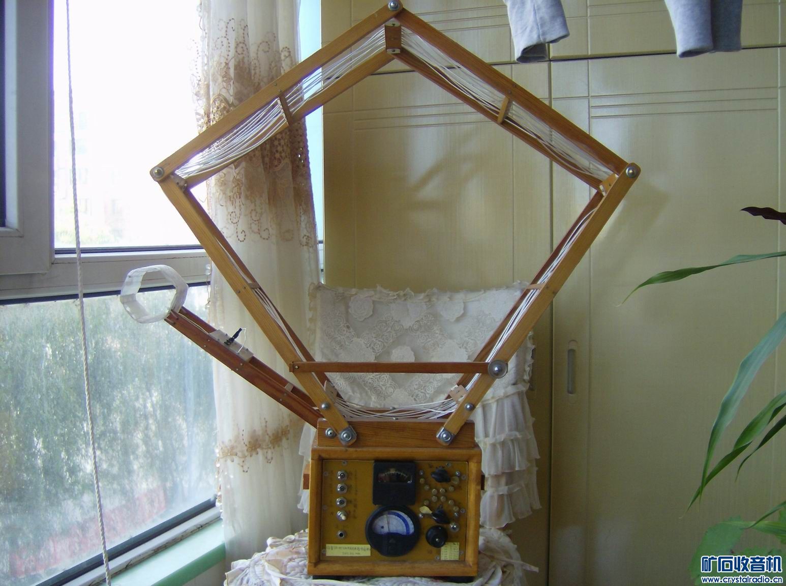

完成的矿机图

    收听情况:晚上20:00--20:30分,在平房室内,耳机sc2--300x2,没有专业仪器,只是能分辨的就算做一个电台吧:中波由低到高,1 中国之声  3ua  ;2 日语  可分辨 ;3 日语 可分辨 ;4国语 可听清 ;5音乐 可分辨 ;6 佳木斯 2ua ;7国语 可分辨 ;8 辽宁台 0.5ua ;9 日语 可听清 ;10 日语 可分辨 ;11 朝语 可听清 ;12 国语 可听清 ;13 朝语 可听清 ;14 日语 可分辨 ;15 龙广台 6ua ;16 朝语 3ua;17 国语 可分辨 ;18 佳木斯经济台 2ua;19 日语 可分辨 ;
短波;白天信号很微弱,到了下午3点以后信号逐渐加强,信号有衰落不稳定,收到过 中国国际 朝鲜 NHK 很多外国话台 数据信号等;有时信号强时声音震耳电流可达10多薇安;

气势宏大,其实惊人。不过,太大的空气线圈Q值并不会很高,选频特性似乎不是很好。

感谢您的支持 !我没有Q表不知大环的Q值,但接收效果很好的;

做的不错。用仪器调整一下,有没有必要用这么大的环。改善一下外观。

谢谢 您的 支持 !其实大环矿机 的能量全部来自大环线圈,环越大信号越强,为了兼顾短波环就设计这麽大了,要是只收中波环会设计的更大的;
