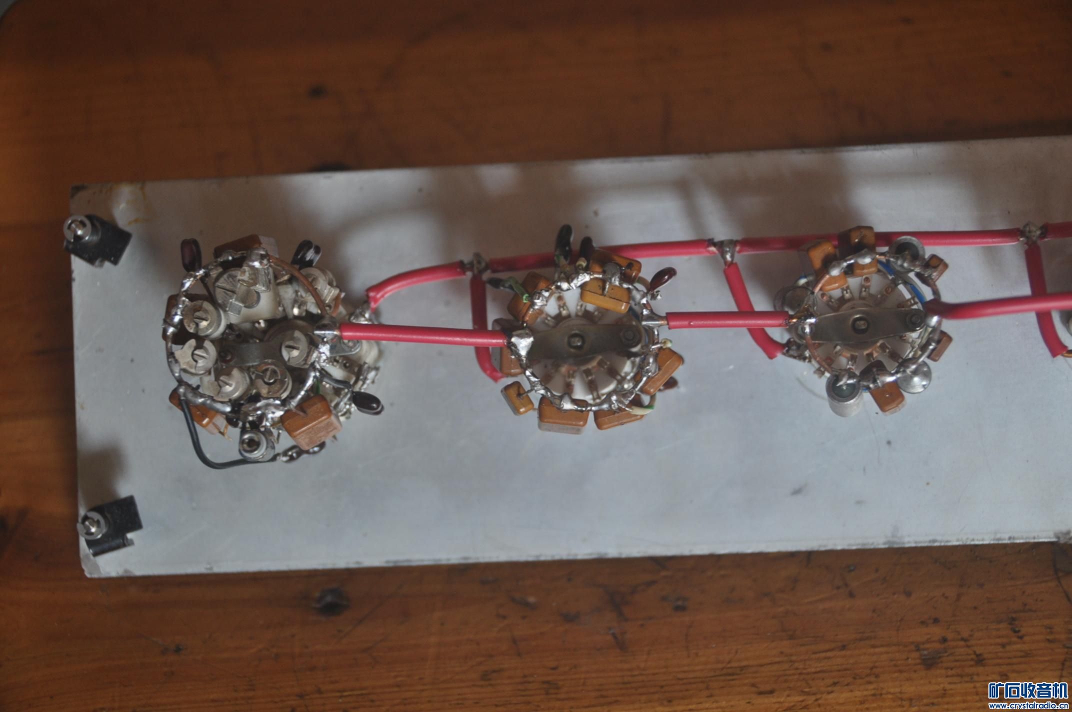

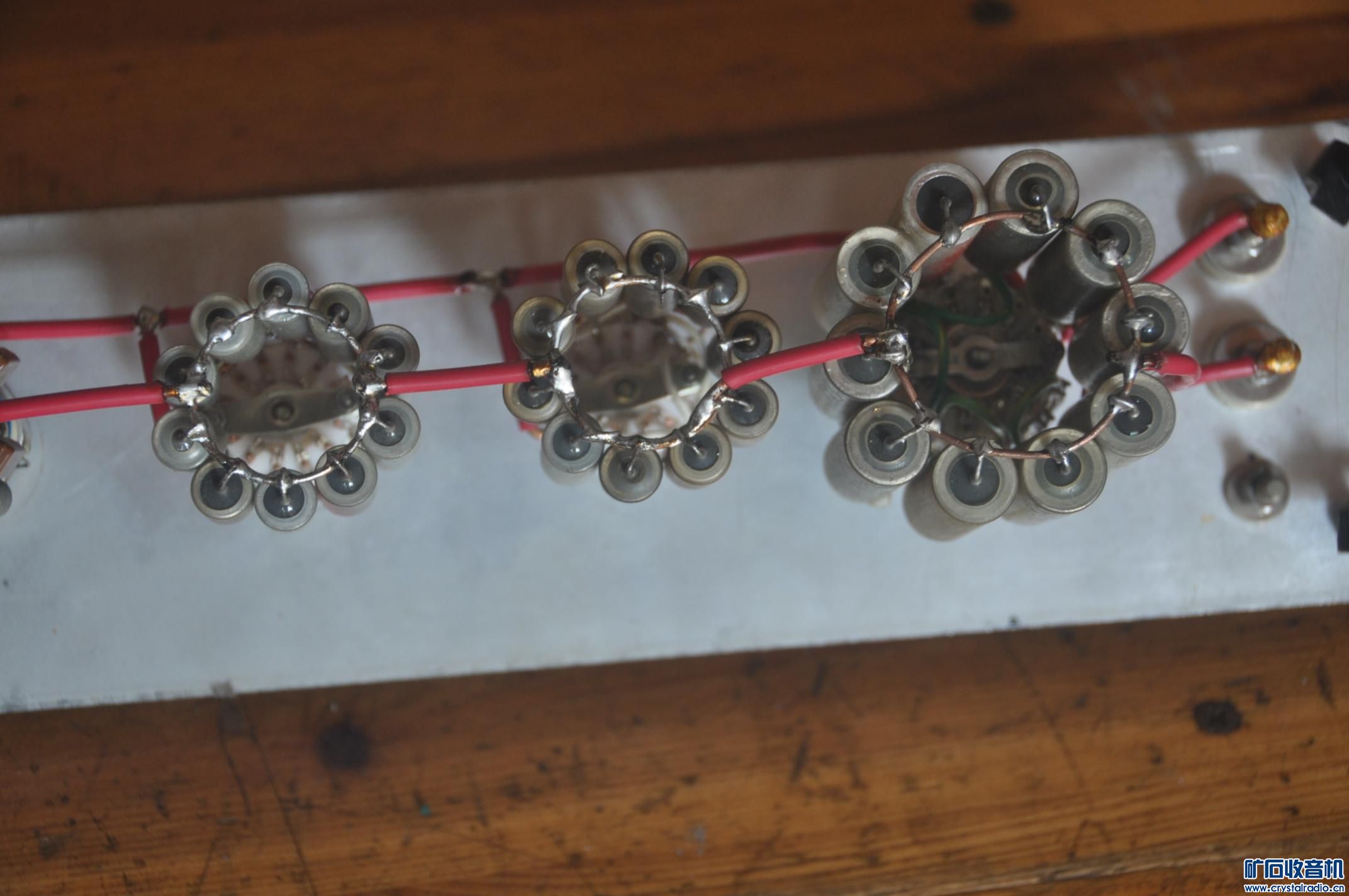

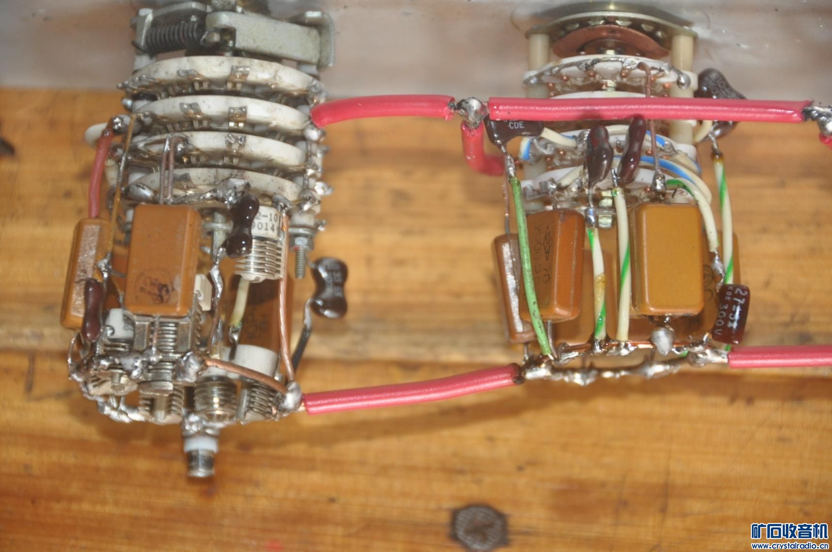

一直想做一个电容箱,经过长时间的材料准备,用两天的努力,终于如愿以常,一个100pF----100uF电容箱好了。如图,测试数据。希望能得到坛友的指点,做出更好的电容箱。

岑蓉络阳 发表于 2014-10-19 19:21
产品电容箱用的电容是2+2+2+2+1的模式,可以减少电容的个数,面板上是0到9。
我的是1+2+2+5。面板上是1到10。

发表于 2014-10-25 13:38:57 | 显示全部楼层
比我想象的准
发表于 2014-11-28 23:38:25 | 显示全部楼层
这玩意焊工不错啊
发表于 2014-12-18 20:47:45 | 显示全部楼层
焊工很好,后排赞扬!
