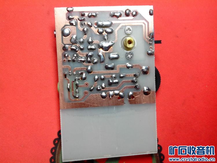

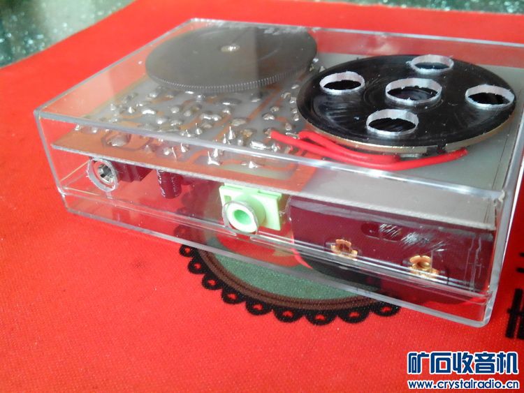

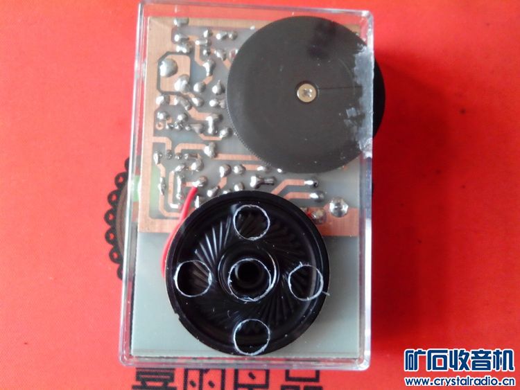

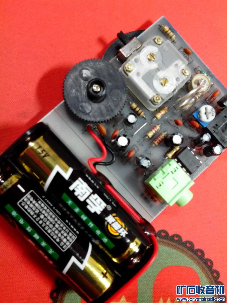

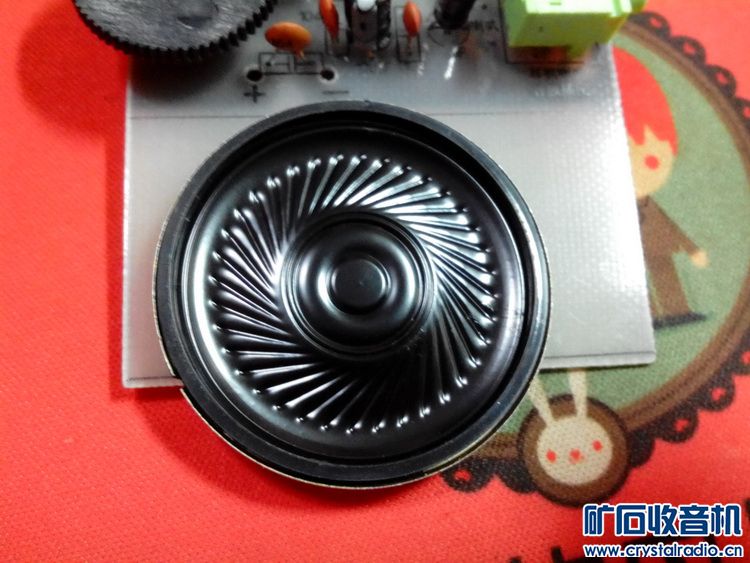

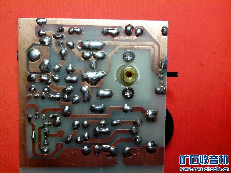

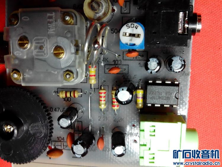

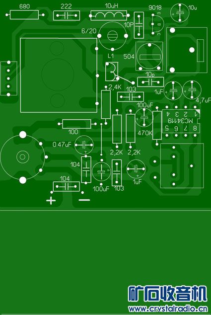

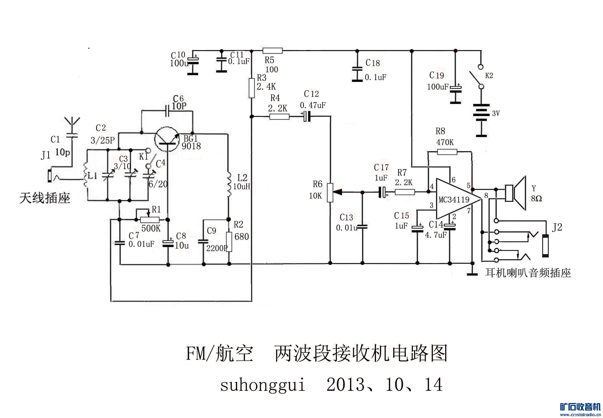

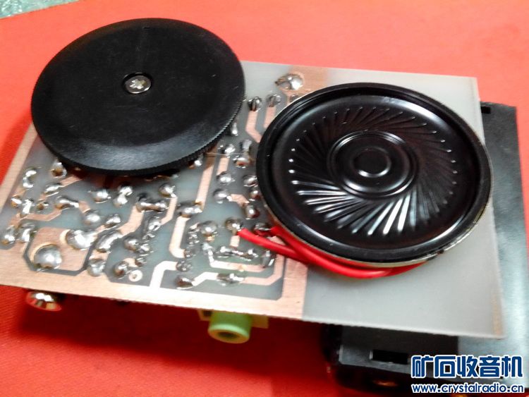

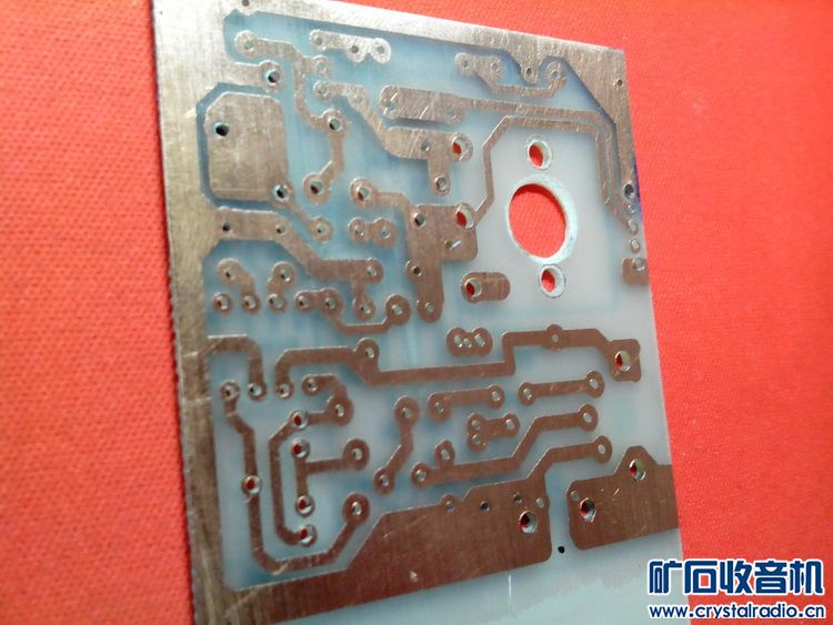

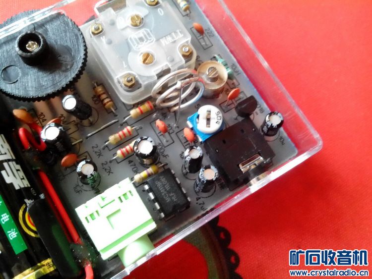

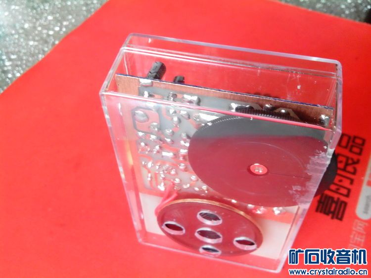

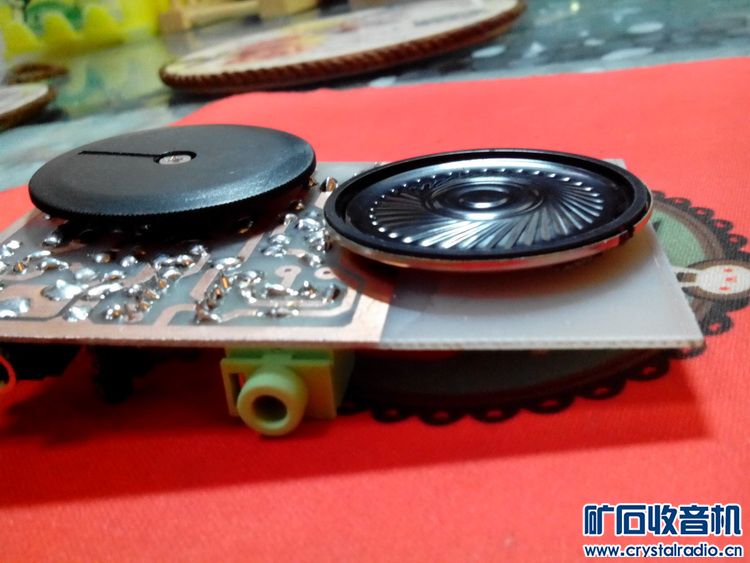

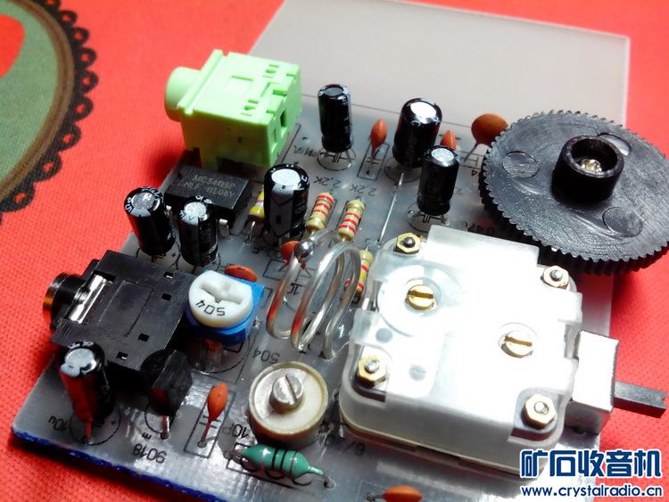

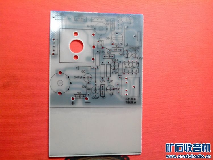

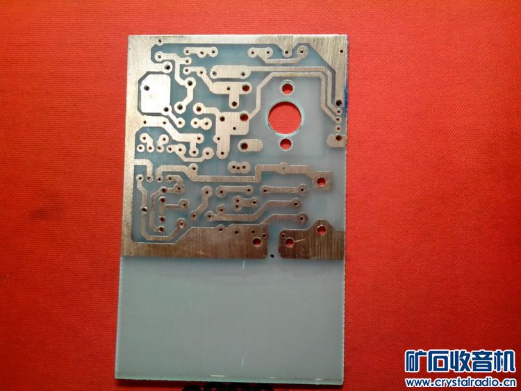

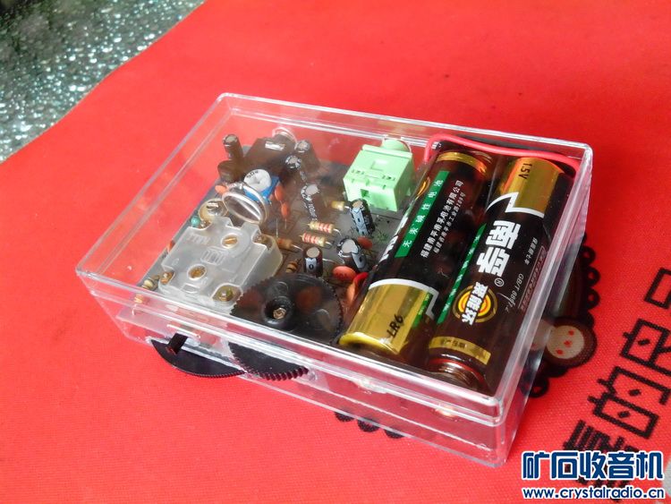

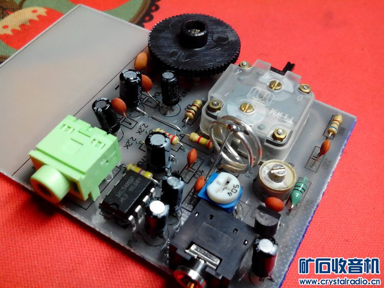

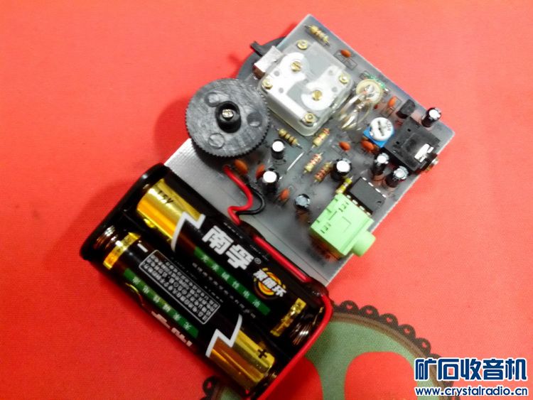

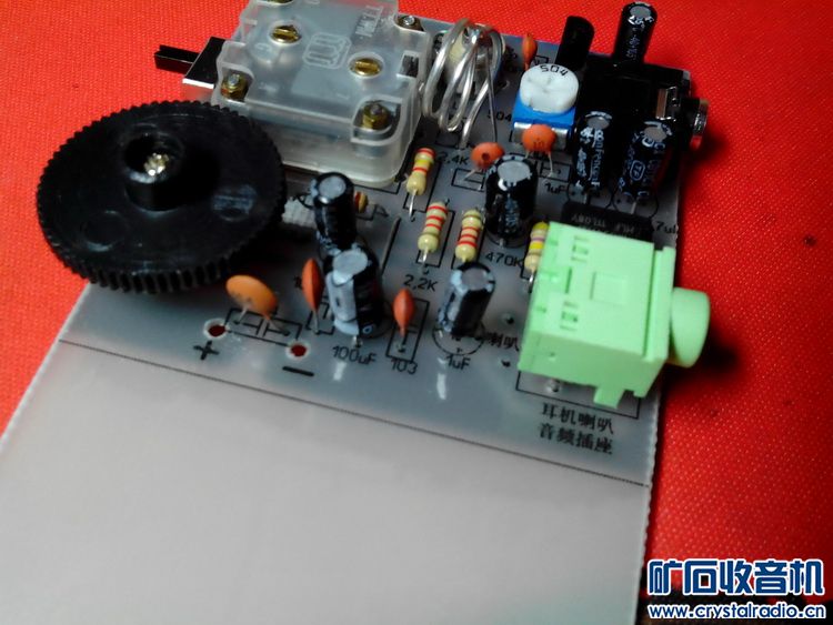

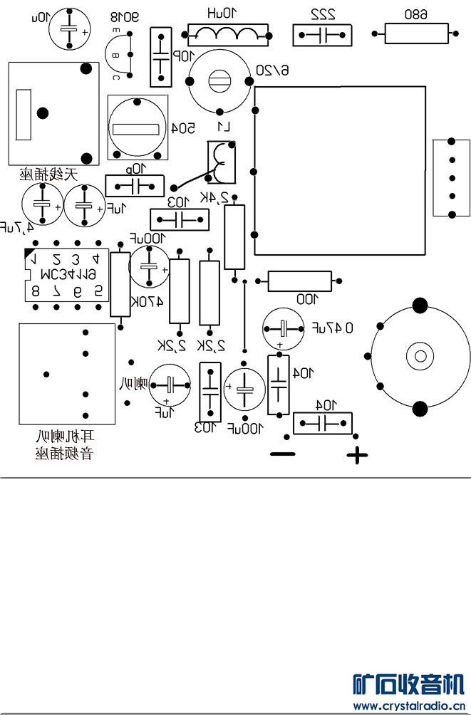

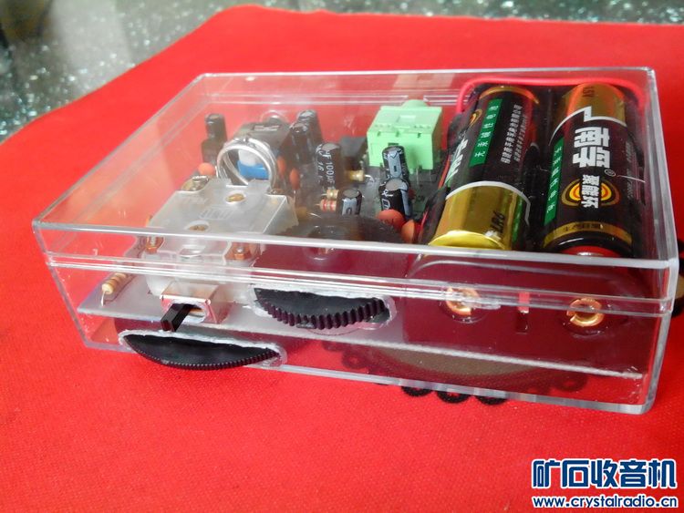

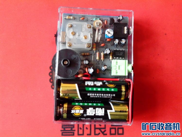

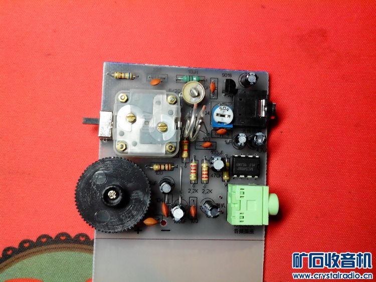

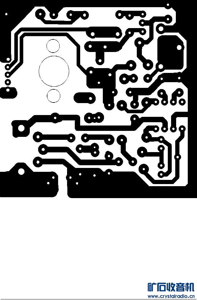

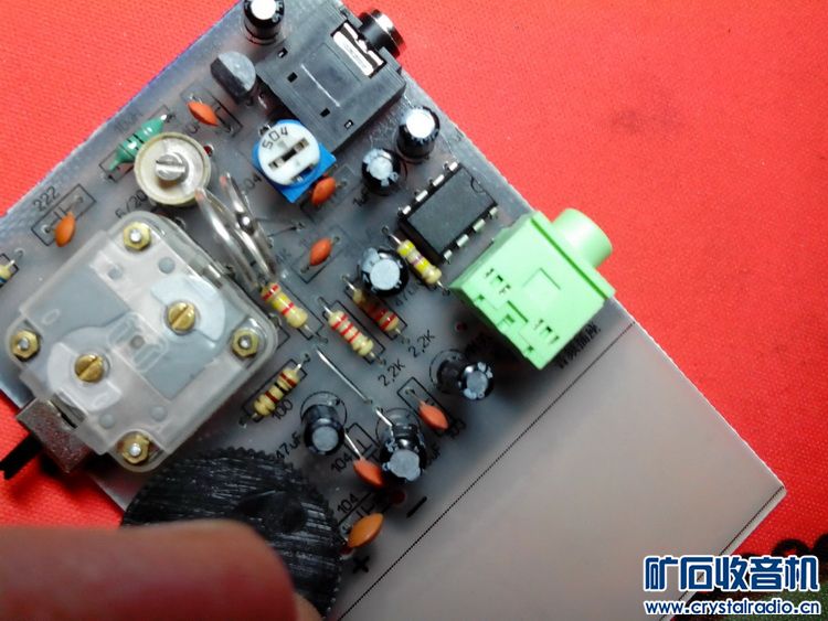

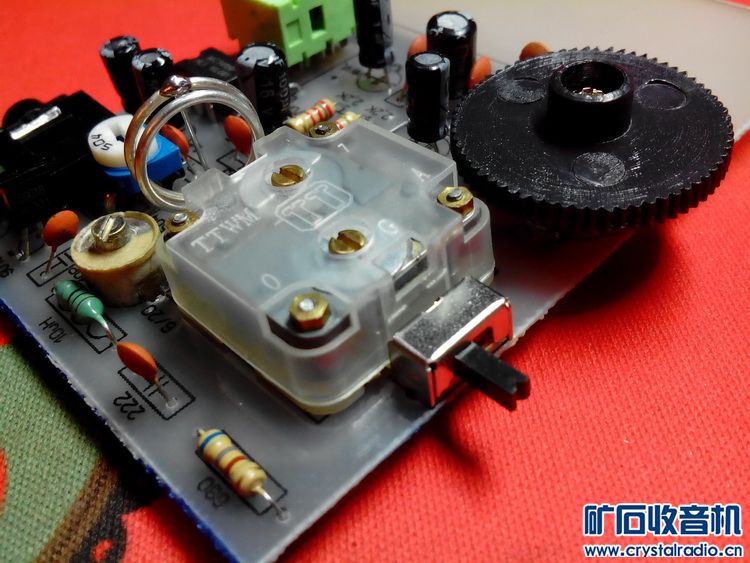

设计简介:

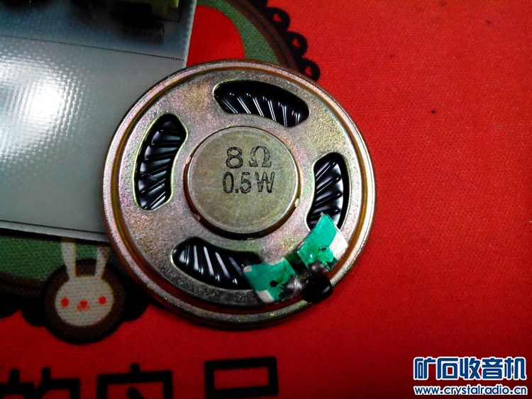

       根据超再生电路对于调频和调幅信号都具备检波的特点,用开关改变调谐输入回路的谐振电容器即可把普通超再生电路设置两个波段:普通调频段87—108MHz,航空调幅频段110—140MHz,使其简易的电路得到不简易的使用效果。此机增加了运放集成电路MC34119、插拔式拉杆天线、扬声器、音频输出插口和音量调节电路,从而大大的提高了使用性能和可玩性。其运放MC34119电压适应性广,从2V至12V都能正常工作,在3V时其输出功率可达200mw;拉杆天线可进一步提高整机的灵敏度;机内采用直径为40mm的扬声器放音,免去了常规超再生使用耳机的烦恼。为了适应使用环境和使用者的需要,此机设置了功放输出插座,可直接从功放输出插座插入外接大口径喇叭,使音色更加纯正清晰;由于运放MC34119的输出阻抗有很宽的适应性,在8欧至1500欧都有很亮色的音频输出,所以功放输出插座也可以直接插入任何阻抗的单或双声道的耳机进行收听,此时可用电位器来控制音量大小。
调整说明:
         此电路只有高频部分需要简单的调整,功放无需调整。
           1、R1为超再生电流调整,调整该微调电阻,使其灵敏度和声音为最佳。
           2、调整C4(6/20P)微调电容器使航空频段覆盖正确,调整C3(双联可变上的右边微调电容)使FM频段覆盖正确。

发表于 2014-10-18 13:41:04 | 显示全部楼层
暂且不说电路是不是行得通,航空波段电台功率都很小,远距离衰减也很大,这个能不能清晰收到存在疑问。如果可以,那么航空波段矿机也应该可以
 楼主| 发表于 2014-10-18 13:49:20 | 显示全部楼层
years 发表于 2014-10-18 13:41
暂且不说电路是不是行得通,航空波段电台功率都很小,远距离衰减也很大,这个能不能清晰收到存在疑问。如果 ...
30公里采用机内拉杆天线就可以比较清晰的就收到塔台信号。

发表于 2014-10-18 15:58:02 | 显示全部楼层

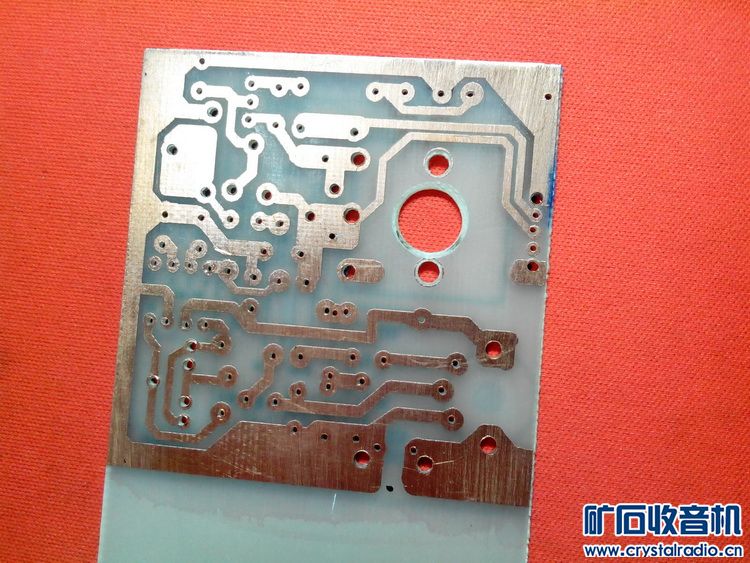

好手艺!板子热转印还是感光法?

发表于 2014-10-18 16:47:49 | 显示全部楼层
老師DIY手藝精湛.MC34119是無繩電話機用的功放IC,極省電.
只是S9018這種管子貌似噪音有點大,換更高性能的管子可能效果會好一點.但我沒有試過
 楼主| 发表于 2014-10-18 17:07:22 | 显示全部楼层
扬扬 发表于 2014-10-18 15:58
好手艺!板子热转印还是感光法?
热传印
 楼主| 发表于 2014-10-18 17:11:47 | 显示全部楼层
只是S9018這種管子貌似噪音有點大,換更高性能 ...
作为普通电路9018还是可以的。
