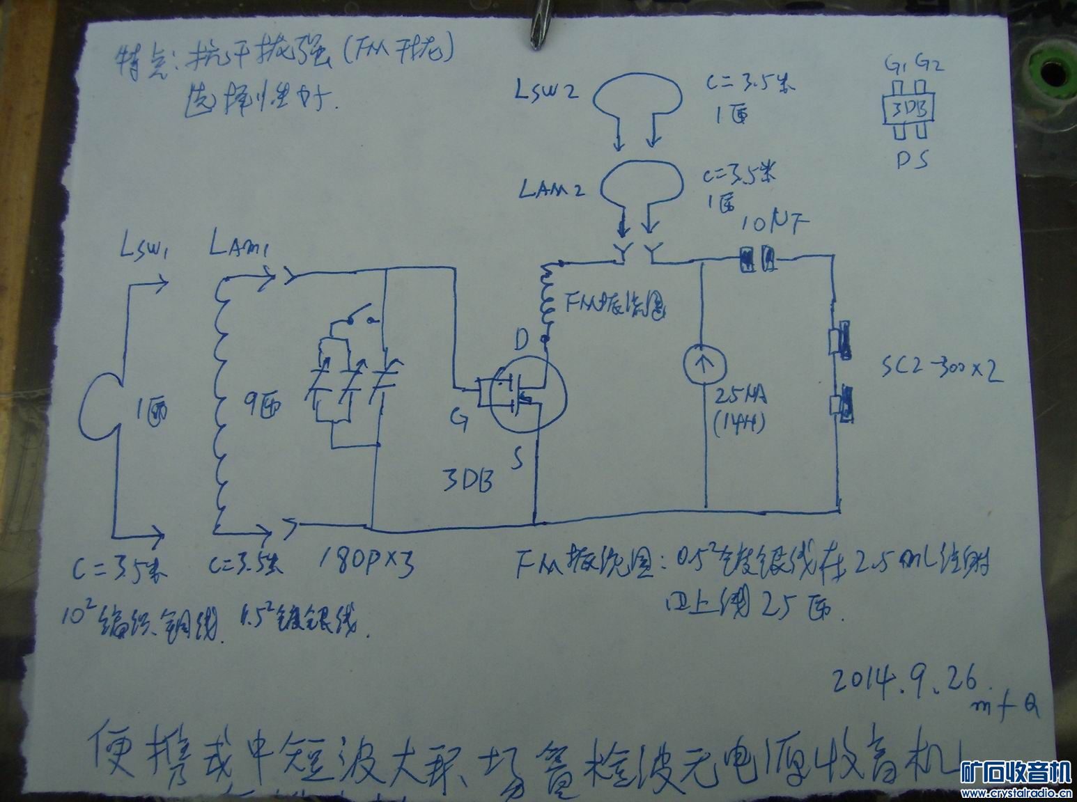

这是电路图,检波用场管3sk143—3DB,s极线圈接在s极和d极之间,经试验可减少FM的干扰;

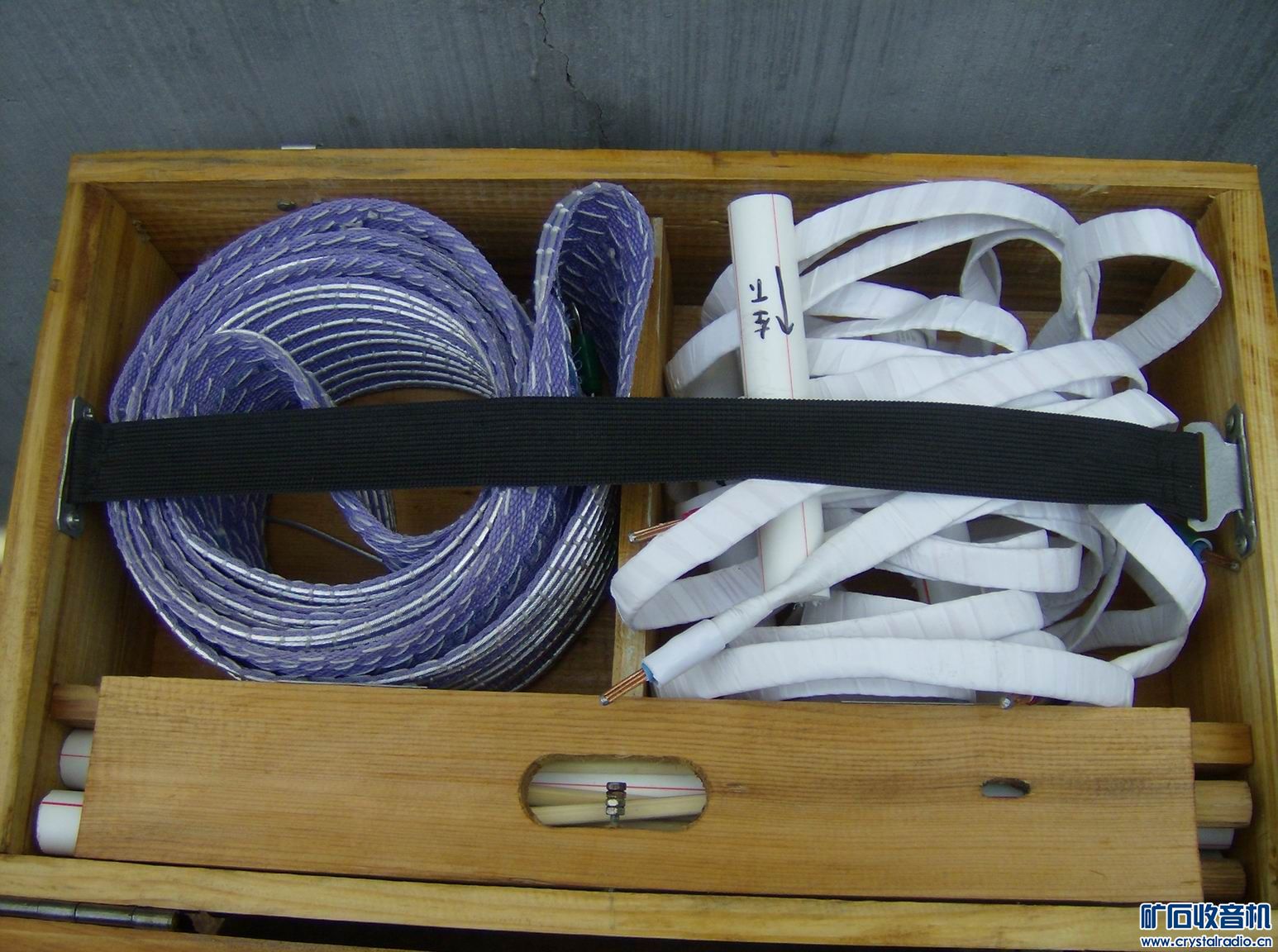

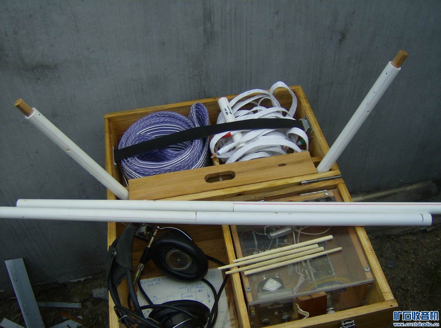

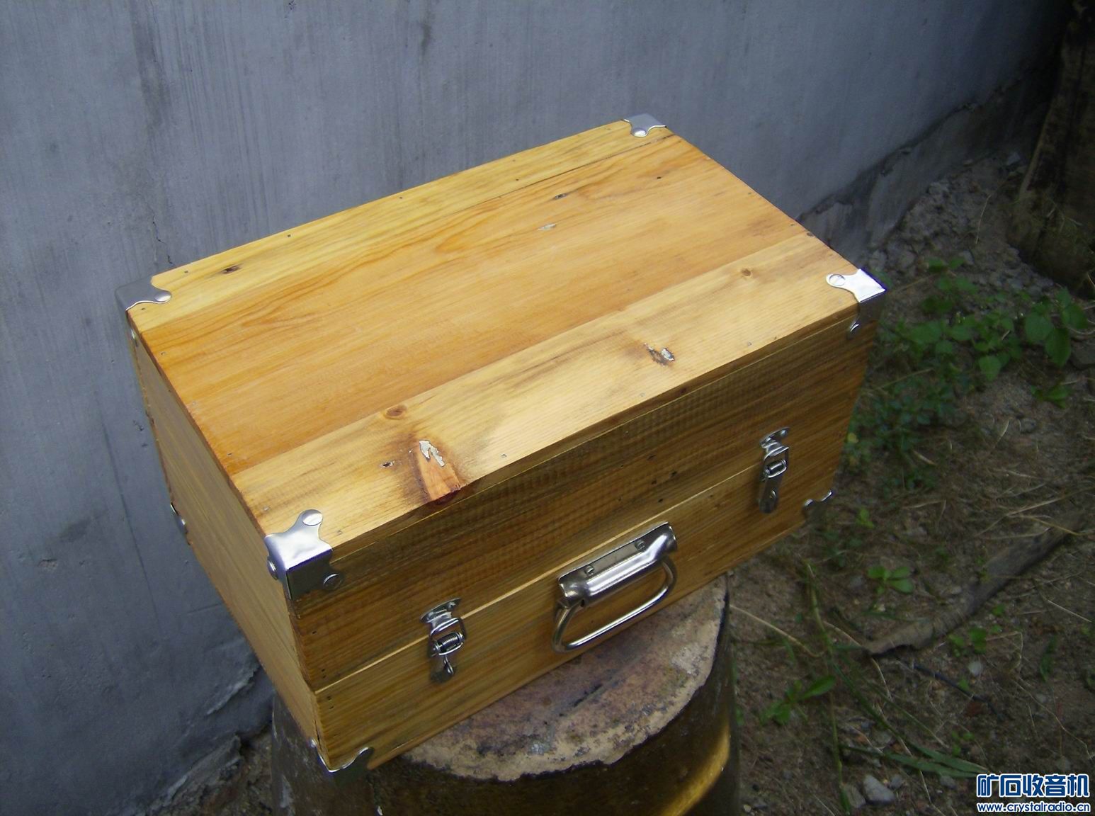

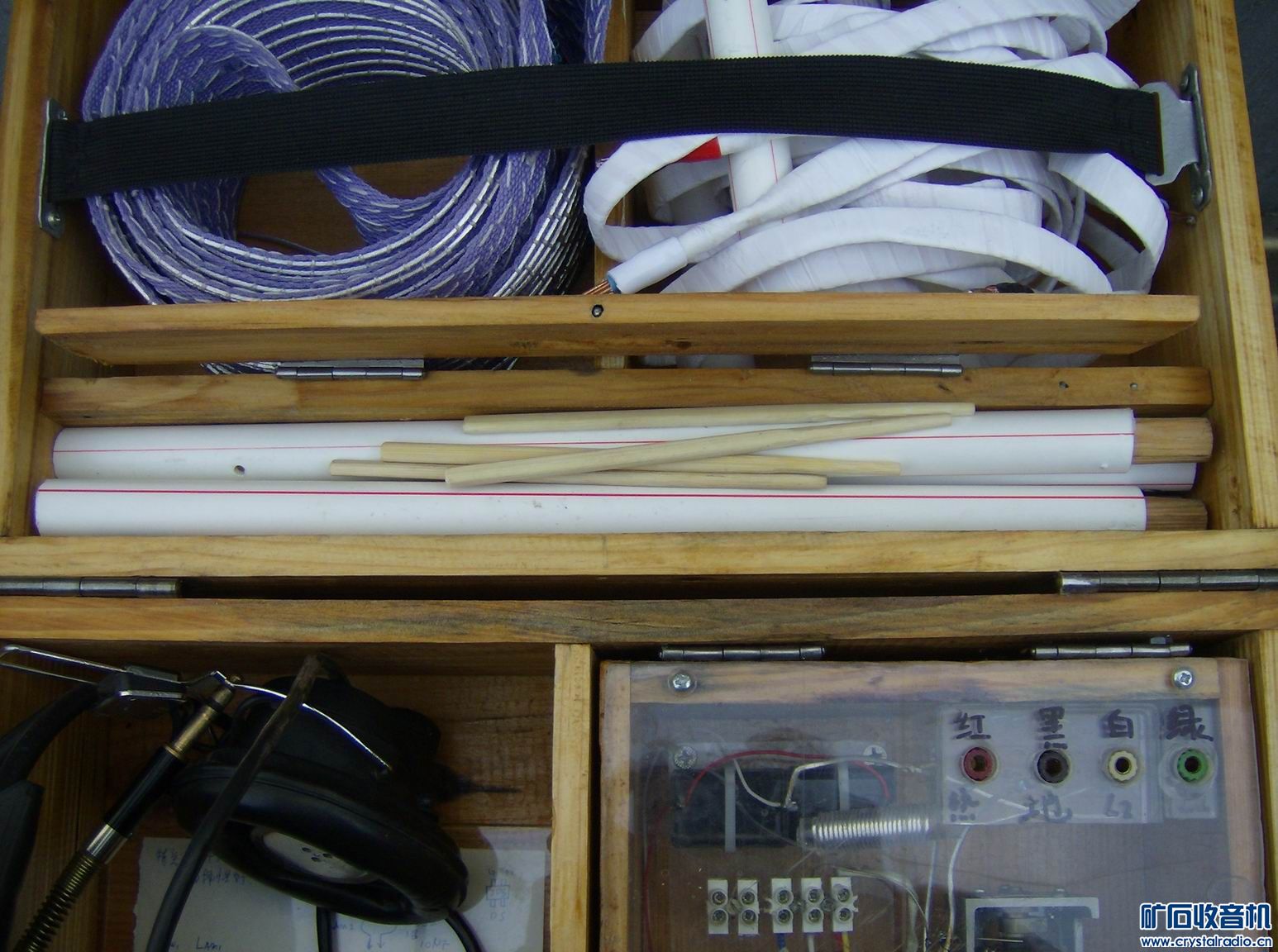

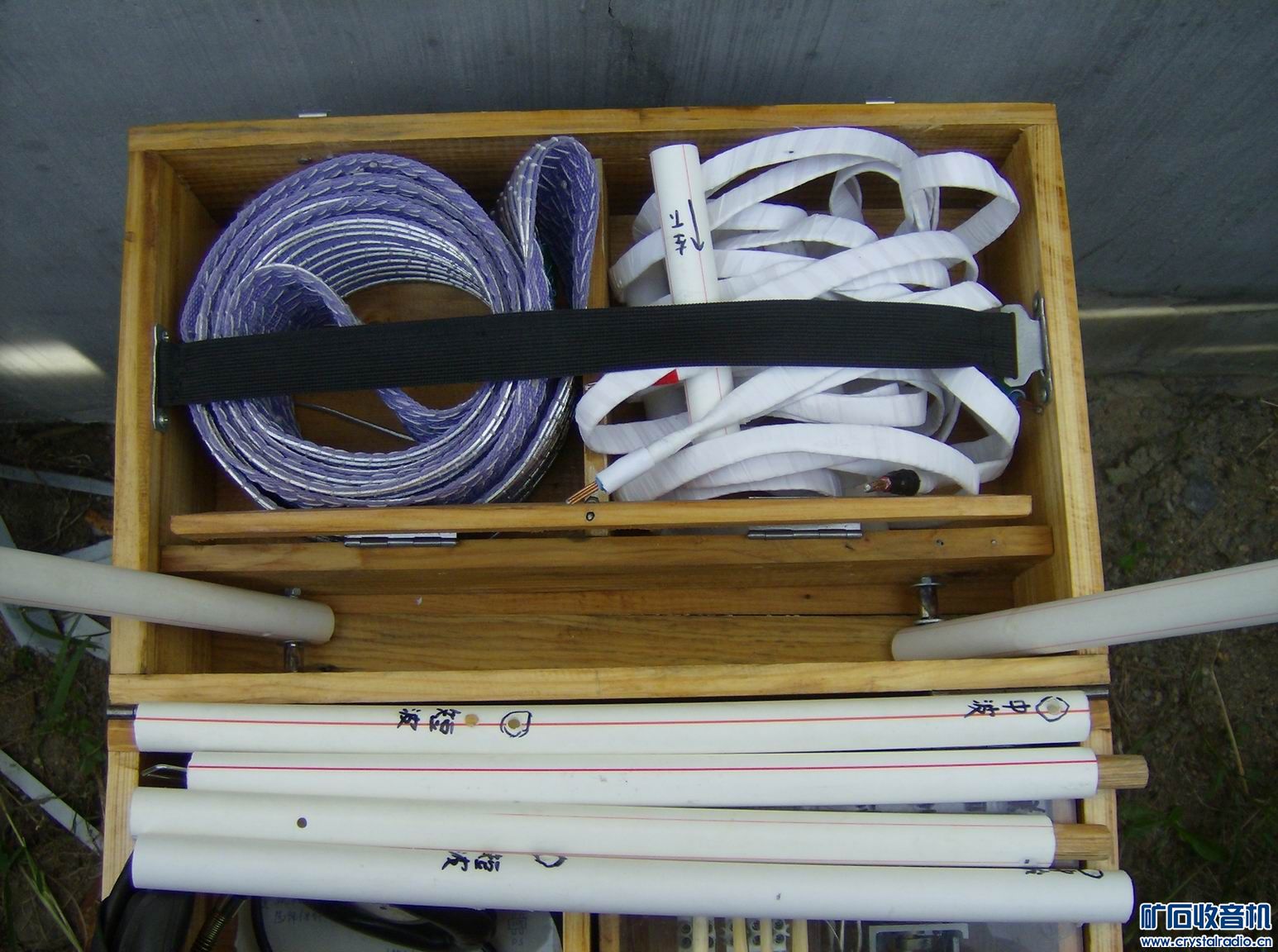

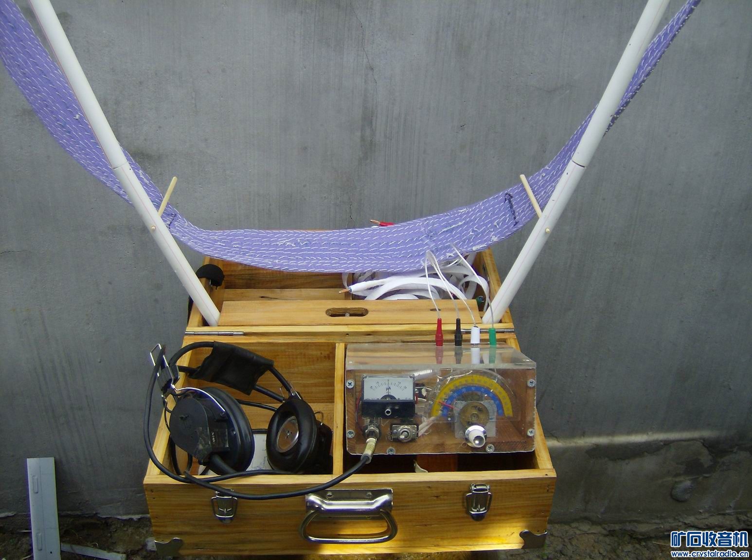

    这台矿机收起来是一个木箱子,
47
47

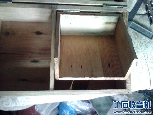

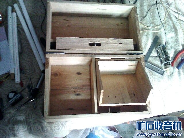

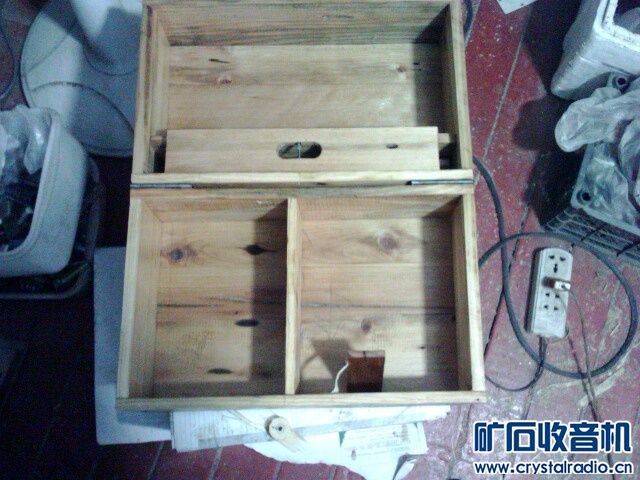

打开是2个等份的箱体,一半放天线和支架,一半放耳机和主机,同时也是支架的基座;耳机是sc2-300x2串联;
4

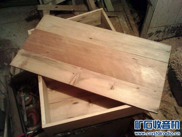

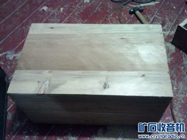

机壳是旧的松木板做的

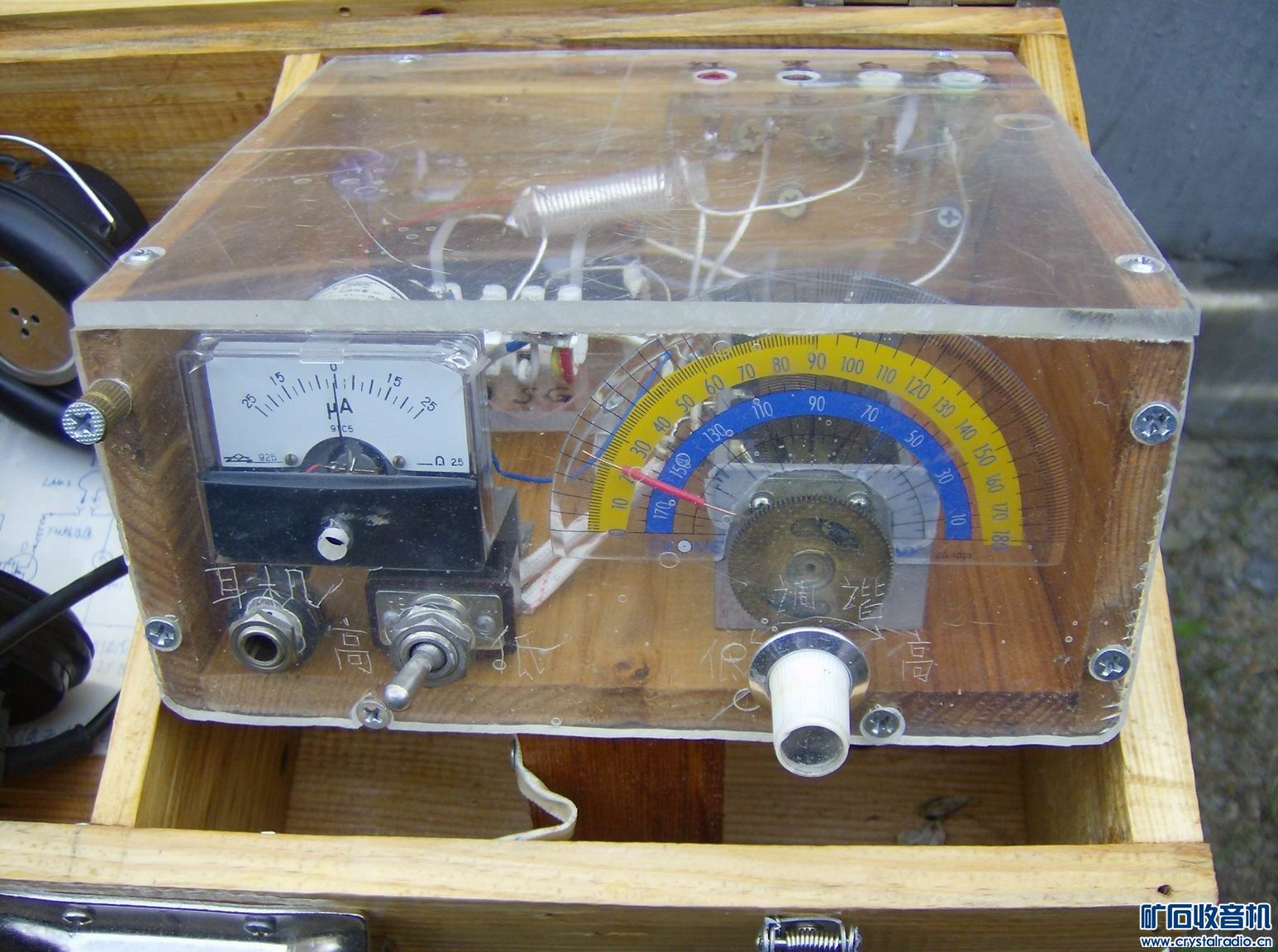

为了缩小空间主机的箱体设计成可以抬起和落下的方式,面板和上盖用透明的亚克力

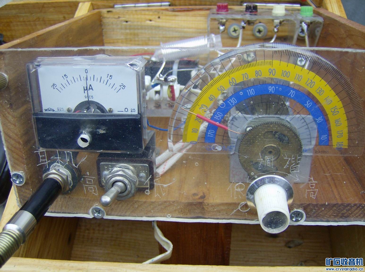

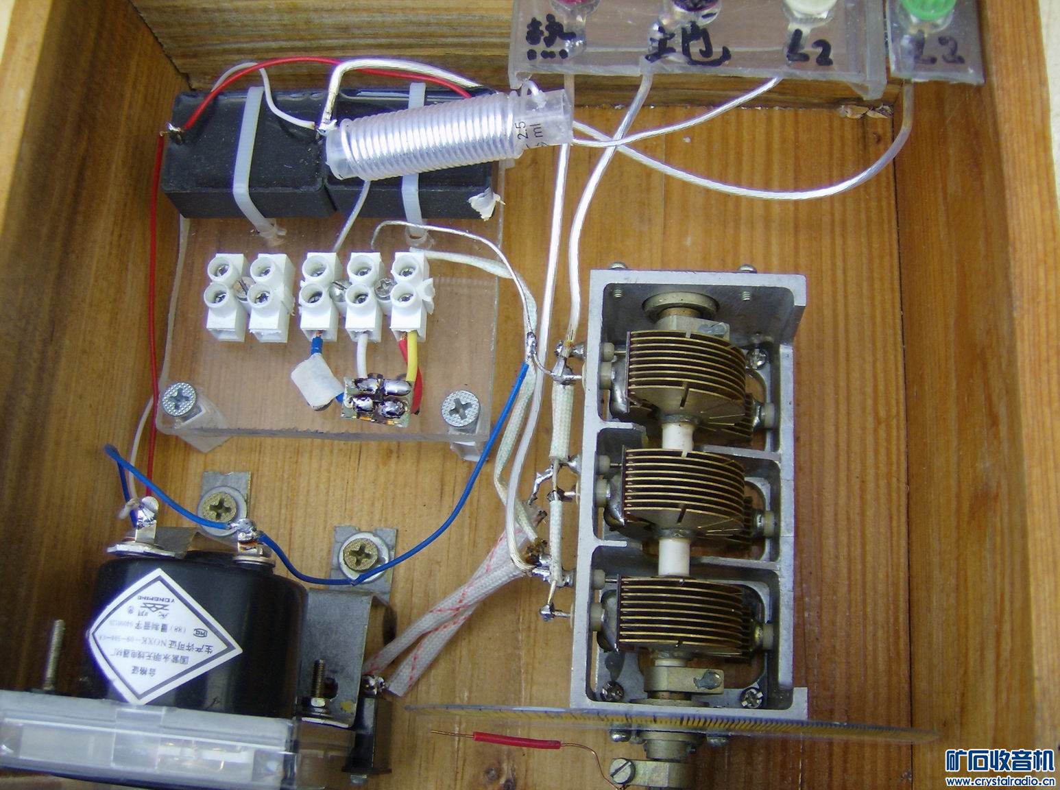

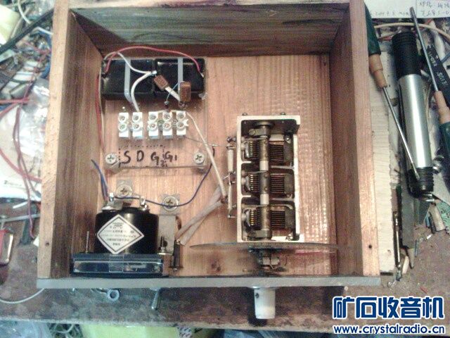

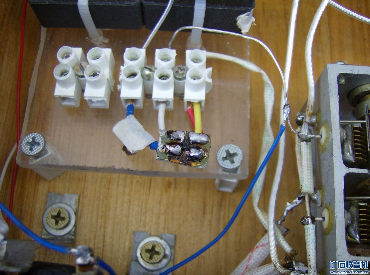

主机原件::磁轴的3联镀金拆机可变180px3;镀银的老妞子开关控制可变的1联和3联接入;25ua双向电流表,电感14H;电容是2个拆电磁炉5uf并联;场管3DB用接线柱链接,以便更换其它型号;与天线链接用香蕉插头和座;高频连线用镀银线焊接;我这FM信号强,自制了FM扼流圈;

这是shiuyipyuen 版主 和hhyy99 版主赠予的ALD110800,在这台机器上试了,用了其中一只管子,效果远不及3DB好;

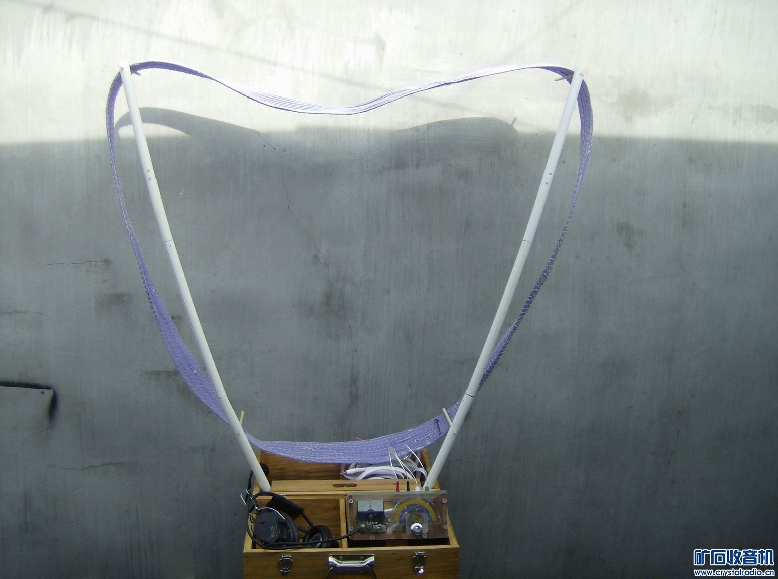

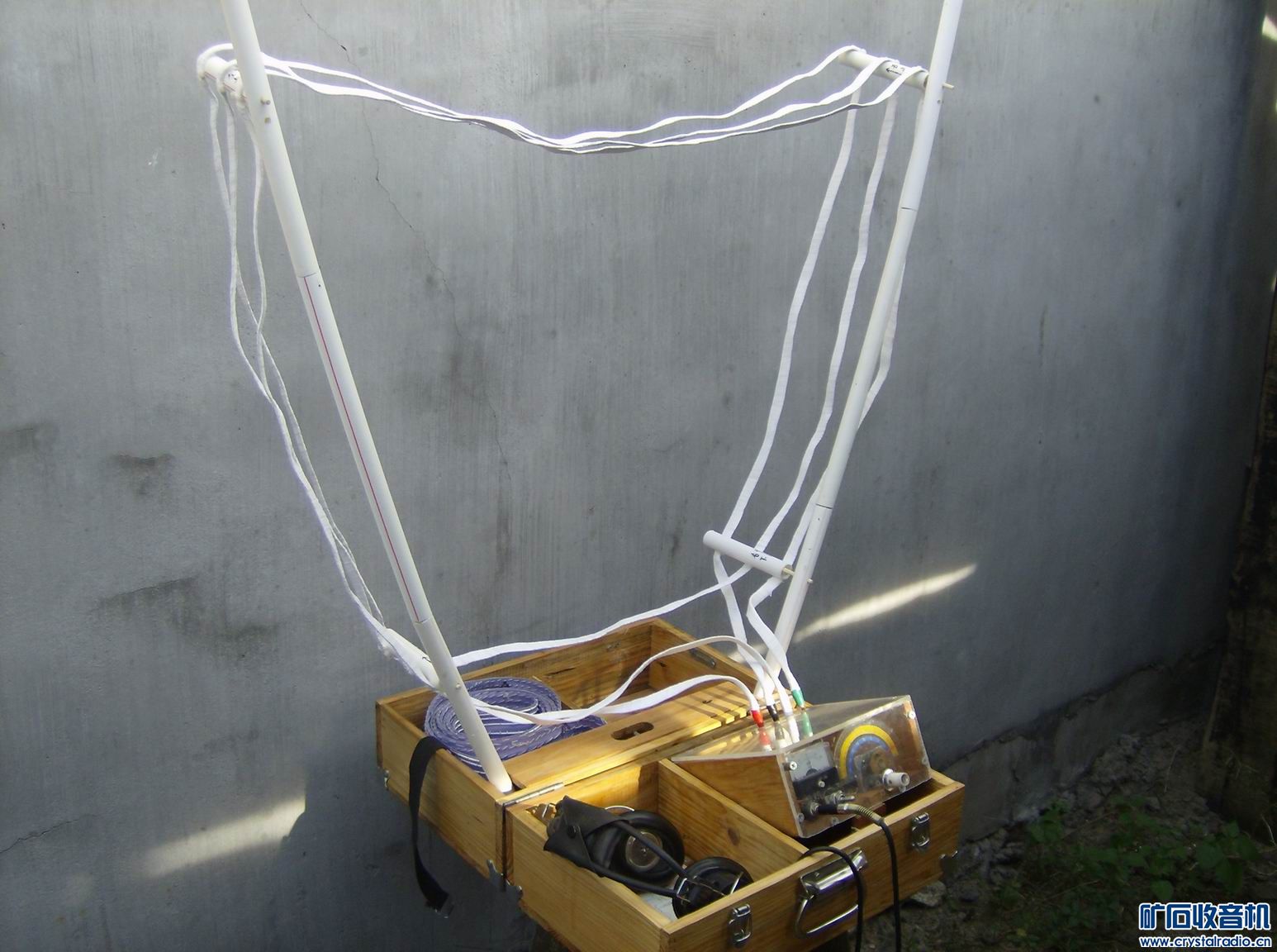

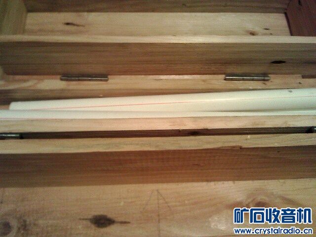

支架是用6节塑料管和4根竹筷子做的,一面3节,接链接用木楔;第一节用螺钉固定在箱体上,支架可以全部放在支架箱里;打开支架时,盖上盖子,插上栓子可以稳固支架;

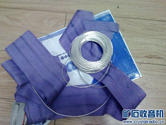

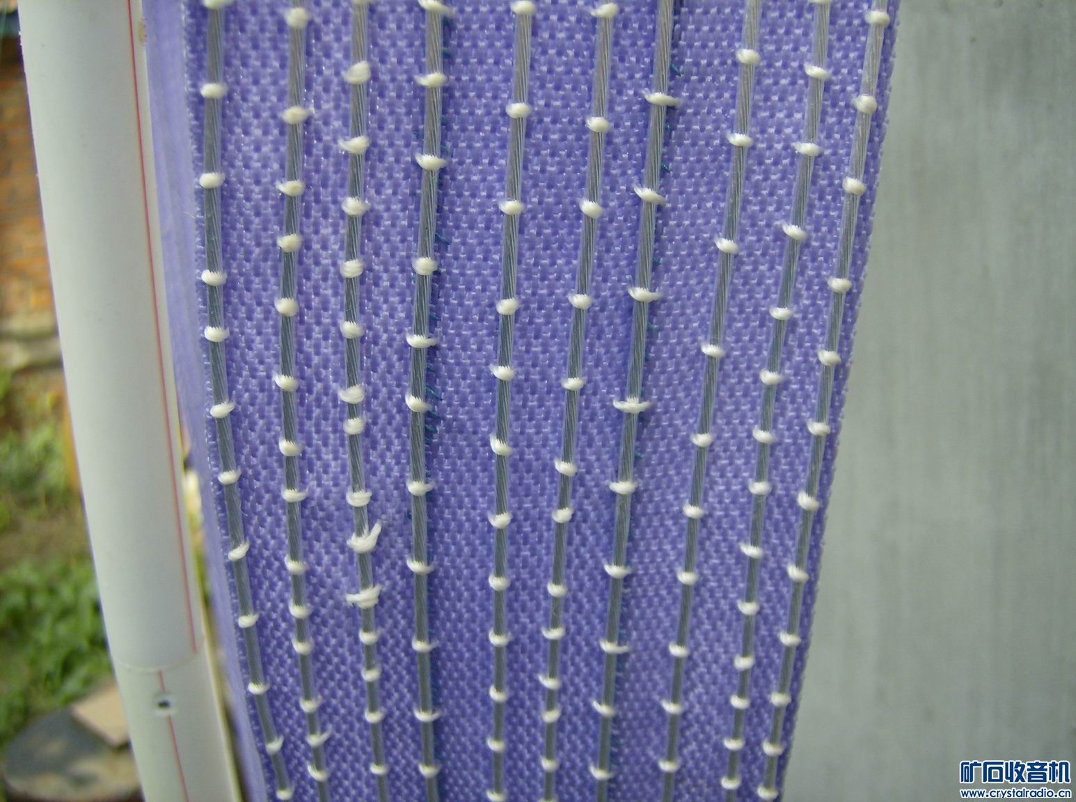

中波线圈;周长3.5米,试验9圈可以收到低端电台170uh,1圈作为s极;线圈基带选了好久,最后选了一种窄的呢绒偏带3条缝合成一条,线选用1.5平方的特氟龙镀银线36米,缝合在基带上,用了10多个晚上才完工……;制作好的线圈可以卷绕后放在箱子里;

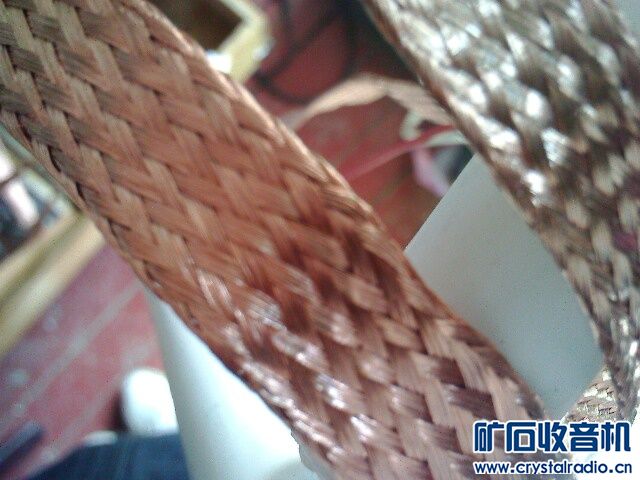

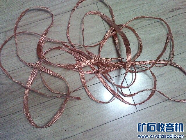

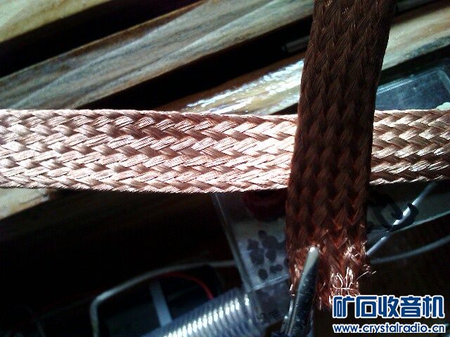

短波线圈;选了好久,最后用了10平方紫铜编制线8米,2圈做谐振电感6.58uh,1圈做S极线圈;大概能覆盖6----12MHZ吧;在外面包裹生料带做保护;固定在4个塑料管上,以方便挂在支架上;

检波用场管是3sk143  还是 3DB 呀?
两个G极都要并在一起才行吗?
耳机具体是几欧母? 是300欧吗?
 楼主| 发表于 2014-10-18 22:04:51 | 显示全部楼层
两个G极都要并在一起才行吗?
耳机具体是几欧母? 是300欧吗?
检波用场管是3sk143 系列  丝印 3DB 或3DP 3DQ  3EQ 效果都很好;
中波两个G极都要并在一起效果好,短波和FM分开用效率高;
耳机是上讯电话机里得sc2-300舌璜耳机,低阻的,2个串联阻抗大致600欧吧;论坛里有资料您搜索一下;
