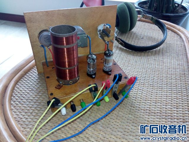

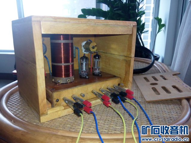

    在单管机制作的基础上,努力实践两灯机的制作,从筹划准备到实际制作近半年的时间。期间得到很多坛友及前辈的指点与帮助,机器的制作也经历无声(焊接有虚焊现象);再生弱(线圈制作不准确);外观设计改造等问题,努力克服为难情绪,加强学习,知难而上,国庆节前终于完成作品。机器效果令人满意,再良好的天地线保障下,再生与调谐可变的配合下,该机能收到2个本地中波电台和中国之声电台广播,通过舌簧喇叭发声,声音极其响亮(音量相当于一个4管半导体收音机)。
    机器制作电路选择了经典两灯机电路,制作理念尽量还原60年代老直流两灯机的设计制作,机器采用国产小型直热式电子管1K2和2P2,老胶木管座;线圈采用3回路再生式线圈(直径3.2厘米纸管,0.35直径漆包线,再生60圈,调谐108圈,天线25圈),360P可变与天线线圈构成调谐回路,100P可变与再生线圈构成再生调节(再生临界很清晰),利用4.5毫亨高扼流线圈阻隔残留高频电流干扰舌簧扬声器,效果很好;22微法大容量电解电容滤波;接线尽量的短,减少电路损耗。

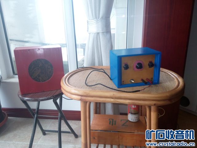

    机箱松木板制作,高:15厘米,宽:21厘米;厚16厘米,面板刷虫胶漆,保持原木色,外壳刷蓝色油漆,更显古拙。
    扬声器采用60年代200MM,直流阻抗2000欧老舌簧喇叭(修整舌簧簧片,蒙喇叭布,木箱翻新改造上漆)。
    该机供电采用乙电45伏(30节1号电池串联,制作乙电箱),甲电1.5伏(R40甲电池),乙电22.5伏供电效果一样良好。
