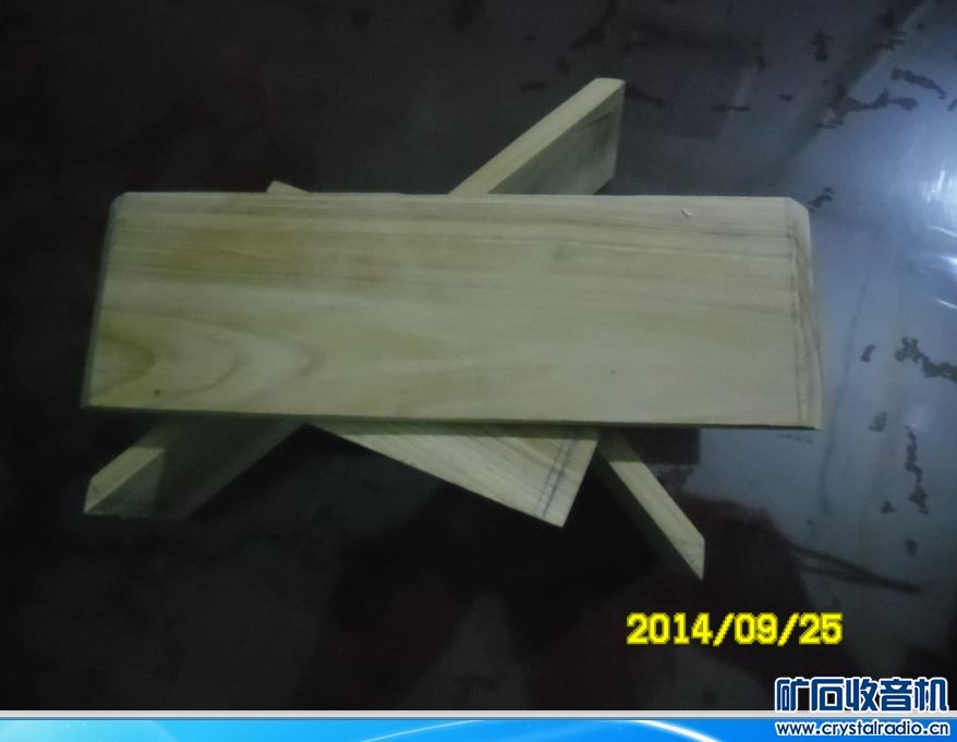

       废话少说,先做木壳。手头只有装修房子剩下的10CM厚的短木块,选好料后,刨平,下料;不打榫,做45度角斜面;不订钉,用胶粘,装修剩下的木工白胶不能浪费;角好尺,绳固定。隔夜之后胶干成形,用多功能雕刻机打磨至外尺寸160x90mm(内为150x80mm)。再就是粘上三层板的面板,为保证粘牢,多绑点绳,10小时后胶干就是个盒子样了。

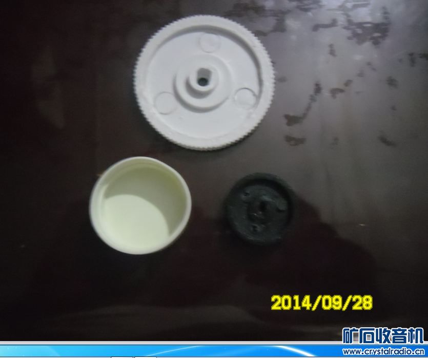

   喇叭一堆,2.5-3寸,纸质、泡边、双磁路、长冲程,试音时选个有特色的。网购拨盘,音量的太小,加个瓶盖就变大。

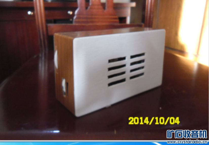

   机壳面板喷漆后…。与上次做的木壳比较一下,小一点,板薄些。机壳打磨活细,面板喷漆费时日…

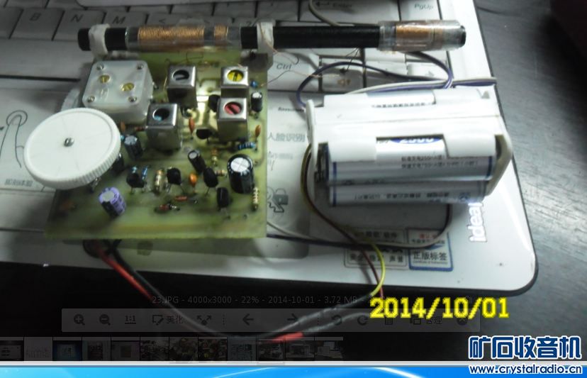

   该选电路了,采用充电电池1.2x4=4.8v,常规7管型。高亮发光管作3v稳压及刻度盘照明指示,变频、中放管都用放大倍数300左右的9014。
15
15
   电路板图画好后,还是土法快速制板:电脑蒙版复制,先打孔定位,再绘制。前不久在站内学到两招,一是记号笔描板,二是磁棒线啳下不留大面积铜皮。再次感谢两位老师的点拨!腐蚀时因亊耽误,过度了,出现少许毛刺穿透,只好以后烫锡补救。
16
16
17
17
18
18

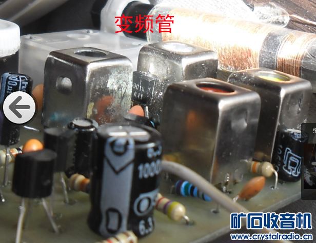

    考虑到9014作变频,网购中振改制数据为6:4:110(磁芯比中周大),中周按TTF-2-1、-2、-9绕制。磁棒用直径8mm、长140mm。完成后立马组装,调试顺当,立马就响。300倍9014作变频、中放无任何自激、啸叫,而且灵敏度提升。不信,有图为证,家处底层居所,干扰极大,明日去野外好一点的环境作视频再证实。

      其实自激啸叫并不在于放大倍数的放大管,自动增益控制完全可以防止放大倍数带来的负面影响。而是电路设计失误、电路板的布线引起分布电容产生,以及公共接地产生了反馈更能引起自激啸叫。这些现象在使用低放大倍数的三极管时不突出,而在使用稍高倍数的三极管时就剧烈产生了。不敢说本人拼凑的电路有多么优秀,更不敢说自绘自制的电路板怎样高质,但我敢说:我知道怎样设计才能避免一些不该产生的自激…。我不会因节约腐蚀剂和缩短时间,而保留大面积的铜皮;也不会随意安排元件位置;更不会在公共地线和电源线布置上前后穿插、混接、回环。这些经验都源于长期和大量的“瞎折腾”改造和制作…。请看这次的电路板分布:
22

    完成图,买不到小桶油漆,只好贴木纹纸了。折腾了几天,剩下最后的固定和背板,以后就慢慢弄吧……
