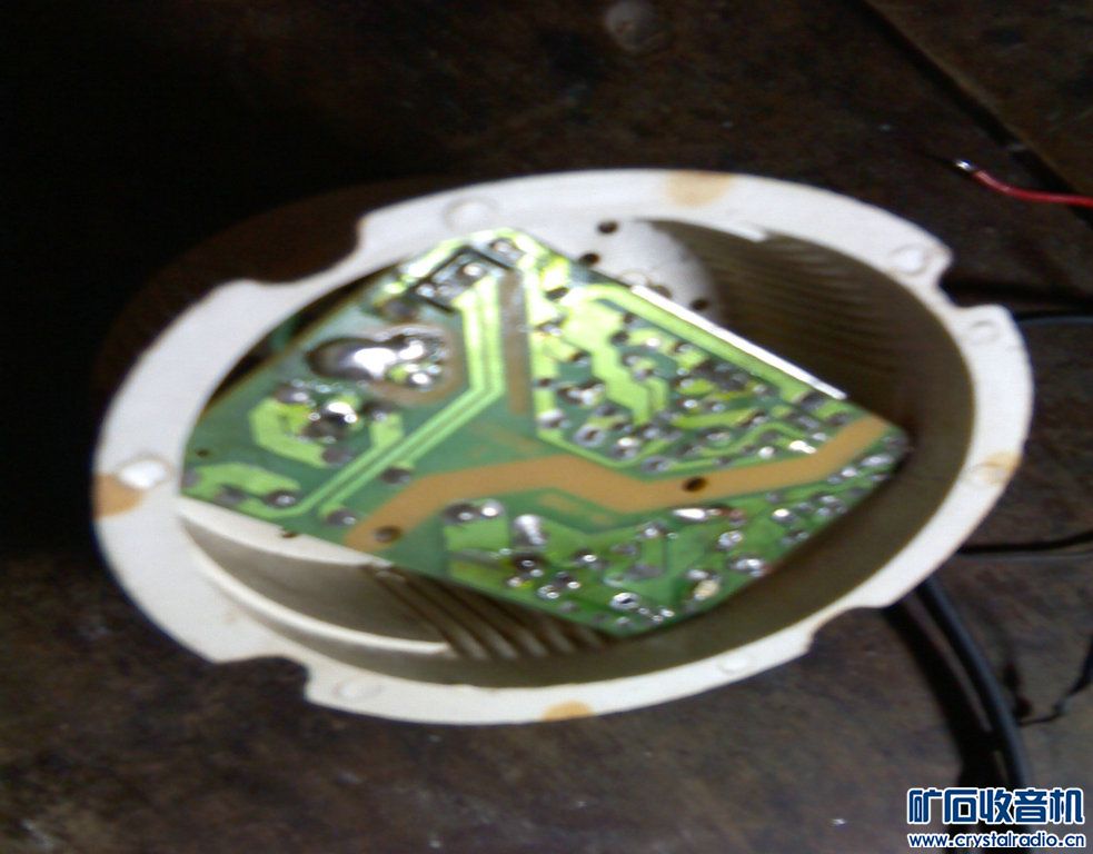

手头有一些贴片式高亮LED灯条,利用它改造了一个灯管坏了的节能灯。
材料
LED灯条(工作电压12V),12V开关电源,废弃光盘,原灯壳
制作过程
将灯条等角度用胶粘帖到光盘上,本制作用了8个这样的LED灯条。如图
同样用胶将装好灯条的光盘粘帖进灯壳待用,如图
12V坏掉的开关电源修好它,(我只有坏掉的电源)待用,如图
将修好的电源塞进灯壳后半部原来装镇流器的位置。我这个电源恰好能完美塞进去,如图
电源与整理好引线的灯壳前半部分连线,注意正负级别搞错。如图
组装好的样子
加电效果
后记,这个参赛可以吗?没什么技术含量,自己手边闲置物做的
算是参与论坛活动吧。

用开关电源灯亮有延迟吗?
 楼主| 发表于 2014-10-5 19:44:09 | 显示全部楼层
whxwj888 发表于 2014-10-5 17:41
用开关电源灯亮有延迟吗?
此开关电源接通220V电压既刻有12V直流输出,实际用也没感觉到有延迟啊。

楼主改造的貌似亮度有点低吧,用灯珠如何,3W的6个,
 楼主| 发表于 2014-10-6 16:34:47 | 显示全部楼层
用专用灯珠当然好了,不过目前没有改进计划。谢谢你的建议。
