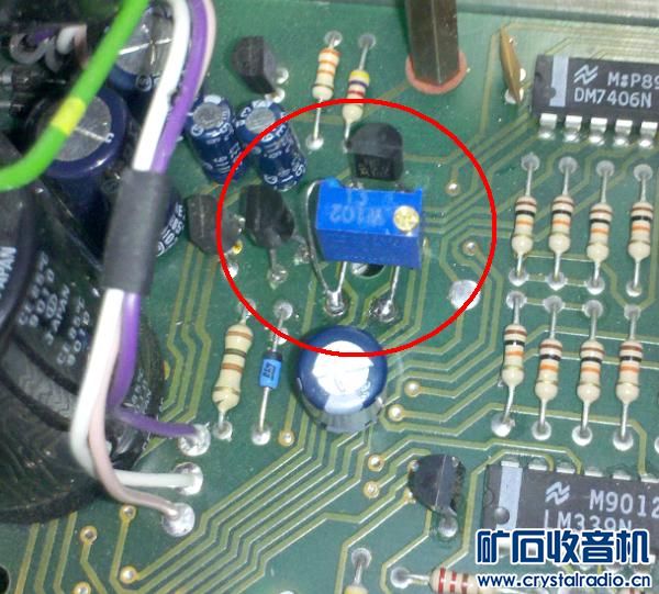

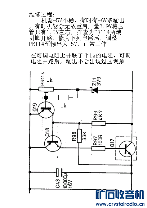

矿坛上收个1905台表,发现有些问题,老是无故重启,且感觉数字板上的IC发热较大。

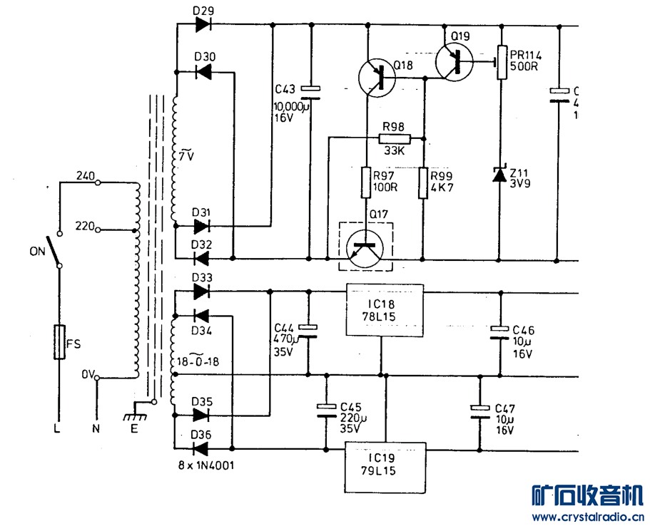

原电路如上
只有1K的精密可调,维修时用上了,谁来说说R99的作用。

发表于 2014-9-29 22:10:24 |
-5V电源除滤波电容外,采样调整全部拆除,在Q17位焊个7905,原Q17的基极位置从接R97接Q17 基极那个焊盘,飞一条线到原Q18发射极,岂不省事。电源性能也应该比原来好吧?
 楼主| 发表于 2014-9-29 22:46:02 |
加糖的咖啡 发表于 2014-9-29 22:10
-5V电源除滤波电容外,采样调整全部拆除,在Q17位焊个7905,原Q17的基极位置从接R97接Q17 基极那个焊盘,飞 ...
我也没整明白原电路为什么要这样设计,一旦这里电压失控,对数字板将是一个灾难,我这个就因可调电阻失效致电压过高使CPU及缓存发热,好在修复后一切正常,精度不错。各组电压的输出电流与维修手册也能对应上。

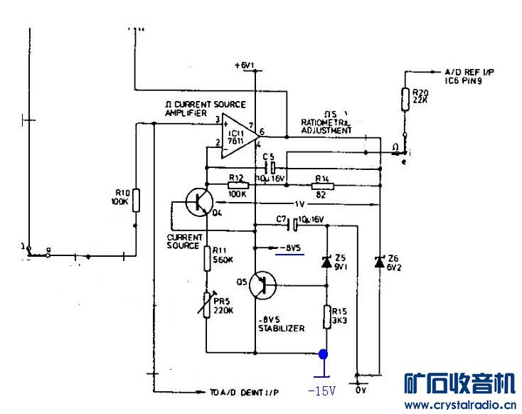

想打磨一下机器,发现原理图一个错误,原图20欧姆档如下:
感觉应该是这样
简化一下变成这样
 楼主| 发表于 2014-10-1 01:15:46 |
测电阻时,各档电流:
200:1mA
2k:1mA
20k:0.1mA
200k:0.01mA
2M:0.001mA
20M:0.0001mA

我在查这部分电路的时候,发现印版上Q4的基极不是像电路图这样接在Q5的发射极,而是接在Z5上,不只是怎么回事,是我看错了?另外,学生请教ning,Q4到Z6之间的1V是Q4到Z6负极之间的电压吗?具体是Q4的哪个极?
