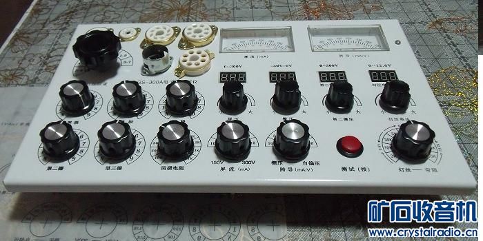

先上完成后的实物图供欣赏,在下篇中再详细介绍制作方法。
图9-1:面板及旋钮,图9-2:面板及旋钮,图9-3:完整面板图,图10-:6N2管测试图.
面板旋钮
面板旋钮
面板旋钮
面板旋钮
完整面板
完整面板
6N2测试图
6N2测试图

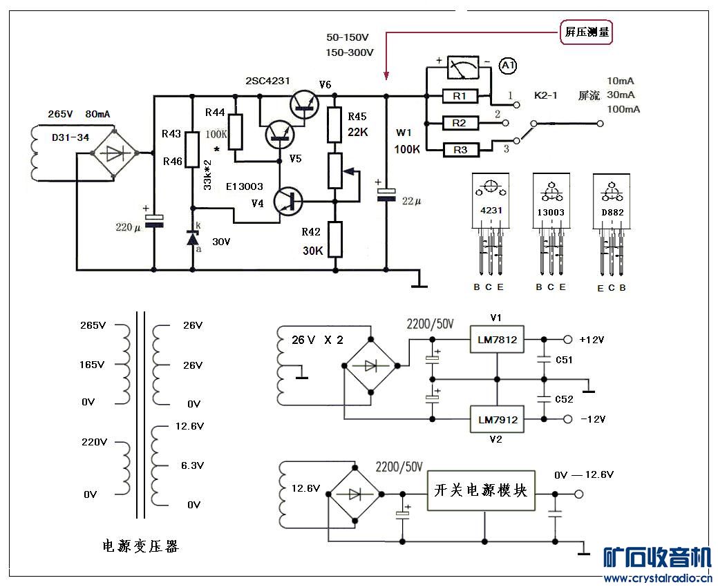

首先说指标,屏流采用了直读式显示,量程分为0-10mA、0-30mA、0-100mA三档。表头加了过流保护,过电流不会烧毁uA表头,高压电源部分加了限流措施,也不会出现大电流烧坏变压器或电子管的情况。为了节省旋转开关个数,节省面板空间,屏流量程转换和屏压转换放在一个波段开关上。
为了测试安全,也是方便测量直流管,屏压分了两档,分为0-150V和0-300V两档可调。这样可以避免低压直流管误上高压。
跨导测量采用交流信号,比起直流信号测量要准确的多。经典的GS-5A采用50Hz交流电做测试信号,由于交流电源自身电压不稳并且存在50Hz干扰,测量准确度不高,特别是小信号更差。本仪器在设计时在板上自建了1Khz信号源,实测效果很好,小信号时读数很稳定。跨导量程分了三档。0-3mA/V、0-10mA/V和0-30mA/V。当屏流大时,关联降低屏极负载电阻,跨导测量准确度就更准确了!第一版就是采用了这个方案,但是调试中发现非常麻烦,在第二版中去掉了。优化后的第二版电路更稳定可靠,安装完元件后只要无误不用调试就可以使用。在板上有跨导校准开关,焊接完成后在板上调教一次满刻度以后,跨导就校准完成了,非常简单。
栅压采用了外加可调栅压和阴极自偏压两种方式,可以测量对应栅压时的跨导,栅压数显误差小于0.1V。为了节省开关个数,栅压方式选择和跨导量程转换我就放在一个波段开关上了!
指标的通用性就是指的屏压范围,栅压范围,还有灯丝电压范围。屏压就是300V,屏流100mA,栅压0-20V可调,灯丝电压0—12.6V共四档,其中0-5V可调,如果灯丝变压器电压允许的话,也可以增加22V灯丝电压档。本人制做时使用了一个50W的电子管机器拆下的变压器,有两组6.3V  1.2A灯丝绕组,串联使用,整流后的直流电压15-16V,很合适。
6.3V及以下最大灯丝电流2A,12.6V电压时最大电流1.2A。为了降低电源制作的难度,减小整机耗电,灯丝电压部分采用了开关电源模块。因为采用开关电源技术,灯丝电压调节不需要切换大电流,提高了可靠性,故障率会明显降低。注意,灯丝引脚位置的调节,仍然需要波段开关承受较大的电流,所以仍然需要采用较大触点的转换开关。
栅压部分耗电很少,如果电源变压器合适的话,也可以加到0-35V,栅压运放是高压的,耐压是90V,不会超压损坏。
高压部分分为两挡,50-150V和100-300V,通过继电器自动切换,变压器建议用两组电压,0-160V-260V,低压时用165V抽头可以降低整机功耗,线路板上发热也低一些。经过试验,采用240V的电压可以达到直流300V,稳定性也还是可以使用的,没有中间抽头也没有关系,一样可以调节到最低50V。因为高耐压晶体管放大倍数小,担心稳定性不好,采用功率场效应管做过实验,发现最高电压调不上去,最终确定还是采用晶体管的高压电源最好。
为了避免误操作造成损失和损坏,整机考虑了一些安全措施。在高压部分除了电压分高低压两档外,还有限制电流部分,当电流大于120mA时,开始限流,可以避免乱脚短路等误操作。灯丝部分采用了开关电源,一方面降低了灯丝电压调整的难度,同时也降低了功耗,小电流灯丝绕组也可以产生较大的输出电流,还有附带的好处就是具有短路保护,短时间的短路自动保护了,不会烧坏什么东西,安全性较好。

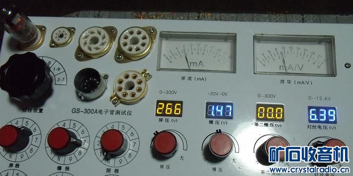

为了读数方便,面板上加了0.36吋的数显电压表,数字很小,不破坏面板美观,能实时指示屏压、栅压啥的,很好很实用!
其他功能我就不多说了,为了保证面板整洁,功能直观,在面板开关排布上面可是下了大功夫的!足足搞了两三个月的时间。以下是定型后的面板牌布图,是不是很简洁很美观呢!

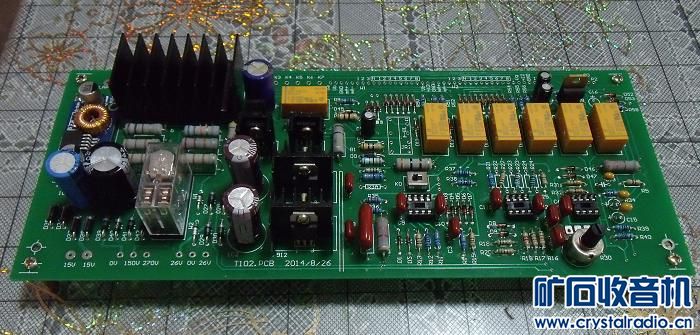

无用的开关一概去掉,简单的档位开关全部复用。让面板清晰直观!当然了,不用开关选择的方式也考虑过,引进单片机技术,输入电子管型号靠逻辑选择引脚位置等等,后来这样的方案让我给否决了!主要不是因为电路实现的复杂性,而是因为没有预先编程的型号就没法测试!这样的机器搞出来后,多数坛友是无法添加电子管型号的,况且也不能把所有的调节旋钮都数字化!省不了几个旋钮,徒增复杂性没意思!本仪器为了降低波段开关的的刀位数和层数,加了一点简单的逻辑电路,电路板复杂了一点点,(只要按照元见图焊上就行)但是波段开关变成一层的了,引线变少,可靠性提高了,同时波段开关的手感变轻松了。
表头改制:表头是1.0mA动圈表,经测试准确度很高,但是原刻度和量程不一致,需要改装,经实际测量,改装后的刻度是线性的,本仪器检波采用了直线检波器,刻度和实际结果符合。

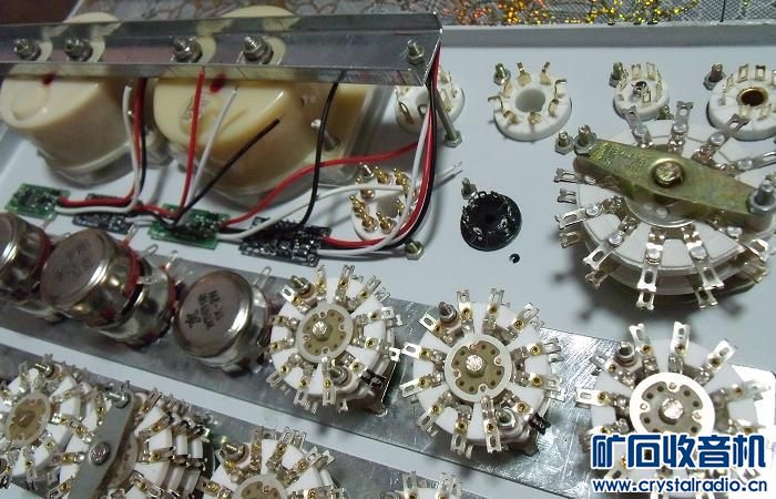

以下是各个制作过程及整机照片。

图3-2初始设计图2
图4-开孔
图5-1 喷漆1
图5-2 喷漆2
图6-1 印字1
图6-2 印字2
图7-1 表头改制1
图7-2 表头改制2
图7-3 表头改制3
图8-1 表头安装1
图8-2 表头安装2

图11-1 第1版电路板
图11-2 第2版电路板
图12-1原理图-电源部分
图12-2原理图-测量部分

丢了测量6N2的图:
6N2实测
6N2实测

楼主做的跟成品一样了,太厉害了。楼主能不能详细介绍一下面板的字是怎么印上的?最好详细的,嘿嘿谢谢指教
 楼主| 发表于 2014-9-30 22:38:52 | 显示全部楼层
用丝网印的。具体讲就是先用photoshop做电脑板,然后做到丝网版上,再用油性油墨印制。做好版后只是印字就很麻烦的,需要对版,还要调墨,干了湿了都不行,对版时间长了,版就干了,还要洗版。因为铁板,人家不给印,都是我自己印的,干一次后悔一次。因为没有量,而且麻烦,商家都不给印,贼精贼精的。
