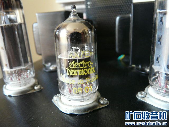

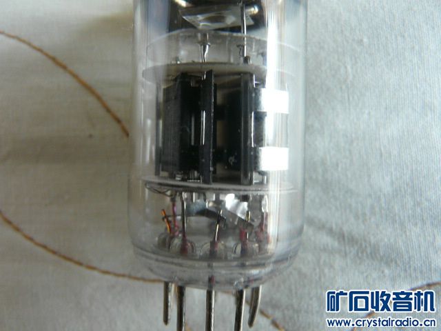

发布6P14三极接法功放后,得到很多网友关注,本来只是为了利用27厂DB45-160电源变压器和手头的元件,后来网友寄来俄罗EL84(6BQ5),于是购来铝合金底盘重新制作了一番。还有网友建议把6N2更新为6N1、12AU7、12AT7等管,6N1有一些,手头还有一个RCA5814A(军用12AU7),由于变压器功率不够因此无法实施。最近朋友给了一个12AX7,但是对照外观不同,疑似国产6N4:
     于是决定把接线改动(原来用的是带隔离罩的管座,顺便换成普通瓷质管座),开机一试,靠近喇叭出现交流声,距离一米还能隐约听到,而且左右声道都有。既然左右声道都有,很容易想到电源部分,经检查电源滤波电路没有任何问题,也打算把带隔离罩的管座换回来考虑到只是改动了灯丝接线,原来用6N2时,信噪比可以达到80分贝,贴近喇叭也听不到交流噪声。此时想到手头斯巴克A-50T功放上有两个俄罗斯12AX7EH,何不换上试试:
    结果和6N2时一样,一点交流声也没有,看来是电子管的问题。因此当机器出现交流声,检查电路无效,不妨换管试试。同时对国产6N4低噪声也划一个问号。
    顺便说一下,俄罗斯的12AX7配俄罗斯的EL84非常协调,低频浑厚,高频清丽。
