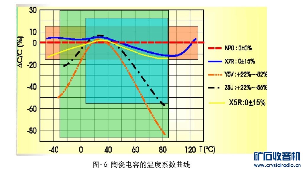

电力因数是什么?不是很了解。
有些电容容量还会随着端电压的变化而变化,Y5V电容两端电压加到额定电压后,容量会降到20%以下,X7R会降到50%;而最稳定的是COG电容,容量几乎不受端电压、温度等影响。

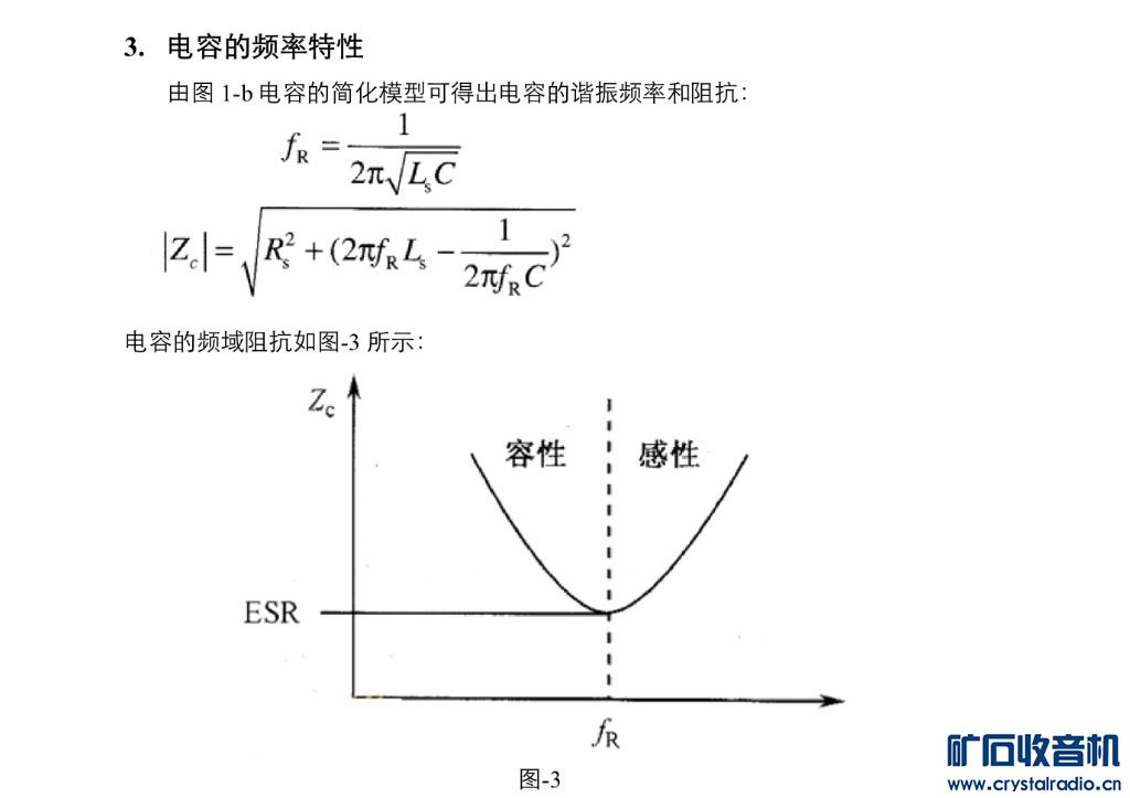

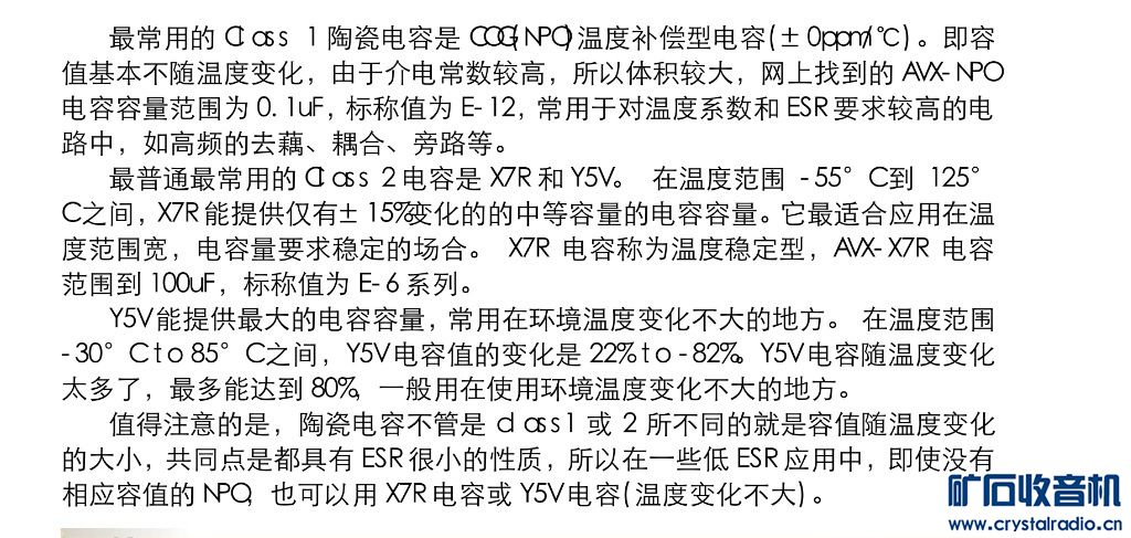

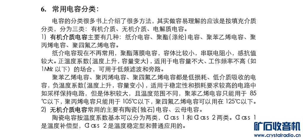

 楼主| 发表于 2014-8-2 13:02:32 |
下面是一篇科普文章、可给网友参考,也可防止网友受骗。
