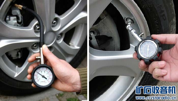

用指压自行车轮胎估计气压的事情常干, 但是判断汽车胎压准确度不够啊.
发表于 2014-7-27 11:57:22 |
眉间尺 发表于 2014-7-26 22:51
气压计, 气压表, 胎压表, 意思都差不多. 不过那种靠弹力测量压力的不需要放气, 而现在通过气嘴测量压力的 ...
我买这种带软管接头的比较好用,就是旋进去和旋出来时会漏一点气,基本影响不大。以前买的是那种往气门嘴上压的胎压表,因为要对准气门嘴压进去才能准确测出气压,而往往是角度不对而没测量成功要多压几次这样漏气就比较多了。
 楼主| 发表于 2014-7-27 11:59:56 |
qie 发表于 2014-7-27 11:57
我买这种带软管接头的比较好用,就是旋进去和旋出来时会漏一点气,基本影响不大。以前买的是那种往气门嘴 ...
嗯. 感觉带软管的气压表最合理了. 我上淘宝找找看.
发表于 2014-7-27 12:12:29 |
我朋友自己用的  感觉不错   也不贵 呵呵
发表于 2014-7-27 12:37:41 |
上面两个同学提供的胎压表是比较合适的,它的量程较小。也就是说,较低的压力即能使它偏转一个较大的角度,提高了测量的精度。
而气泵上自带的压力表则量程较大,打到规定压力也只能使它偏转一个很小的角度,误差很大。不适合用它来精确测量轮胎的气压,使用电动气泵打气的,最终还要用上面的压力表来最终测定。一般都是先过充,再用此压力表放气至规定值。

气压表很多种类 没必要搞个那么大的
 楼主| 发表于 2014-7-27 17:49:25 |
烧D一族 发表于 2014-7-27 12:12
我朋友自己用的  感觉不错   也不贵 呵呵
多谢分享. 感觉这个款式的气压表比较符合我的需求.
 楼主| 发表于 2014-7-27 17:50:23 |
chzc 发表于 2014-7-27 12:37
上面两个同学提供的胎压表是比较合适的,它的量程较小。也就是说,较低的压力即能使它偏转一个较大的角度, ...
是的. 对于小车, 选择 0-4.2kgf/cm2的正好.
