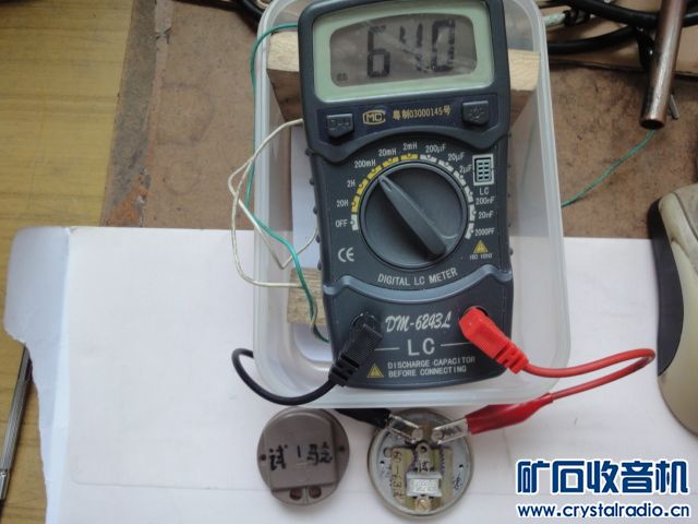

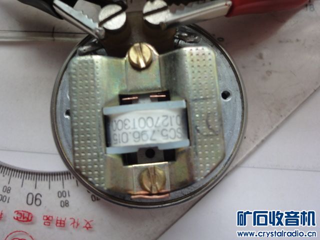

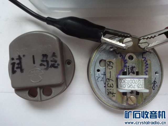

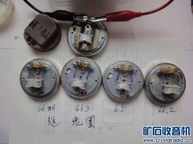

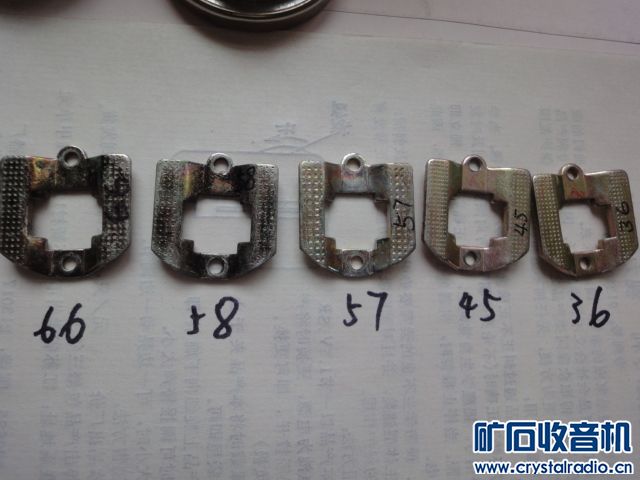

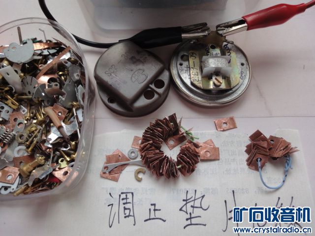

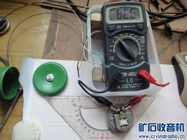

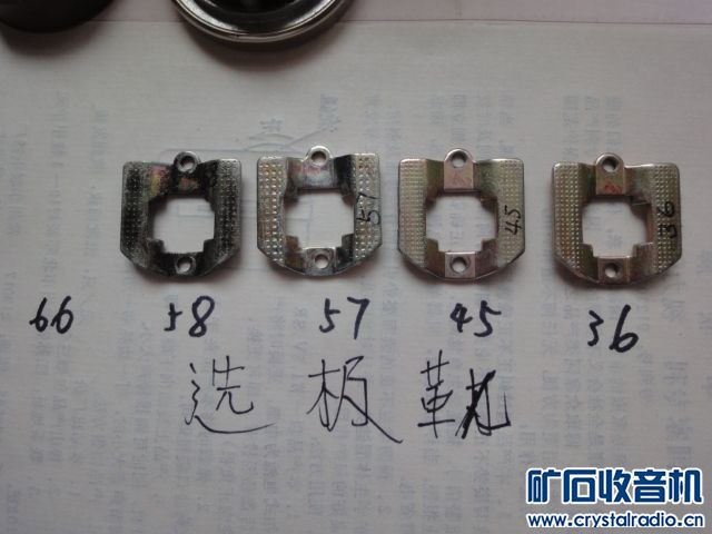

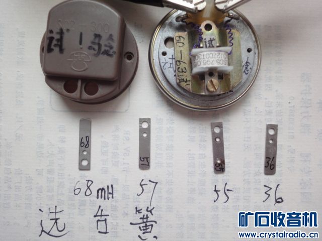

 楼主| 发表于 2014-7-3 11:12:11 | 显示全部楼层
同学们好;玩2SC——300耳机有好多乐趣!
1 先做一试验平台。
2 选另件。
3 总装,调试。
总装,调试。图亲等候。

选 簧妃 了。等候佳音。
 楼主| 发表于 2014-7-3 11:35:16 | 显示全部楼层
YJ9386 好;
不装调整螺丝,高性能的持久力是个考验。做到过90 多不持久。85持久力有少量下降。
