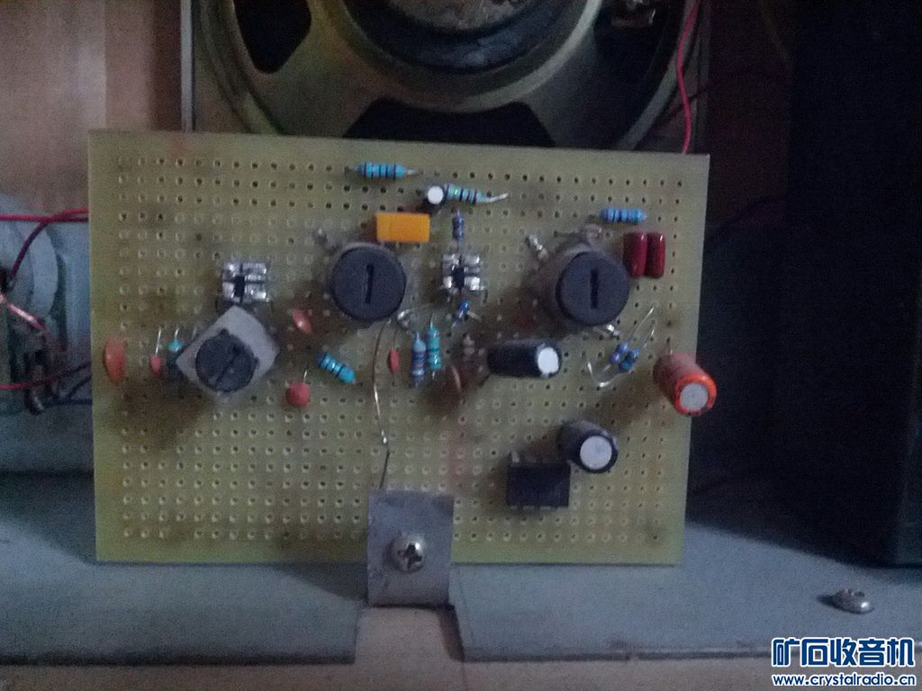

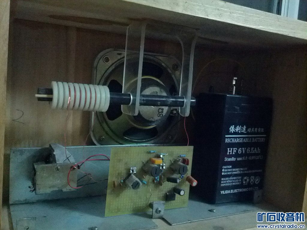

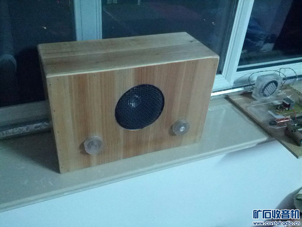

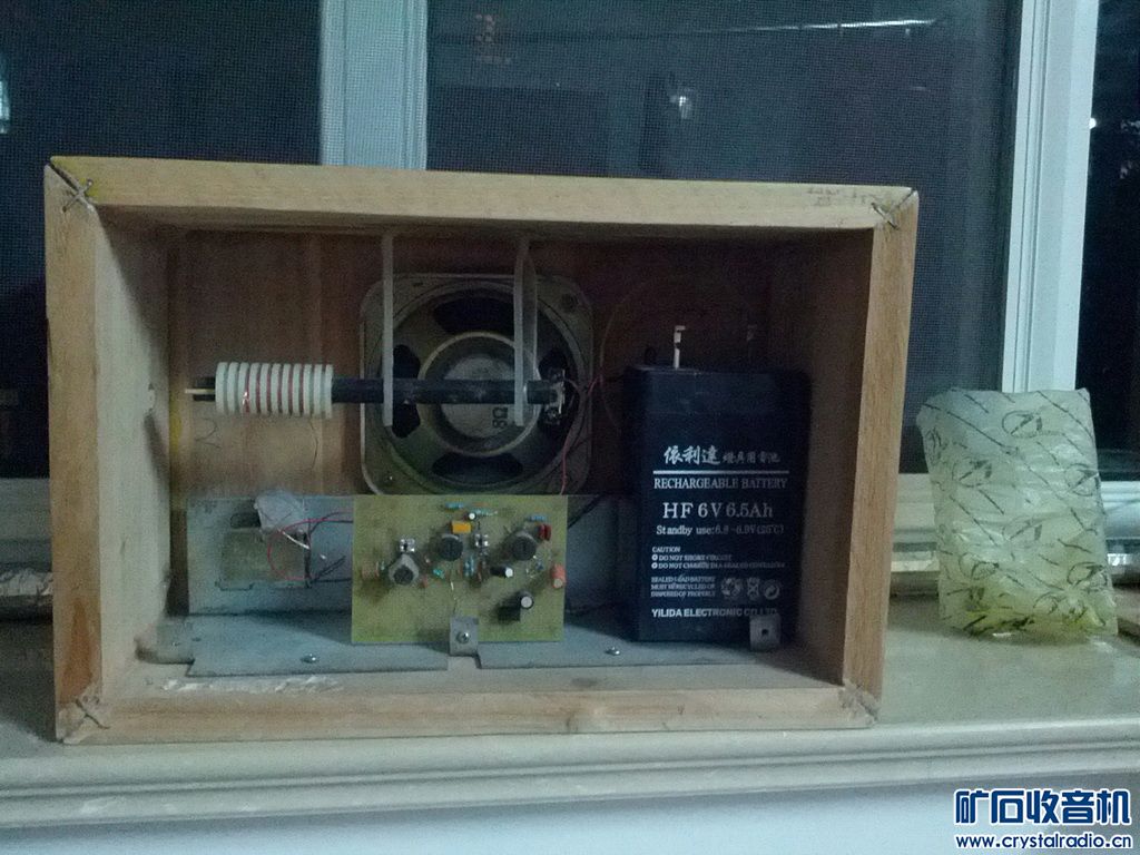

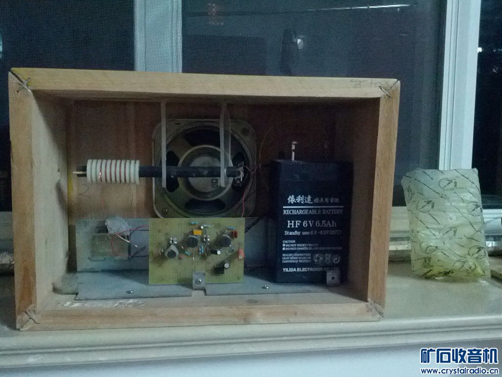

发表于 2014-6-9 20:02:34 | 显示全部楼层 |阅读模式
用了三年的双栅场效应管外差机。该机灵敏度还是蛮高,后级用了一片LM386声音洪亮。机壳木板涂清水地板漆,四寸纸盆8欧姆喇叭,抛物面金属喇叭网罩。电源6V。

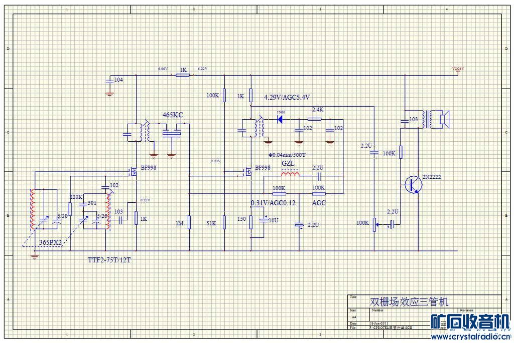

发表于 2014-6-9 20:43:59 | 显示全部楼层
来一张电路图看一下,调谐旋钮应该画一个刻度盘好些。

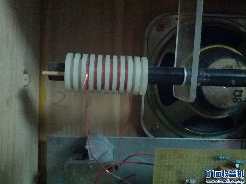

liaoxuesheng 发表于 2014-6-9 21:46
此机磁棒线圈骨架有特色,不知式何材料。
尼龙棒车的,是老早做煤气点火器上绕高压线圈的。
 楼主| 发表于 2014-6-9 21:58:25 | 显示全部楼层
把功放2N2222换成LM386.
 楼主| 发表于 2014-6-9 22:09:15 | 显示全部楼层
ZRX 发表于 2014-6-9 20:53
顶!请教电路图和中波线圈绕法。
把后面的功放管2N2222换成LM386。磁棒线圈一组就可以了。我绕在开槽的尼龙骨架里,用220V的继电器线圈24股每槽11圈约66圈配290P可变。振荡线圈75/12配250P可变。
发表于 2014-6-10 09:27:13 | 显示全部楼层
灵敏度与流行机:如德生9700 9700DX或别的哪一种比较过吗?我也想仿一台。
发表于 2014-6-10 10:06:31 | 显示全部楼层
很好,我也准备照此电路图一试。
不过,觉得该电路仍有可改进之处。
发表于 2014-6-10 10:08:15 | 显示全部楼层
譬如,取消陶瓷滤波器,改为两级双调谐中周等。
 楼主| 发表于 2014-6-10 10:28:47 | 显示全部楼层
我只有DE1103,比下来比DE1103略差点。
这个改为两级双调谐中周完全可以,应该也不错。
