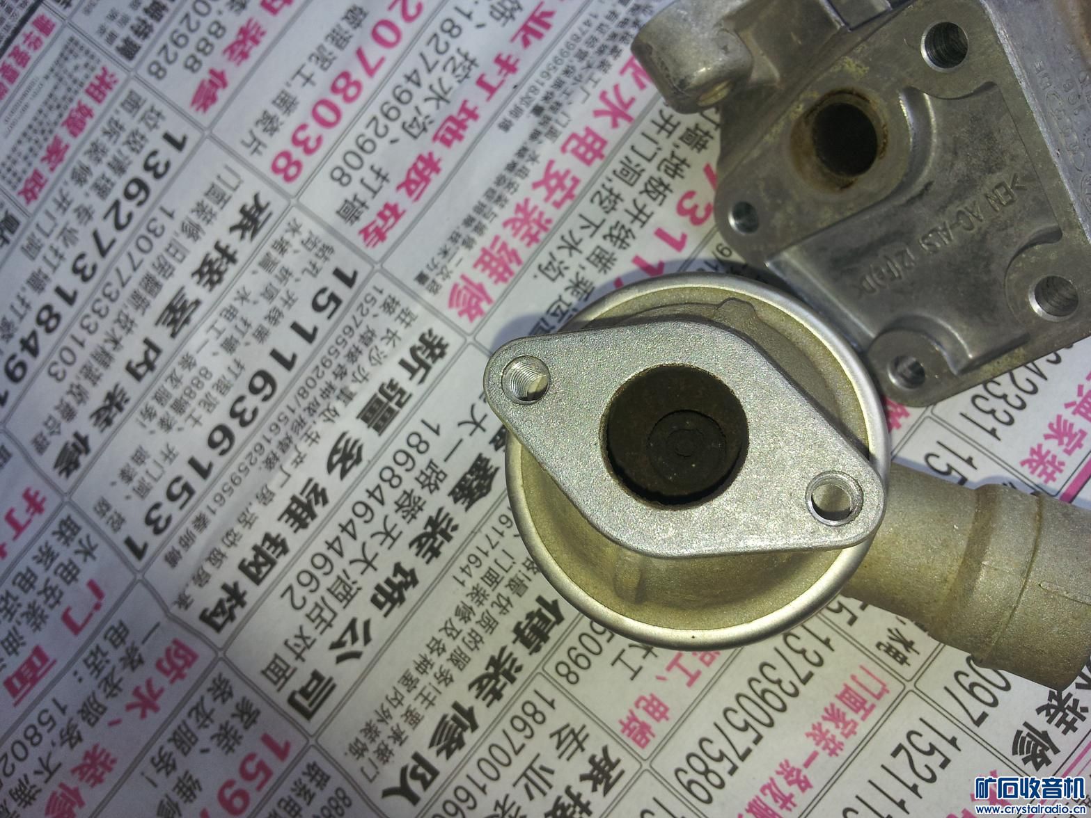

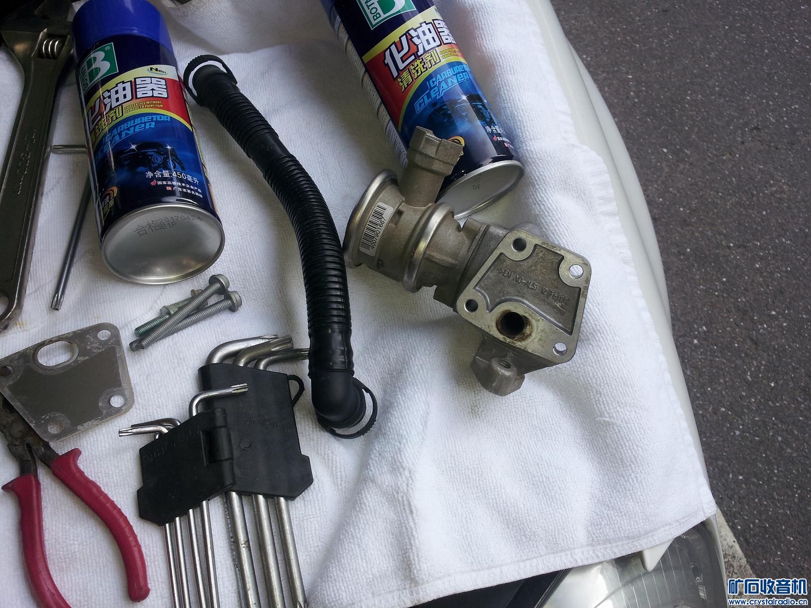

fia 发表于 2014-6-8 08:46 楼主还是用点好点的密封胶吧,就怕这胶含铅,一旦含铅,你的氧传感器就废了,那可是好多钱啊
