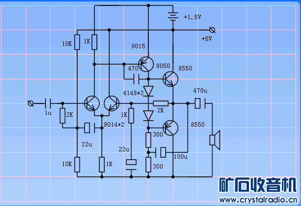

5V供电时,寻常的OTL最多只能输出3Vp-p左右的不失真电压,造成这一限制的主要原因是末级射级输出器的发射结压降和驱动电路存在的压降。解决这一问题的一个方法是将驱动电路用稍微高一些的电压供电,这个电压可以对输出信号用自整流的方法获得。
这样电路的瓶颈就只有输出管很小的饱和压降了,假如输出管的饱和压降是0.2V,最大不失真输出电压就是5-0.2*2=4.6V。

 楼主| 发表于 2014-5-30 09:34:21 | 显示全部楼层
飞机迷 发表于 2014-5-30 09:29
用喇叭代替接到电源正极的1n60就可以了
这一方案考虑过的,但喇叭一端接正极有些不自然。如果整个电路的PNP和NPN对调,可以考虑使用这一方案。
发表于 2014-5-30 09:39:29 | 显示全部楼层
 楼主| 发表于 2014-5-30 09:55:24 | 显示全部楼层
飞机迷 发表于 2014-5-30 09:39
上下都接自举,环路增益增大后,很容易自激,这个很头痛的
上端引入的是“直流自举”,有大电容滤波的,不会影响到电路的交流工作状态,应该不会引起电路的不稳定。
下端所用的不妨称为“动态自举”,它是基于动态工作的。

 楼主| 发表于 2014-5-30 22:43:37 | 显示全部楼层
下面把“飞机迷”所说那个方案的图贴出来。
以上两个电路图在正弦波测试时都很理想,但在实际工作中,由于语音信号幅度变化大,通过整流作用不一定能够获得足够的电压增量,因此最好还是想办法使用独立的辅助电源,如下图。
另外电路所能达到的最大不失真幅度还与推动管的静态电流有关,因为推动管是工作在甲类状态的,它必须能向推挽级输出足够的不失真电流。减少推动管的两个集电极电阻就可以增大它的静态的电流。
