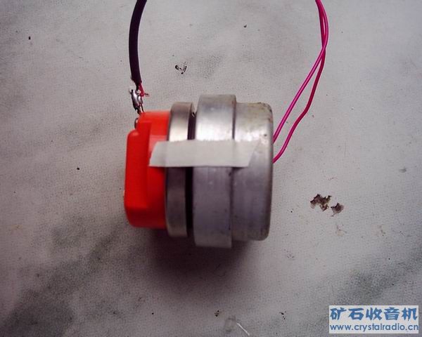

古老的放大方法,用–个炭精话筒盖上改装过的SC2-300耳机,加3V电池,收本地台时用2.5寸舌簧喇叭放音,很大声,约等于6V的二管来复式音量,若用8寸舌簧更利害,全房可听,并无失真,用6V时更大声了,电流只20MA左右。

真是高产作家!那炭精话筒声电转换,为何具放大作用?另:加电池要不要分极性?我试sc2-300感觉有极性之分(用电池)。

上几张事物图片吧,让大家分享您的喜悦!
 楼主| 发表于 2008-12-5 15:23:13 | 显示全部楼层
回复 5# 60爱好者 的帖子
上面二个图便是,一个话筒一个耳机盖在一起便是了。电池不分正负,

这种方法在50年代电子管很贵的时候,属于穷办法放大。除象楼主直接将耳机、受话器对面靠在一起,还有用连杆焊接在一起的方式。

古老的炭精放大器,楼主新颖之处在于源和输出的单元之间靠声耦合,没有用连杆。

几十年前,农村用此物听广播很好,小时玩过一次,那时的耳机膜话筒膜都可焊。 不过不想调工作点、不想做印刷线路、不想找另件,这是首选。
