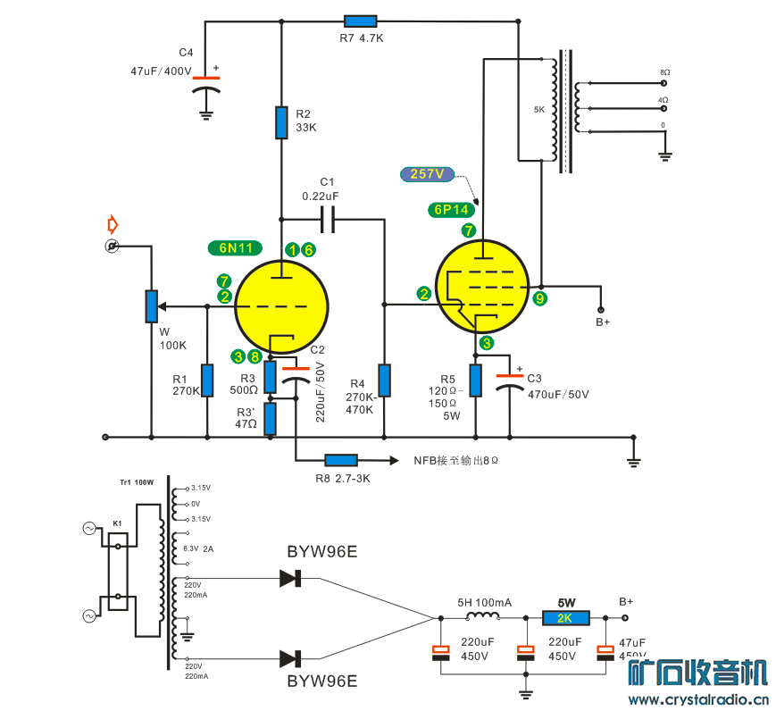

有网友要求设计6N11推6P14电路,不会使用制图软件,从网上下载一个电路加以修改
6N11栅极电阻270K,屏极电阻33K,滤波电阻4.7K,阴极电阻500欧姆并联220微法50V电容,阴极负反馈电阻47欧姆,负反馈电阻2.7~3K。耦合电容0.1~0.22,6P14栅极电阻270~470K,阴极电阻120欧姆~150欧姆,阴极电容470微法50V。帘栅极通过2K电阻滤波并联47微法450V电解。整流电路用二极管,输出端接适当电阻降压,滤波电容2X220微法450VX,5H100mA扼流圈。6P14屏极电压257V。

代白版上个图

带电源图,留着备用.
补充内容 (2014-5-2 12:08):
B+画错,更新在18楼.谢谢12楼白鸽老师指正.
补充内容 (2014-5-2 14:06):
18楼依然有错,看19楼白鸽老师的图是对的。

发表于 2014-5-1 20:54:39 |
coole 发表于 2014-5-1 15:15
带电源图,留着备用.
B+的接线画错了。
