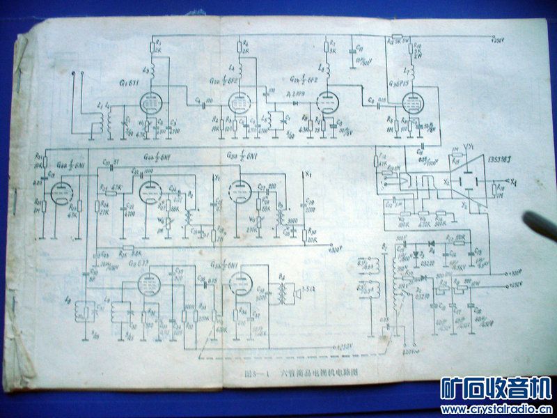

老师,我看了这个参赛作品,非常不错,也想做一个这样一个示波器电视机(其实就是这个示波管显示器),电路简单,元件少,我手头有一只13sj38管,不知可否?另外图中各管国产型号是什么?管脚也没有标出,另外电源部分如何解决?它120伏交流电的电那里来?电源变压器如何解决?我无从下手,请您帮助,谢谢您。
 楼主| 发表于 2016-10-18 19:01:29 |
      先简单回答一下。其作品里面的示波管与国产5SJ38J完全相同。里面的3只6AU6电子管=国产6J4。12AT7可以用国产6N1代替。13sj38管完全可以,只要注意各阳极的电压参数达到要求就可以了。不要管120伏交流电来源,你13sj38高压要求高与它不同。你可以与该作者联系取得帮助。
      13sj38J的电源部分可以参考《无线电》73.1期“简易混合电视机制作”。2期“简易混合电视机调整”。74.3“对简易混合电视机一文的补充”。

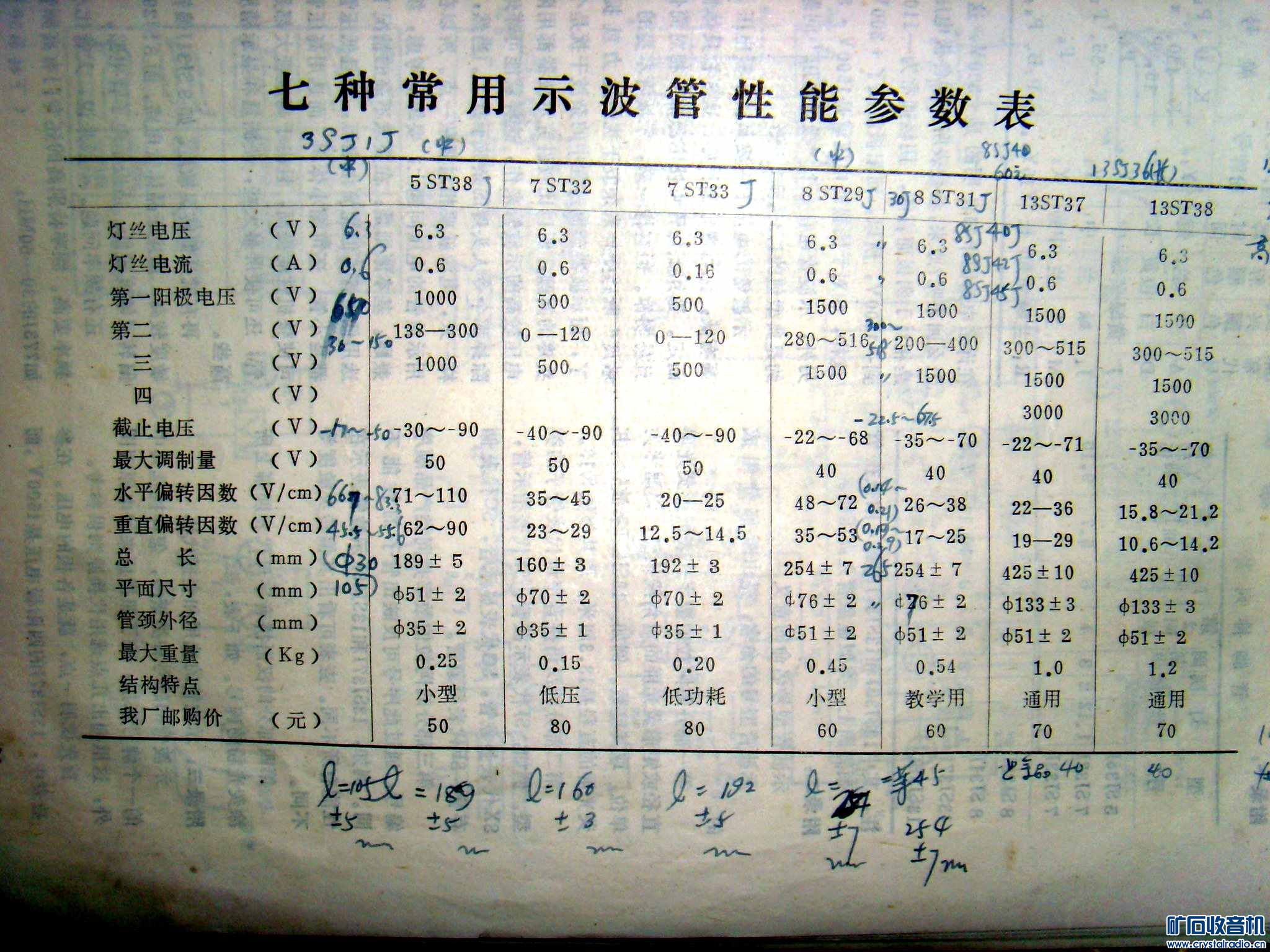

      为区别5SJ38J与13sj38J各极电压的差别给你个参数表。

老师,您好!13sj38J的显示屏大一些,应该做出机器很漂亮,但13sj38J的高压要1000多伏,这个电压如何获得?即便晶体管倍压整流后也很难得到这么高的电压,如果只是玩一玩显示器(去掉电视信号接收部分,接VCD信号)有没有好的方案

关于高压看图,如果变压器次级电压低的话可以采用三倍压整流取得示波管高压(电流非常小)。

老师,我与原作者联系不上,只能求助您了。由于手头只有一只13sj38j,13sj38j与5SJ38J阳极电压差距还是挺大的,如果电源符合13sj38j需要,13sj38j直代图中的5SJ38J,那么图中的阻容元件是否都得改变?这两天我在坛里饿补了一些示波管直放电视机资料,电路要么是晶体管的,要么太过复杂,由于水平有限只能做一个简易的电子管的示波管显示器,体会一份喜悦与感动。(就像这位参赛坛友一样点亮简单的机器)现在,我电源部分电路已经理解了,就是后面电路不知如何设计,还有,我没有那只6j9推喇叭的管子,还有什么管子可以代替,谢谢!
发表于 2016-10-20 19:22:57 |
13SJ38J,我个人理解,需要偏转电压会高(因为管子直径大),高压偏高,估计3000V不止,用简单的电路图不见得省事————电路简单了,调整麻烦许多倍,我建议您用经典的电路,这样装置过程中遇到问题容易解决些,不知说的对不对。当然,大的示波管可能每厘米更灵敏,一点点而已,不足以弥补管径大带来的偏转电压要求。
 楼主| 发表于 2016-10-21 17:54:04 |
       只要电源电路符合要求。其他电路完全可以照搬,不用改变。6J9是宽频带视放管高跨导与其功能一样的是6P15与6P9P。如果只是用于音频带喇叭还可以用6J5,6J1等等,用6P1声音大但是需要前面加一只电压放大管。

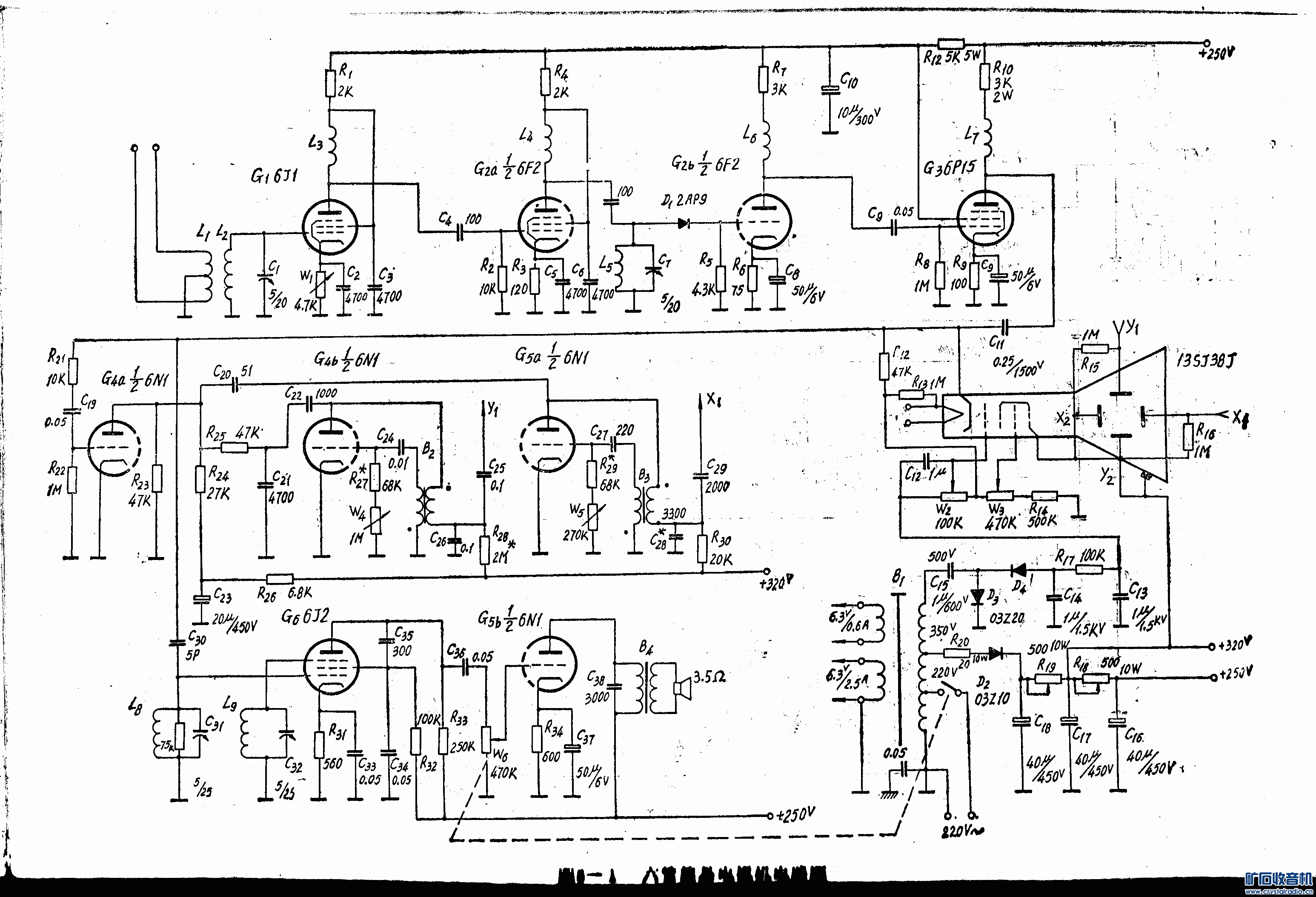

老师,我选了一张图,感觉简单一些,但还是模糊看不清,您那里有清晰点的图吗?我就制作这个电路了。另外,图中各种线圈的数值是多少?请求帮助,谢谢老师
发表于 2016-10-25 10:16:27 |
估计不如差动放大器稳定,线性难搞些
发表于 2016-10-25 10:29:51 |
老师,这张图右下的6AU6栅极第一栅极与阴极是连接的,与其他6AU6不同,我看像6J1,不知是否有误?如果电源部分按13sj38j安排,管子换13sj38j,此图其他元件不换,可否?谢谢
 楼主| 发表于 2016-10-25 12:18:06 |
 楼主| 发表于 2016-10-25 12:34:11 |
你这张电路图没有6AU6=6J4电子管啊,图里是6J2啊。这两管都是抑制栅极单独引出。6J4管外形比6J2高些同6K4,6J2外形同6J1。
你说的是那个参赛作品。用6AU6外连就是了。
