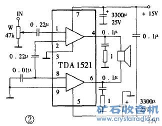

外围元件最少 比较适合手边不好找元件的 简单制作
我有个问题 我做的是正负电源的 图纸上输出是2*15W的
我只接一个输出 用一个8欧30W的喇叭 会有影响么?
发表于 2009-7-24 17:40:29 |
原帖由 kingsafe 于 2009-7-24 12:47 发表
可用BTL接法,见图

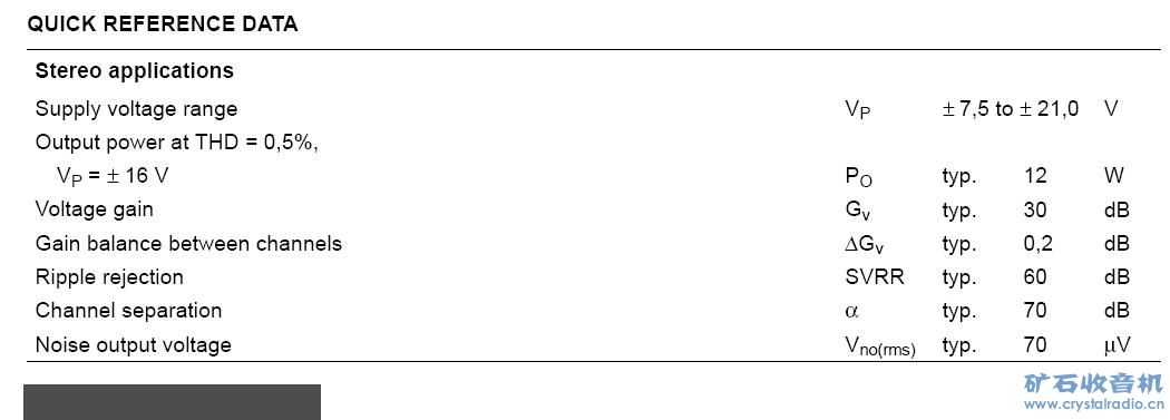

发表于 2009-11-29 13:49:15 |
TDA1521典型参数与应用电路
