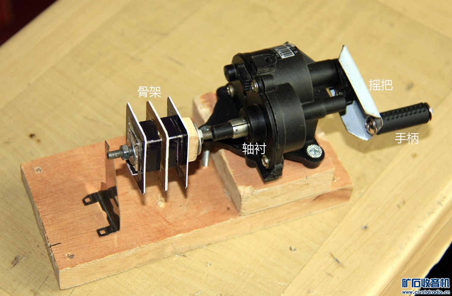

最近欲DIY一部小胆机,但有几个动辄几千匝的电源牛、输出牛也要自己绕制,以敝人老眼昏花用手工一圈圈完成这一艰巨任务,心中不免打鼓。前日看到有坛友赠送绕线机,很想借来一用,可人家不理会。于是寻思着自制一台小绕线机。
绕线机的主体是旧洗衣机上的一个齿轮控制部件。也是凑巧,散步看到附近收废品店地上甩着几个坏的洗衣机电机,想着可以拆里面定子漆包线绕牛用,三元钱问店主买回一个,电机端面上就带了一个这东东。(附带说明,其实那个定子里的绕组很难拆下来,有人说给线圈通电加热,我还没试)。
把部件拆下来,里面是一对塑料传动齿轮,传动比1:5.5,其中输出轴间隙很大、就找来一小段铁皮管当轴衬。又用厚铁皮折成槽型,打上眼做成手柄摇把。,再把整体用木螺钉安装在一块厚木板上,输出轴即绕线轴,用一长螺柱拧入轴孔里。绕牛骨架用的是塑料名片卡纸剪裁、万能胶粘接而成,再用小方木做成内芯,中间打孔,套在螺柱上,两边用螺母夹紧就能绕制了。每摇一圈,绕线5.5匝,比手工提高效率5倍。
缺点是整体太轻,必须用台钳夹住,手摇时才稳定。或者整体再固定在一个大台面上。

感谢各位坛友的关心和鼓励!
今天又给它增添了一个计数器,用的是旧电度表上的,把第一级啮合蜗杆去掉,在二级齿轮端面用万能胶粘上一个塑料小法兰,
小法兰是盒式磁带机的主动轮中拆出来的,有孔一端套在绕线机轴上,然后将它整体定位在基板上即可。
制作完成后经测试,由于去掉了蜗杆那一级,绕线机转一周,末位数增量为5,摇把转一圈,绕线5.5匝,计数为27~28之间。也可理解为末位为小数点位,摇把转一周增量2.75,乘以2就是实际匝数。

这样用新的洗衣机减速器改装绕线机,有显著特点就是不会使轴间隙扩大而松框--绕制的线圈密排工艺好

能否改作开孔器,绕线圈重要的是排线和圈数。
