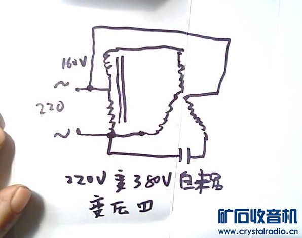

请教380V三相电机如何改为220V使用...急求

可以把三相的电动机看成是一个主绕组是380伏(两臂串联),副绕组为220伏(另一臂)的单相电机,把中心接点重新接一下,
用一个220伏变380伏的变压器给主绕组供电,另一臂接电容,出力和发热的情况都很好。
 楼主| 发表于 2014-3-21 13:46:09 |
往事如烟 发表于 2014-3-21 13:42
可以把三相的电动机看成是一个主绕组是380伏(两臂串联),副绕组为220伏(另一臂)的单相电机,把中心接点 ...
朋友上个图纸可以看的直观一点...

朋友你的意思是直接接一个220V转380V的变压器是吗?

是的,变压器的功率是电动机功率的一半或者是3分之2就行,也就是说160伏的绕组可以走0.25安就可以了,你这个电动机接6微法cbb的电容就行

我直接接了一个8UF450V的洗衣机电容器,不知道发热量会不会大?

没事的,要是不接380伏自耦变压器,电动机会很发热,接8微法电容对发热影响不大

2uf-4uf 400v  cbb电容 就行
