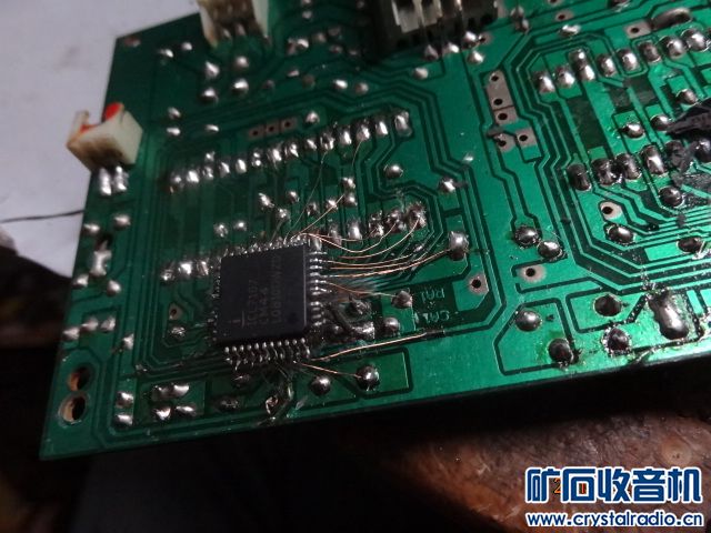

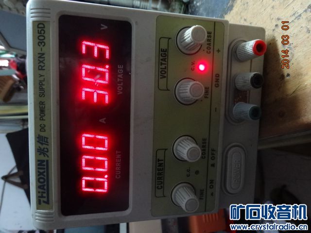

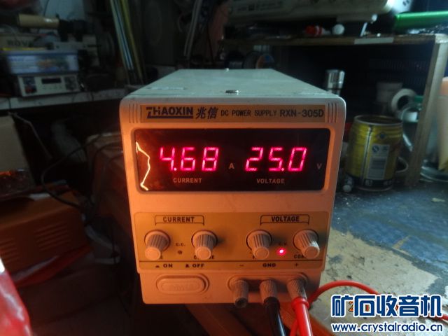

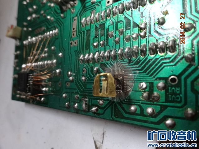

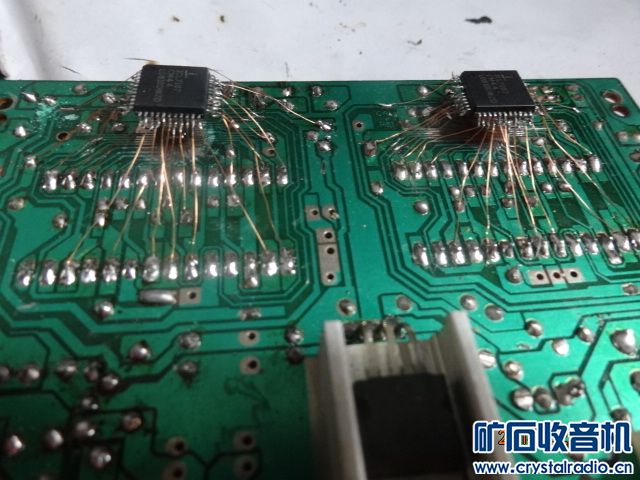

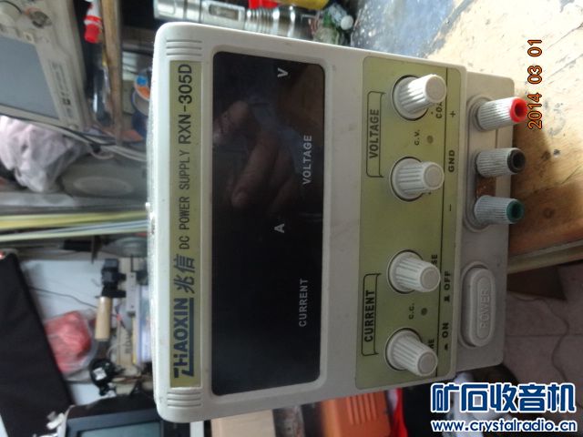

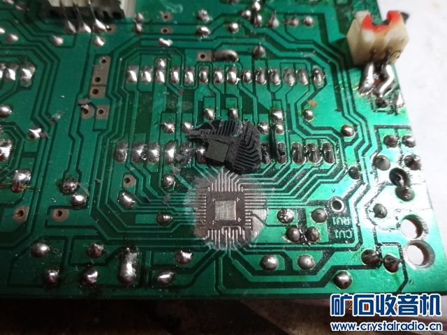

最近跟szchengsz 话了65买个兆信RXN-305D故障可调电源,显示缺笔画,其实手头已经有一个可调电源了,买它是想过过手瘾,这不,搞好就闲置了!机器到手后检查发现数显部分用的软封集成块,以为没法修复,后来铲掉软封后,对比电路,发现电路与印象中的集成电路很像,淘宝买了2块回来,发现焊盘不对应,只能飞线解决,焊接后试机故障解决,做的不好,各位指点
最后,想找论坛朋友帮帮忙,有该机电路图的给发一个,想把它改为10A电流来用

楼主动手能力强,块子沾到板子上了吗?

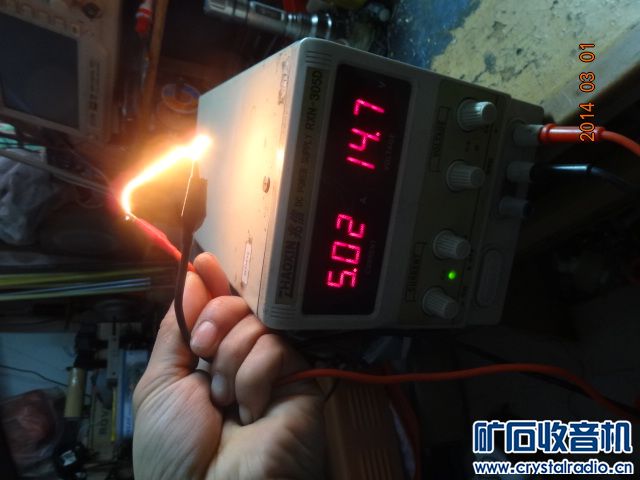

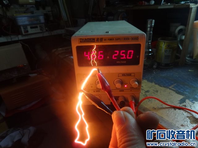

一招即杀,高手。看到鳄鱼夹放电,愣了好久,原来是电炉丝

楼主的飞线真是佩服,不知怎么固定的,万一振动怎么办
