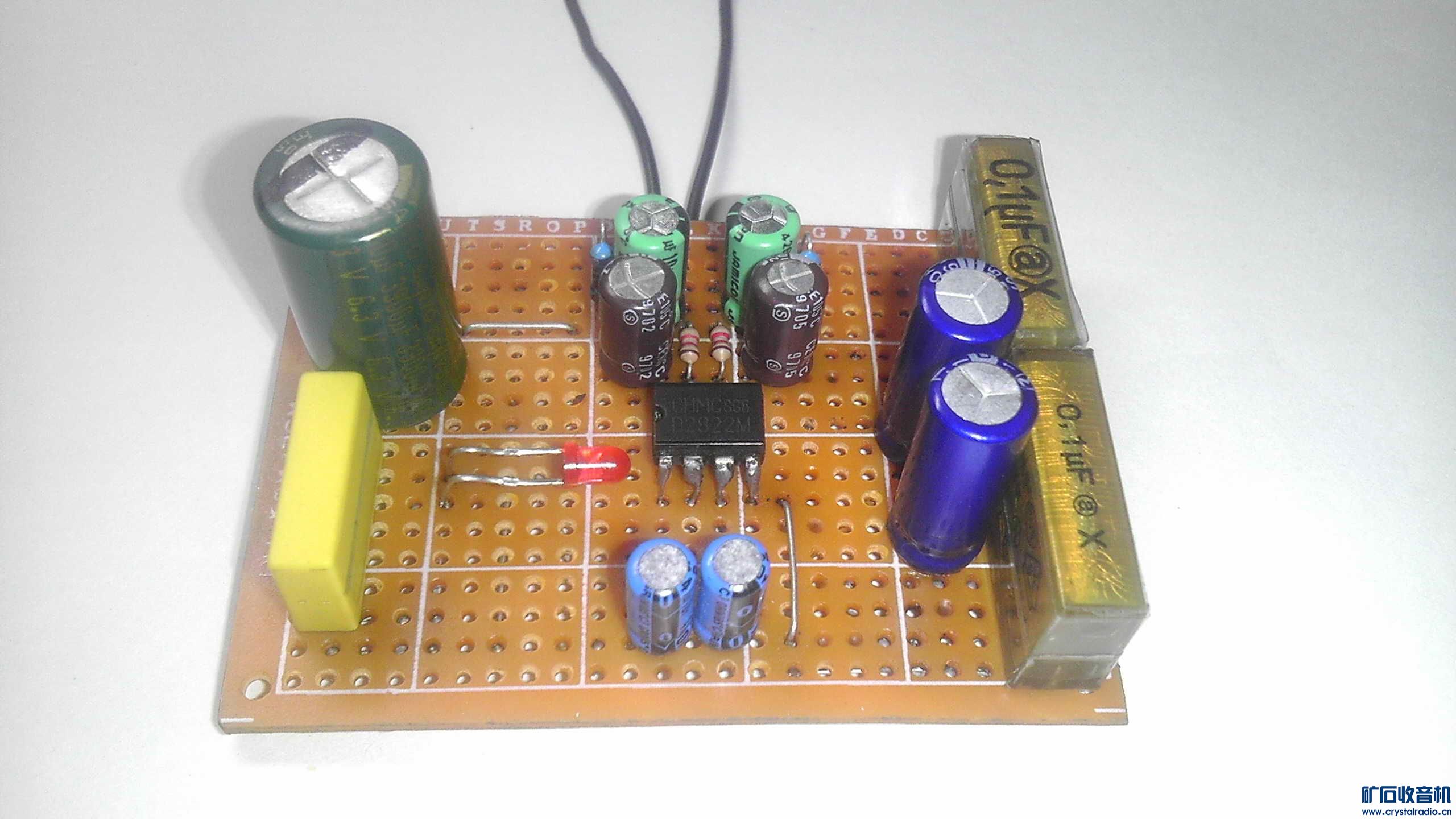

很多人认为TDA2822M音质不是很好,其实,音质不仅取决于功放芯片,更是取决于外围电路。
    先介绍一下TDA2822M,踏实意法半导体为便携式录放音设备开发的双通道功放电路,具有低交越失真和低静态电流的特点,适用于立体声和桥接,在1.8v-15v范围内都能工作,最大峰值电流1A,静态电流9mA,总谐波失真(1kHZ,典型值)0.2%,闭环增益(典型)39dB,负载范围>4欧。
    今天我改进的外围电路如图:

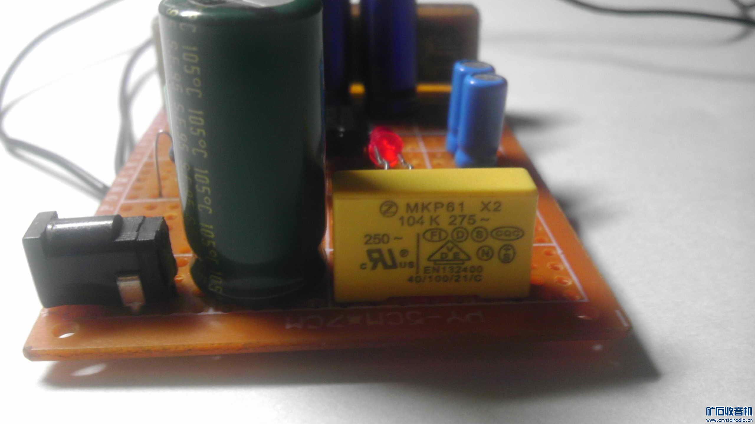

    其中电源滤波电容用的三洋3900uF,消除高次谐波用的电容用的是MKP61 104(0.1uF)CBB,5、8脚反向输入端用了ELNA 100uF,6、7脚正向输入端用了2.2K+Jamicon 47uF,输入电阻最重要,官方给10K欧,实际上噪声太大,我改为1.2K,若是用作耳放,需要该为500-680欧,输出电容用了2个470uF,这两个还可以加大,会有更多低音,不过我没听出来。另外于喇叭并联的茹贝尔网络我只用了RIFA 0.1uF,因为电路没有自激。另外,扬声器用了两个飞乐全频3寸,最关键的IC我用的还不是TDA2822M,而是D2822M,但是效果如何,请看视频:v.youku.com/v_show/id_XNjczMzQxNDIw.html
成品
成品
CBB电容
CBB电容

发表于 2014-2-17 20:35:21 |
2822潜力不大,没多大搞头。
发表于 2014-2-18 01:45:21 |
用心做作品,赞一个
发表于 2014-2-18 02:36:11 |
要是做耳放倒也罢了,既然要带喇叭,费事做了,何不用功率大一些的芯片。
发表于 2014-2-18 07:42:25 |
QQ的发动机配上宝马的车!
发表于 2014-2-18 08:45:53 |
不错!!手上有几片D2822呢!!!
发表于 2014-2-19 01:29:04 |
RIFA安规电容音频应用?
发表于 2014-2-19 17:32:13 |
用的料很猛
发表于 2014-2-19 20:30:39 |
做得很好,学习了
发表于 2014-2-20 14:01:32 |
做得很好,学习了. C7, c8对吗?
发表于 2014-2-20 14:32:55 |
这个做耳放还是比较合适的。
发表于 2014-2-21 09:07:02 |
动动版  手艺不错
发表于 2014-2-21 11:43:45 |
2822输出功率很小耶!
发表于 2014-2-22 21:53:53 来自手机 |
我像收音机一样,收到手机信号。
发表于 2014-2-24 21:45:43 |
这帖子真好!在这版块发的这类帖子真是太少了,好像发的大多数都不是这版块的宗旨。我们要听到好的声音,就是要不断的创新,干嘛一定要官方的数据呢?在这里我们追求的是花最少的票子,听到更好的声音 。
