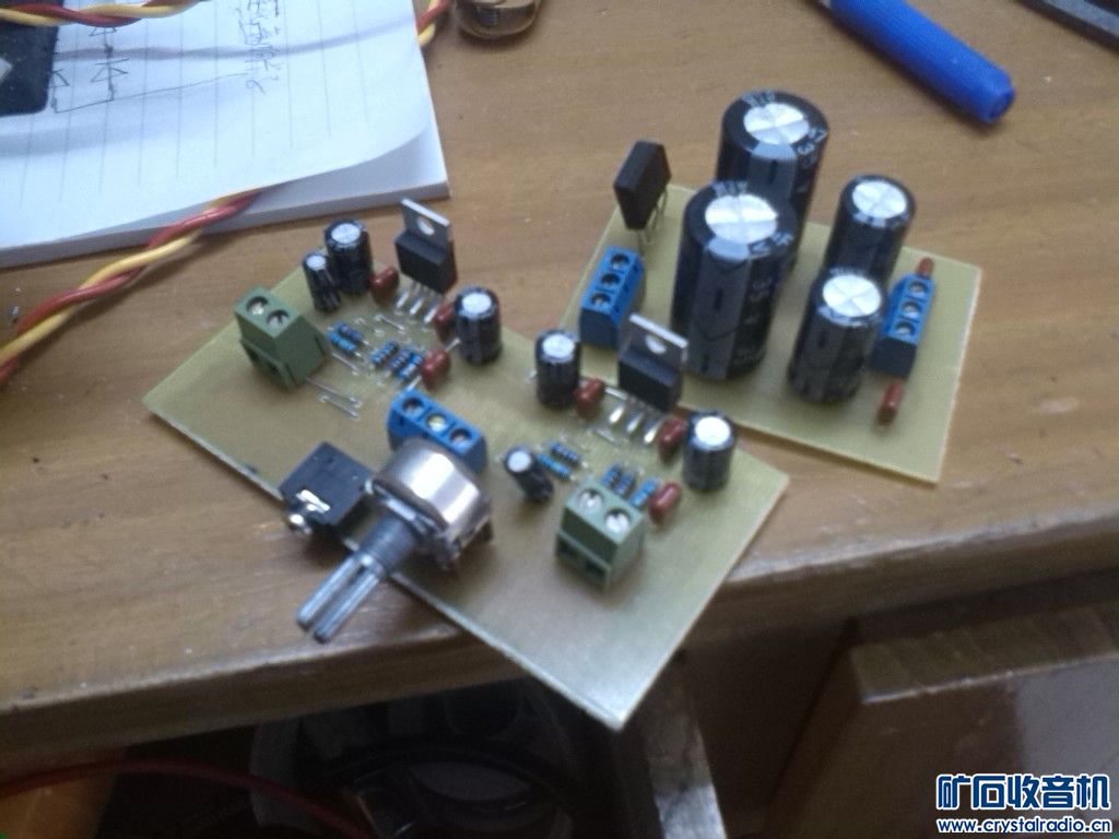

大家新年好,小菜我最近在家闲下来时用1875做了一套功放,LM1875为何方神圣想必不用我多说,网上有关它的制作一大堆。
功放外壳是我用光驱壳做的
外壳是我用废旧光驱做的
外壳是我用废旧光驱做的

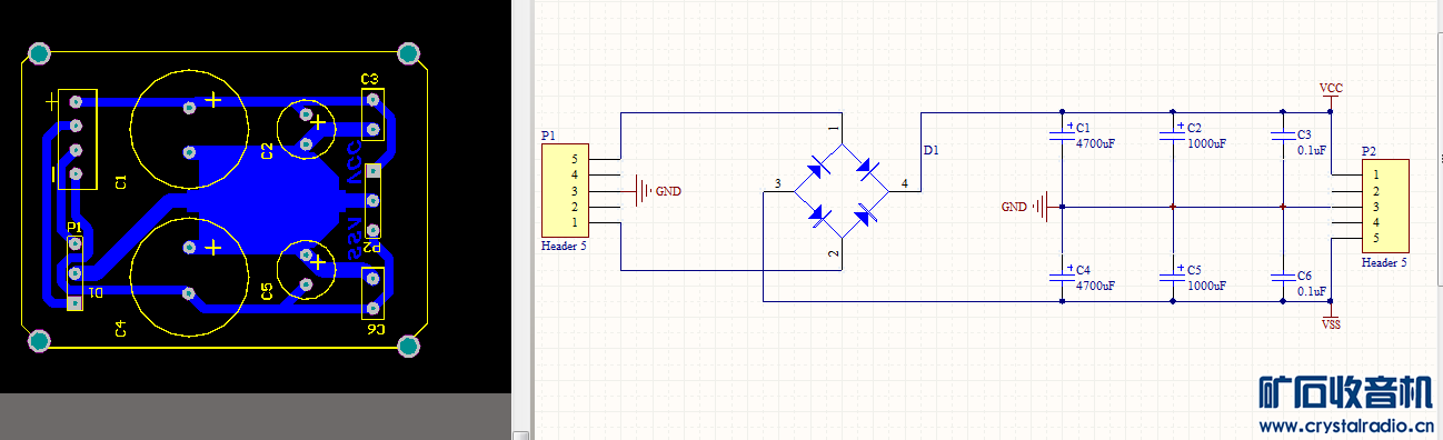

电源部分很简单,直接整流滤波

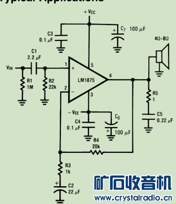

功放部分也是直接采用官方数据手册的电路,纯后级

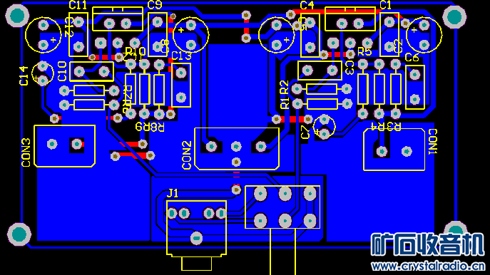

这是我画的PCB,一点接地,新手上路,各位指点一下布线的不当之处
这是电源和功放模块,用热转印做的

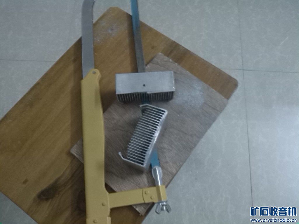

由于这次我使用的是EI型的变压器,太高了,塞不进光驱里面,只好把光驱外壳部分锯掉,CPU散热器太大了,也得锯掉一半,大家懒得锯的话可以换一个小型的环形变压器和其他散热器,这两样东西确实不好锯,手累死了。大家买环形变压器的时候要找信誉好的店铺,现在的环牛假货太多,质量不好的话使用起来会听到刺耳的交流声。
散热器只剩一半,对于发热量大的LM1875来说小了点,尤其是天热的时候,所以要借助光驱的外壳散热,这里要用到固化硅脂把它粘到光驱底部,我也是用它来把1875粘到散热器上,又起导热的作用又能固定,相当好用。

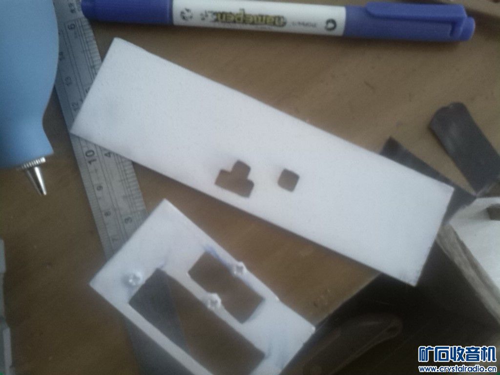

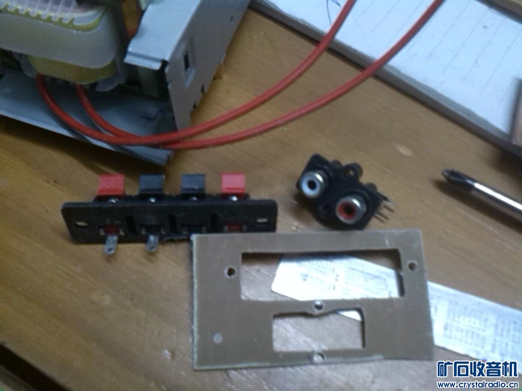

接下来要制作功放的前后挡板,我是用覆铜板来做的,在做前挡板的时候,要开孔,可以先用一张纸穿在电位器旋钮上再把音频口的位置画下来,只好再用那张纸再挡板画好位置再开孔,这样可以比较准确的开孔,之后再用自动喷漆喷上一层漆 IMG_20140212_131446.jpg IMG_20140211_214627.jpg
前挡板直接固定在电位器上,头疼的是如何固定后挡板,因为热熔胶在金属表面粘不稳,手上有没有AB胶,这时候我还是用固化硅脂,现在我相当喜欢它,不过缺点是要等几小时才能干。

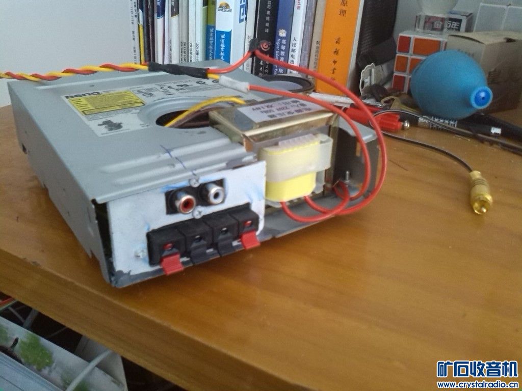

在挡板,外壳,散热器都加工好就可以最后总装了,由于是金属外壳,千万注意电路板与外壳的绝缘,而且要注意的是LM1875的金属外壳是与负电源相连通的,在装散热片是最好贴上绝缘垫片,有很多网友都喜欢吧电位器的外壳接地,因为前面板是覆铜板,所以电位器接地之后要注意绝缘的问题。

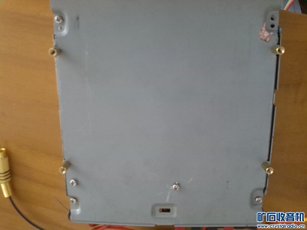

最后在底部装4个铜柱,利于散热,在光驱外壳底部刚好有4个M3的螺丝孔,省却了钻孔的麻烦,要知道外壳是铁的,我那个烂电摩只钻到一半就钻不动了...安装变压器时还是我用自攻螺丝使劲拧进去的

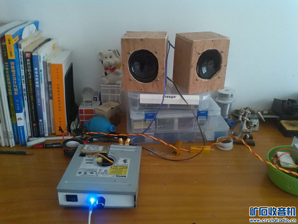

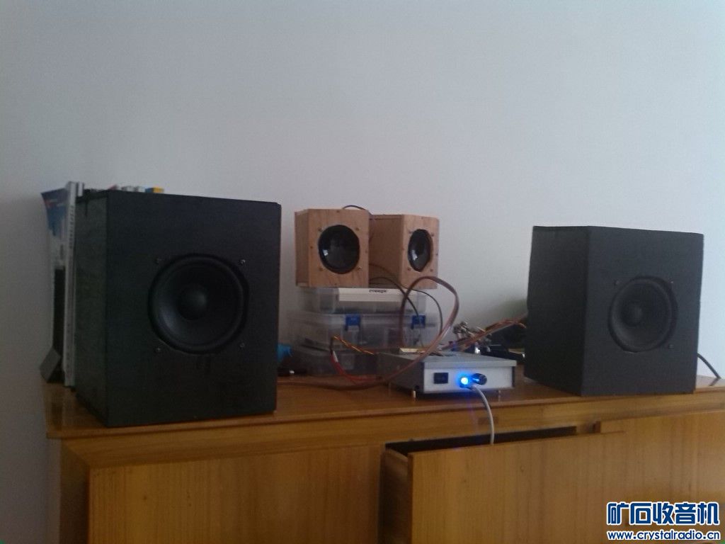

接下来就是试听环节,音响是我自己用木板做的,有点简陋
首先上电,凑近喇叭,没有一丝噪音,很安静,输入音源,一首许嵩的《幻听》入耳,很动听。我还特意拿了我家的漫步者低音炮来做比较,听不出什么差别。

发表于 2014-2-13 16:00:56 | 显示全部楼层
看功放电路图是单电源,但楼主制作的是双电源,再就是变压器高了,最好是更换一个高度合适的完全装如机箱内,这样就看着舒服些。
 楼主| 发表于 2014-2-13 16:04:22 | 显示全部楼层
suhonggui 发表于 2014-2-13 16:00
看功放电路图是单电源,但楼主制作的是双电源,再就是变压器高了,最好是更换一个高度合适的完全装如机箱内 ...
我的功放电路是双电源的啊,没错啊.....确实,变压器高了不好看

发表于 2014-2-13 16:25:16 | 显示全部楼层
我看漏了,电路图的确是双电源的,不过LM1875也适应单电源的。楼主的PCB绘制和制作很好

 楼主| 发表于 2014-2-13 20:28:53 | 显示全部楼层
HenryYam 发表于 2014-2-13 20:23
利用光驱外壳是个好点子。可惜的是变压器高度不合适,大煞风景。
另外,PCB布线应该还有较多改善余地,没 ...
是啊,变压器高了,手头中有没有其它变压器....至于PCB确实是一点接地,可能我画的太乱了吧,还有待改进

这个散热有点小了,温度不低吧,如果把1875卧装,整块散热片装在外壳底部会好些.
