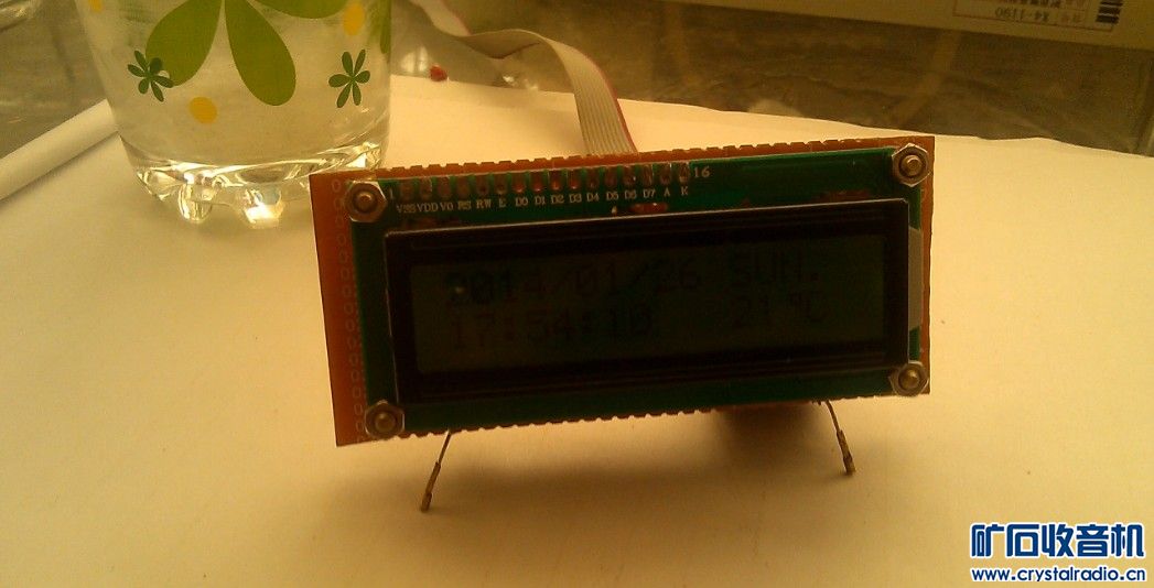

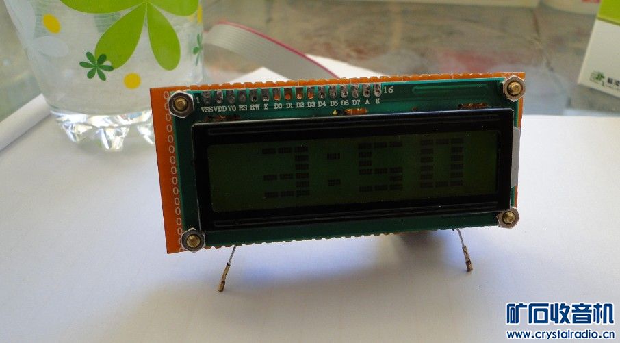

       时钟支持红外遥控,取消了所有按键,使机身更简洁。有3钟显示模式,包括经典模式、大字体模式、完整模式,可通过遥控器切换,并且将自动保存当前的显示模式。大字体模式显示见下文之图,非常适合我这样的近视眼使用。同时还支持实时温度显示,Zeller算法计算星期。

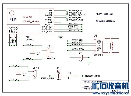

在使用电路前,必须先对模块波特率进行设置,方法如下:
        1、MC8331A模块的ON/OFF引脚与MCU连接。
        2、对模块波特率进行设置,将之前留出的RXD,TXD接入TTL转接器(如MAX232),再通过串口接入电脑。计算机运行超级终端,打开串口,波特率115200,无数据流控制。这样接线的目的是单片机完成模块的复位启动,由电脑对模块进行操作。
        3、电路(MCU与MC8331A)上电,约3秒后,模块复位,屏幕出现+ZIND:8,约1秒后屏幕出现+ZIND:0。过一段时间后输入AT+CCLK?,回车,看到模块返回当前时间,则说明测试成功。
        4、键入AT+IPR=19200设置模块的USART波特率,回车,模块返回OK表完成设置。
        5、关闭整机电源,所有电路按下文图纸复原,重新打开整机电源,待系统初始化后,LCD正常显示时间,此后模块即可投入使用。

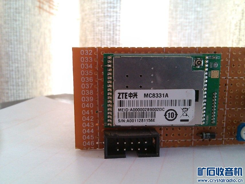

硬件部分:
        时钟使用的是ATMEGA16单片机+MC8331A C网模块,下图是之前测试时所拍摄的CDMA模块照片供参考:
MC8331A C网模块
MC8331A C网模块
MC8331A CDMA模块可在淘宝上购得,需要指出的是,GSM也有基站授时的服务,但误差比较大。

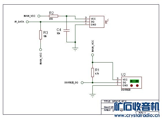

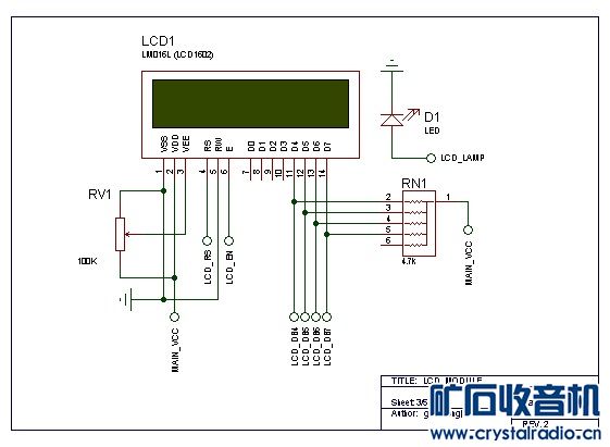

电路原理图
主控模块
主控模块
C网模块
C网模块
显示模块
显示模块
传感器模块
传感器模块

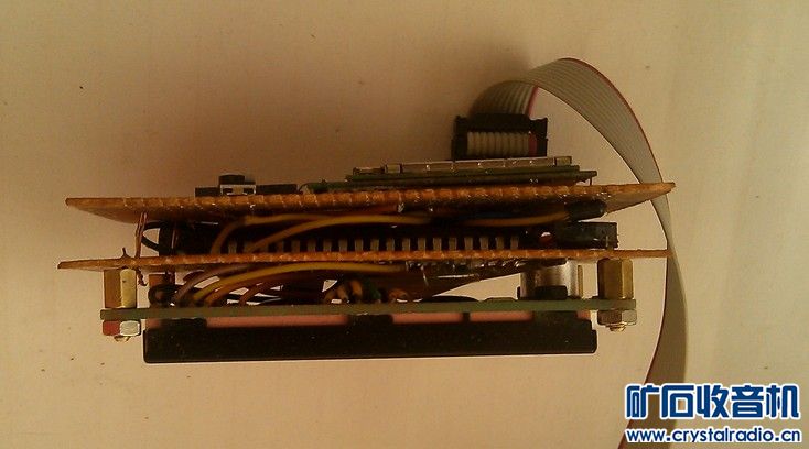

        时钟采用两块单面万能板叠加而成,两面都装有元器件,LCM与第一层板之间采用螺丝柱固定,保证整机的牢固性。MC8331A模块的焊接也是一个很令人头疼的问题,如果觉得力不从心的话,可以将插座拆去再飞线(注意不要拆坏焊盘)。由于机身太小,喇叭使用的是手机的10mm口径外放扬声器,实测虽然音量小了不少,但是还是足够听清对方的语音了。
        模块对电源要求比较严格(3.3~4.25V),因此采用LTC3026高性能VLDO,在装这部分电路时,一定要注意电感线圈应远离C网模块,以免影响其射频性能,同时,单片机的时钟晶振引脚最好背对MC8331A射频区域PCB挖空区(见模块技术手册)。如果供电电压比较稳定的话,可以在VCC上串接大电流二极管代替VLDO。如果网络信号较差时,模块会自动增大射频发射功率,当功率最大时,通话电流可高达800mA(待机时电流在50mA左右)。如果供电小于8V,图中的7805稳压需要选择低压差的稳压块,如果供电小于5V,需要直通该部分电路。
       另外,图中的RV1的阻值需要根据LCD的显示效果进行调整,对比度越高,显示越清晰,所谓的“鬼影”也越清晰,反之亦然。

        使用时发现如果红外接收头暴露在阳光直射下,输出信号拉低会导致触发下沿中断,MCU转去执行中断服务程序而导致走时暂时中断,解决这个问题很简单,在红外接收头前安装红外滤光片即可。

 楼主| 发表于 2014-2-11 14:53:58 | 显示全部楼层
LCD,MC8331A什么的走线走到后面去了,大家不要误会啊……
废话不多说,上图
