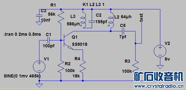

发表于 2014-1-24 17:01:42 |
你的设计完全可以,一般应用没有问题,只是电流有点小,会使输出谐波加重,应该重绕中周,使用作集电极负载的匝数更少一些,同时减小发射极电阻。
你的集电极负载与输出是同一点,和你描述的阻抗相互矛盾。
发表于 2014-1-25 20:50:38 |
应该降低Vbe,使三极管处于变增益区域,加个电阻就改变了以前的频率特性,那就不叫中放了,就是一个普通放大器.
发表于 2014-1-25 21:01:03 |
低阻抗输入变到高阻抗输出用共基放大电路。

 楼主| 发表于 2014-1-26 07:27:47 |
这个是仿真结果,一个是20DB增益时的电路,一个是无增益时的电路。中周为TTF2型。

发表于 2014-1-26 17:09:27 |
llzqq 发表于 2014-1-19 14:44
恩,不知情的看了的确有这个想法,我做这个要实现这么几个功能:
1. 要实现混频器50欧输出到高阻抗的转 ...
我明白你的意思了,你是要给平衡混频器输出加一个阻抗变换级,这是必须的,但是我看这么多人都没给出正确的答案,通行的解决办法就是采用结型管的共栅电路或者双极性管的共基电路
