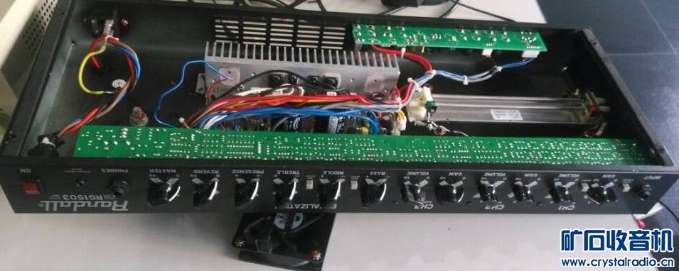

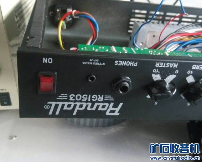

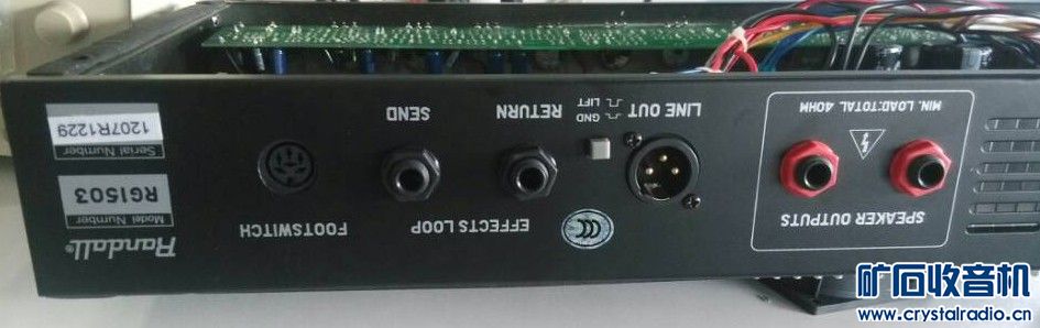

年未都准备收工了,朋友硬要拿来一台吉它功放说要帮他看看,说是查了几天都没结果,故障现像是一接音箱就爆管。。。
拿来拆机,没见烧黑烧焦糊味...但没有装保险管(估计是爆管爆怕了,连保险也不敢再装。。。)

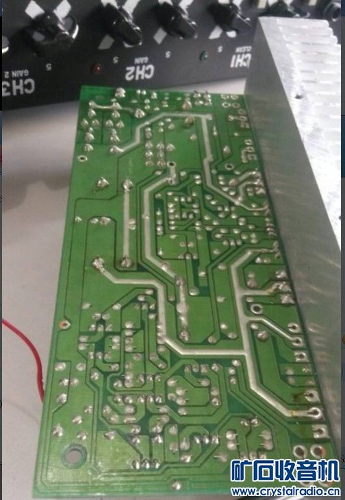

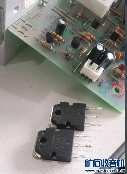

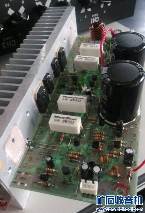

这种专业功入一般是前后级分开的,折下后级,是典型的差分输入,未级OCL,经在板检测发现一对A1941/C5198明显短路,拆掉!另一对好的也拆下,以防不侧...

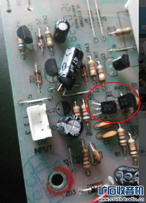

在220V输入处串入50W灯泡,能上电,测量正负电源基本正常(注意是基本正常了),再测量差分输入级C2240的Ube,发现电压不稳,顺路找到差分偏置的基准电压,也有跳动..奇怪了,于是再重新测量负电压,居然也有轻微跳动(正负60多伏的,开始只是用表笔点一下,没有多停留等数显表稳定),正在疑或之时,听到一声小的响声,伴随一股味道,立马断电。
一看原来是差分输入的偶合电容(47u/50V)翘屁股了。。。换之,负电/偏置基准电压恢复正常,Ube还是不稳,拆下两只C2240,测量三极管特性并没有异常,果断换之。
再次上电,两只管的Ube约0.6V恢复正常。装上对管,拆除灯泡试机,OK,电话通知朋友过来取机机..说是给大洋,哪好意思收,如是买了包王烟放口袋...

ube电压怎么测试?
发表于 2014-1-18 03:09:40 | 显示全部楼层
邪神 发表于 2014-1-18 00:21
ube电压怎么测试?
U=电压 b、e=三极管的一个结。就是be两脚之间的电压。耦合电容是用来隔直流的,现在它爆了(估计是短路)所以be结的电压波动,正常的放大电路be结的电压约为0.6-0.7V(一个NPN硅管的结的压降),从楼主的描述来看,此电路应该是直流反馈型的OCL功放电路,前级电路故障才会影响后级放大而造成整个电源电压的波动。由此也可以看出此电路远没有楼主说的“专业”,就一对标称功率100W的中型功率管,哪能输出150W的功率呢?多半是山寨货,虚标的吧?

对管是两对,而不是一对哦...

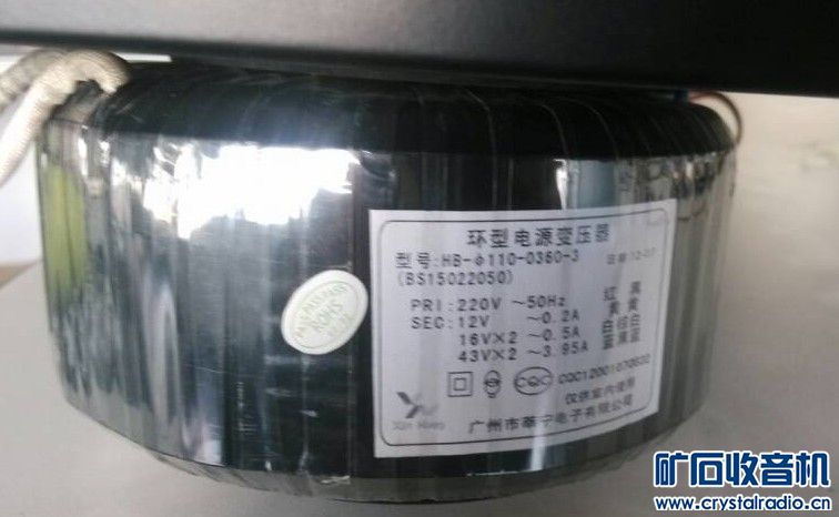

只是这台所谓的“专业”功放,变压器电压设计成43V~显得过高,如果不捣鼓捣鼓,日后还有爆管的机会

一个声道一对管子,没见哪家的功放将两个声道的功率相加来标称输出的哈。所以我才说是一对管子的功率不可能达到150W

一个声道一对管子,没见哪家的功放将两个声道的功率相加来标称输出的哈。所以我才说是一对管子的功率不可 ...
看哈那张功放底板图走线就会明白,两组对管是并联输出的
