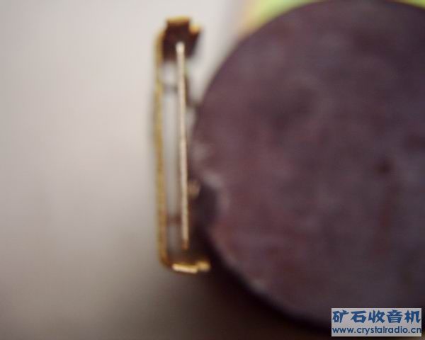

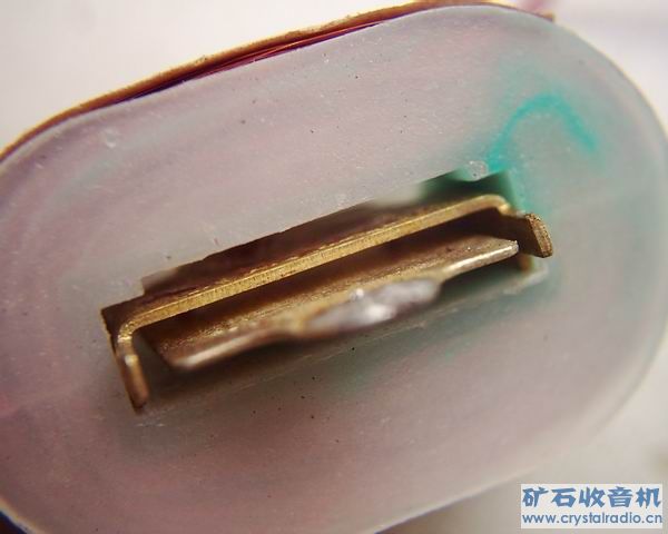

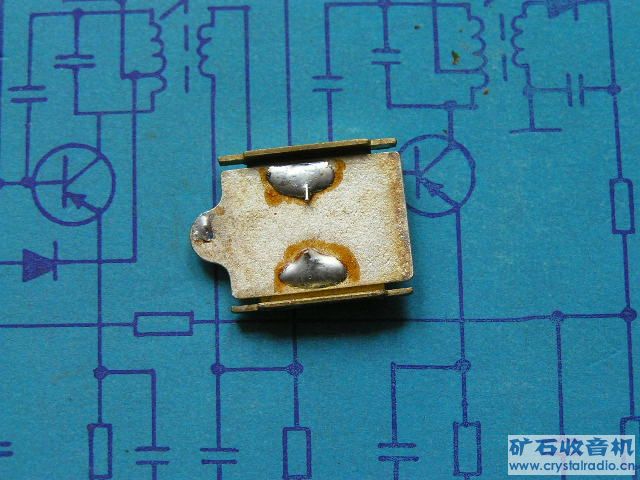

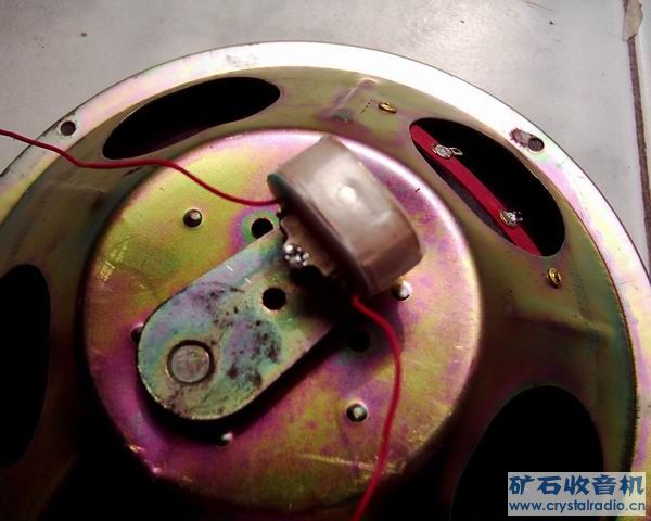

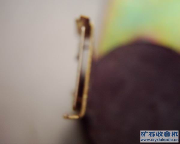

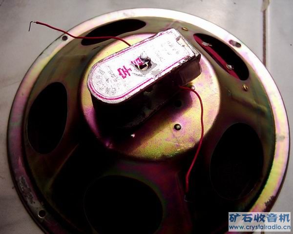

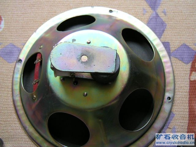

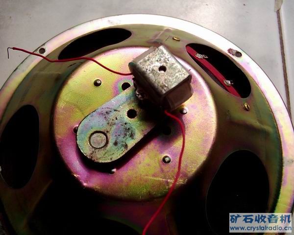

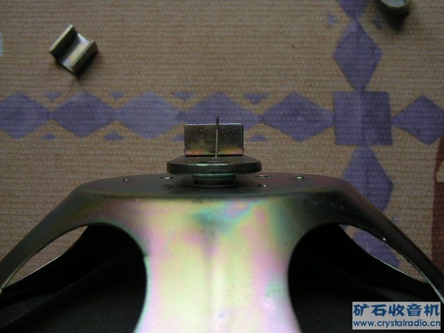

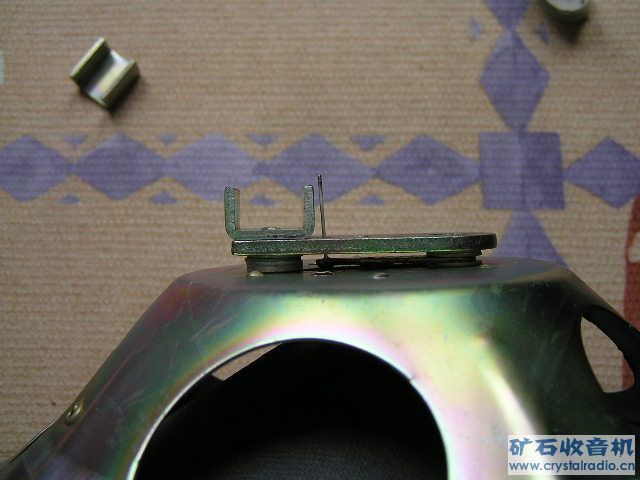

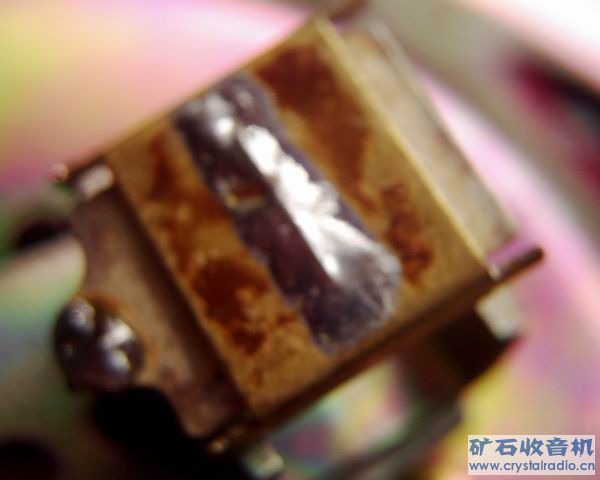

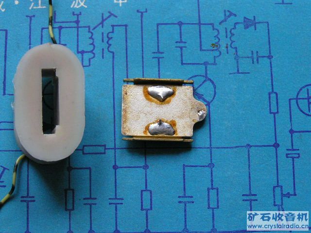

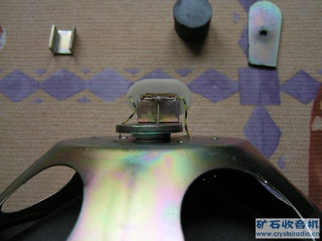

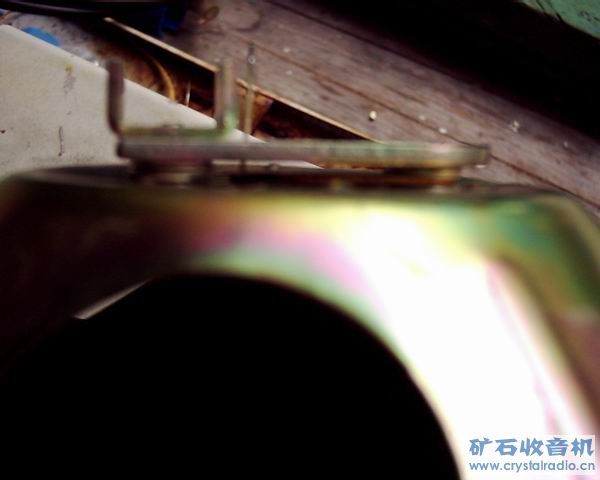

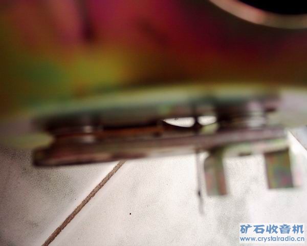

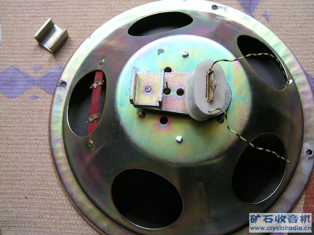

今天拆了一个8寸舌簧喇叭,重点拍了几张舌簧构造,不知对自制坛友有否帮助。
发表于 2008-9-23 16:37:04 | 显示全部楼层
好帖呀,构造零件一目了然!
光线照射方向调整一下会更好
有些图片可能因为距离太近变虚,可以适当离远一些,然后将多余部分在软件中裁切处理后再贴上来。

舍簧的焊锡太厚了。薄薄的、又结实的好!
发表于 2008-9-25 16:29:54 | 显示全部楼层
真舍得拆呀!
既然已经拆了,建议配好光线、调好焦距,认认真真的再拍一次,发表出来供大家存起来参考。

发表于 2008-9-27 09:59:48 | 显示全部楼层
照片比较模糊,但是还能看个意思。
另外弱弱得问一个小问题,不要笑我。我也买了这用舌簧喇叭,但是上面的螺丝太死了,拧不动,都快豁了。有什么方法拧下来么??
另外本人非文弱书生,实在是锈死了:(
发表于 2008-9-27 10:38:08 | 显示全部楼层
原帖由 罂粟的眼泪 于 2008-9-27 09:59 发表
照片比较模糊,但是还能看个意思。
另外本人非文弱书生,实在是锈死了:(
在螺丝处滴两滴机油(可以在修汽车或摩托车那要一点),过两天拧。
 楼主| 发表于 2008-9-27 11:31:07 | 显示全部楼层
回复 8# 的帖子
我的也一样,用锤轻轻的敲上面那片铁,向螺丝松的方向移动,取出磁体就好办了。

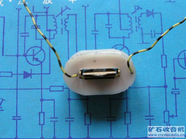

发表于 2008-9-27 14:51:37 | 显示全部楼层

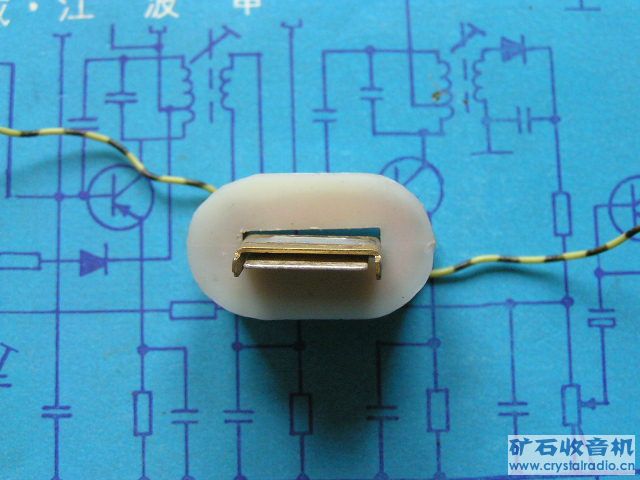

我也拆了一支舌簧喇叭,替L.D老师上传些照片,请教L.D老师舌簧喇叭阻抗是不是越高越好。
[ 本帖最后由 yydz 于 2008-9-27 14:55 编辑 ]
 楼主| 发表于 2008-9-27 15:05:48 | 显示全部楼层
回复 11# 的帖子
拍得好!阻抗要和机子匹配才好,不一定越高越好。
发表于 2008-9-27 23:31:00 | 显示全部楼层
:张老板的图片,照得相当的不错的,如果把尺寸调到800*500,上传上来,看起来就更爽了!
发表于 2008-9-28 12:48:58 | 显示全部楼层
张老板不光有好的矿石收音机零件,还有高级数码相机呢,照的挺好的.

回复 15# 的帖子
铜架和舌簧的连接只是二支细黄铜线支撑,对舌簧上下活动无影响。
