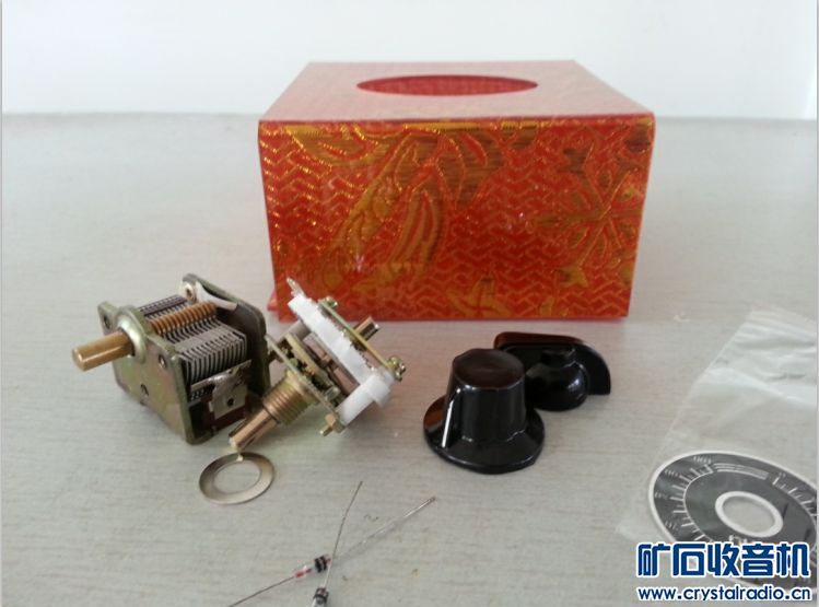

50年前的玩意,在老师们的帮助支持下,50年后又做出来了,经过一天的忙活。虽然丑点,也要请老师们过目。
先从价格说起吧:
今天买零件可是真不好掏弄,都是在淘宝上淘的,虽然贵点(邮费比零件贵)但还得买:
耳机:2200的军机185元,邮资12元;
插座 1个 0.5元 邮资12元;
二级管(替代矿石)1.20元,邮资12元;
365P可变 32元 邮资15元;
分线器(单极波段替代)2.5元 邮资12元;
旋纽 1.5元 2个 3元 刻度版1个 1.0元 邮资15元;
漆包线 0.45mm40米 0.50元/米20元;邮资12元;
纸抽盒 12员
总计:333元 呵呵!比买个德声都贵呀!咳 就图个乐呵!

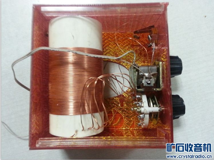

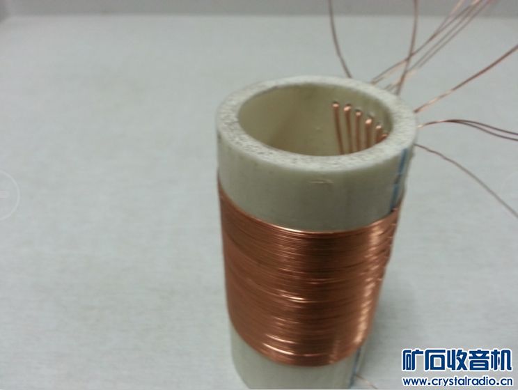

线圈制作:总计86圈,每9圈抽一头,共抽6头,其余32为地圈;
线路图:采用冯报本57年的图 当年冯报本的书是我的最爱。
零件及成品展示:
7

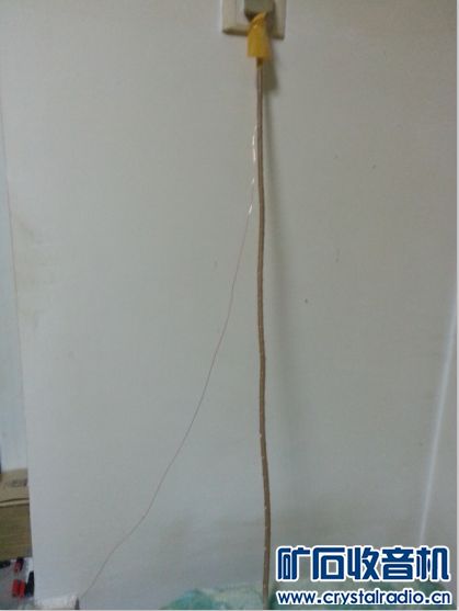

视听效果:
我是在辽宁葫芦岛市的农村的院子,冰天雪地的不好立天线。只好用当年的做法在电源线上饶一米左右的长度,替代天线。
没有地线
如图:
我们这里距市中心40千米左右,只能收听到两个台 :葫芦岛市台声音大,耳朵能接受得了。盘锦电台声音小,但能听清楚。
当我插上耳机时,一种久违的感觉涌上心头,音质太美了!仿佛又回到了50年前........。
美中不足的是,没买到接线柱。
老师们,谢谢您们了!!
