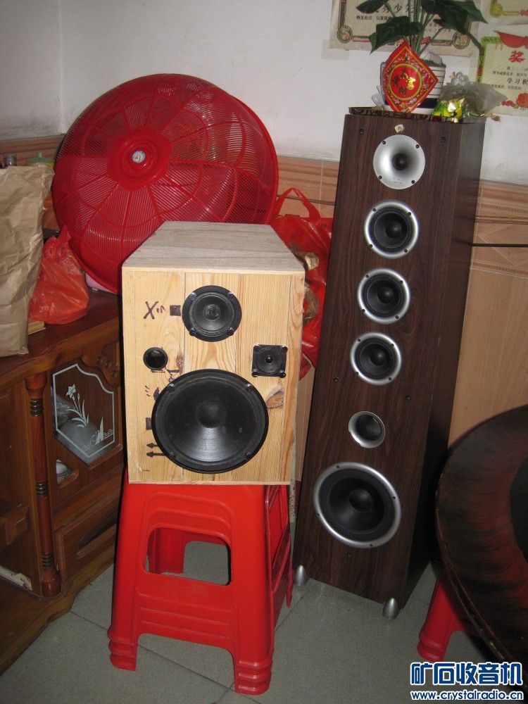

好吧,有点跑题了,下面让大家见识我的疯狂之作:尊宝三分频大书架音箱。

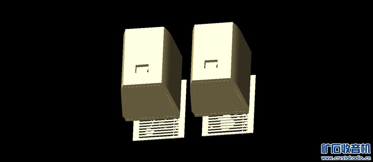

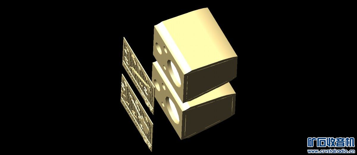

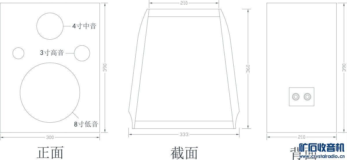

设计图:尊宝三分频(低音8寸,中音4寸,高音3寸)
立体效果:

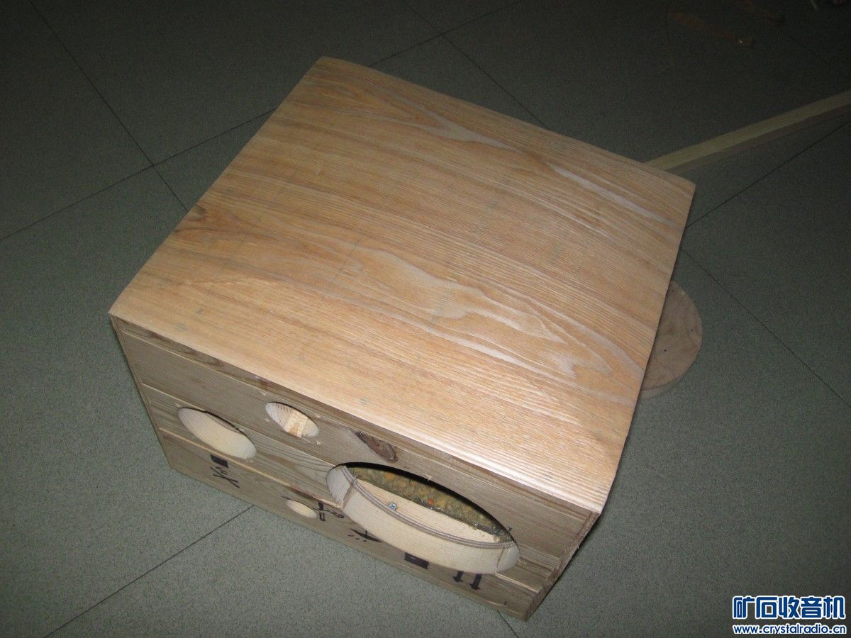

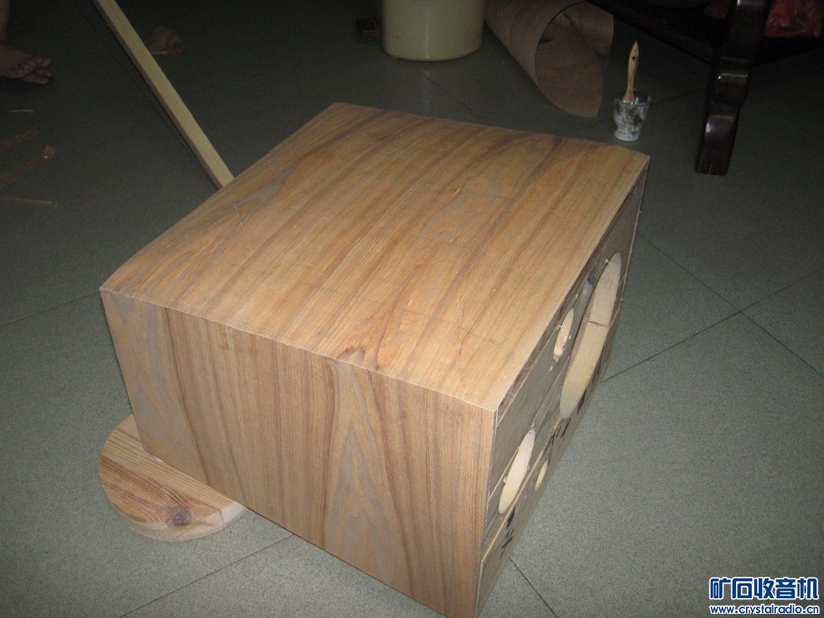

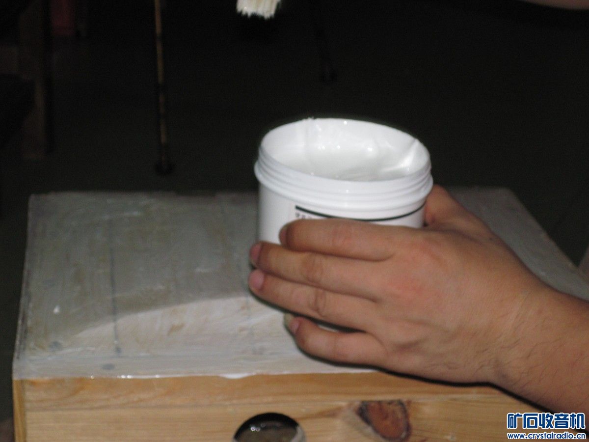

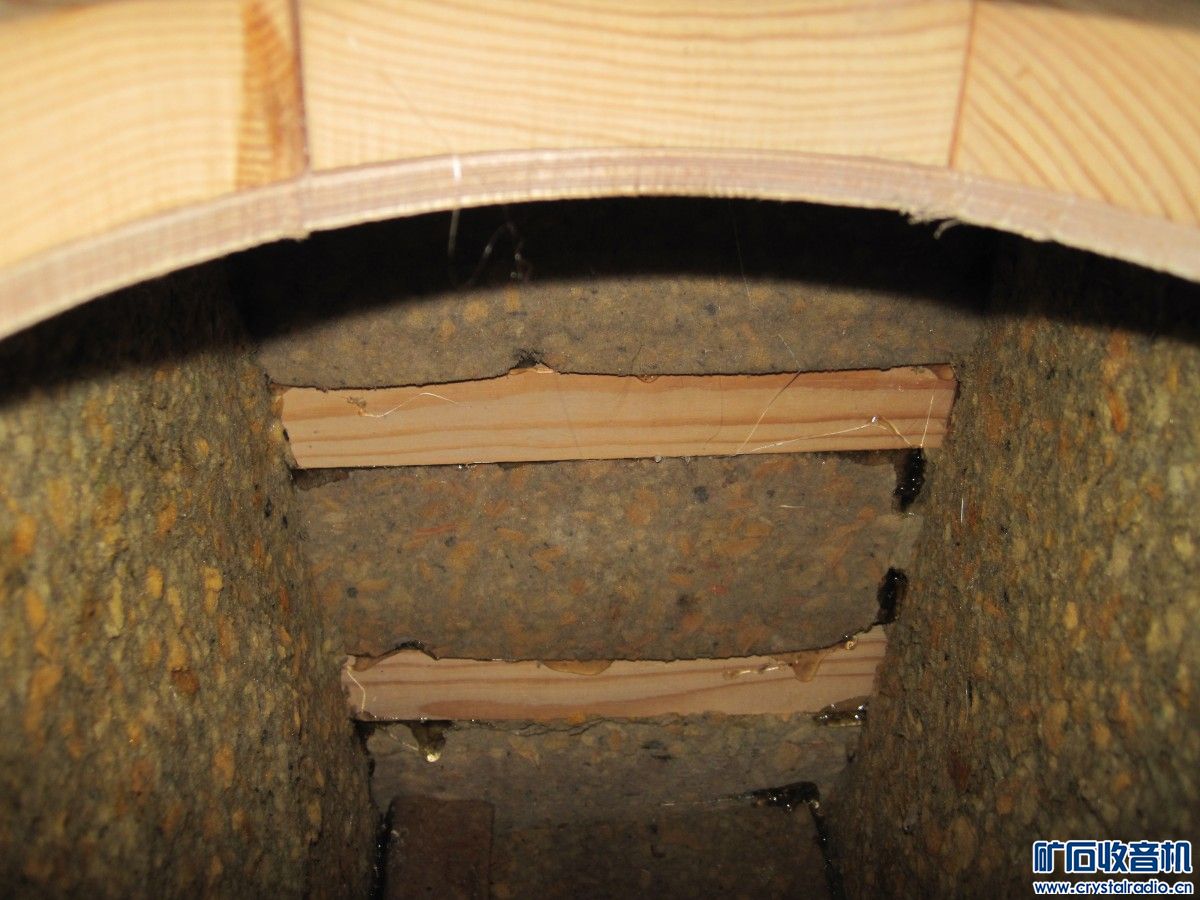

箱体:
贴木皮:

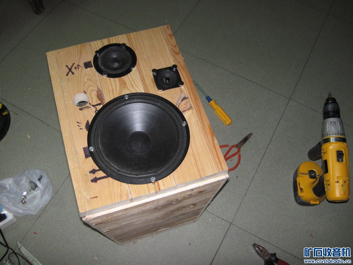

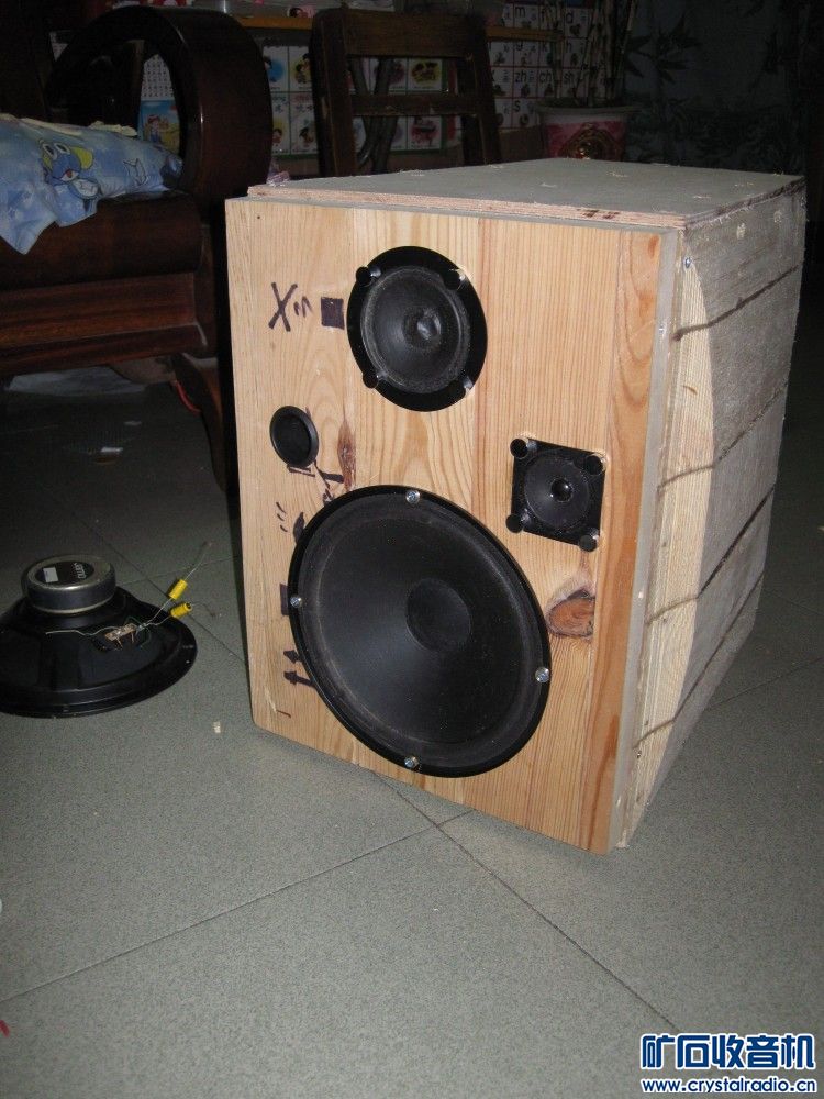

上喇叭:

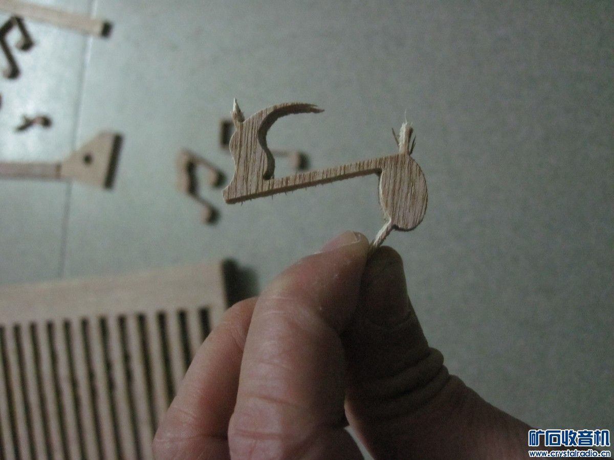

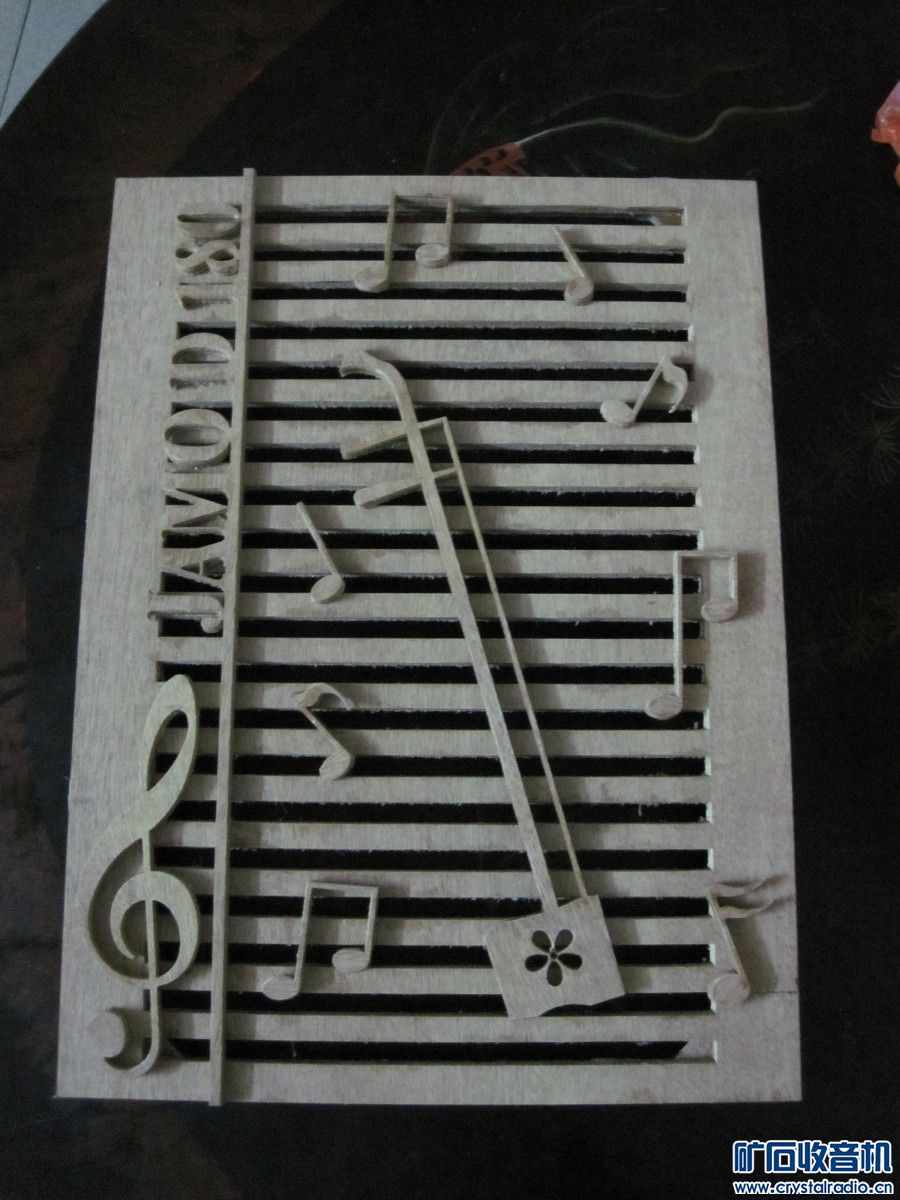

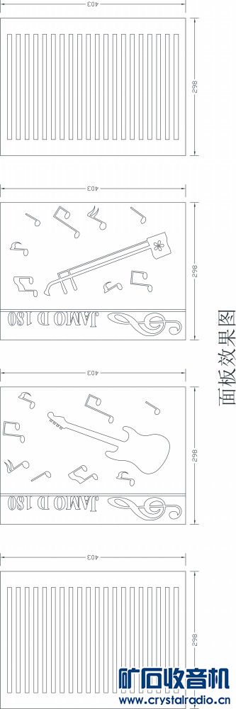

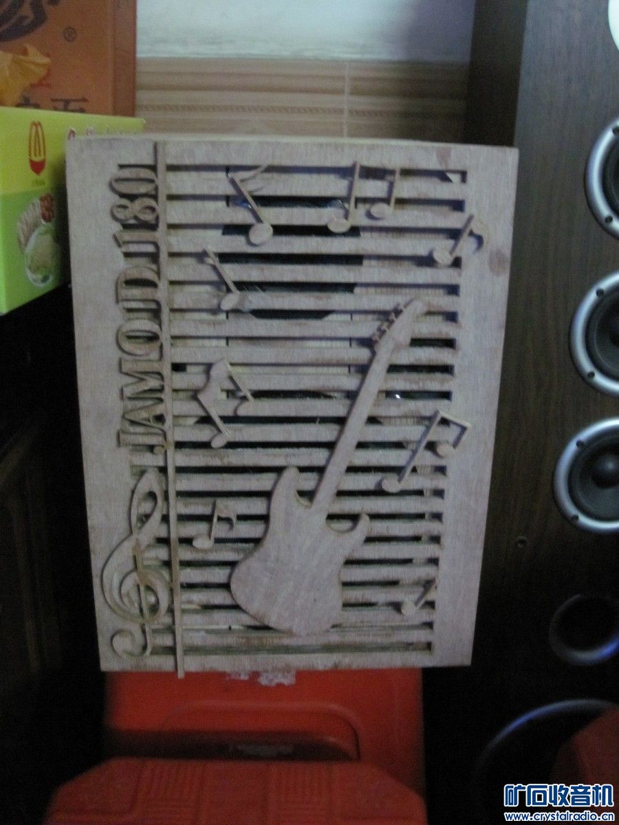

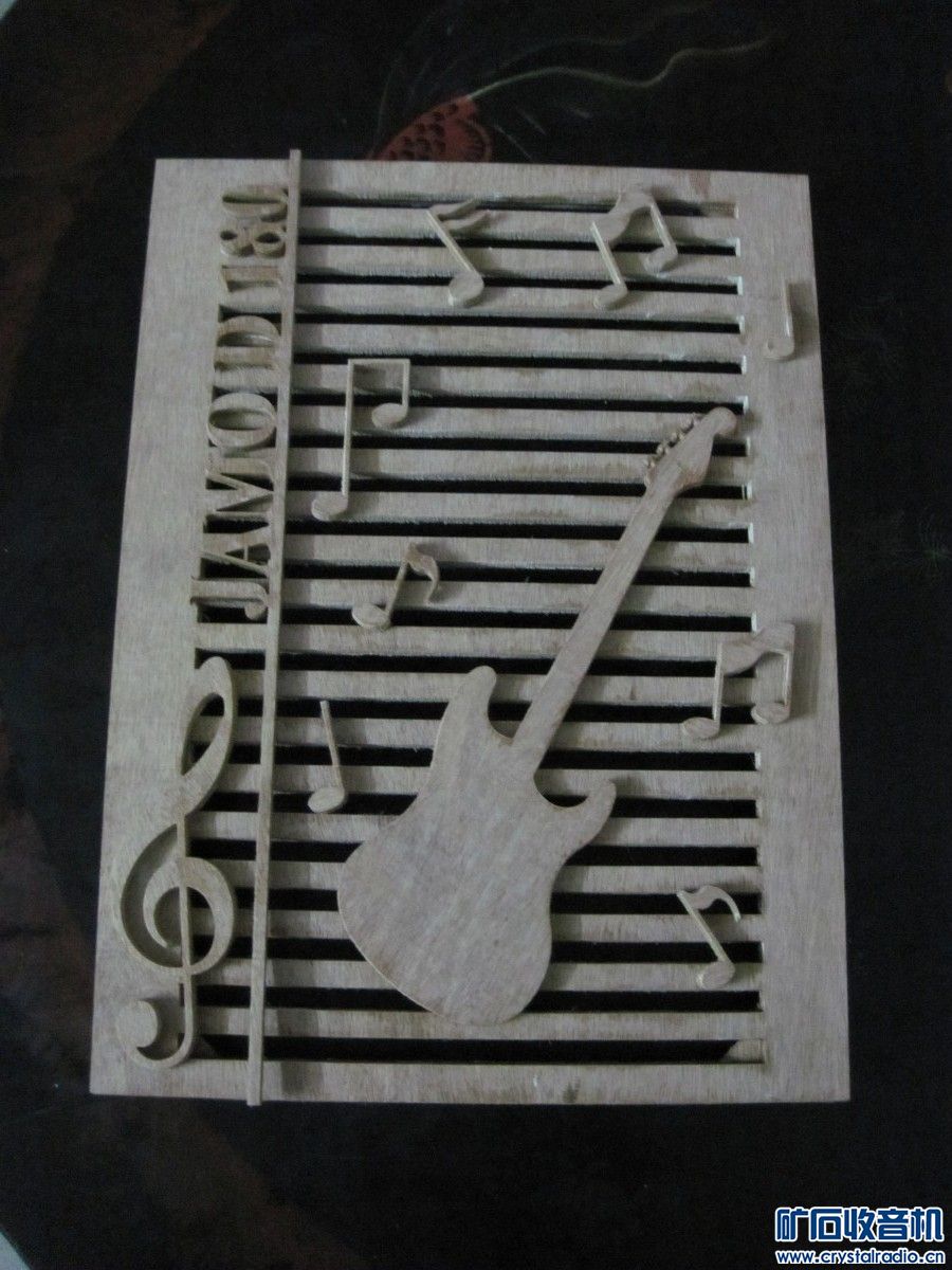

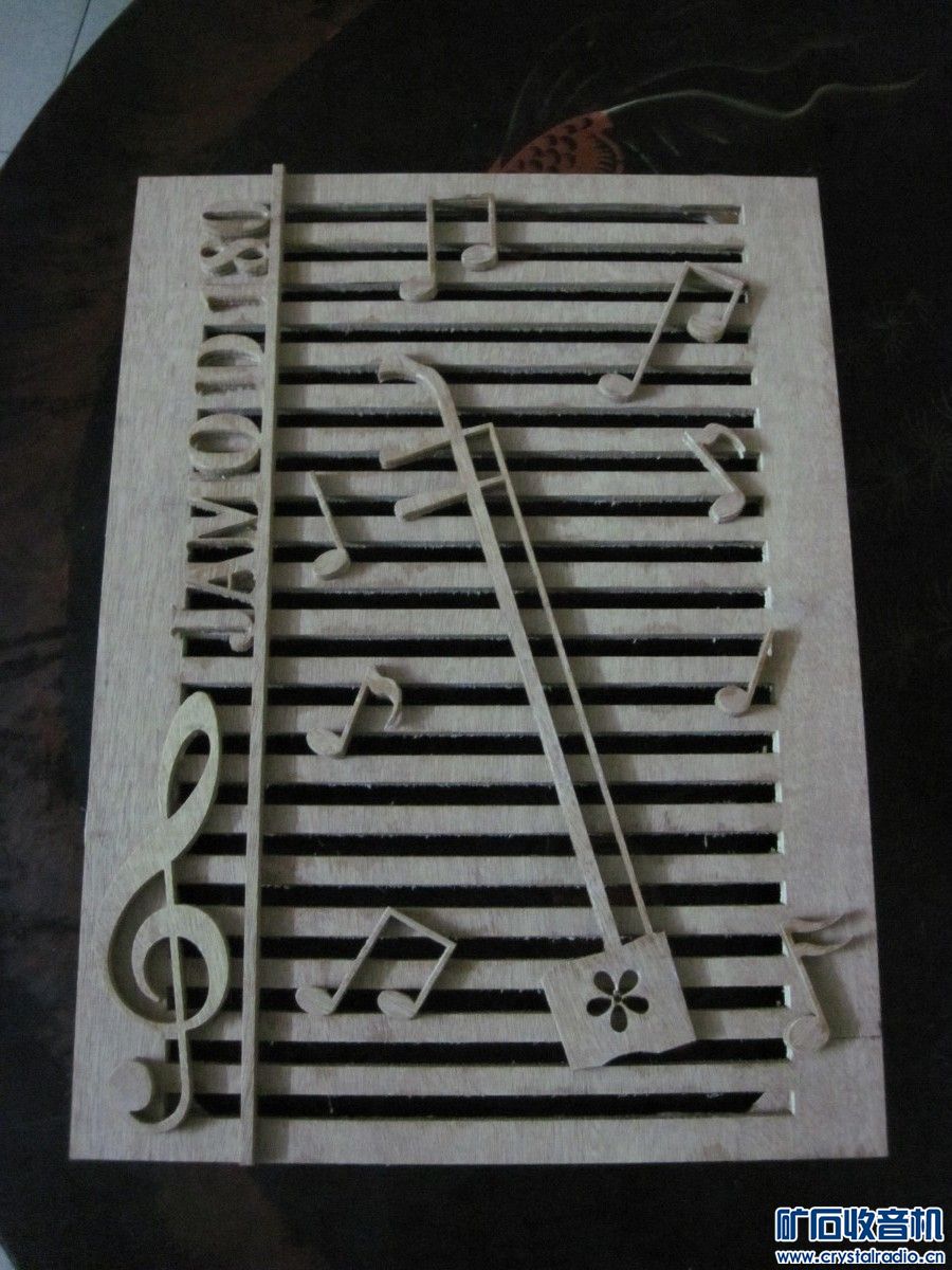

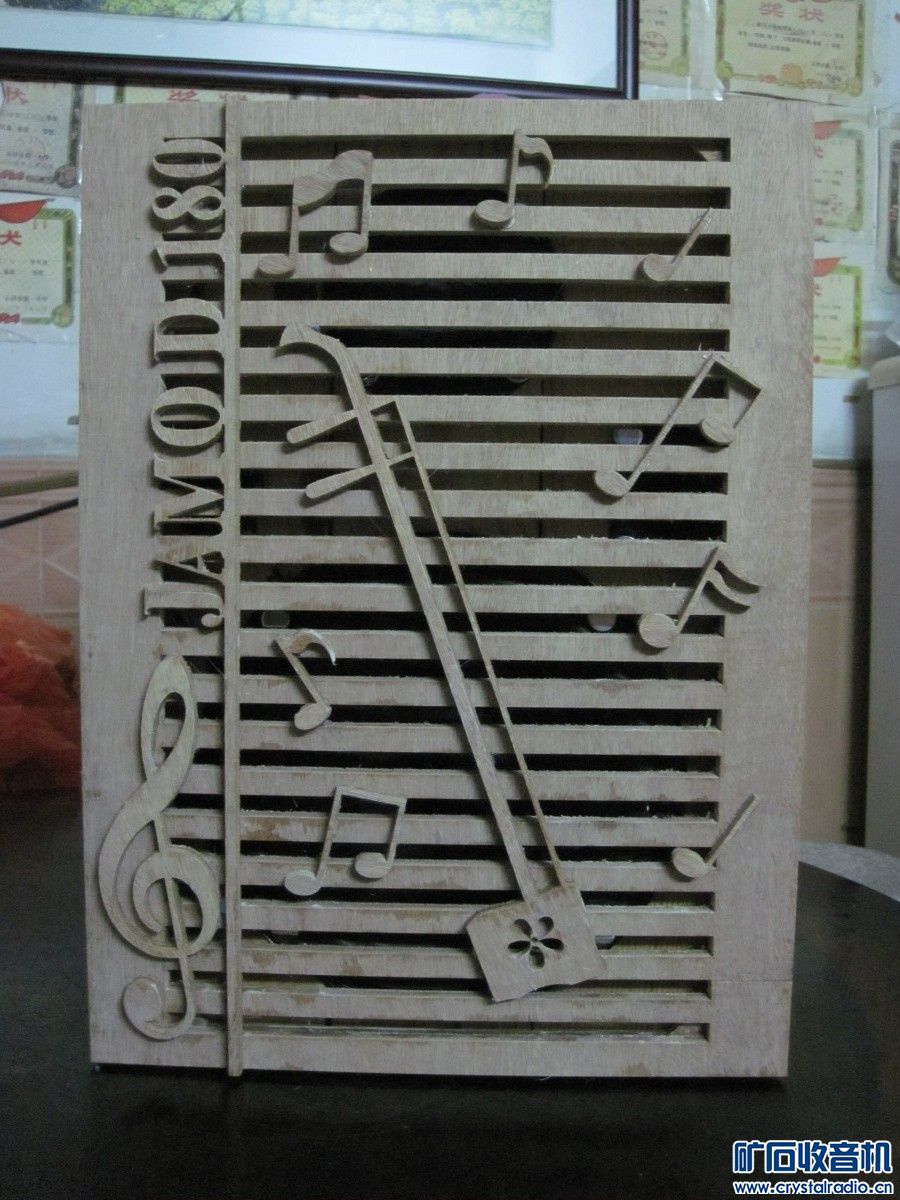

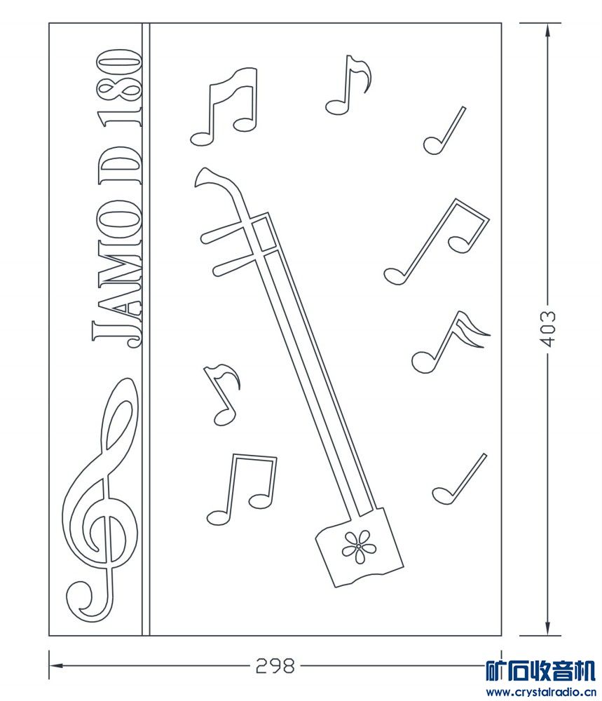

面板制作:(这个面板是我自己设计的,如有相同见谅)

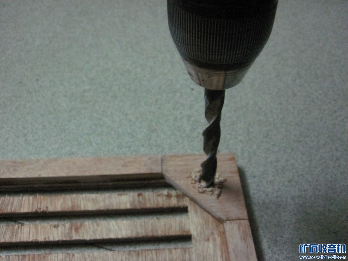

按装面板:
粘小件在这里还真有点废神!摆放了N次,觉得不好看 )

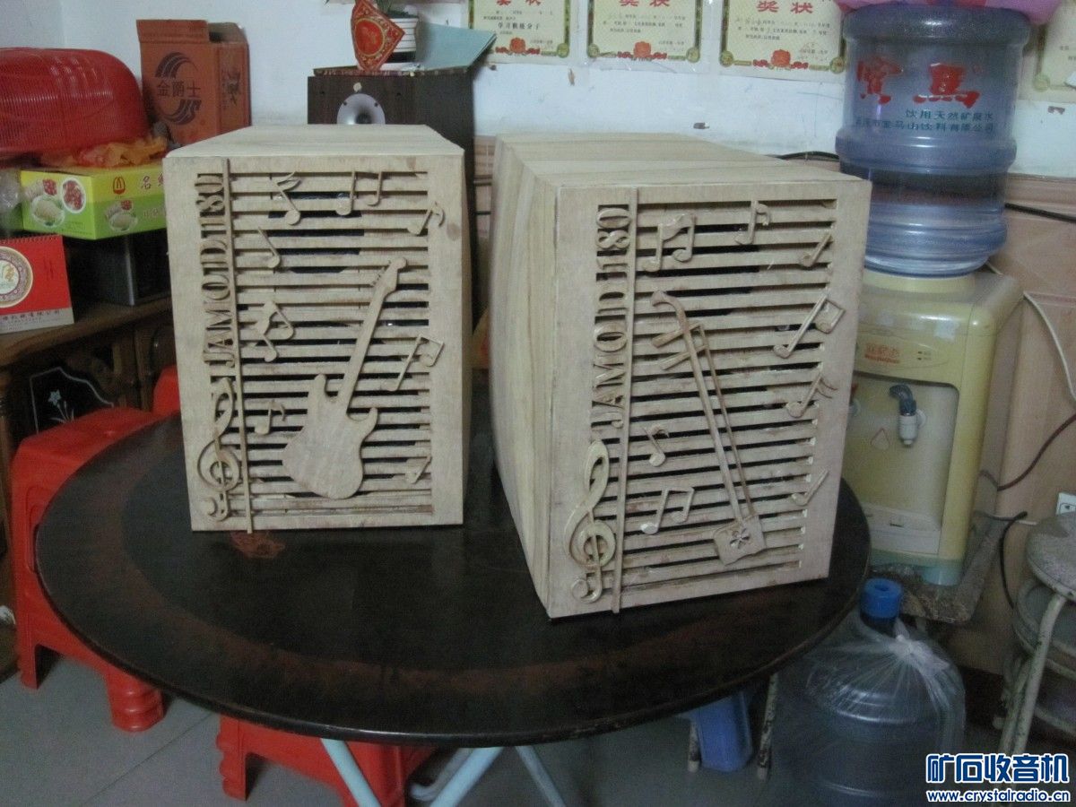

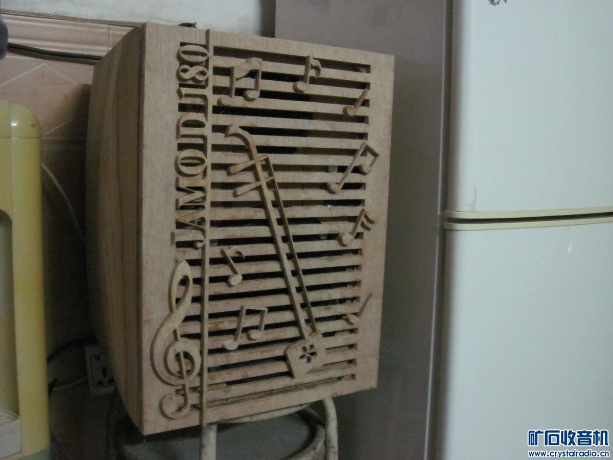

成品图
完成!

DIY精神值得赞,好手艺。建议听的时候把装饰面扳拆下,影响音质,

精神支持你 但是同样是做 为什么不适用和外表都兼备的   这儿箱子  只能算是漂亮吧   音质就不符合8寸的实际要求

谢谢朋友关注!我晚上还真试了:把面扳拆下和不拆的感觉。没有什么不同的,可能是本人木耳吧

谢谢朋友关注!这个是我第一次DIY音箱!很多不懂的地方,后来就不想改了 下次做会好点!
