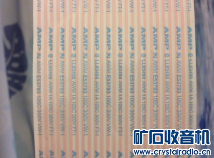

这是一个由薄薄的印字机排线当线圈,自制朔料超薄可变电容和3DQ组成的多抽头中短波贺卡型矿石收音机

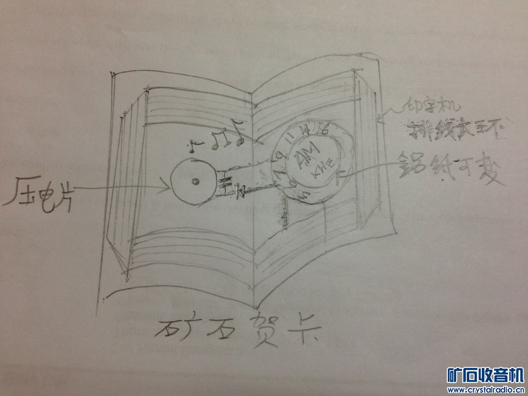

设计概念:
设计重点是”纸般薄”。
由看到薄薄的印字机排线起,然后试着把这薄薄的印字机排线做个薄薄的大环。
测试后确定可用作矿石收音机的大环, 效果还不下于用0.5毫米电灯线绕的大环.
此排线由1毫文濶的纸般薄的铜片做成. 表面面积大, 能改善趋肤效应带来的影响.铜片与铜片间距1.5毫米, 减少邻近效应,分布电容. 测试后発觉比用电脑排线好.响度加大了, 也能收到高端台.
再试把它折成长方型可贴到一张A3大卡纸上做个薄薄的大环

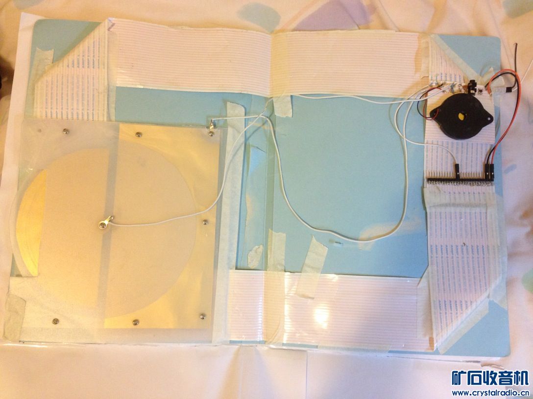

2. 把一根排针焊上大环线圏的每匝的接点上,来做抽头,可匹配阻扩,又可改变波段去收听中波及短波扩播。
贺卡设计用A2纸十字对折而成,再套进贺卡矿机上。可更换不同图片。印了圣诞贺卡图片及贺矿坛十周年的贺卡图片

找一段1.5米长的印字机用的薄排线(25芯), 如买不到,可用电脑彩虹排线代替,但效果会较差.

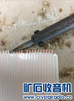

用30W以上烙铁把排线两头的塑料熔丢,露出铜片。
再把排线上的每个铜片和邻近的交错焊接,做成大环.例如:一头的第一根铜片焊接到另一头的第二根铜片,一头的第二根铜片焊接到另一头的第三根铜片,留下最㚈边的两根不要焊接。这便做成一个简单的大环。再焊上排针,

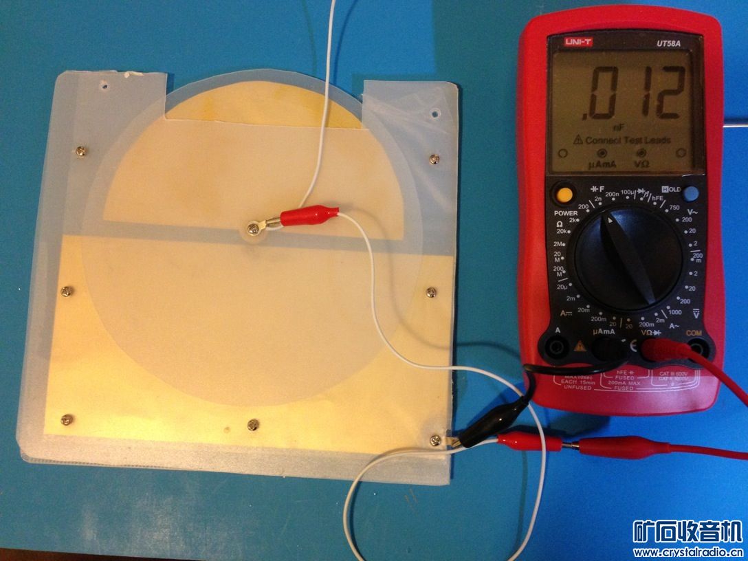

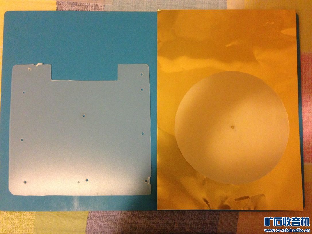

超薄可变电容:

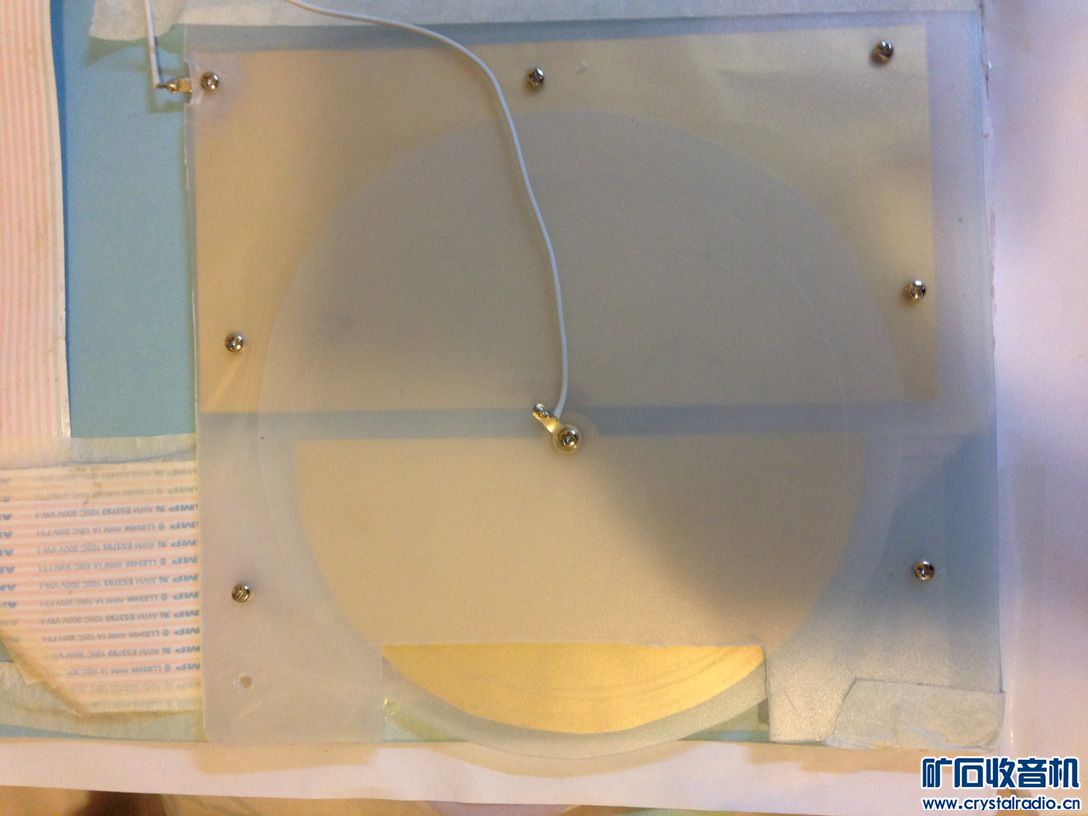

从废弃的朔料文件匣剪出两片200毫米长的正方, 在上面贴上90毫米x190毫米的铜箔, 当可变电容的定片.
再剪出一个直径160毫米的圆形, 在上面贴上直径150毫米的半圆形铜箔, 再在一边剪短约10毫米, 当可变电容的定片
把定片接上接线片.用缧丝固定.
因动片要转动, 要在缧丝上放一个电池箱用的弹鐄,再贴到铜箔上. 用缧丝固定动片的接线片.
调整缧丝调较定片和动片之间的距离,使之容易转动,又有较稳定的电容量(10pf-390pf).

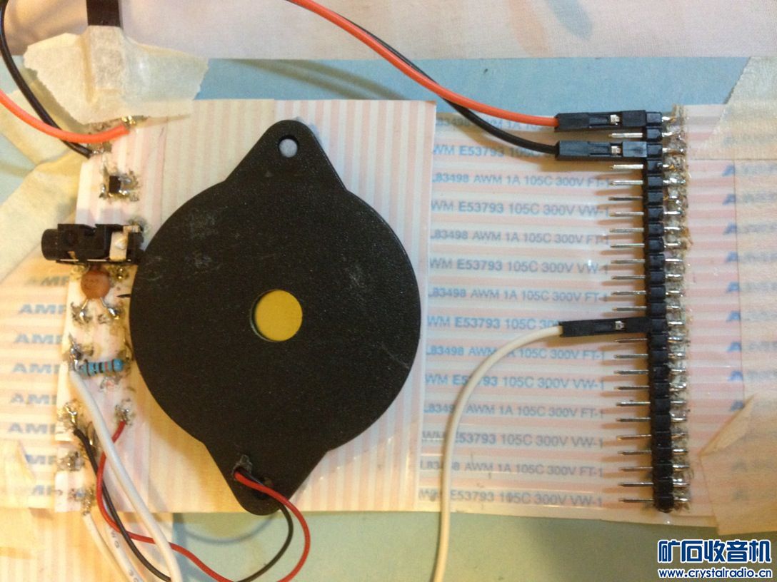

参照电路图,直接把所有部件直接焊接到一小段排线上,3dq 也用烙鉄余温直接焊在排线上,
接上接线插来插进线圏抽头的排针上。
把音频输出和地线接到一个3.5毫米的单声道插坐上,再接到压电啦叭上。利用耳机插坐的开关𢁉用外置耳机或内置压电啦叭来收听。
把自制可变电容贴到文件夹的另一面,再接到电路中
