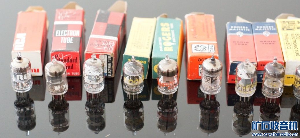

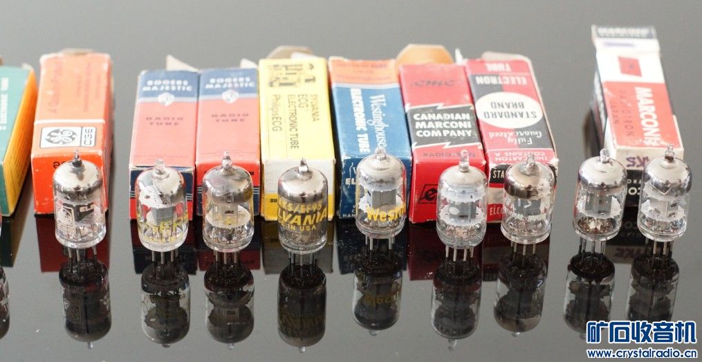

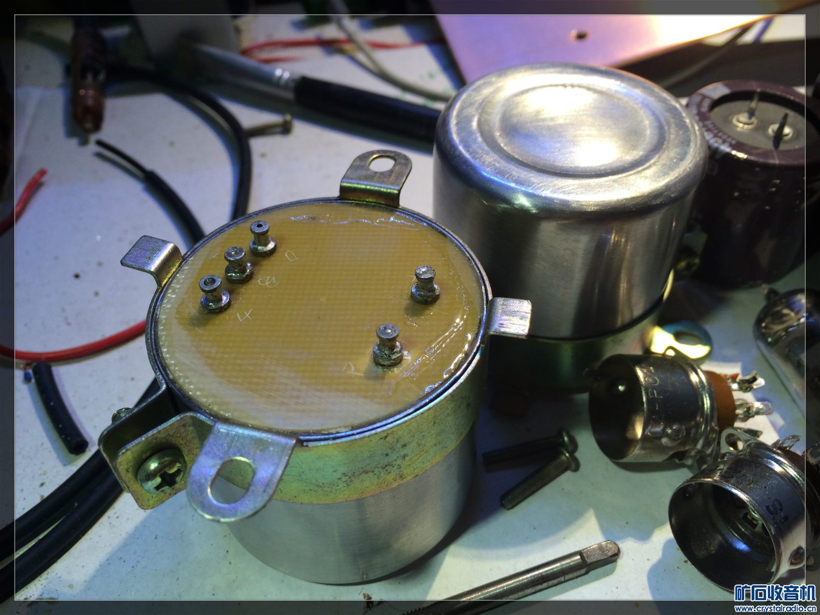

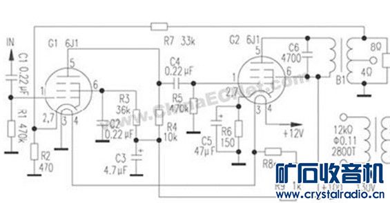

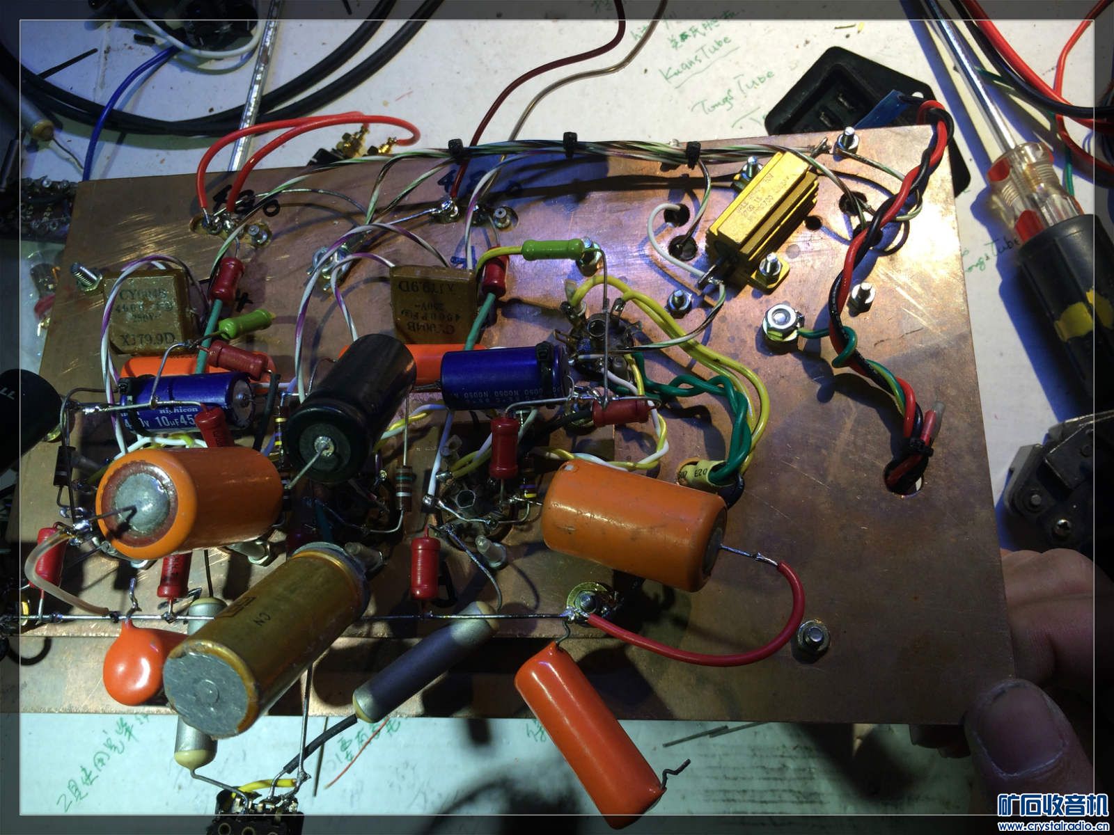

一直都想做一台功率很小很小的JJ,因为手上有好几个6J1和6J2还有美国天梭的6AK5和西电的403A……于是在坛子上咨询大家看看是否有6J1或者6J2的电路,终于找到了。于是就开始动手了……废话少说,先上图,图纸是坛子上的,改了好几个地方。
哈哈自己做的灌封输出牛牛哦,真的很小一个哦直径只有5CM……
输出牛
输出牛

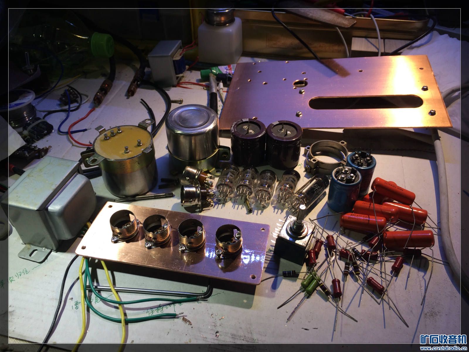

来个原件大合照

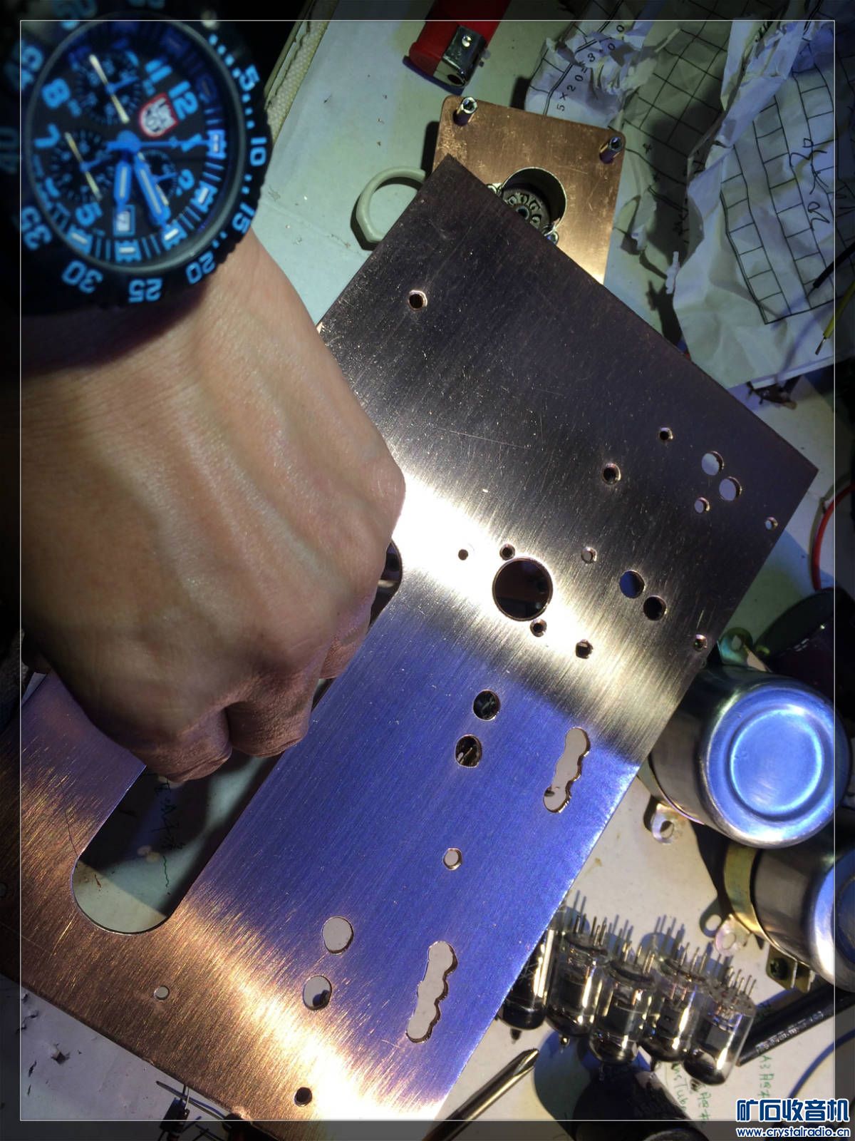

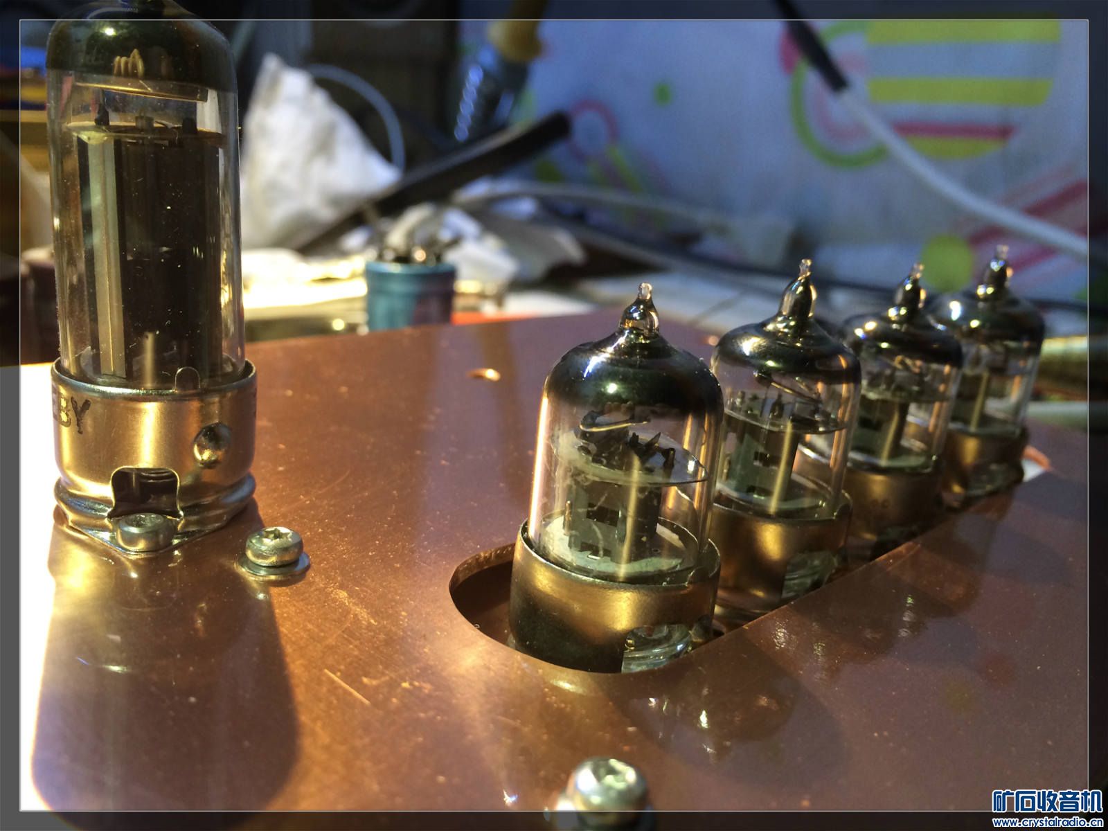

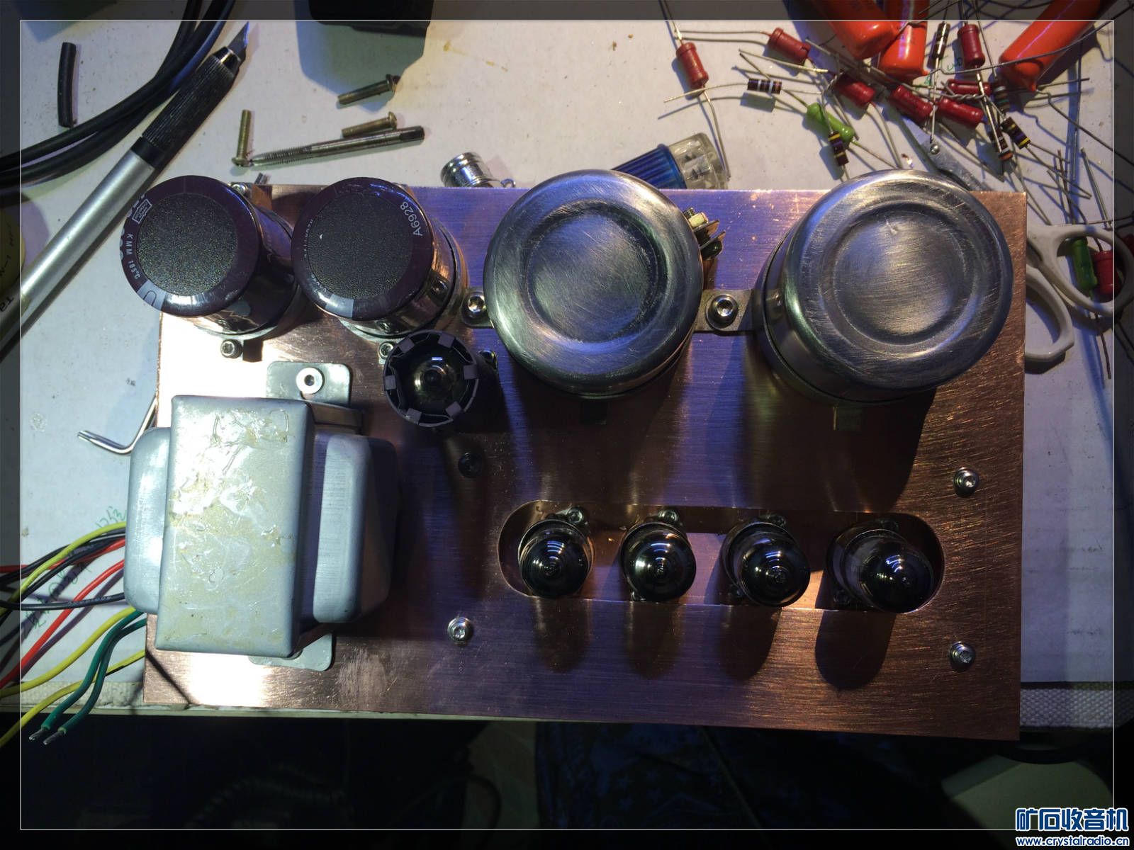

面板依然还是3mm紫铜板。打算做两层,管座沉到下面。
装好的时候就这个样子咯

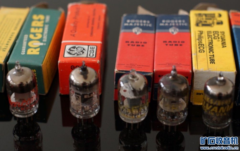

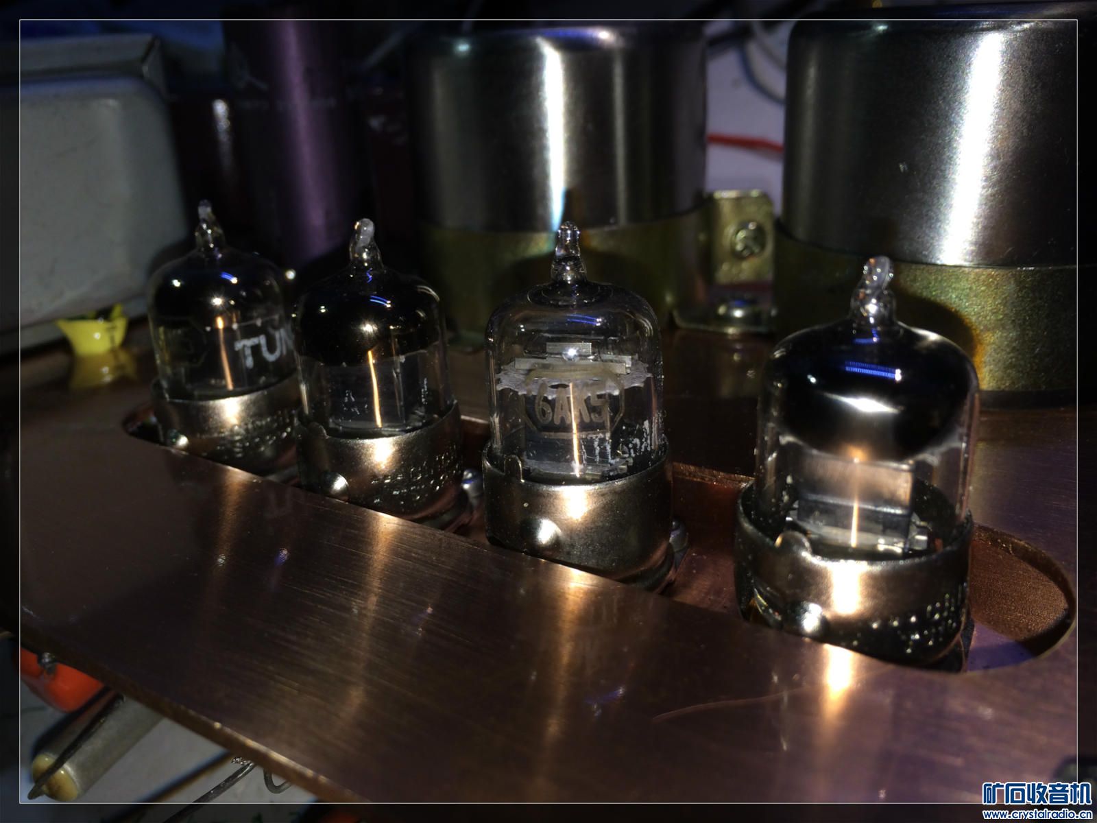

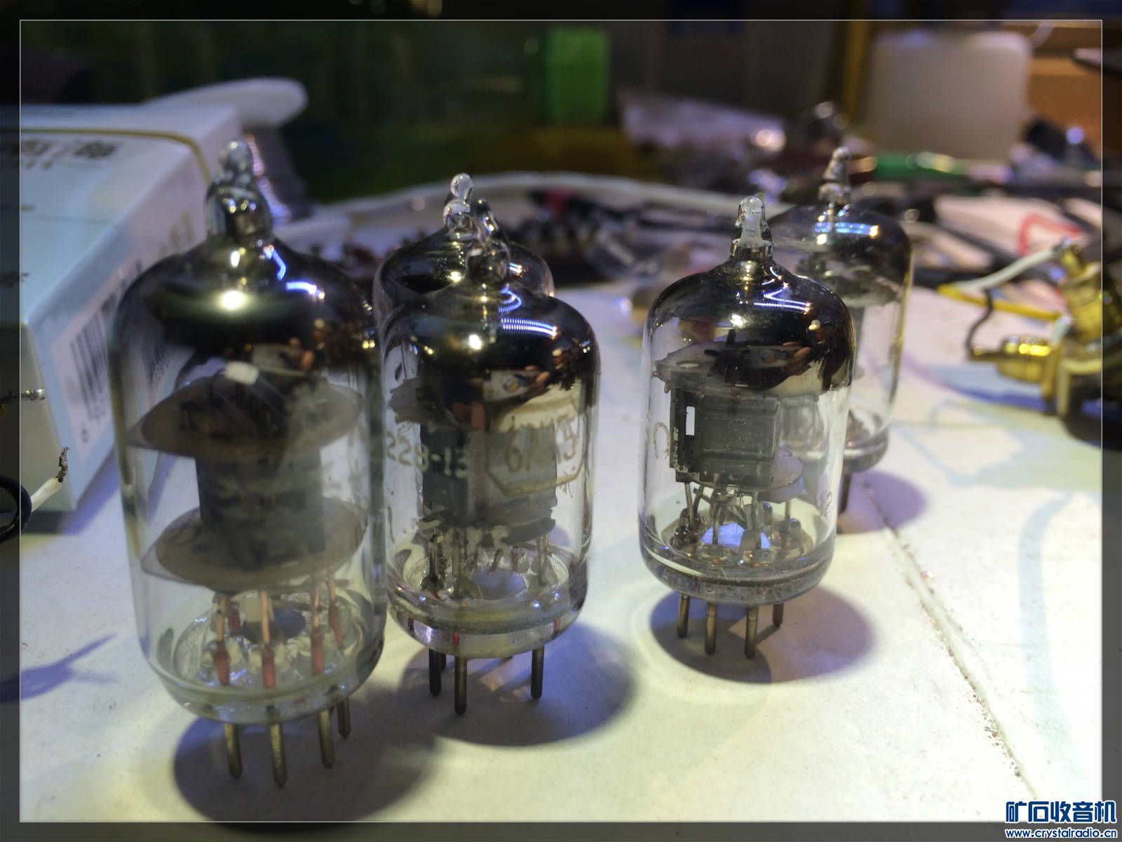

管子的特写,上面插的是6J1,因为进口管子的字是粉字,插插拔拔的会弄掉印在上面的字哦
好了,高一截出来的那个是6J1另外的是天梭6AK5。

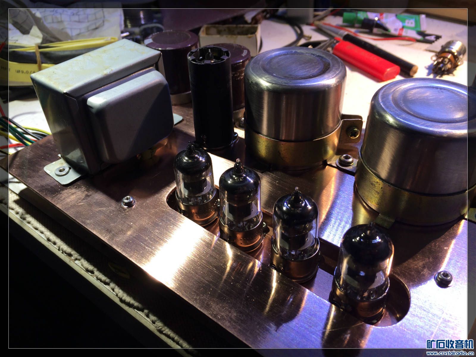

装好牛牛和管子,还有两个电容,考虑到到时候机箱会比较小所以电容就安装出来了…
装上6AK5看看,哈哈比国产的管子矮一截哦……真是卡哇伊。
焊机过程就不贴图了,因为坛子只允许贴十张图片……哎有点小气。JJ是开声了,但是调试才真正是一个煎熬……
最后说说感想,很多人都觉得胆机装好之后会发出天籁般的声音,其实很多时候期望越高失望就越大的……哈哈哈,我记得有个高人说过,胆机线路简单,只要按照图纸接线不错,能够出声是几乎百分百的,但是出声如何能让JJ变得好声却是一个漫长的过程。(我认为,如何为好声首先要先满足自己的耳朵!!因为机器是做来给我自己听的!!)
另外,机器用的是坛子上面的图纸,经过好几天的改造变成了今天的这个样子,0.5W在152的书房里面是完全足够了。0.5W的JJ尝试推了一下朋友的天朗斯大林……哈哈有模有样,单单听声音根本就不知道是一台0.5W的小JJ推动的(当然咯,这个JJ仅仅有0.5W大家就不要认为它能够比一些什么所谓的300B呀什么KT88呀,2A3呀之类的好,我自己做的机器只适合自己听,可能拿个300B来我反而不喜欢它的声音,哈哈只是不喜欢声音而已没有说拿300B和我换这个小JJ哦……)最后附一张天朗斯大林的图片和少量资料。

发表于 2013-11-10 03:04:22 | 显示全部楼层

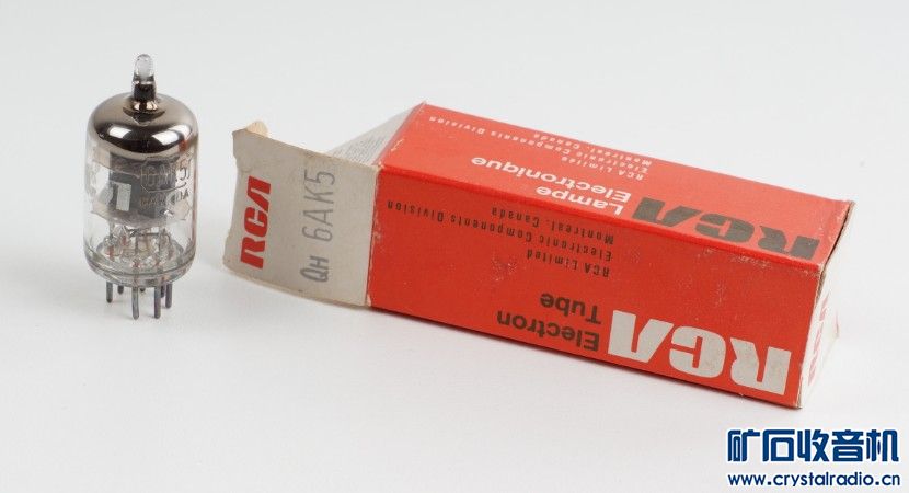

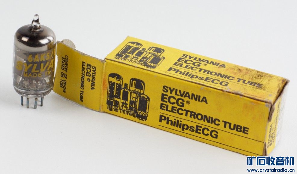

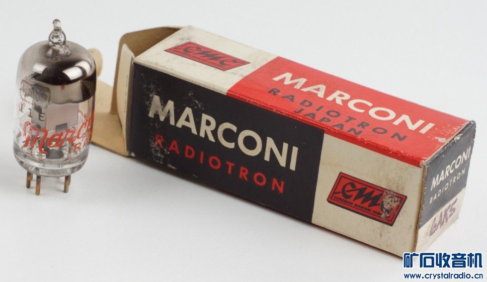

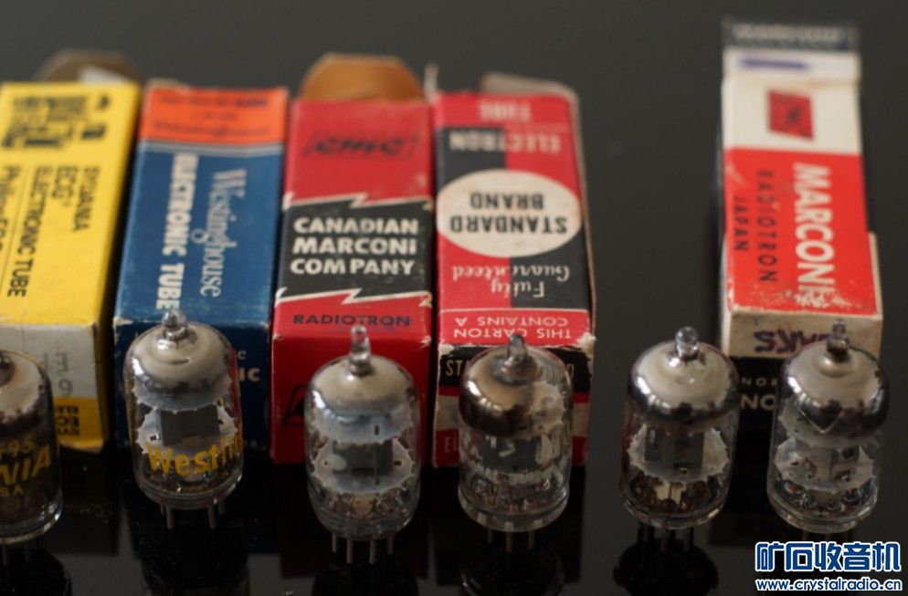

楼主看似很好的序曲,做着做着就乱了,居然能乱到如此地步,着实令人咂舌。上身着丝绸缎,下身着褴褛衣啊!重新排布一下接好吧。

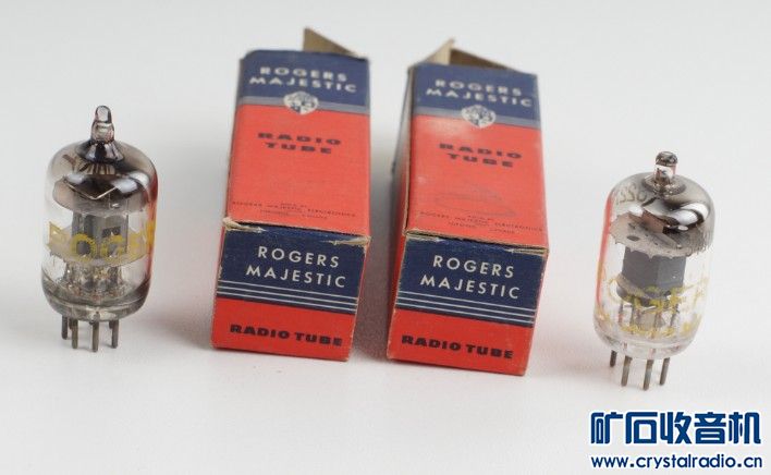

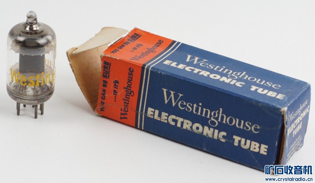

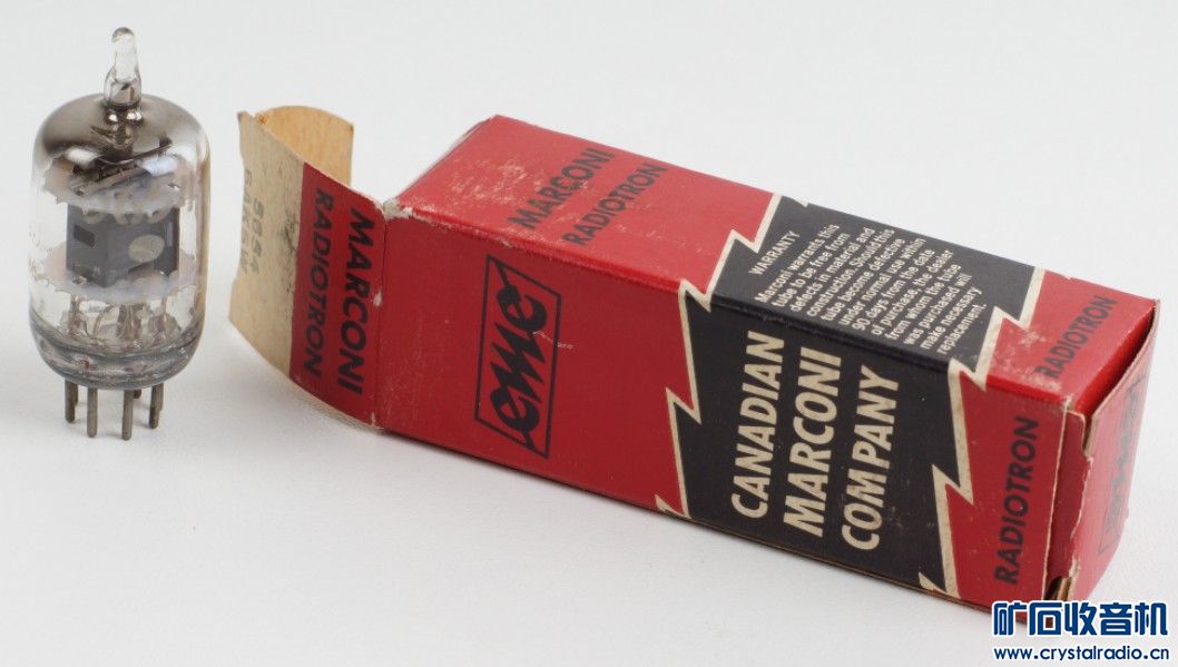

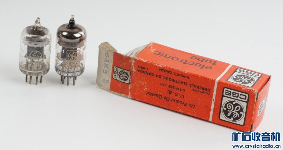

给几张6AK5和EF95的照片助威一下:
 楼主| 发表于 2013-11-10 03:45:31 | 显示全部楼层
老驾新编 发表于 2013-11-10 03:04
楼主看似很好的序曲,做着做着就乱了,居然能乱到如此地步,着实令人咂舌。上身着丝绸缎,下身着褴褛衣啊! ...
那是要调试,调试完毕了之后就会重新装啦……哈哈哈

发表于 2013-11-10 10:09:37 | 显示全部楼层
如果楼主的后级6J1阴极电阻是150欧的话,
可以试试用6J5或6J9直带6J1声音有什么变化
发表于 2013-11-10 11:53:33 | 显示全部楼层
换6J5好点
管座不用变
输出也大一点

发表于 2013-11-10 13:48:31 | 显示全部楼层
焊工够乱,跟我水平差不多的拉。
管座下部别放任何原件,灯丝电线可以粗一些,
就近接地比较好

楼主找一只6j5试试,说不定功率能提到1W左右,6j5阳极耗散功率=3.6W
