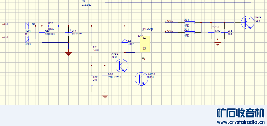

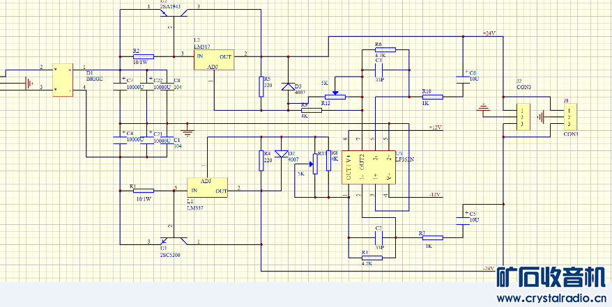

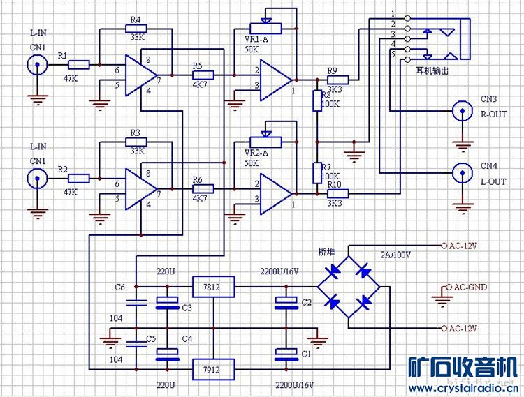

本人是学生,第一发帖,大家莫笑。
          打算做功放已经很久了,一直没机会做,现在有机会做了,所以各位见笑了
    功放采用纯手工制作,用1.5cm的木板做成低音炮音箱和两个卫星箱,做工很丑。但是支持手工制作。
    电路打算采用NE5532+双声道lm1875+低音双lm3886.
         现在苦于没有找到合适的前级。现在水平不高,
    期待大神们和爱好者的帮助。先已经上传了部分照片,请大家多多给点意见。
    环牛200w双26v 60几 淘宝
   低音炮sony双磁8寸估计是假的90几块,高音单元也是sony的4寸 30几块。
有老师说我的箱子做的太小,箱子是暑假的时候在家自己做的,当时也不太懂,所已做的有点小
低音箱长34宽20高25
卫星箱长15宽15高20
前面调音板和电源开关(带指示灯)
背面音频输入输出和电源输入
还有剩下的外包装用木纹贴纸贴上等到时完工在做。
本人是学生,以下图大多上网上和论坛找的,
还有无线电杂志很多资料。
电路电源采用lm317 lm337稳压
东芝管2sa1943+2s5200扩流
功放双声道采用LM1875
低音部分采用LM3886BTL
喇叭保护电路
预留5v和12v电源,蓝牙模块立体声音频模组
目前只有这些,前级还没搞定,由于水平有限,
望大家多给点意见,大神给点指导。我的想法是
这样的,高音+中音+低音+总音量。总音量能控
到低音。高音和中音留给卫星箱。有想法和建议
可以联系我的qq492690882。
以后的pcb和原理图会发布在此贴。
因为很多图上传不了,我在
www。ndiy。cn/thread-25319-1-1发过这个贴
以后的图会更新
图今天更新不了,明天更新!

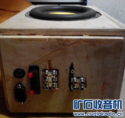

发表于 2013-11-5 20:10:44 | 显示全部楼层
电路从你发的图上看没有问题,感觉低音音箱小了点。

 楼主| 发表于 2013-11-5 20:12:43 | 显示全部楼层
我的前级求大神指导

发表于 2013-11-5 20:29:45 | 显示全部楼层
天国的树 发表于 2013-11-5 20:12
我的前级求大神指导
可以用这个 音乐传真 A1 前级板2.jpg 仿 音乐传真 A1 前级板
发表于 2013-11-5 20:37:21 | 显示全部楼层
低音功率太大。莫非你偏爱轰轰的声音?
发表于 2013-11-5 22:20:32 | 显示全部楼层
音调控制最好还是用运放做负反馈式的吧。总音量买只多档波段开关,焊些固定电阻上去就成步进电位器了,耐用不说,还省了左右平衡电位器。

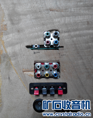

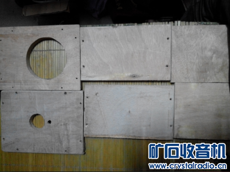

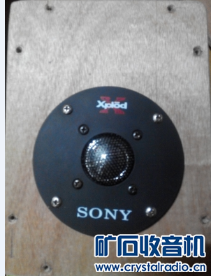

 楼主| 发表于 2013-11-6 17:03:49 | 显示全部楼层
空板
高音单元
电源输入,音频输入输出
调音板和电源开关
低音单元8寸双磁喇叭
稳压电源 东芝管扩流
低音部分 lm3886btl
高音部分 双声道LM1875
