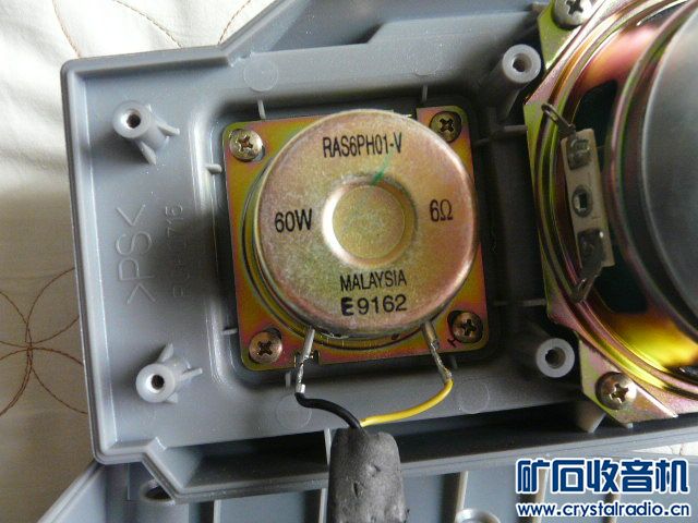

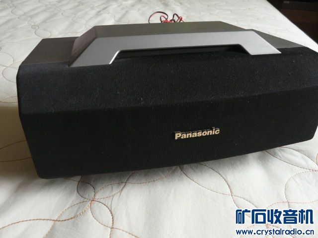

家中有一套Panasonic(马来西亚生产)SC-DV150组合音响,是购房时原房主留下的,基本上当摆设,没怎么用过。最近清理物品,把两个环绕音箱送人了,还留下一个中置音箱,标注8欧姆,音乐功率120W,原想可以在实验功放时临时作负载。拆开一看,里面有两个喇叭,中低音喇叭12欧姆50W,高音喇叭6欧姆60W,通过一个电解电容与中低音喇叭并连,这样两个喇叭如何得出8欧姆的阻抗?看来小日本产品也在忽悠人,这套音响当初要一W多。
高音喇叭,引线下面是电解电容
用朋友送我的全新MF-500B欧姆X1档测试的直流电阻(包括引线)

阻抗不等于直流电阻
 楼主| 发表于 2013-10-10 11:28:21 |
5448 发表于 2013-10-10 11:23
阻抗不等于直流电阻
动圈喇叭的阻抗约为直流电阻的1.1倍,根据直流电阻可以大致判断出阻抗。
