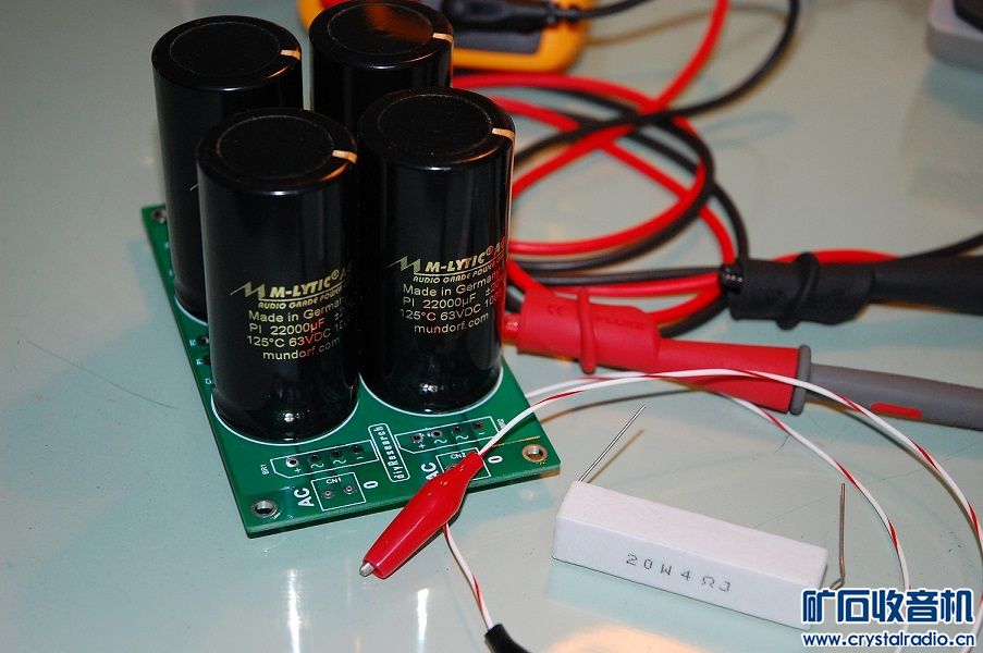

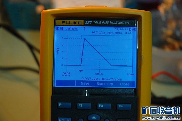

 楼主| 发表于 2013-9-20 21:32:41 |
晚上測試MCAP 44000u充電充到50v 在對4R負載放電的結果,這要小心測試,並不是說會損壞儀表而是FLUKE保險絲太貴了

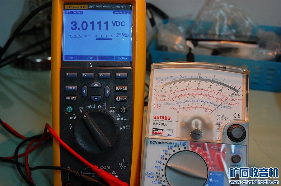

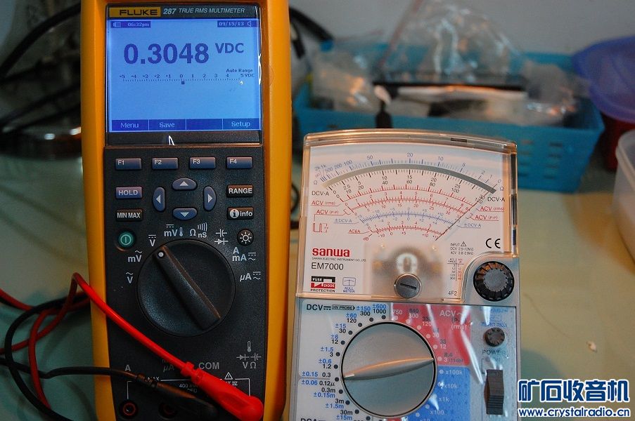

 楼主| 发表于 2013-9-21 01:36:59 |

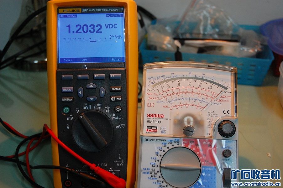

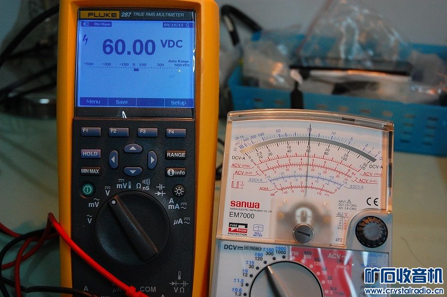

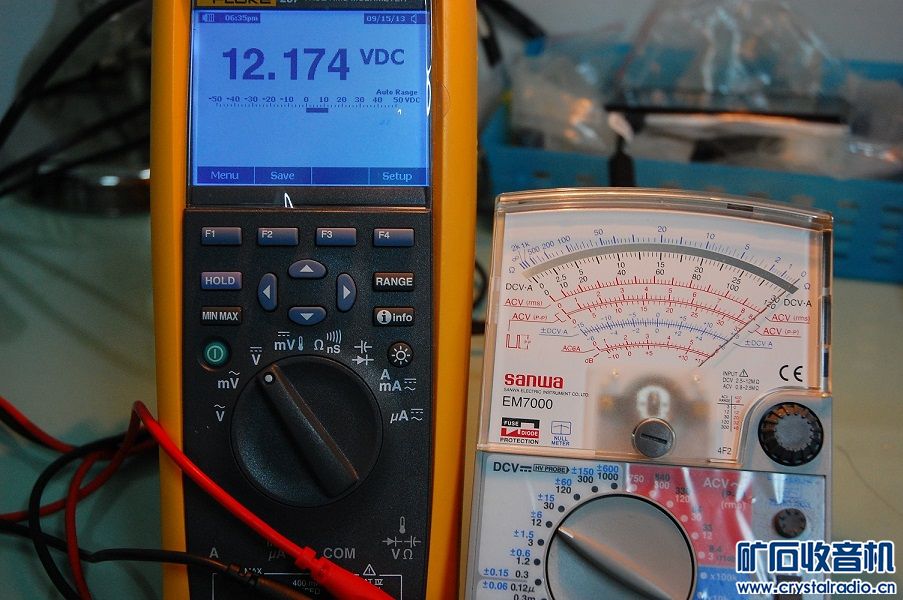

以目視來說都可以剛好滿刻度,對於直流刻度算很精準了
300V以上擇日再貼,目前手邊沒有高壓電源

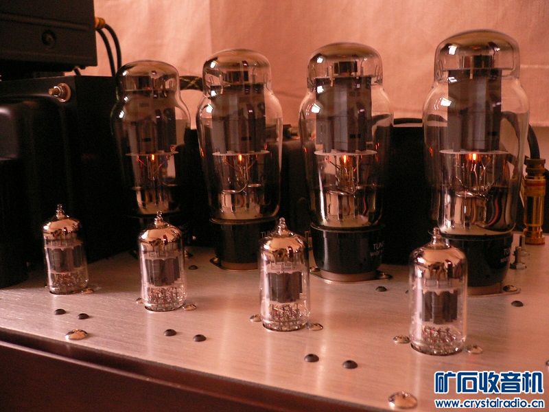

 楼主| 发表于 2013-9-21 02:01:01 |

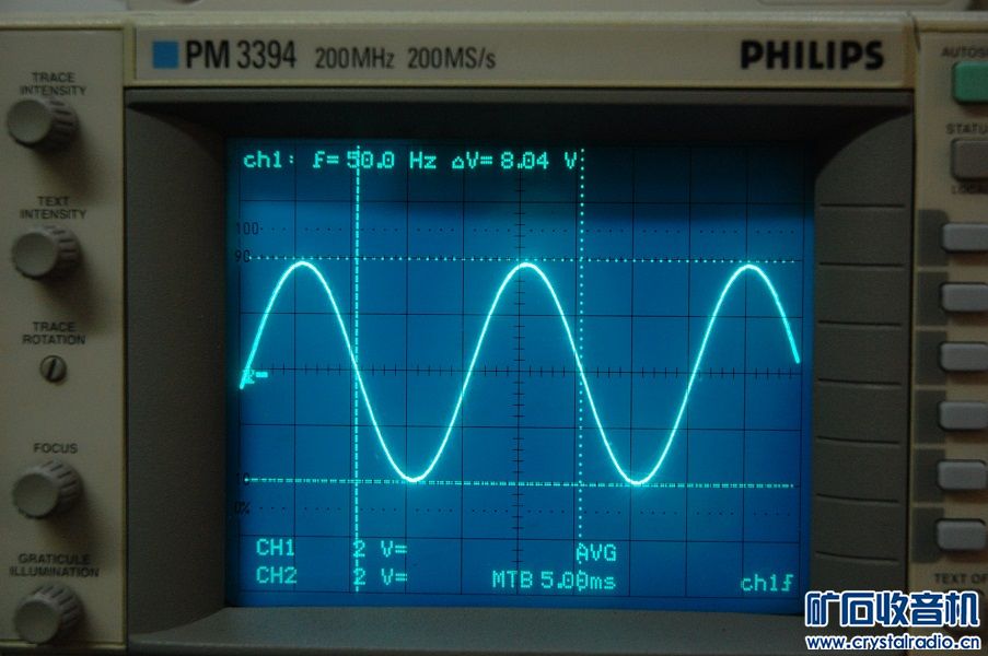

這是我的6L6 推挽後級1W@8R的頻寬 50hz~80khz,圖中ch1 ch2是兩聲道同時重疊的波形

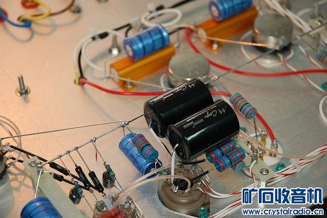

 楼主| 发表于 2013-9-21 02:09:41 |

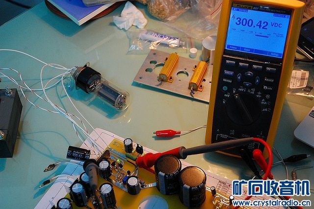

287好處是可以讓我監控電源是否有異樣,第三章圖是我自己設計的管晶混合穩壓,我使用287去擷取樣時間確定無漂移,事實上示波器也做的到只是電錶更方便應用

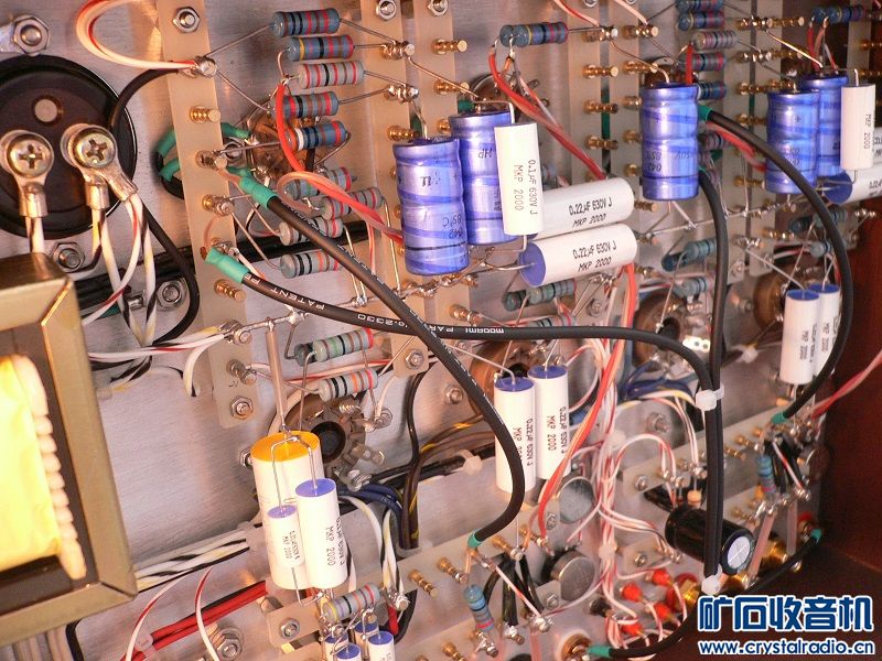

我制作的晶体机以及管后级的体积都相当庞大,考虑到环境以及桌子面积台表不方便我操作,所以我选择287 没考虑289因为289是电机用表,在严酷的电机回路里会有高频脉冲杂讯影响测量值,例如马达这部份的回路,所以289有低通滤波以及低欧姆档的功能,基本上这功能对我是鸡助,而且音响设备多半​​是娇滴滴的公主环境,我已经有LCR表也不太需要要到精密的电阻量程
